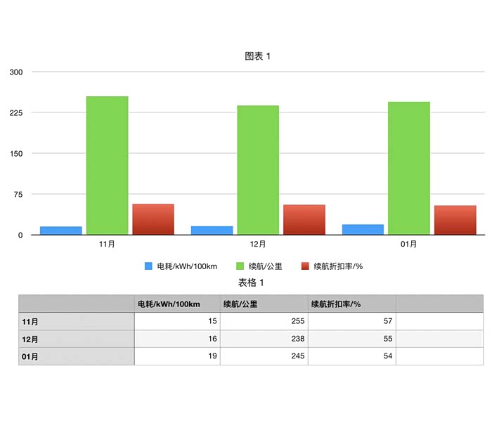

这里我做一下汇总,通过去年冬季3个月的详细续航和电耗记录与分析,得出了不同月份、不同温度对于ID.3续航和电耗的影响,从而计算出不同月份、不同温度的综合续航折扣率。
2022年11月-2023年1月,ID.3续航和电耗实测汇总
冬季(11月、12月和1月)的综合续航取平均值是246公里{计算方法:(255+238+245)/3=246},综合电耗取平均值是17.5度/100公里,综合续航折扣率平均值是55.3%!

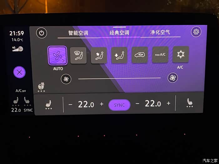

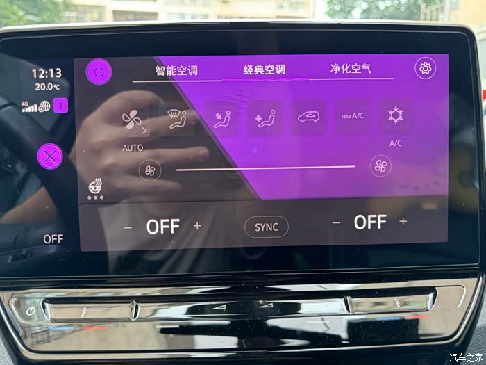

1.冬季空调开启不能停,开启自动空调。但是没有开启A/C,其实冬季开暖风是不需要开启A/C的,A/C是空调压缩机开启按钮,主要用于夏季制冷。
同时我还会开启“净化空气”,主要是车里经常会有小宝宝乘坐,所以一直是常开状态。
冬季空调暖风开启

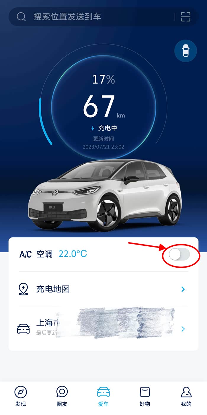

2.预约空调或提前开启空调。冬季温度低,我的车又是停放在露天室外,冬季早晨用车,车内温度特别低。所以一般避免忘记,我都会在app预约好出发时间,车机空调会自动提前30分钟开启,并且只能运行30分钟,这也是系统默认设置,30分钟后会自动断开空调。
有时我也会打开app,点击空调按钮,远程打开空调,然后开始刷牙洗脸洗漱。等一切准备完毕,上车就能明显感觉到暖和。
app预约空调
app远程立即开启空调

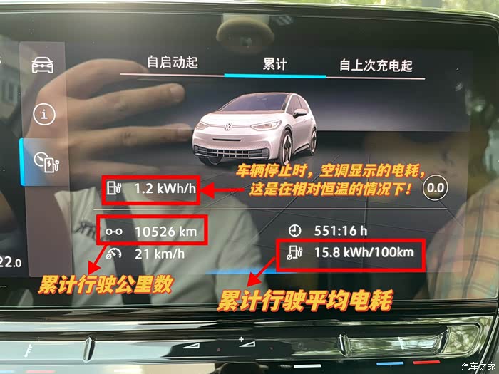

3.远程提前开启空调是最费电的,车辆并没有行驶,但是电量被空调消耗掉了一部分,也就导致整个车辆续航降低。
其实空调刚开启时的电耗是非常高的,大概30度/小时,但是运行到车内环境温度达到一个相对恒温的状态是,电耗能明显降低,大概在1-2度/小时
车辆停止时,空调电耗显示

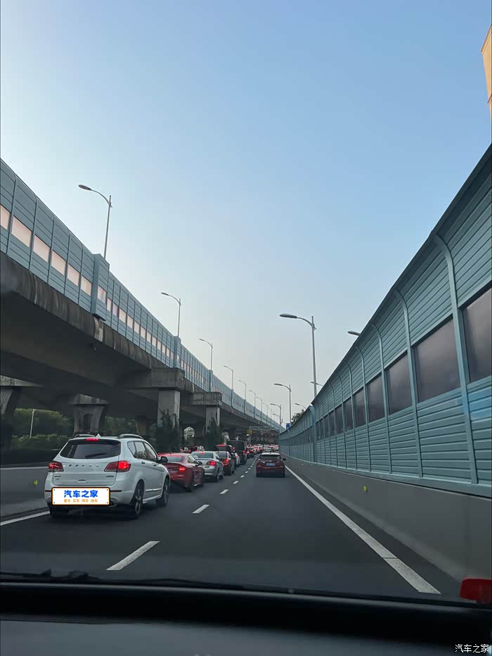

4.车辆行驶场景为城市道路,单程16公里,上下班高峰时段拥堵时长10-20分钟,全程行驶时间为40-50分钟。
城市拥堵道路

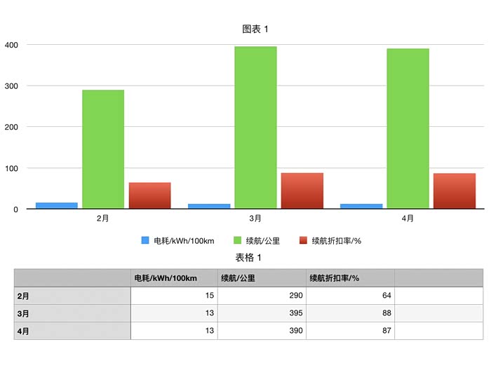

春季(2月、3月和4月)的综合续航取平均值是368公里;综合电耗取平均值是13.6度/100公里;综合续航折扣率平均值是81.7%!
春季续航和电耗实测汇总

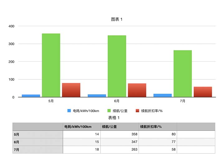

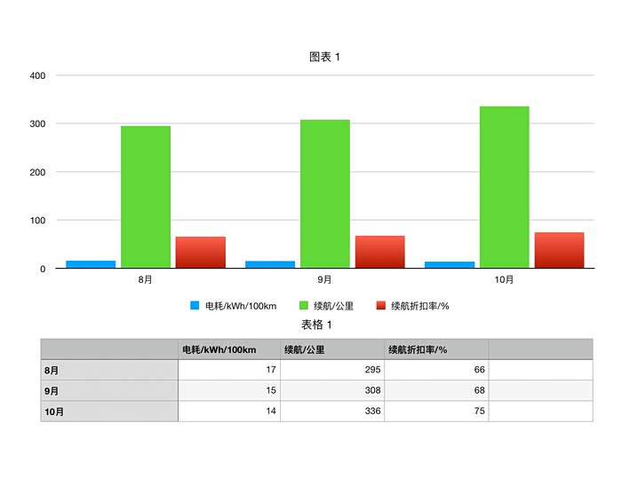

夏季(5月、6月、7月)续航平均值为323公里;综合电耗平均值为15.77kwh/100km;综合续航折扣率平均值为71.7%!
夏季续航和电耗实测汇总
秋季(8月、9月、10月)续航平均值为313公里;综合电耗平均值为15.3kwh/100km;综合续航折扣率平均值为69.6%!
秋季续航和电耗汇总

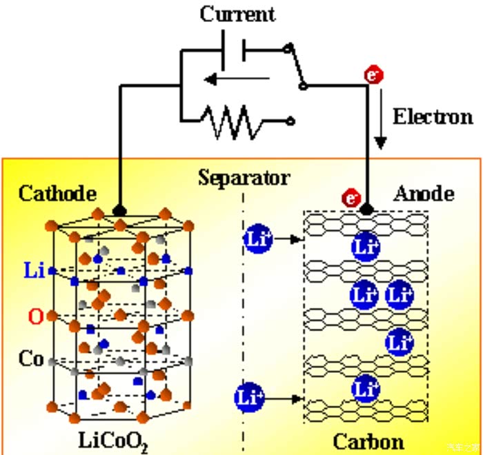

ID.3采用的是三元锂电池,由于电池的固有特性是靠电解液导电的。但是环境温度低,电解液流速慢,流速慢导致的直接后果就是电流小,最后就会导致很多电池来不及供电给车辆,最终导致系统认为电量不足,所以续航就低了。
【因素一】
电解液流动演示
ID.3三元锂电池结构

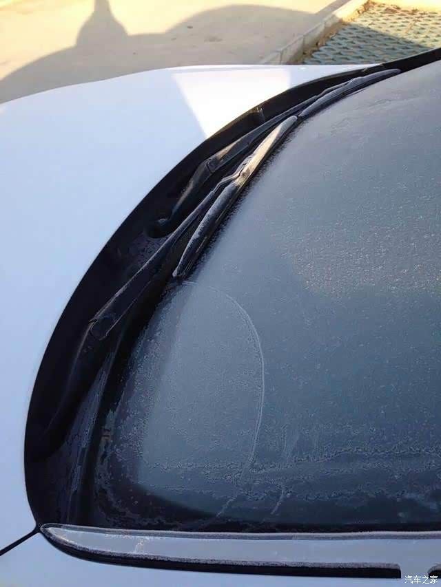

大家在冬季使用ID.3的时候有没有发现一个问题,冬季停放在露天室外环境,很多燃油车经过一个晚上挡风玻璃上结下一层厚厚的霜,很多早起的车主都会提前热车去除冰霜,但是ID.3车身上却找不到一丝一毫的冰霜。这就是温控系统器在夜晚温度极低是起了作用,通过开启暖风空调来调节电池和车内温度。
燃油车冬季结霜
新能源ID.3冬季不结霜
