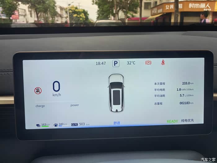

近期2000公里长途的能耗表现,2吨多的大六座,表现相当可以。电车的能耗跟速度关系太密切了,100和120的时速,能耗能相差30%多

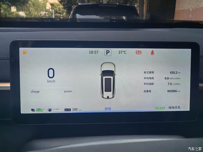

这是上下班通勤没开空调的能耗,春秋凉爽的季节可以做个参考。

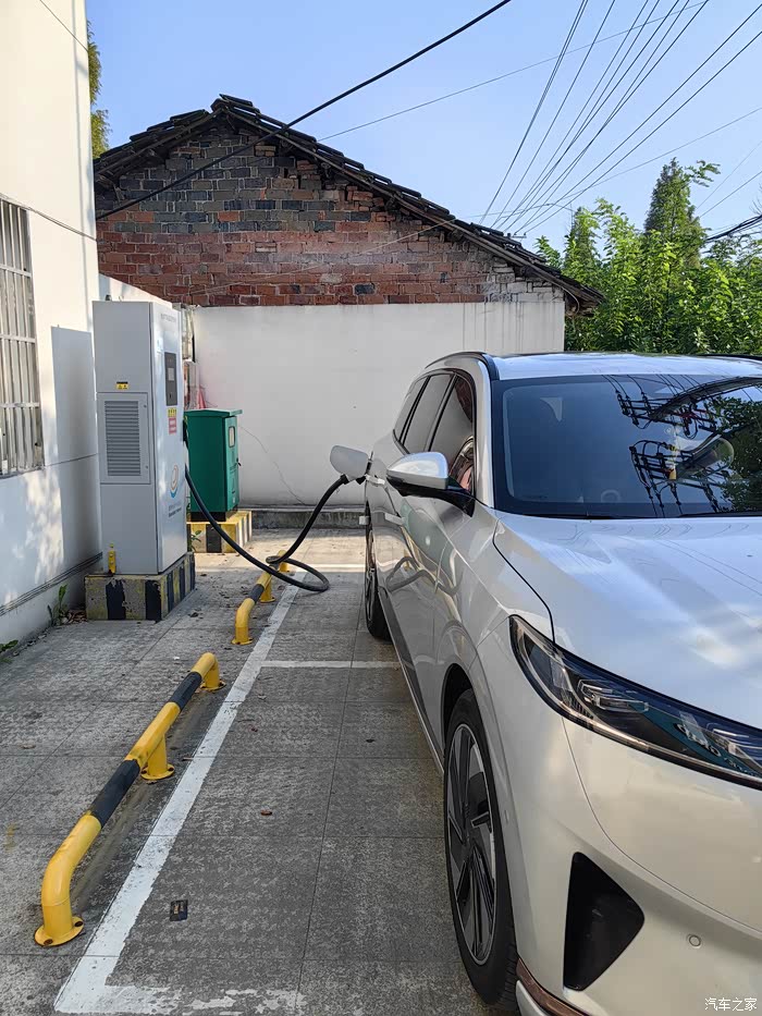

老家附近几公里有个供电所的超充桩,一块钱一度,这趟回来感觉一路上最不缺的就是充电桩,后悔没买纯电
我搜了下附近几十公里,每个供电所都有一个超充桩,没买的建议买纯电,这车纯电性价比贼高
