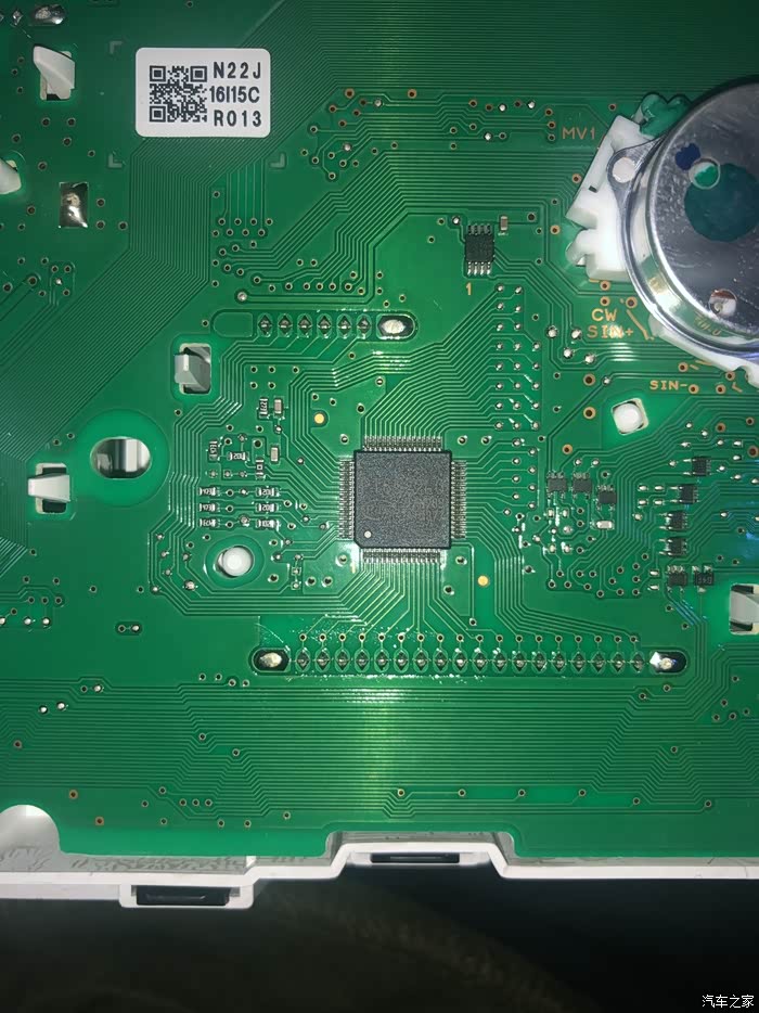

之前装车换了一个6000转高配仪表,但是最近发现仪表时速出现乱码。搞到平时不知道自己开50还是60,虽然有抬头显示,但是看着就不舒服。
出现2道竖条
这里感谢佛山车友Mr_HeHe提供的解决方案,让我知道了这个问题原来可以通过更换显示芯片就可以了…省了几千块钱。不过换的时候也有一些插曲。
在T宝上买了一块芯片PT6522Q,结果买回来把仪表拆开,发现不对,原来17款仪表是要PT6522LQ。
买回来该找谁换呢?车友帖子说去佛山电脑城找修打印机的人换,结果我想到了我一个相熟的修iphone大神,找他帮我换了,收了点工时费。
现在显示完美。
