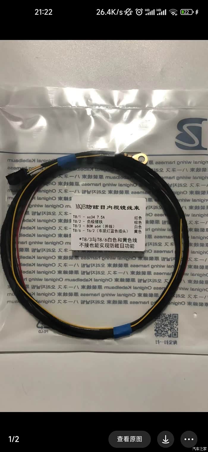

首先VS7 高配是自带自动防眩目后视镜的,另外很多人说原车手动防眩目手拨一下就行了,我想说改装折腾看个人,有些人喜欢有些人不喜欢,不喜欢请你看看就好。下面简单介绍下需要准备的东西1。MQB平台自动防眩目后视镜 以及配套无损线束 ,分4线和6线,4线只有内后视镜防眩目,6线的支持两侧外后视镜防眩目,需另外配套外后视镜片支持防眩目才行,并且每个后视镜镜片需要从内后视镜放一根信号线去,再就近找一根搭铁才能实现内外后视镜联动防眩目。 2,取电端子  3 工具若干  。根据卖家给的 接线图其实图省事的话只要接供电和搭铁就行了,另外两根信号线一根接阅读灯信号,一根接倒车信号,作用是在阅读灯亮的时候自动防眩目暂时不工作,还有就是在挂倒挡的时候自动防眩目暂时不工作,VS7原车高配是只接倒车信号线, 至于我 我只接了阅读灯信号线,接不接接哪根看你们自己,供电我接的ACC 原车也是ACC电,走线就顺着主驾A柱下来到保险盒就行。整个接好就能用,不需要5054编程开通,可以用手电筒照一下镜片测试一下。整体效果很满意。

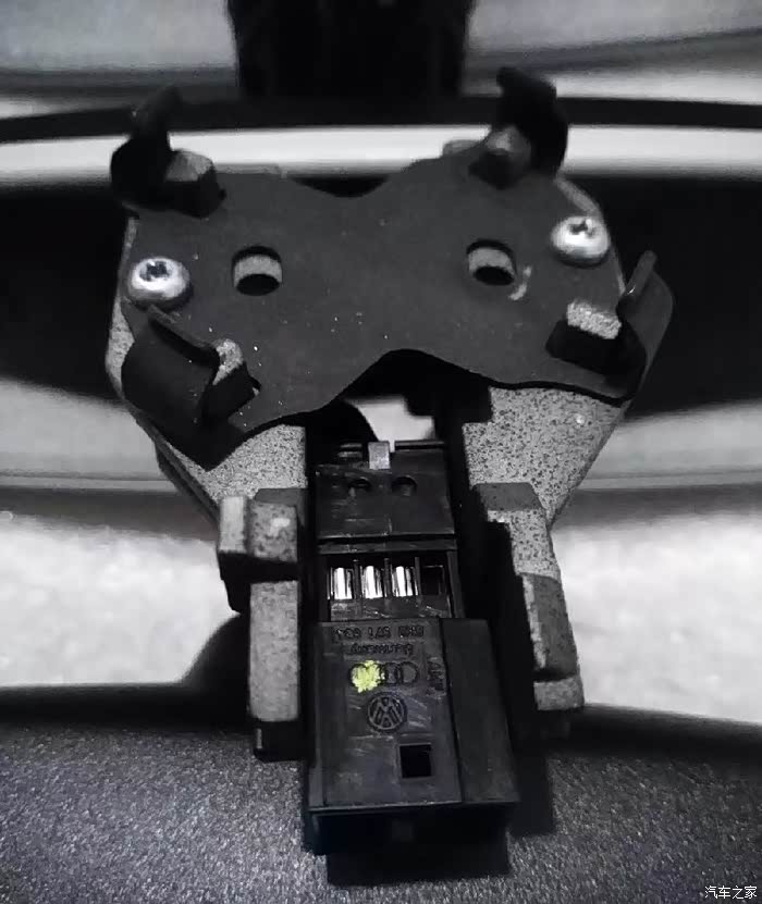

认准MQB 平台防眩目后视镜,爪子这样的无损直接安装
配套购买原厂线束无损安装。
