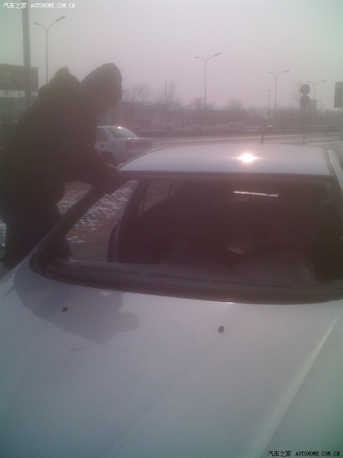

车子09年6月买的,目前7万公里了,喝着黑嘉机油,烧着天然气,烧气经济实用,呵呵,年前前档玻璃不知道怎么裂了,15公分的裂缝,玻璃是双层的,外面裂了,里面没裂,很悲剧,腊月26直接去玻璃店换了个玻璃,牌子是福耀的,400元,(4S也是福耀的,870元),现在还贴着胶带呢,天冷,胶干的慢。

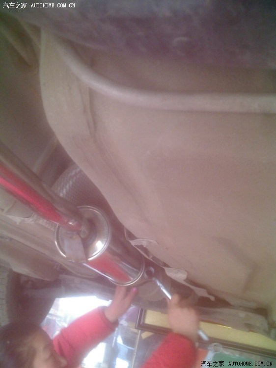

更换过程中需要拆后桥,弹簧,40分钟换完,和原装的一样,无误差,非常标准,换后声音很小,呵呵,急加速没有那个杂音了,用吸铁石试了下,确实是不锈钢的

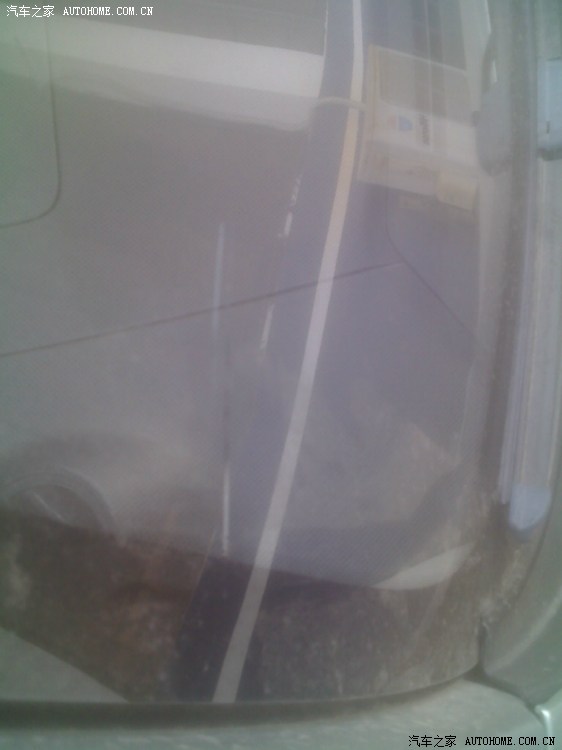

副驾驶右边的位置,15公分长的直线裂缝

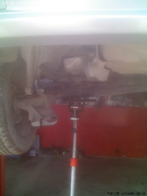

用千斤顶支起来拆后桥,减震的弹簧已经拿出,
三元,这个玩意很贵的,上千元,呵呵,
后桥和减震只拆一个轮子就行,不用两个轮子都拆,不然不好安装的,

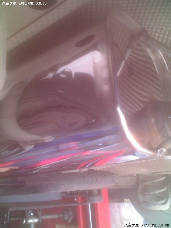

新的排气管,好靓,
和镜子一样,
这个位置有个小孔,是个排水用的,厂家考虑的真周到

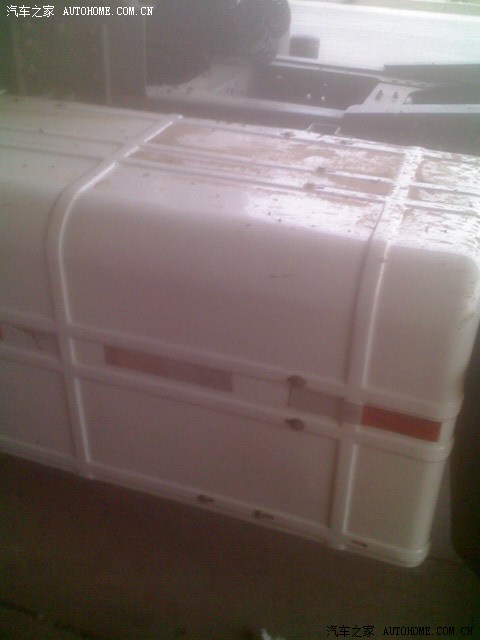

以下是斯太尔的重卡,16.17米长的大车,共装12个气瓶,加气最少1000元,真够狠的,节能环保,经济实惠,哈哈
