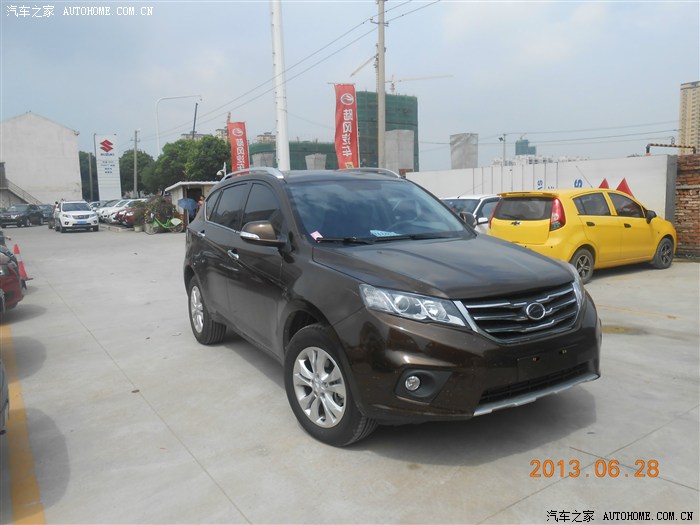

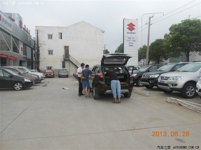

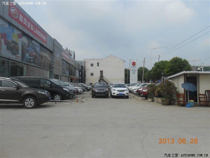

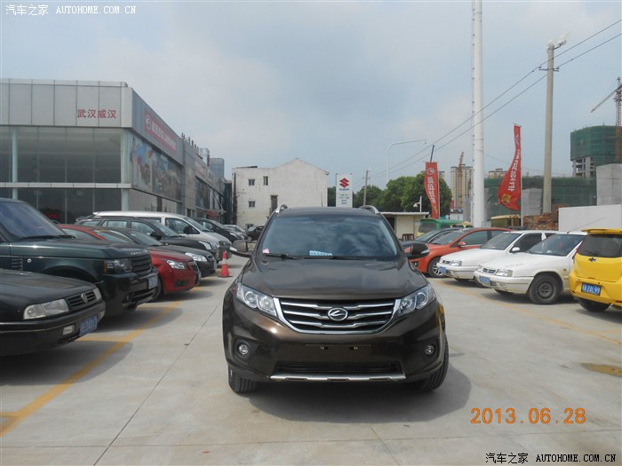

6月28日一大早接了湖北陆风X5群的2位去提车的兄弟(已经认证了),去了汉阳的威汉陆风4S店。湖北陆风X5群有4S美女为你解答疑问,群号336718757。

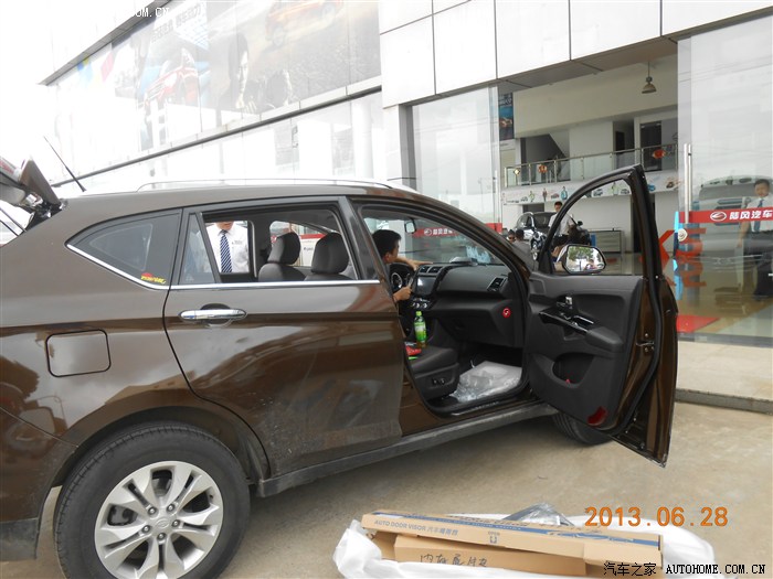

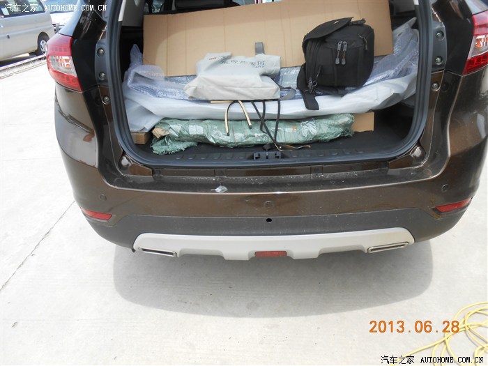

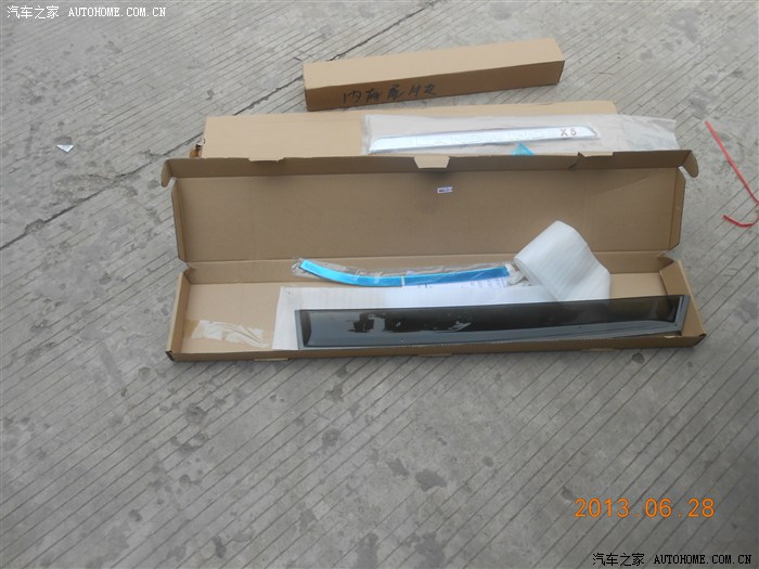

带了一车的装饰准备去SSSS店装备。

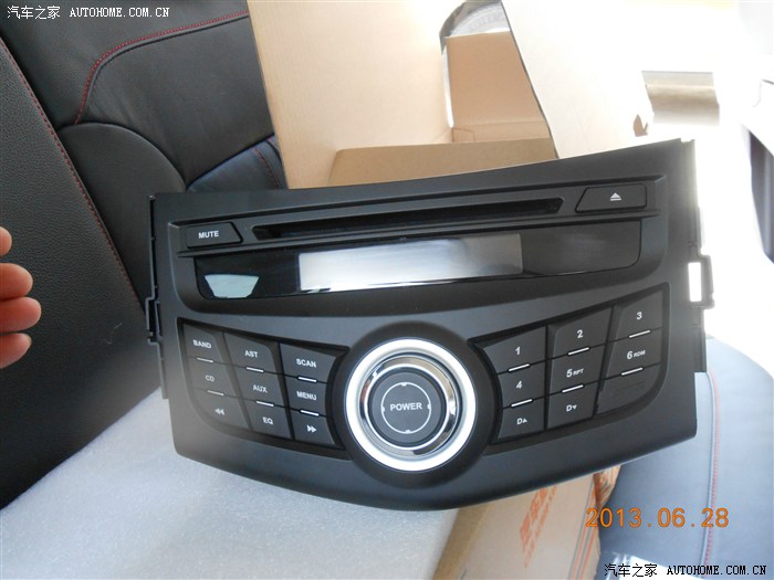

原厂导航路风X5。4S张美女特地从厂里批的。感谢一下

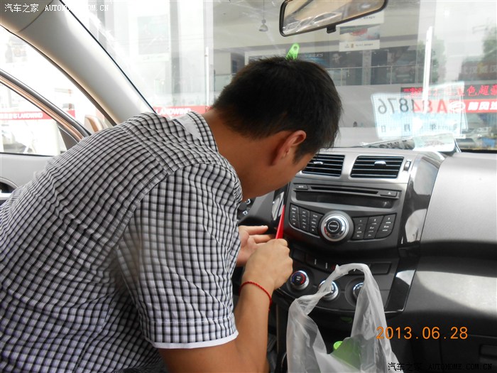

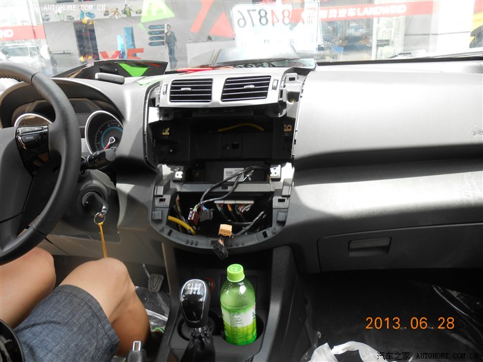

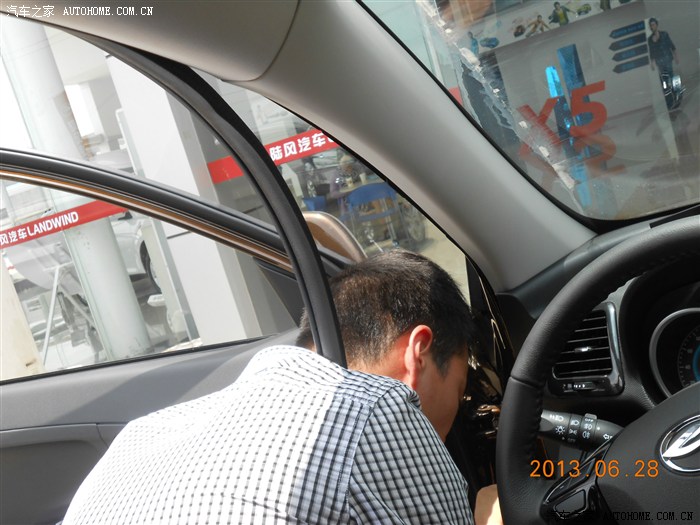

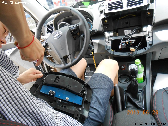

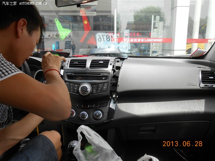

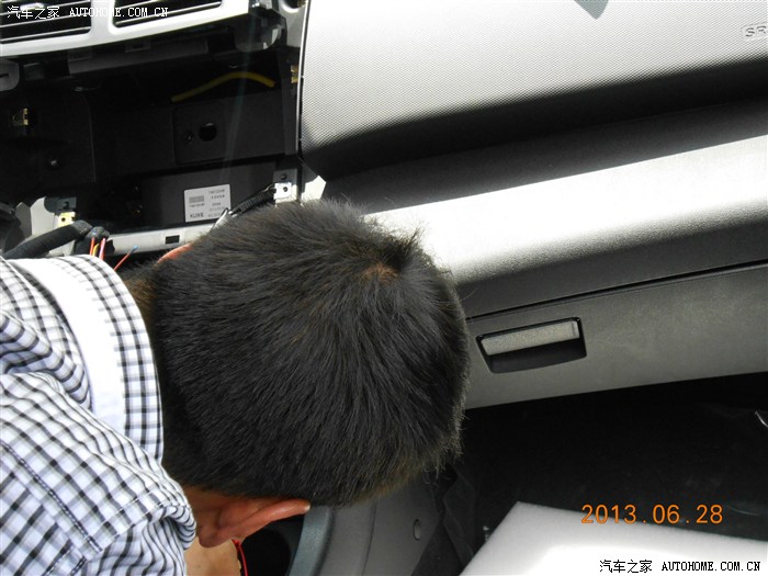

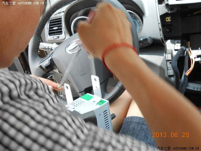

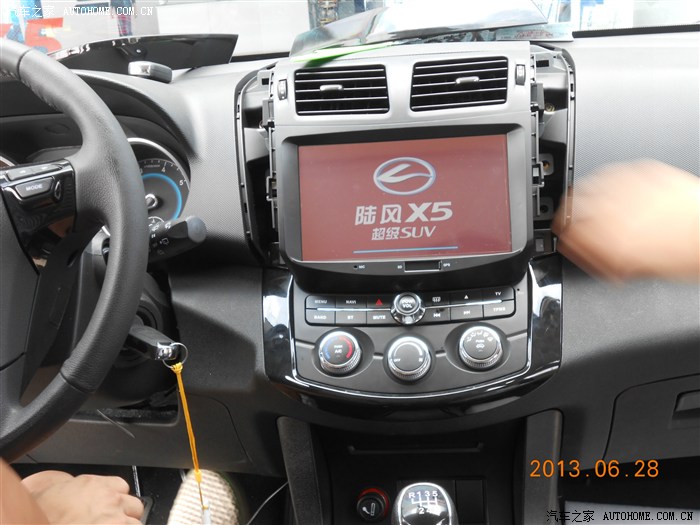

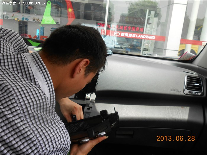

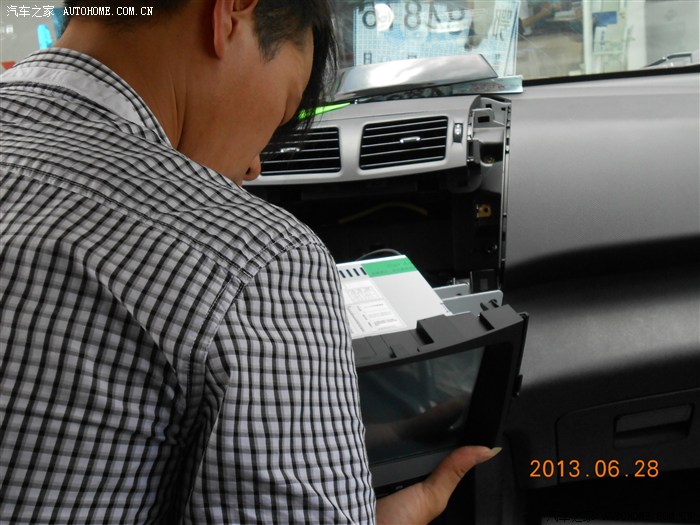

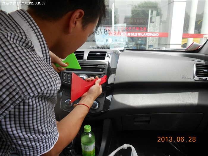

装导航师傅来了。很熟练的开始拆CD机/
盖子拆了
CD机很好拆。
专业工具。

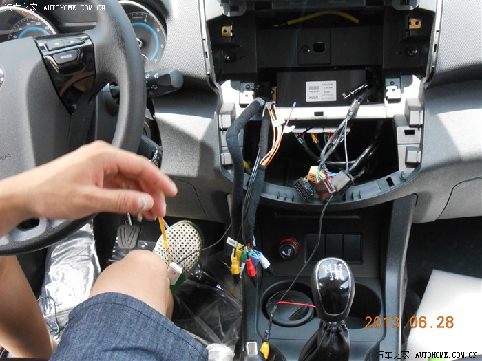

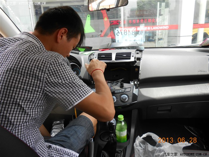

控制面板也拆了。都很简单,螺丝下了就好拆/

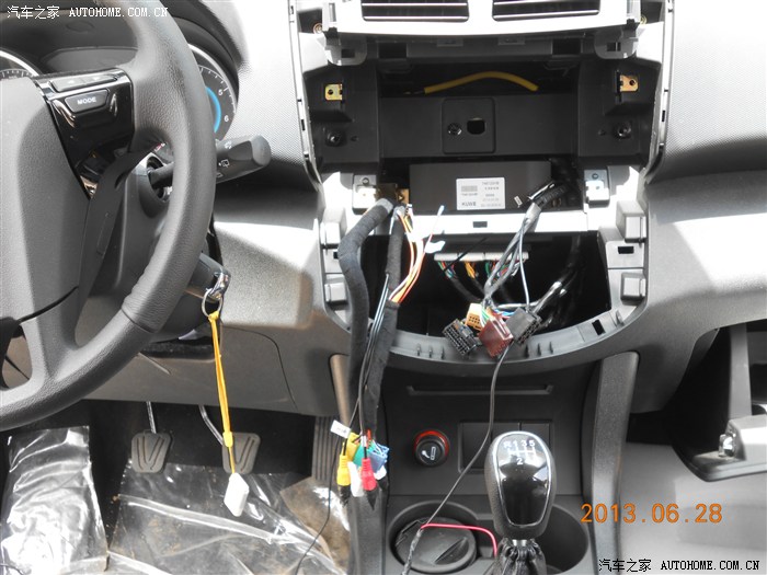

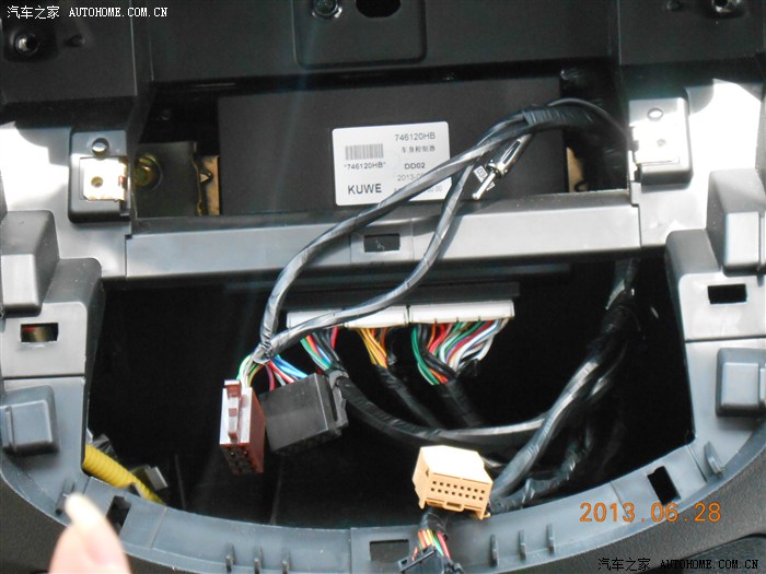

拆下来的CD机。这东西怎么处理呢?

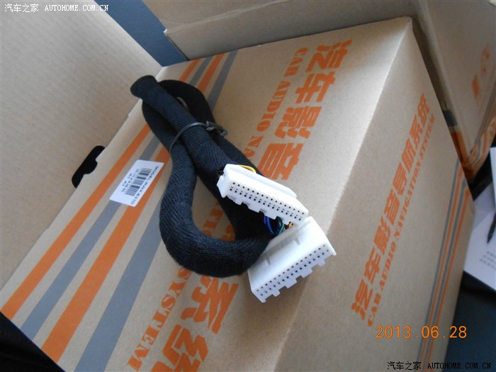

排线很清晰,但我不懂
任我行的保修卡。
这个要拆下来装在任我行上。

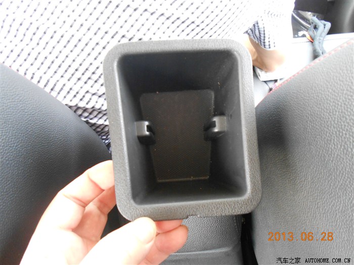

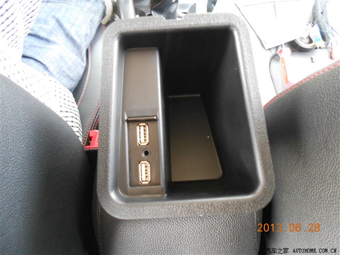

原厂的储物盒换成下面那个。
带USB的,可以充电,放U盘听歌和电影

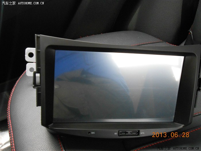

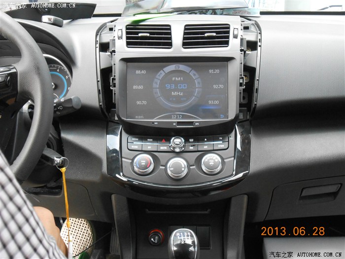

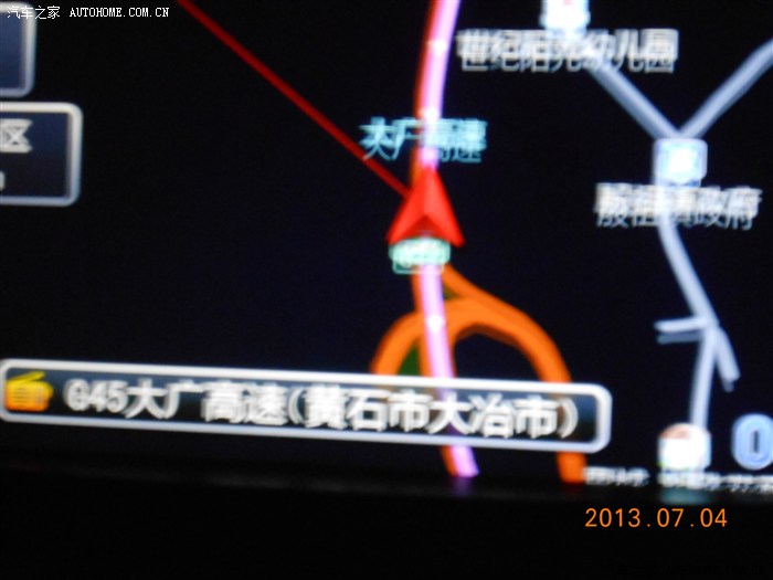

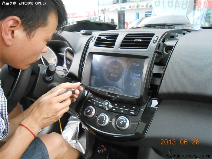

9寸大屏。真的好大。

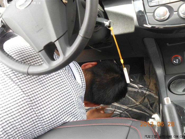

开始装导航

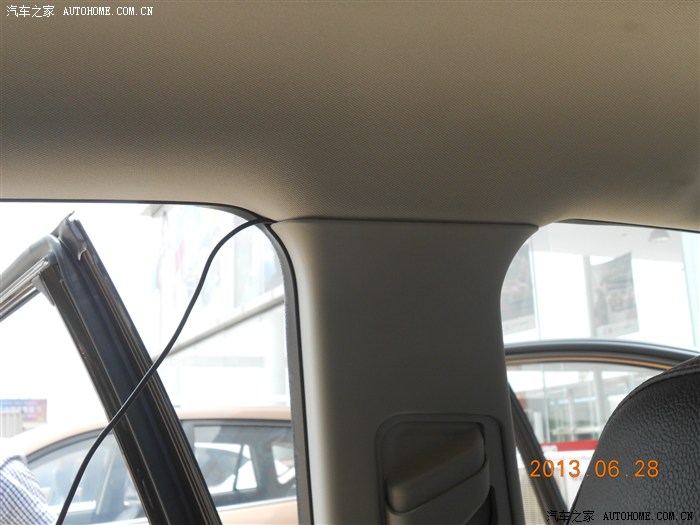

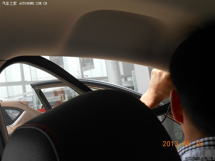

红,黑包一起的接收天线。

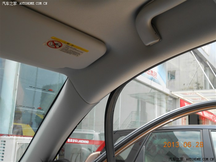

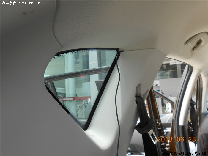

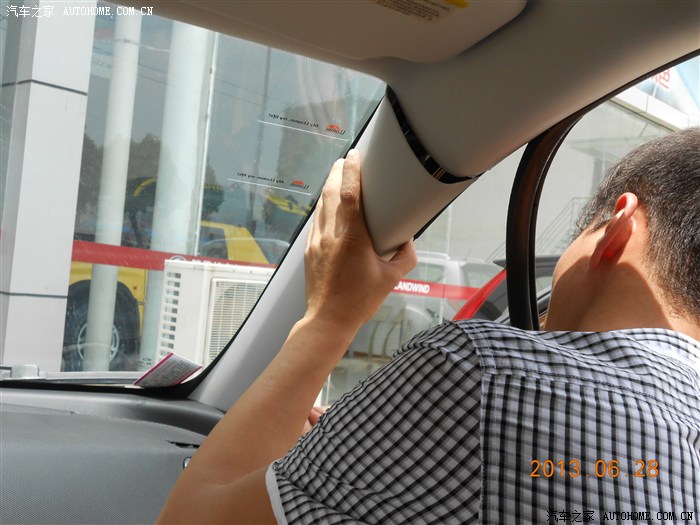

装天线,在右前门,拉开皮垫装进去。
天线就装在B柱这里。
装完合上,看不出来动过

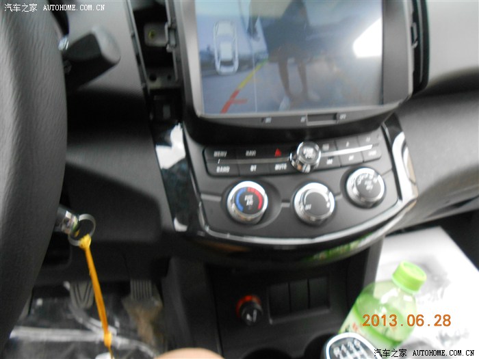

装大屏幕了
各种线接,各种走线。很流畅。
很快就接完线,正在试收音机。
正宗哦

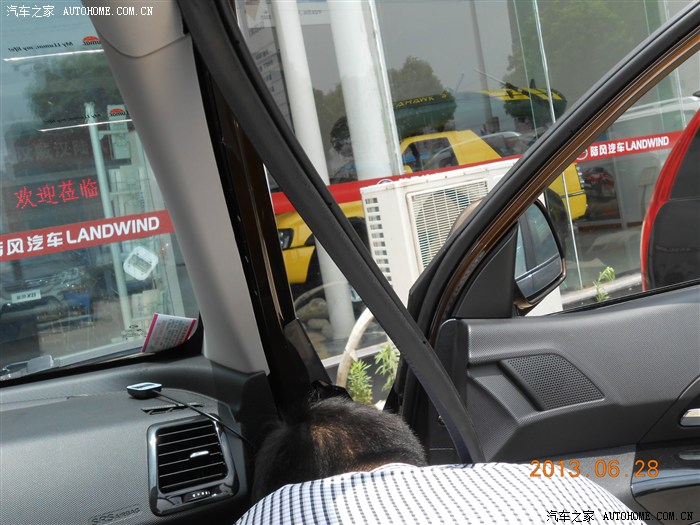

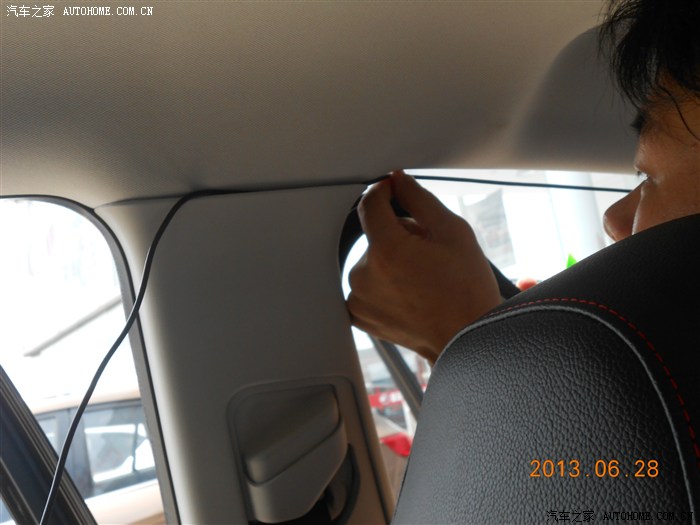

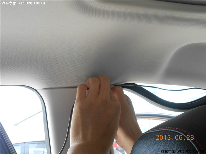

开始走倒车影音的线,从驾驶位走到A柱下面。
从密封条里走线。
这里要用塑料铲子压进去。
看,没留一丝痕迹。
继续走线。都保持不漏一丝痕迹。

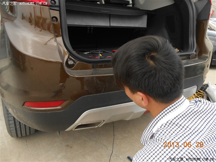

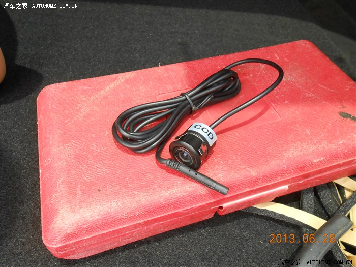

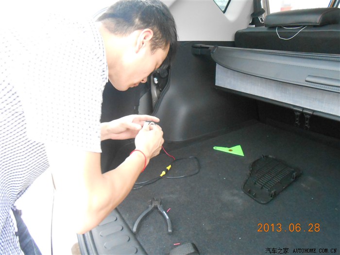

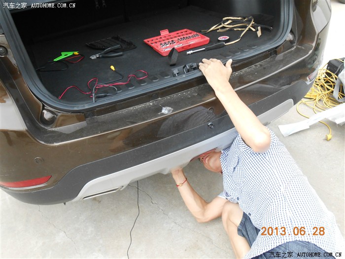

倒车影象的摄头。

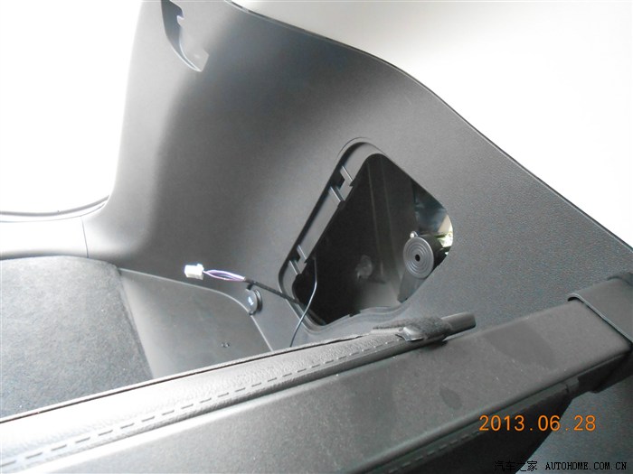

走线从后备箱左侧接好倒车灯的线
摄像头的位置,
线从下面走的,这出了点问题,师傅说走下面没事,后来去装保险杠的时候,线掉出来了。下面再说解决办法。
调倒车摄像头的水平线。```````````````````````````````````````````````````````````````````````````````````````````````````````````````````````````````````````````````````````````````````````````````````````````````````````````
这里就装完了导航,下面去吃饭,威汉的谢总请客。简单的小聚一下。都是湖北群里的朋友。

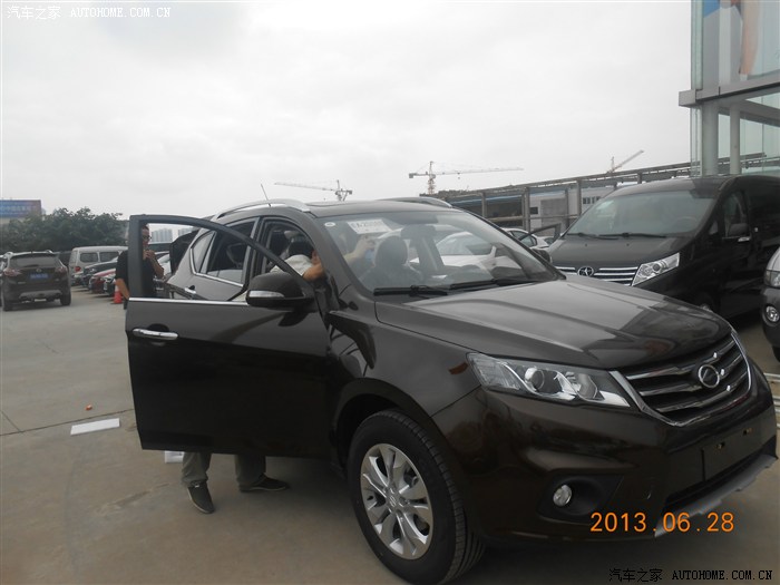

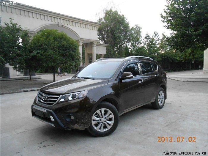

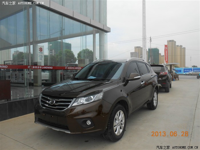

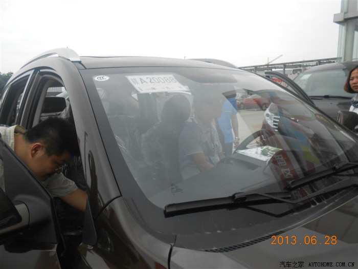

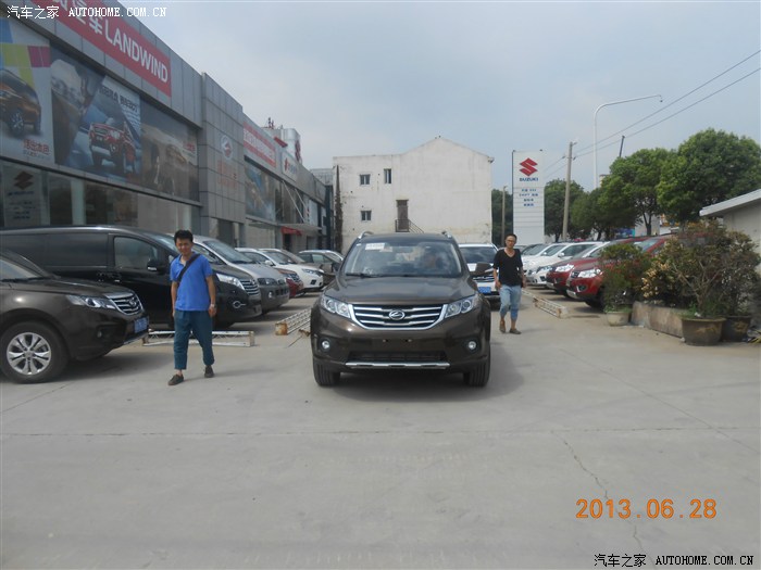

这是群主大哥验车,褐色
这是WT的褐色。在验车。
油都是低线,随便开了一点路,验车完毕。交款就不说了。

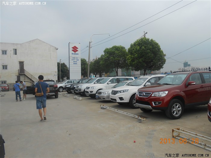

白色是4S店宣传车。

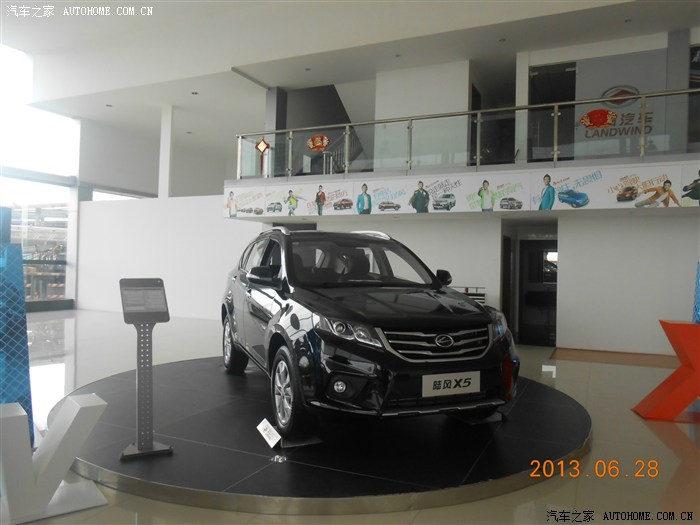

进展厅看看去
黑X5。已经定走了。

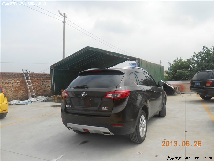

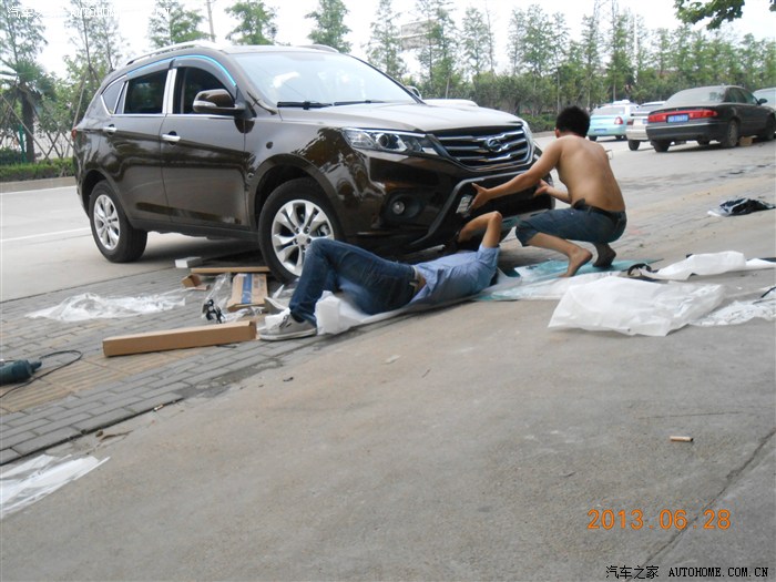

我的车,洗完准备去4S的装饰店。WT一起去的。
WT的车,我一直跟着走。------------------------------------
到了琴段口的装饰店,

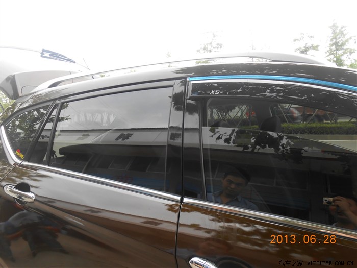

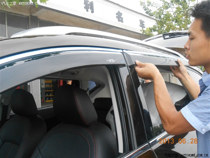

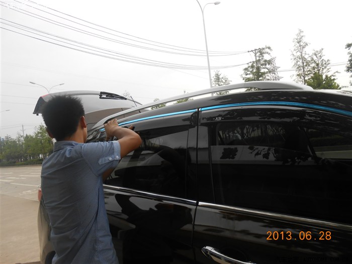

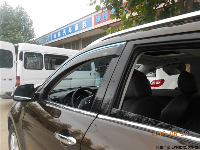

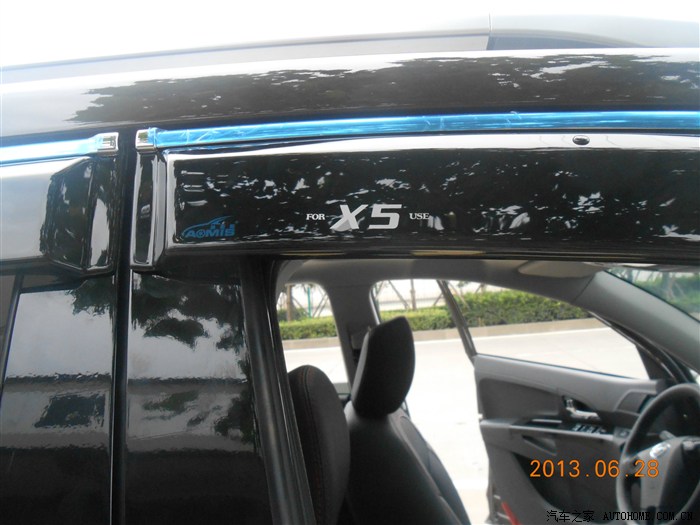

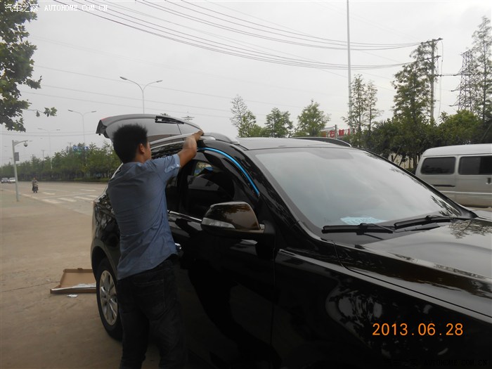

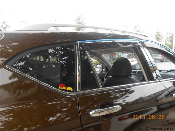

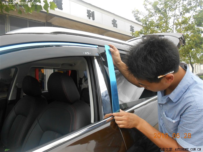

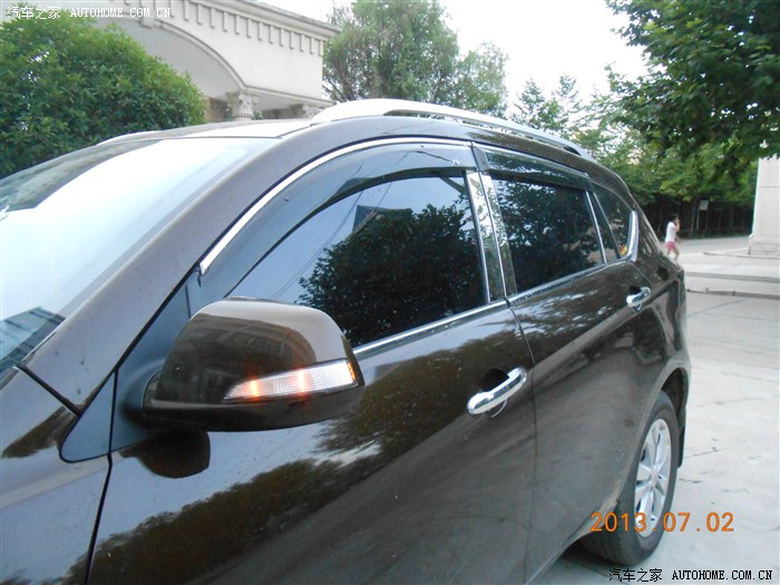

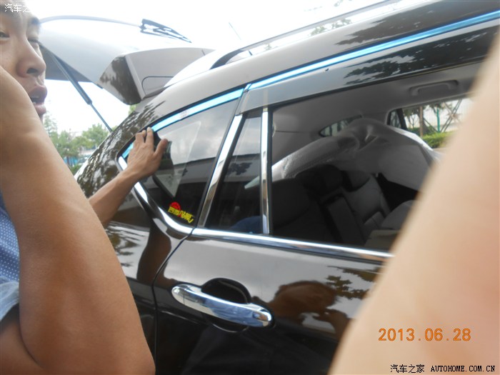

二话不说装雨眉了。
都是江铃的车在这里搞装饰。
X5专用
中柱。

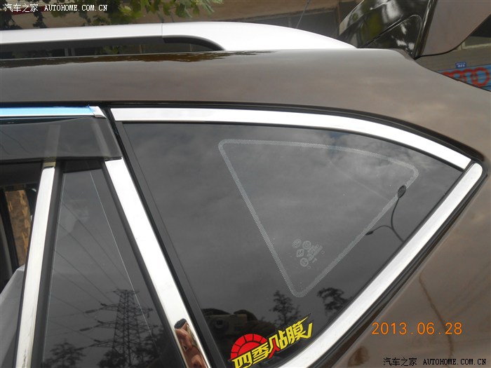

X宝的全套亮条。
后山角也有。

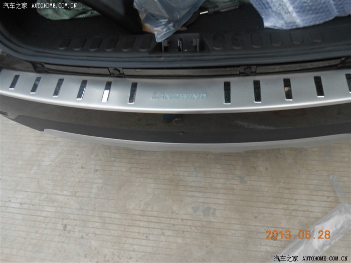

装这里的防擦板
不锈钢的,装了很实在,实用。

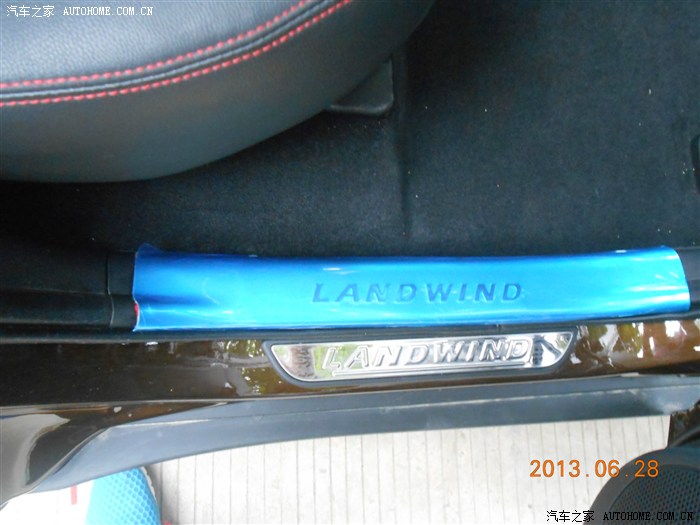

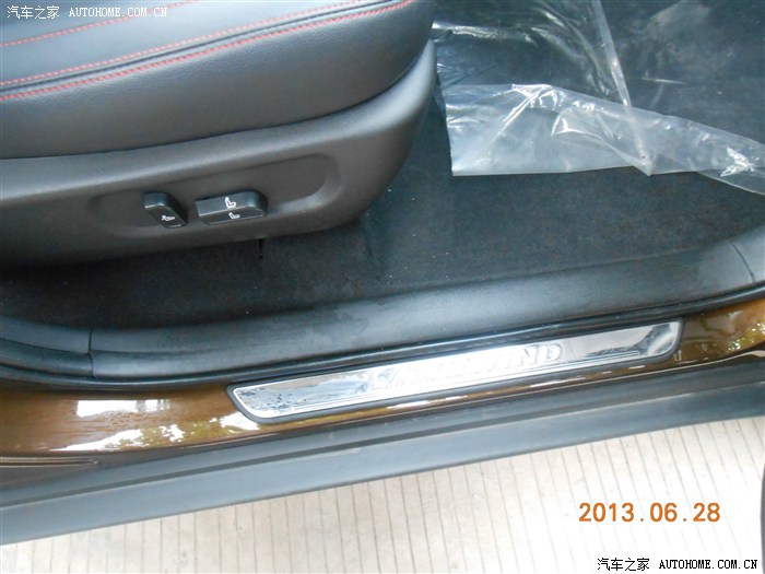

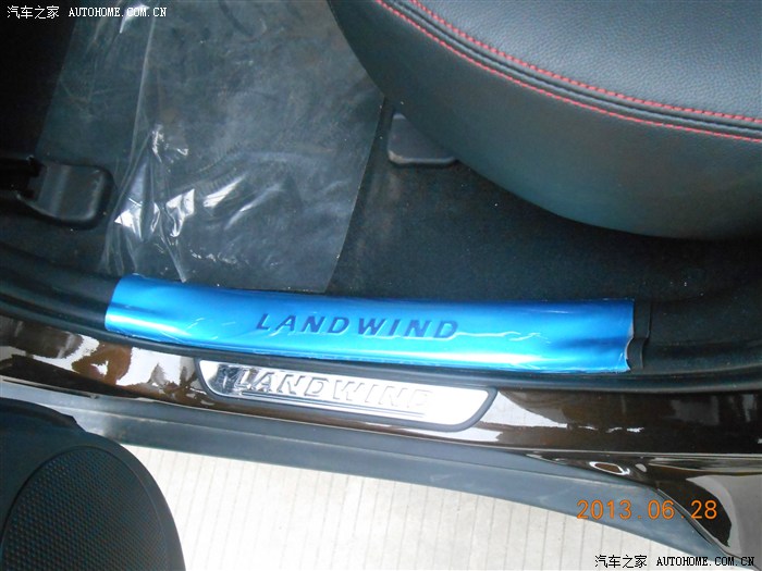

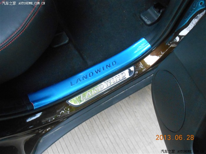

开始装内门槛条

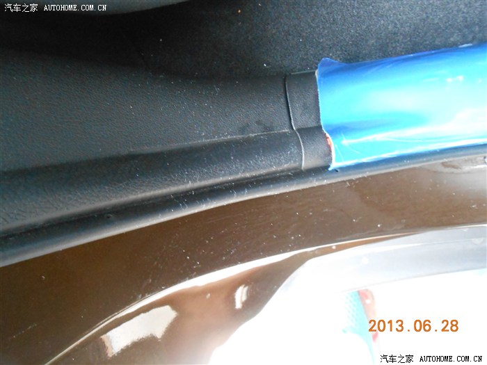

前内门槛条,盖住缝的话就不合贴,只有靠前装了。希望以后的门槛条做的好些。
后面的很好,没露出下面的缝隙来。

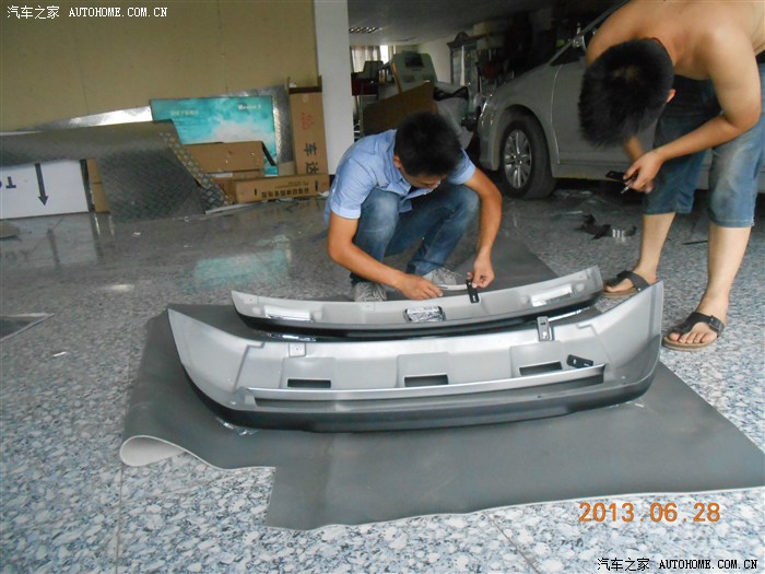

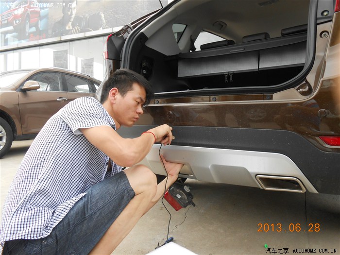

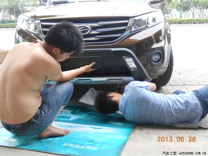

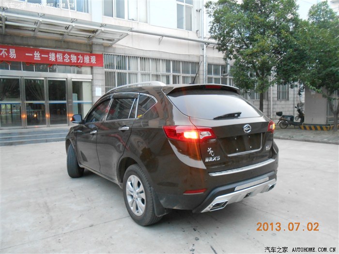

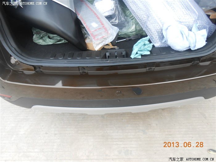

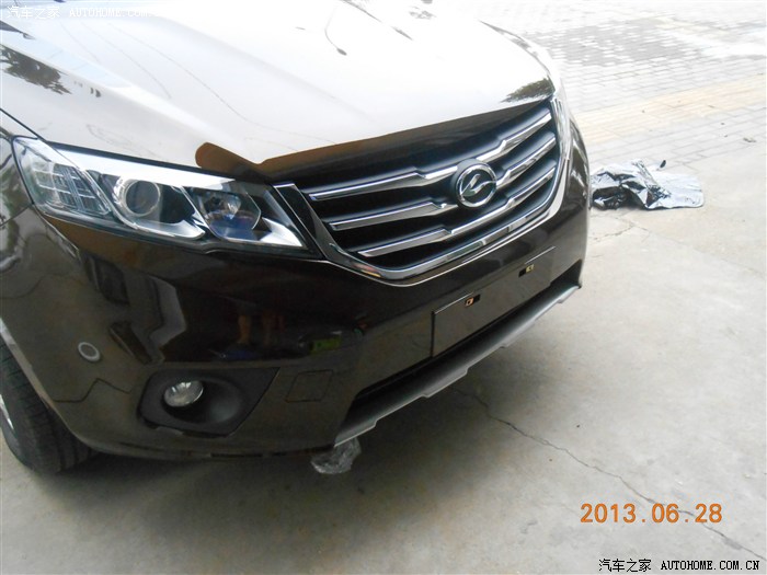

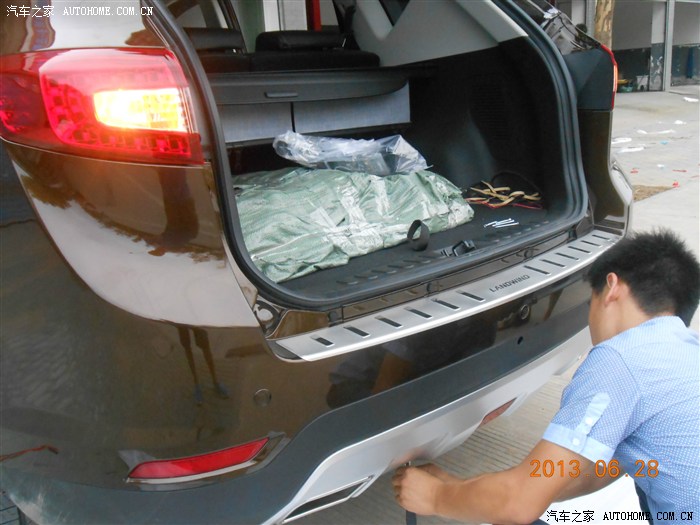

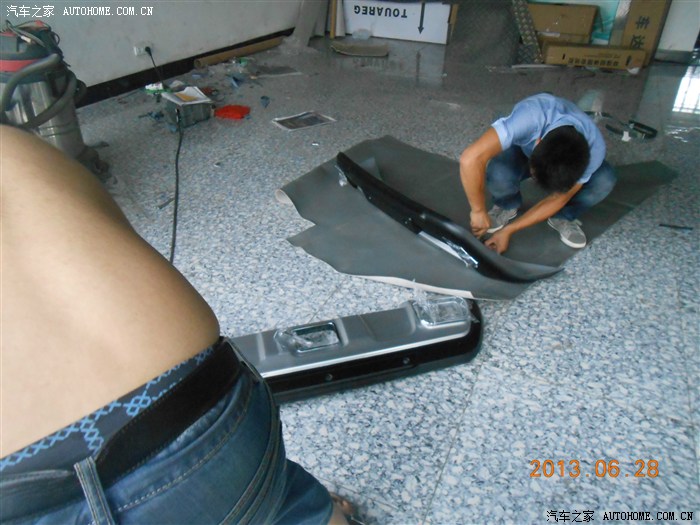

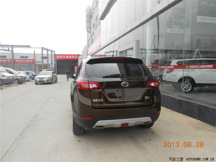

装完亮条开装前后防撞。
需要打孔,装。
装之前留个图
很快装好。
这里说下装导航的线直接走下面不好,师傅把线重新走了一遍。拉起盖板,从备胎边上的左后那个空格子取出来,有个圆孔塑料垫子拿掉有个洞是看的到地的。这里没拍图了。以后装导航的,记得走这里线。

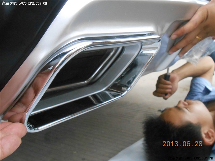

装后防撞。。装完这里是去装发动机那块护板,
 原来的板是塑料的,在X宝淘的X5专用太合金板,装这里的时候相机没电了。简单说下,愿车那块塑料板没拆,就下了螺丝,把太合金的板装上去了。太合金很博,装上去不影响底盘高度。=========================================还有踏板,X宝没货,到今天都没发,我还在等。宝马款的。以后装了再发图。

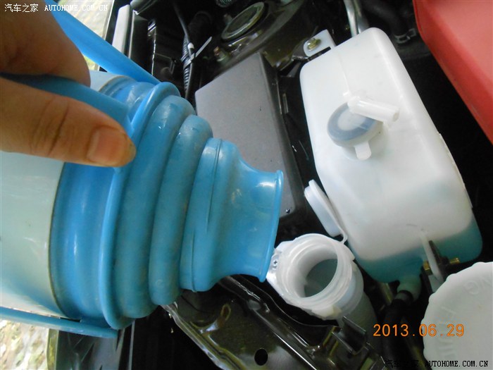

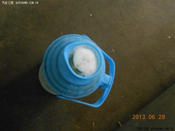

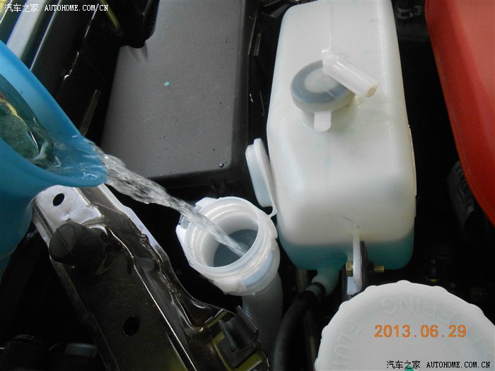

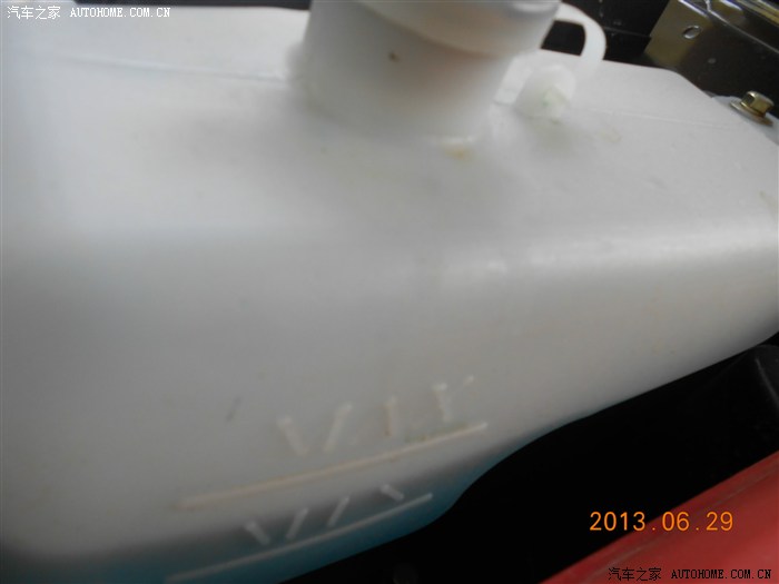

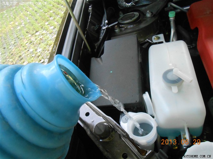

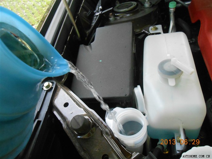

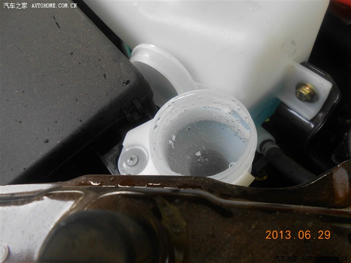

知道这是干吗吗??
加了洗结精的。
哈哈,加水,洗玻璃的。
这个冷却液,提车好象就在线下,没少多少。
大概加了一壶半水,真能装啊,。
满了; 。第二天去看过,还是满的。没漏

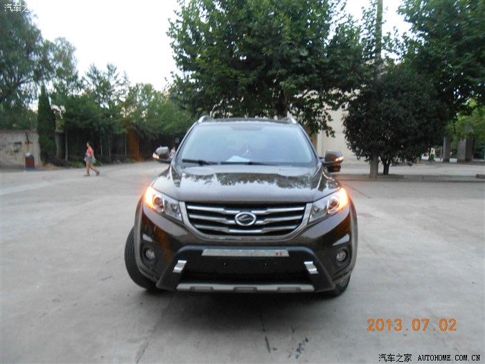

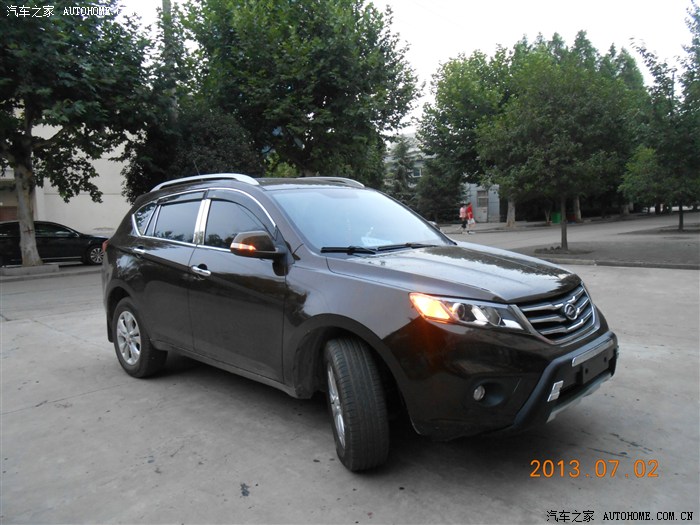

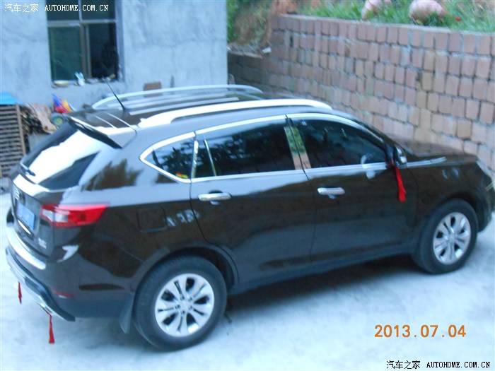

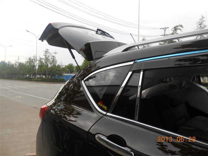

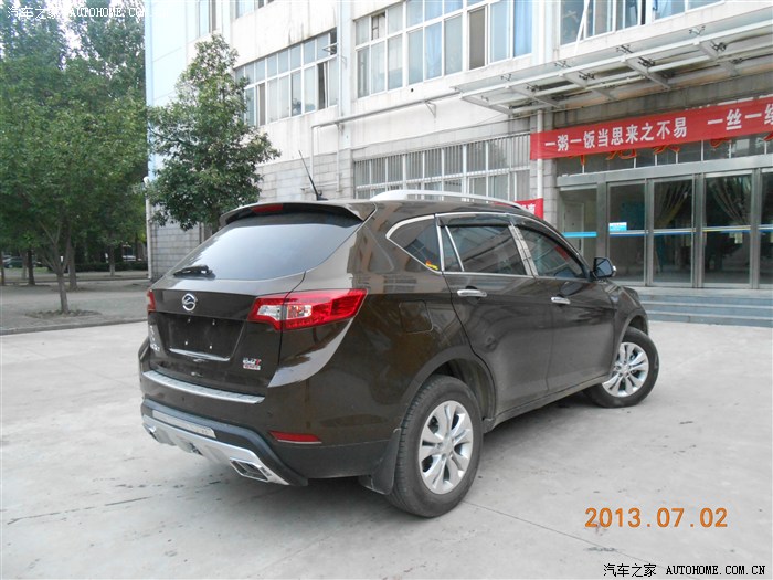

 ..发装饰后的图。
没洗车,这样是不是更有越野感。
感觉雨眉加亮条装了很不错,提高档次的。===============================================================================================

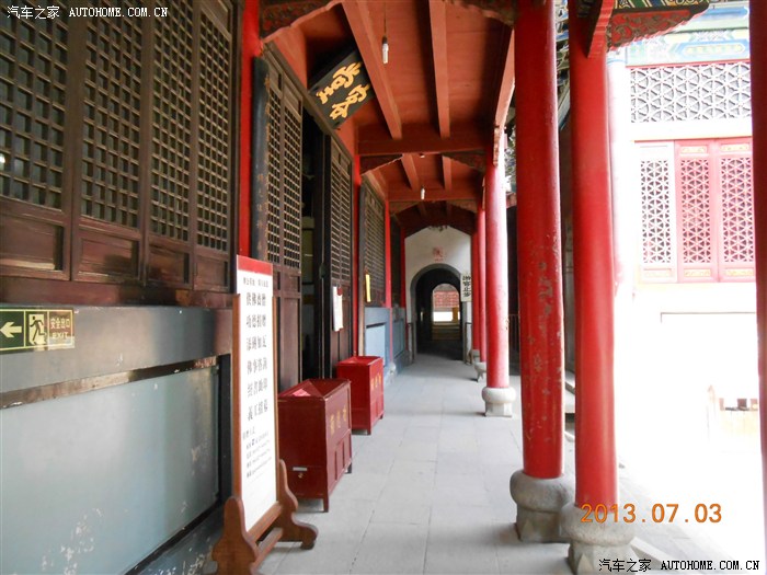

3号去了归元寺求平安
这个大家伙,
里面的菩萨都禁止拍照。只拍了外面的。
求了平安符就回家了。======================================================================================================

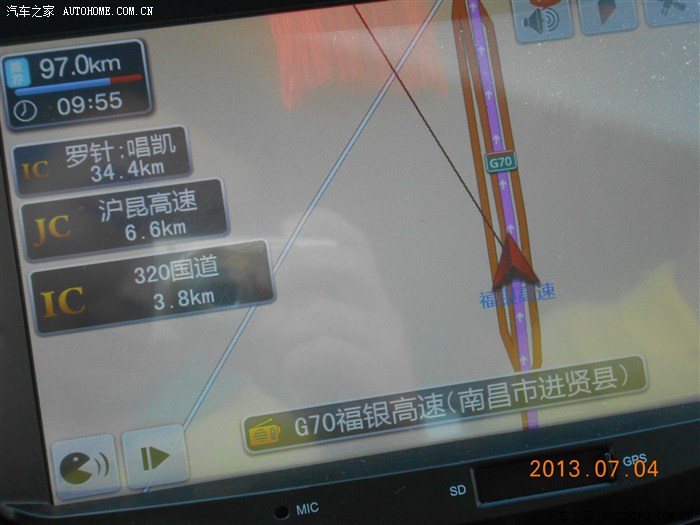

一路好多隧道,快天亮了
九江。。。
到南昌天亮了。。
碰到一个收割机车队。。起码50辆车,。

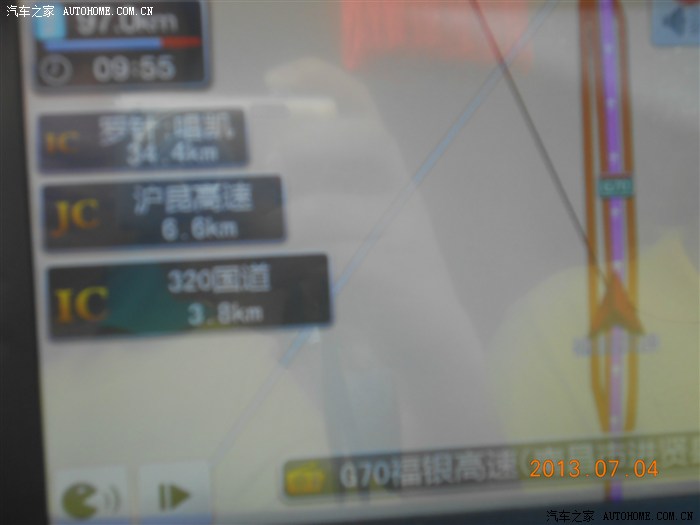

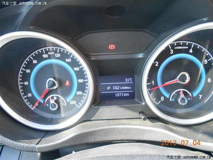

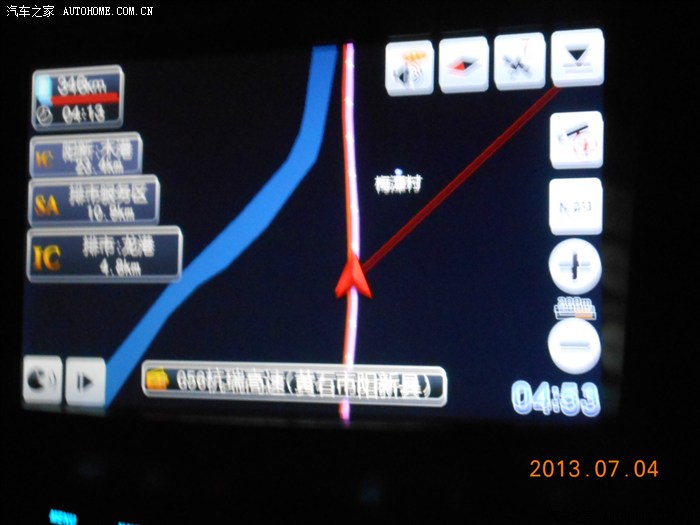

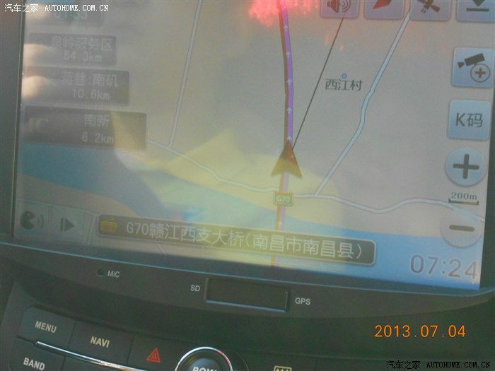

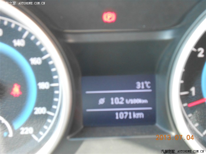

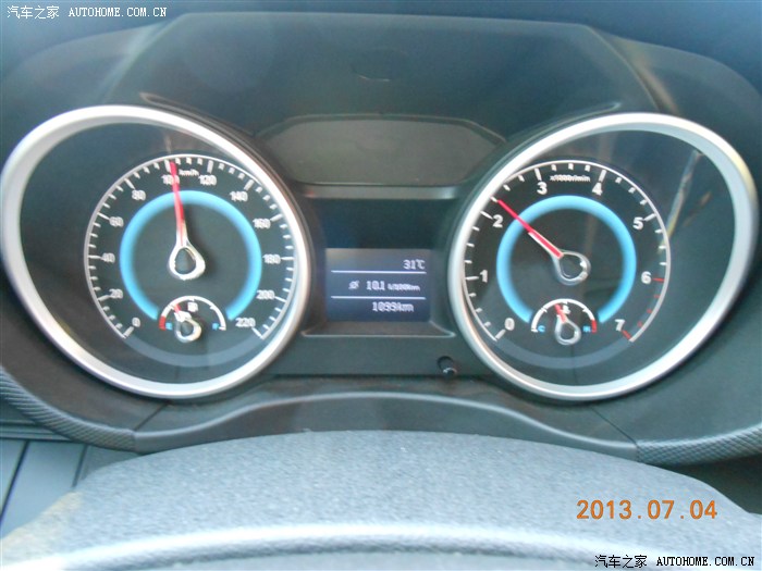

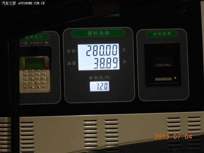

到这里的服务区我开了。看下油耗。上车是12.00开始跑的。
很不错了,一路空调。

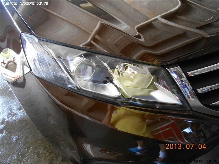

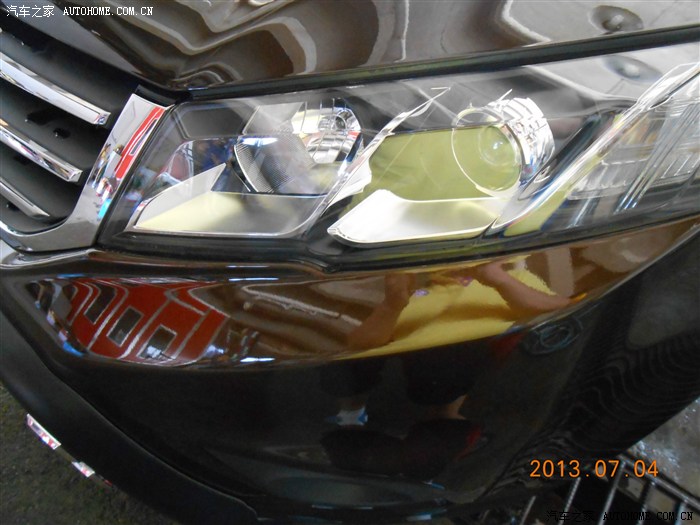

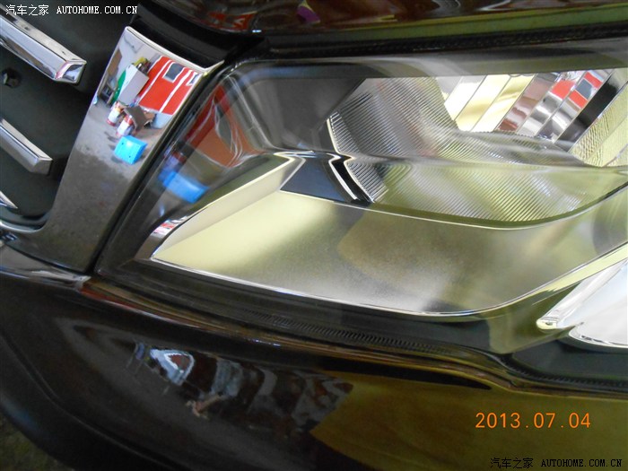

这里到抚州金溪下的高速都没拍了。。因为在开车,。下了高速就去洗车了。发线大灯没雾气了。跑了7。8个小时高速了。
没雾气了。。没换过灯哦。----------------------------------------------------------------------------------------------------------------------------到家饭后睡觉,很累的。

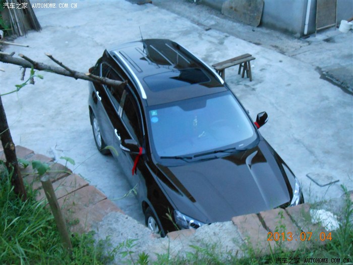

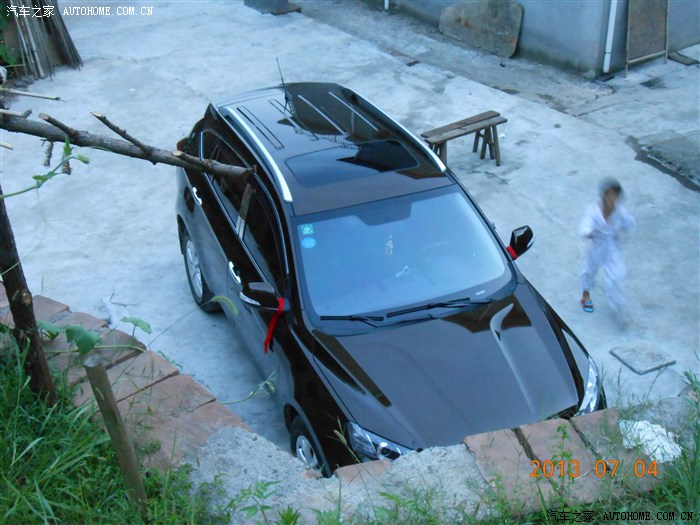

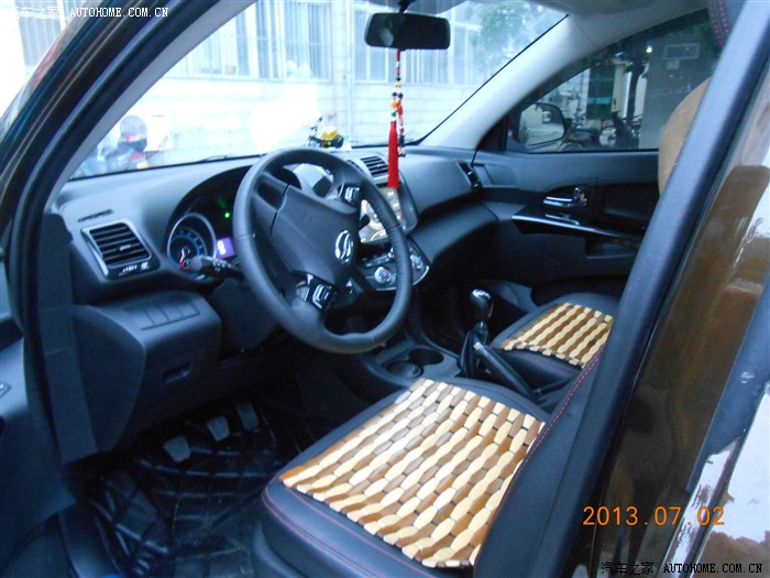

停家里的院子。傍晚拍的。很霸气。
   到这里。告一段落,提车近一月了,个人感觉满意,动力就不夸了。杠杠滴。高速也没敢怎么超车,毕竟自己新手,出事我全责的。。一直100码左右跑。跑高速没经验,开的很小心,方向都是漫漫一点一点换的。跟车始终保持100米以上。
