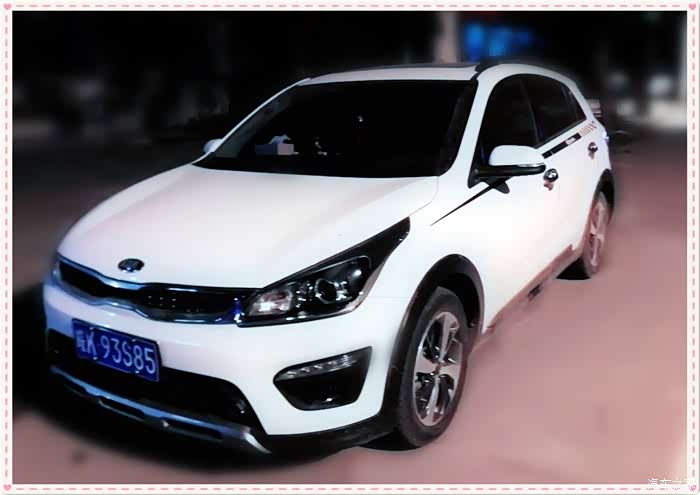

KX CROSS虽然源自于K2,但和K2设计完全不同,cross风格很浓,很时尚很年轻。加上韩系轿车较高的配置,与调教,KX CROSS还是很值得入手的。虽然现在KX CROSS不像神车GK5那样满大街都是,但也是让人看到眼前一亮的小车。
2017款1.4 AT 选装一 选装三
平时开车也比较暴力这油耗不高也不低吧,这个是三保的里程,现在已经跑到快一万四了

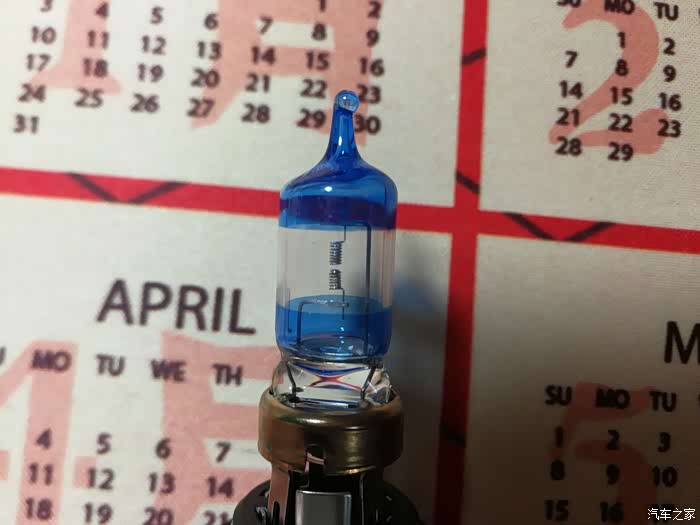

为了进一步的提高亮度改了第三代夜行者卤素灯(前期帖子里有,下面是连接),可是就在这个月初(快过年的时候)灯泡瞎了一个,掐指一算六个月(养不起养不起)
短命的夜行者,查了下质保三个月,没想到六个月竟然也是超质保的

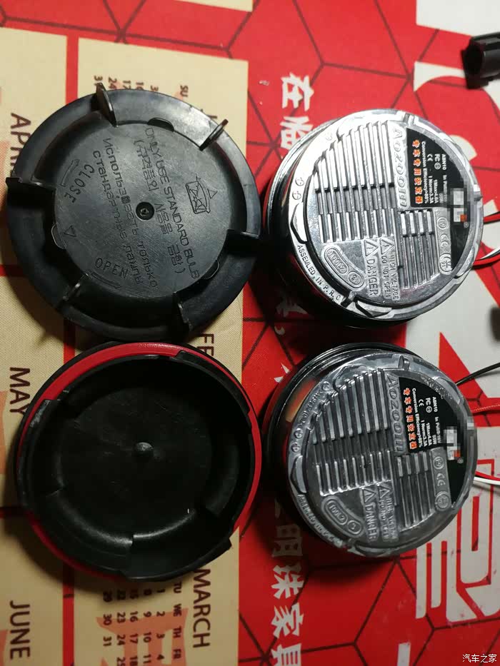

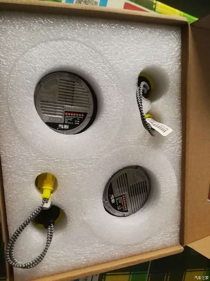

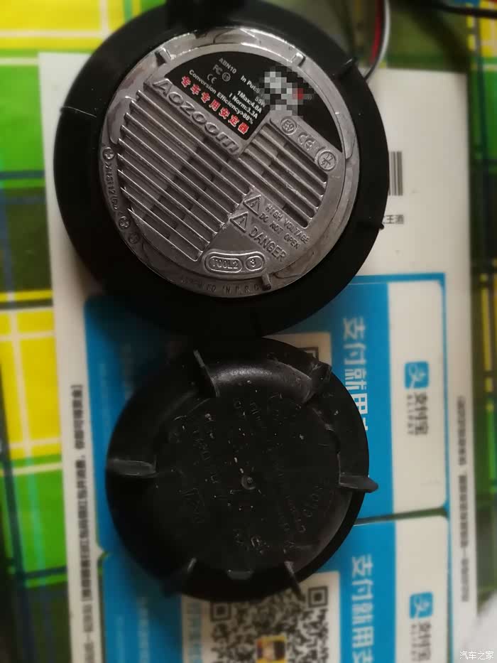

沉醉在收货的喜悦中,拿起了安定器发现这感觉不对赶紧拿下防尘罩比对了一下
大了一套啊,内径90mm,KX CROSS防尘罩内径的70mm,赶紧问店家。店家解释发的是K2的,但不是新款K2的,新K2的没有,然后要给我退货。询问圈友,圈友告诉我17款K3的远光灯防尘盖也是一样的。联系店家,17款K3远光灯防尘盖型号的有,立即将安定器进行换货。

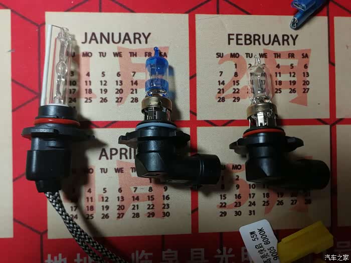

灯泡对比
从左到右 氙气灯 夜行者 原车卤素

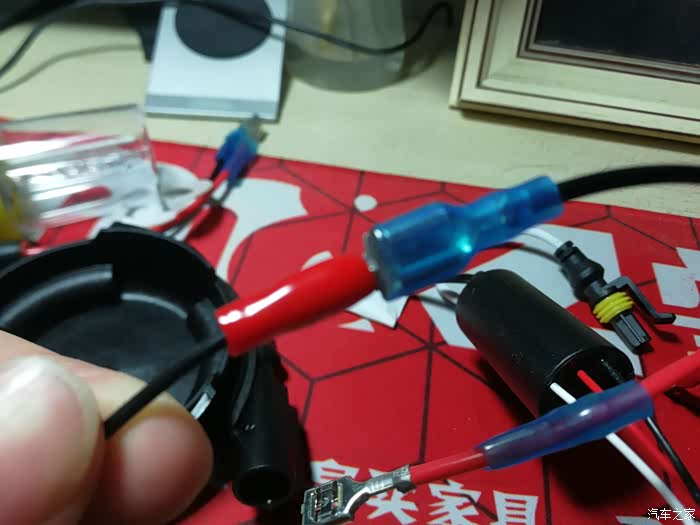

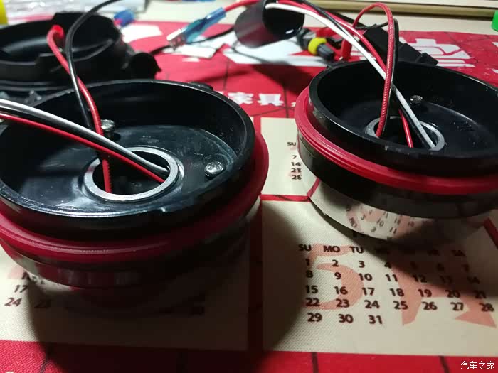

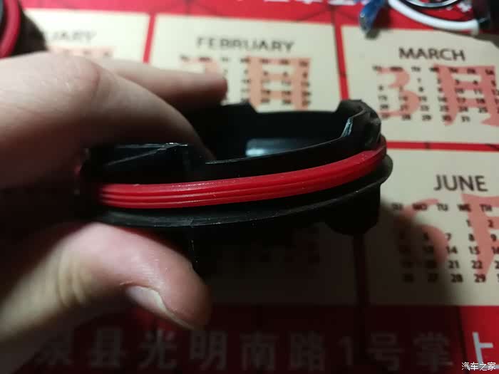

安定器上是没有防尘胶条,怎么办呢——用原车上的防尘胶条
胶条更换到安定器上

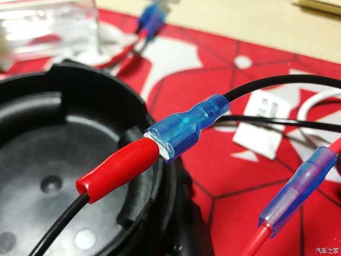

为了防止打火短路,红线套上了绝缘套(自己加的)
接好线的样子

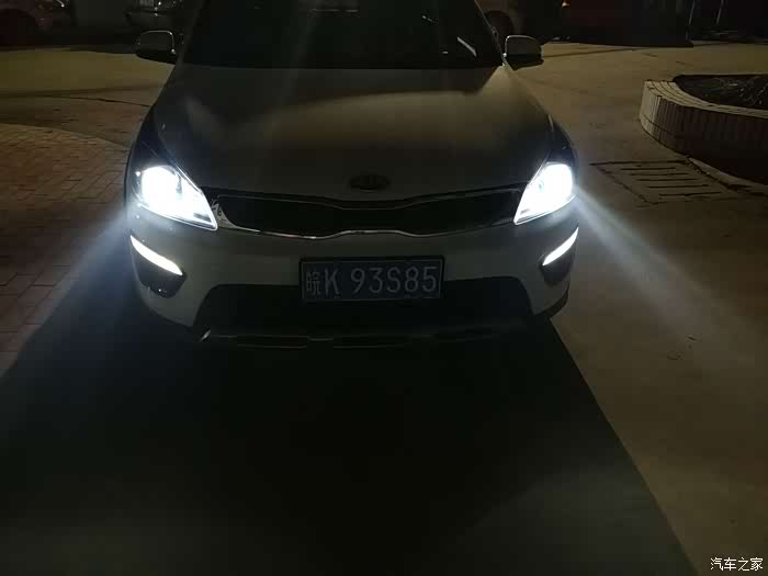

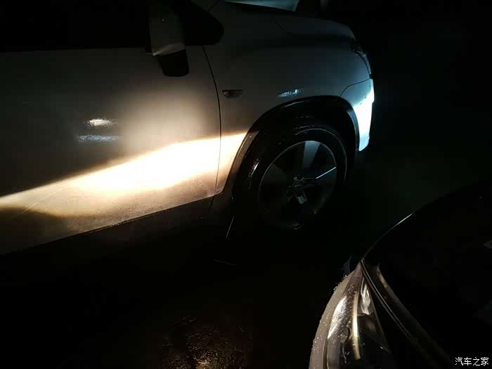

换上HID氙气灯的效果
原车卤素灯
前面堵了一辆车,不过卤素和HID对比还是很明显的

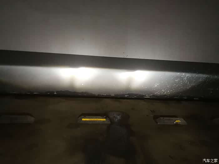

换上两个灯后的效果图,等下怎么有色差(左大灯偏暖)
在地库内又测试了一下,色差明显,发给店家后,立马给我换了一对新的灯泡。
换上新的灯泡后,色差解决了,亮度很完美

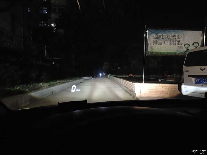

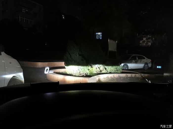

测试效果
亮度很棒
近光亮度很高,铺路效果很好
远光模式很强,散步的大妈都没法正常散步了,小区公园到头接近200米,直接通到头,超级亮(远光狗克星)
