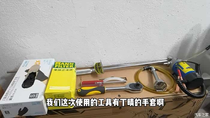

(一)首先我们要准备好相应的工具以及耗材。
以下工具根据个人的习惯和车辆的具体情况酌情匹配。
十分简单的工具即可完成换油保养操作
1.丁晴手套;2.棘轮扳手;3.公斤扳手(扭力扳手);4.抽油泵;5.滤芯套筒;6.机油滤芯;7.机油;

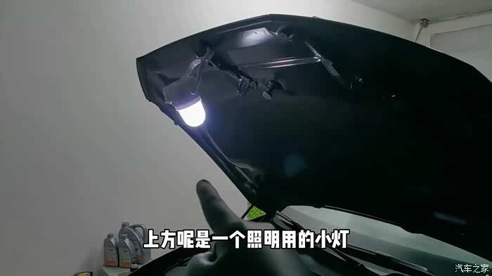

我的车库关门以后光线一般,准备了个充电的小照明灯

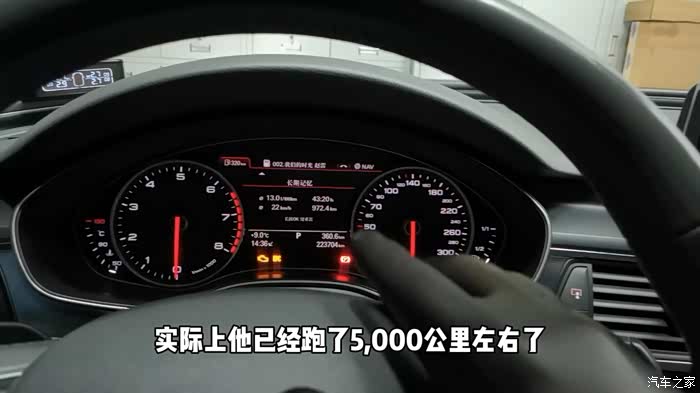

(二)查看一下上一车油的行驶数据
在换油保养以前,先了解一下上一车油的数据以方便下次对比。

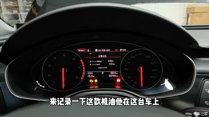

长期记忆经过一次清零,表显里程与实际里程相差较大,但平均时速以及油耗数据基本相符

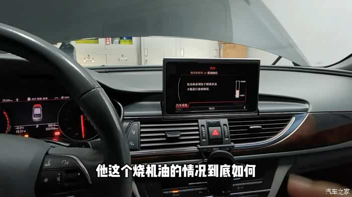

5000公里机油液位纹丝不动,这台车不烧机油

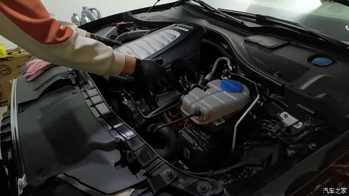

拆卸发动机饰板

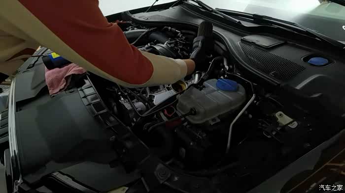

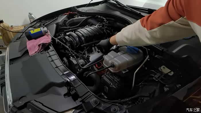

组装好抽油泵、抽油管、排油管和收集废机油的油桶,开启油泵开始抽油。
我用5升的道达尔旧油桶和2升装的玻璃水瓶来装废机油
抽油设备固定好以后让它自己在那里抽油,我们可以同步做别的操作;

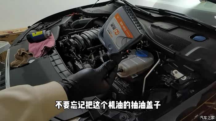

抽油的时候要把机油加注口盖子打开,滤芯盖子也要打开以免负压过强导致抽不出机油

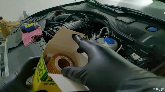

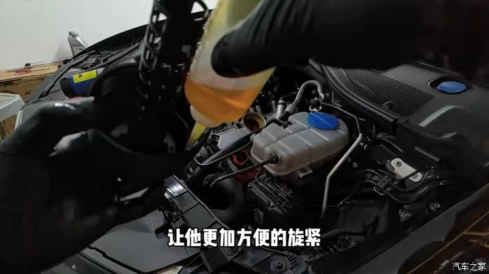

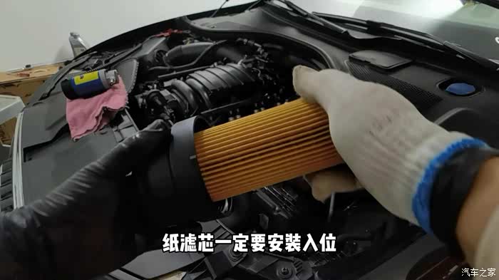

趁着抽油的空档,我们把机滤也进行更换;
废滤芯一样有废机油污染,我把他密封装在新的滤芯包装里
之前用的是马勒的滤芯,过年的时候看了看没有库存了,让小师弟帮我淘了几个曼牌的滤芯,活动价是真的便宜。
曼牌滤芯是我最喜欢的滤芯品牌,品质一直很稳

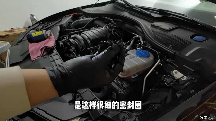

密封圈抹机油不仅仅是老师傅的经验,这个曼牌的包装盒上面也展现了这样操作的要求;
安装新机滤之前,一定要将密封圈更换,并涂抹润滑油以帮助润滑密封
有很多修理厂在保养的时候懒得更换密封圈,因为又脏又耽误时间,所以很多车机滤盖处渗油也不是无缘无故的。
我这台车机油滤芯是两组密封圈,这个很细的是机滤座上的密封圈,修理厂经常忽略更换这个小密封圈
不要小看这个小密封圈,如果没有安装好,渗油非常严重。

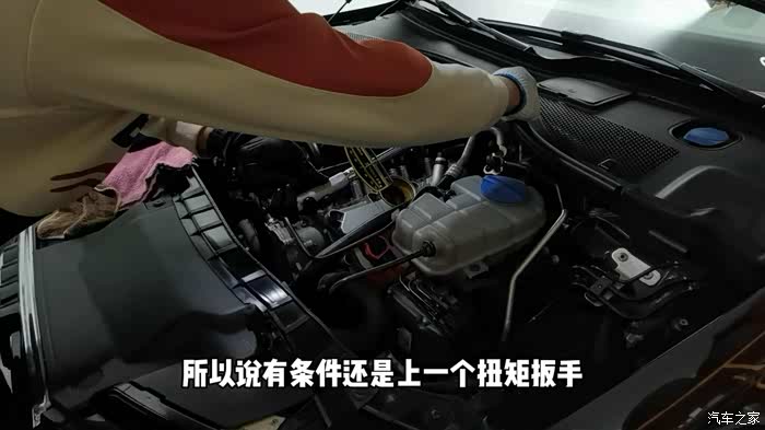

密封圈安装好,一定要将纸滤芯安装入位,有个卡口卡紧的“咔”一声
打扭矩的确会更严谨一些,但是这台车本身机滤盖就有标准卡点,而且我习惯自己保养,手上的力度要打多大心里有数,所以不用扭矩扳手也无所谓;
这台车滤芯宣紧扭矩是25n,公斤扳手误差较大所以有条件可以上扭矩扳手,但扭矩扳手是要经常校准的,这个要注意,不校准的扭矩扳手还不如公斤扳手好用的

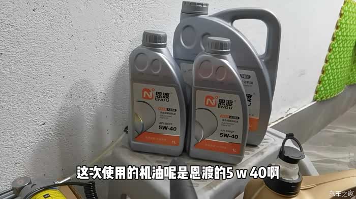

本次保养选择的是国产品牌恩渡机油,与上一车阿甘佐特调同属4+5类基础油,与普通3+4类及以下级别的机油无论是在体感、长效性、清洁性还是低温流动性都有一定优势,但恩渡这个品牌以前只是听过,前两天论坛闹得沸沸扬扬让我对它的兴趣极为浓厚,估计一会儿评论区也有抖机灵的,这次也想真正上车感受一下它到底怎么样,是尖是星我只相信我自己的感受。再下一车我还准备试试第三国际的4+5,加上前期用的阿甘左特调,这样国产小众的这几个纯4+5的品牌也算玩了一遍。

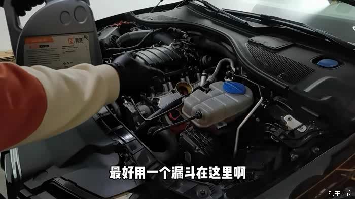

加注机油的时候最好用漏洞以免流出导致污染,但对于我这样经常自己撸车的人就没必要啦

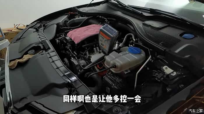

自己换油的好处就是可以这样让机油多控一会儿,虽然控不出来多少油,但心里就是舒服;
倒完机油后让油桶在那自己控一会儿,同时将之前抽油孔的盖子盖回
一桶显然不够,又加了一桶,而5升其实也不够的,一会儿给你们看一下5升它的机油液位如何显示

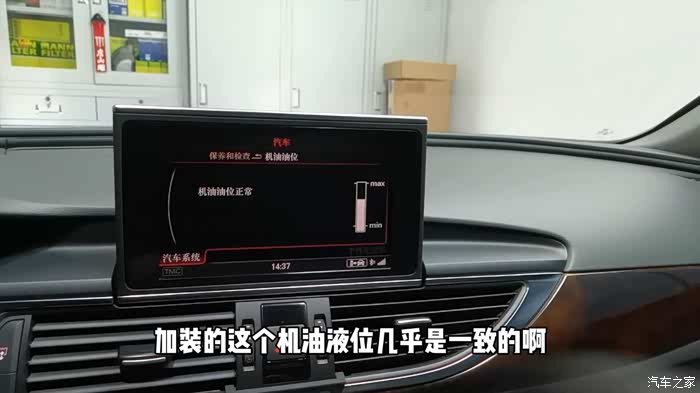

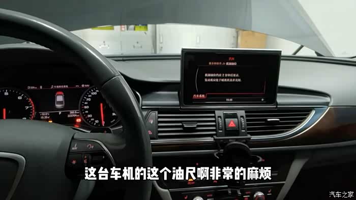

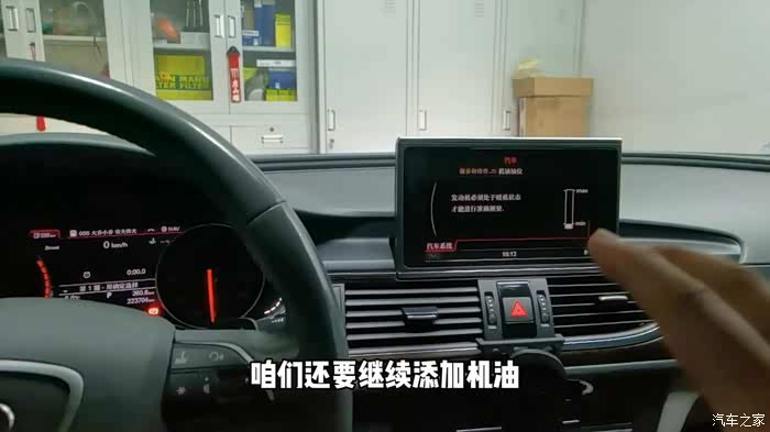

奥迪的电子油尺平时用很方便可以实时观测机油液位,但每次保养的时候都很头疼,因为它要等到发动机油温上来以后才会显示机油液位,这样的话我就得在车库里点火等待发动机变热,这个时候一定要把库门打开以免尾气中毒。
只能在这里坐等油位出现
等待了将近20分钟,这个油位总算显示出来了,可以看到油位非常的低,这很正常,因为5升本来就是不够的量,所以还需要继续添加机油。
油液位置在最低部,还需添加机油

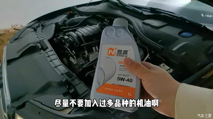

继续同型号的机油再加一桶,这里要注意尽量不要用不同品牌型号的机油,前期短视频讲过危害,感兴趣可以了解一下,虽然机油有相容性,但不同型号的添加剂相容有一定概率导致碱值失衡,这样会导致橡胶件比如气门油封等位置提前老化,短暂混合应急完全没问题,但不要像普通机油一样混合后还跑一万多公里,甚至还有好几十种油液混合的,我之前做过超级混合油的冷冻实验,结果显现出来的状态都很差,其中混合的油液不乏一些高品质比如esp、ep、壳牌ultra等的机油,但一样难逃劣化,能听进去的可以自己思考思考,当然有很多人会不以为然,会说自己经常这样干,没关系,我只是一个提醒,反正你们混油又不是用在我的车上。
继续再加一升,达到6升的装配量
实际这台车加7升到液位顶端,但我想实时观测机油液位的变化,是消耗还是增多,所以我只加了6升让它在中线即可。
中线偏下的液位来观测这台车的机油变化情况

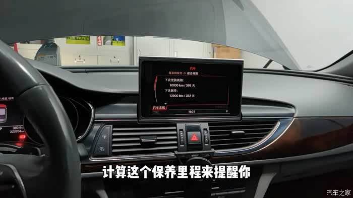

行车电脑数据也要及时清零,这样也方便在你下次忘记做保养的时候及时提醒你,当然我不太可能会等到它的提醒才换油的;
不要忘记重置保养里程数据,我设置的是1w公里提醒保养,虽然我基本都是5000公里以内就换机油
有的车辆需要借助检测线来重置保养数据,我的车直接用多媒体就可以调节,方便快捷。实际很多3+4类以上级别的机油1年1万公里更换是没问题的,但是我囤的油很多,而且也很享受自己撸车的这个过程,所以一般跑5000左右就早早的换下机油,这样的确有点过度保养,但好处就是车辆始终处于巅峰状态,现在22w公里了,发动机依旧很给力。

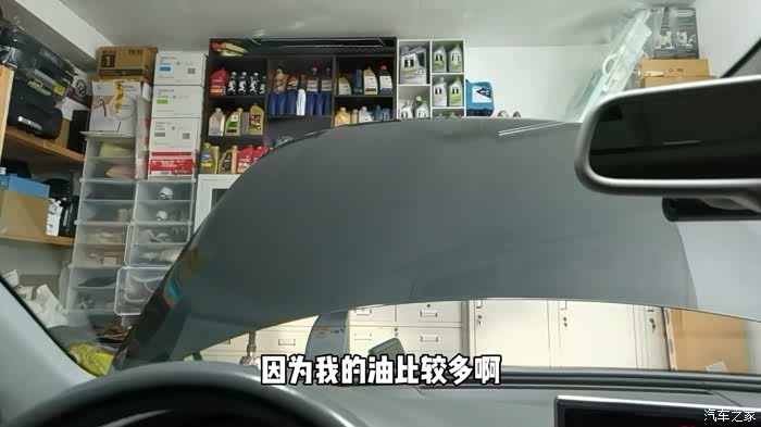

车库展架百十来升的存货量,仓库还有300多升的库存,绝大部分是京东国际囤的水油,还有很多1升装的粉丝送测机油
对长期记忆表进行清零,计算一下这锅机油在车上的行驶数据。
奥迪的长期记忆,很多车也有叫表显b

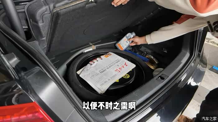

我常年在路上跑,所以后备箱会备着一些必备物资,机油、防冻液、补胎剂、气泵、拆轮工具等,以免发生一些特殊情况孤立无援,自己简单处理就能解决一些突发问题。
物资放在备胎槽里,不占用行李箱空间

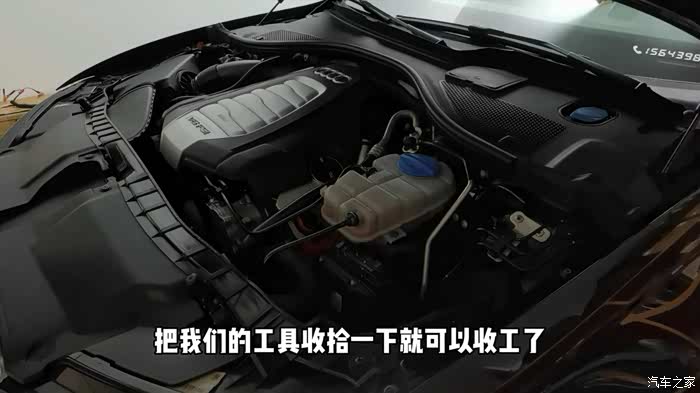

把机油加注盖和发动机饰板盖回,工具收拾起来就可以收工了,这次没有更换空气滤和空调滤,因为还没到时候,而且我地处长白山,空气质量很优秀,通常空气滤芯和空调滤芯一年换一次就足够了。
爱车又恢复巅峰状态

3.所有的用料一定要选择匹配的型号,比如我的车型使用的是502 505认证的高粘机油,对应选择了恩渡的5w40,滤芯也选用了ea837专用的滤芯,而且选购渠道一定要靠谱,避免遇到假货;
