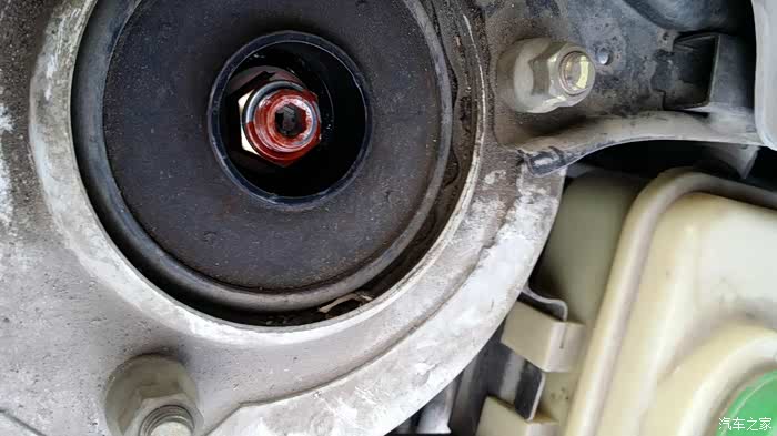

十万公里保养那天喝多了发帖好多细节都忘了,现在补上。瑞虎的平面轴承不是封闭自润滑轴承,所以需要保养。观察螺丝上的红色油漆标记检查螺丝是否松动,如松动需要紧到原标记位置。轴承补充黄油不能简单把油抹上,需要用黄油枪把油脂加压力挤入轴承花篮,将里面的旧脏黄油顶出来。置换成新油,不能过多。油脂会使橡胶密封盖硬化变形,破坏密封保护效果。

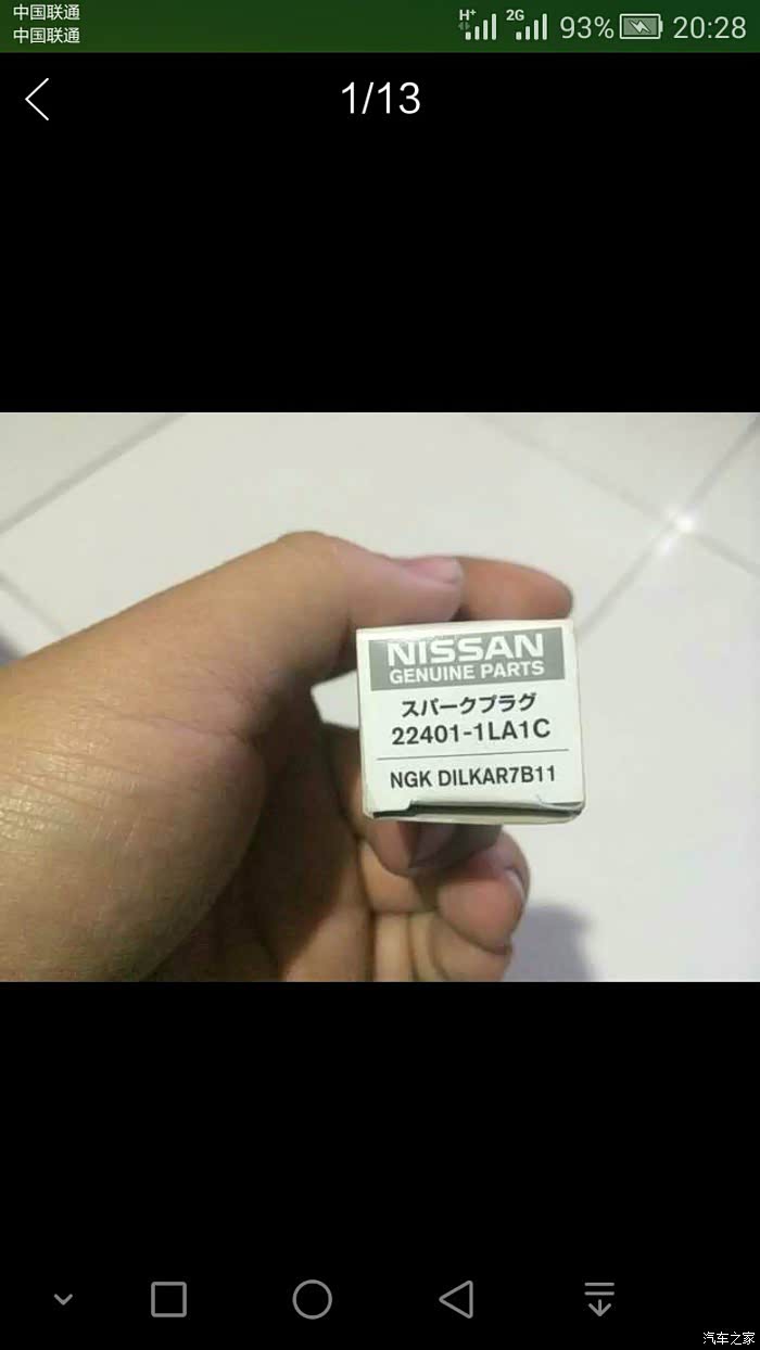

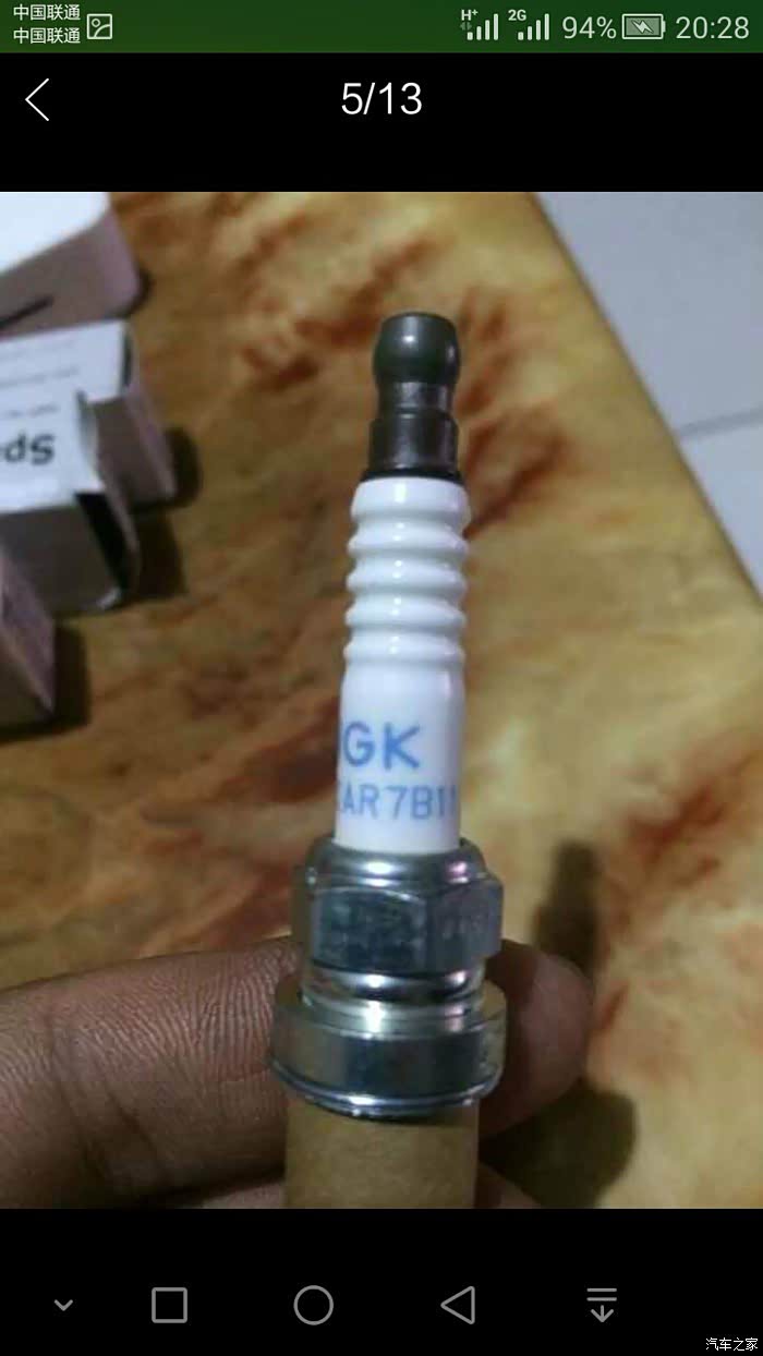

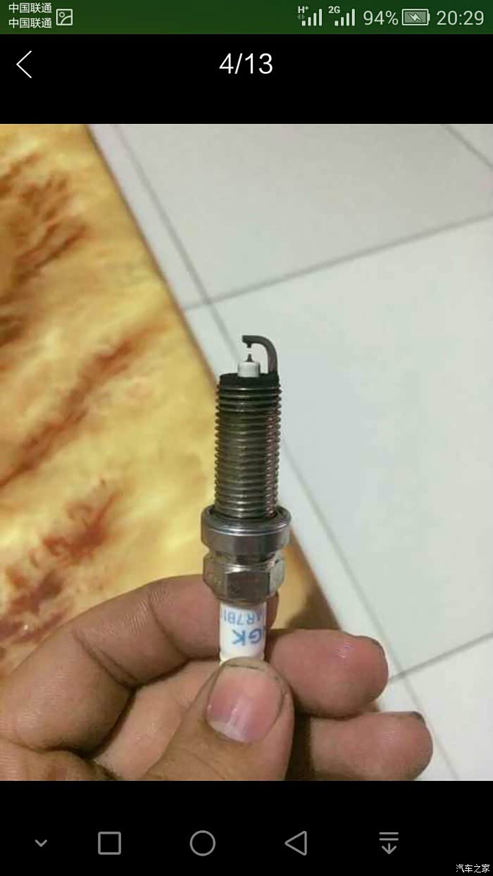

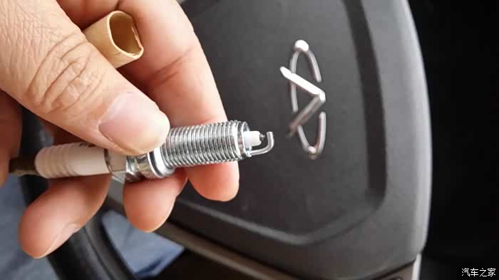

瑞虎的发动机非常强悍,换火花塞时只把两个缸连接点火线圈打火着车,发动机仅两缸工作也能平稳运转由于原车是单柏金火花塞,所以一直想换成双白金火花塞加强点火。瑞虎的火花塞型号和热值是和英菲尼迪日产无限通用的。借用别人的图
结果从那次反垄断配件降价后,这种火花塞断货了!经销商那最后一套居然被修理厂老大买走了!无奈最后换回火炬,等找到货再说。

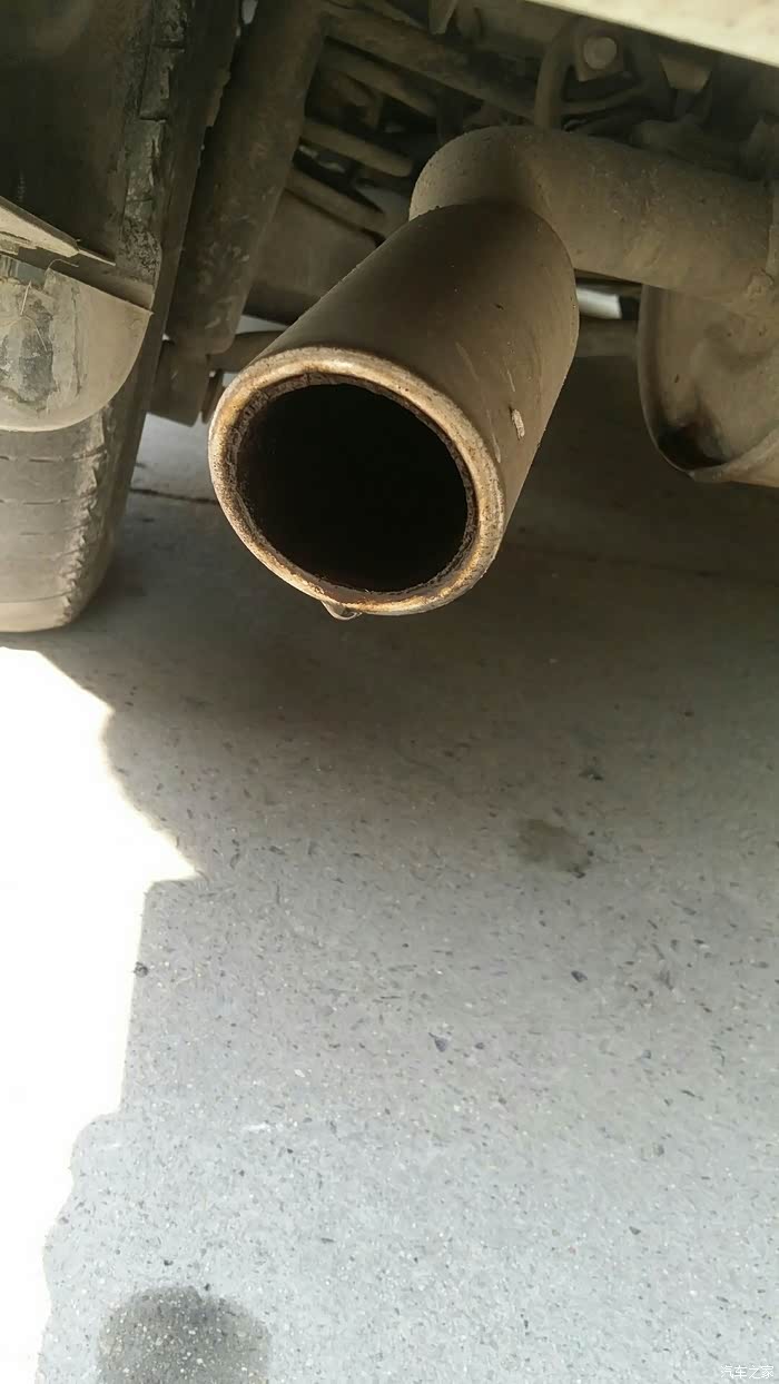

排气管的水流的像鼻涕一样

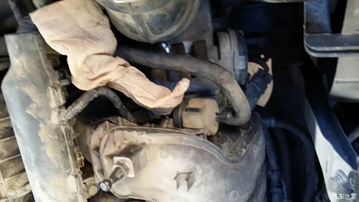

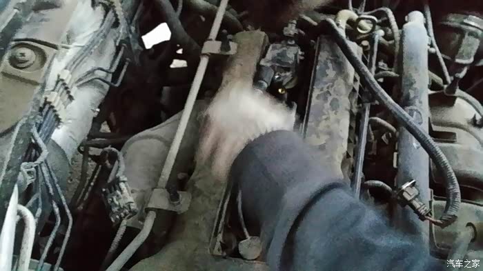

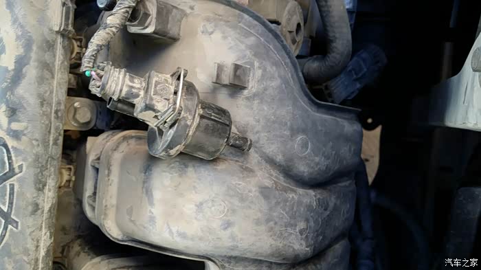

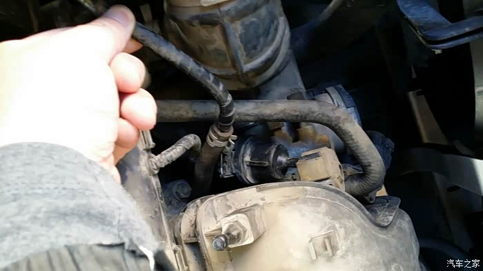

瑞虎的大号碳罐功能强大,和宝马X3是通用的,两者只差了宝马徽标。碳罐电磁阀的个头也不小,但实际的通气截面积也只有一毛钱硬币侧界面大小。作为超级加速器,过气量显然太小了。所以修理厂老大直接拆掉碳罐电磁阀,把气管两端直接。同时避免碳罐电磁阀电路报错!这样碳罐和发动机进气系统直接最大出气量了,威力当然非常惊人。瑞虎急加速就像一阵暴风刮过感觉就像五哥所说的氧化亚氮【笑气】直线加速器一样爽!一趟急加速过后,发动机尾喷管流出大量水,和大量黑色的碎片。这是燃油蒸汽加强燃烧后,排出的三元催化器和消音器中的积碳。燃烧非常干净,尾气和排水都没有异味。

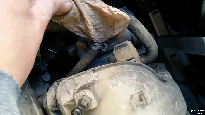

因为绕过了碳罐电磁阀,所以电脑并没有报错或出故障码。但是怠速状态下,由于燃油蒸汽的冲入造成混合气过浓,发动机抖动强烈。为了减低怠速状态碳罐蒸汽的侵入量,用丝袜作为滤网夹在两根管子的接口处。其原理是碳罐蒸汽是由发动机节气门后气流产生的负压真空吸入的,怠速状态节气门开度小,进气气流低真空度小,丝袜滤网正好挡住燃油蒸汽流入。当车辆加速时,进气和负压真空同时增大,丝袜滤网挡不住大气流,碳罐蒸汽大量通过。
