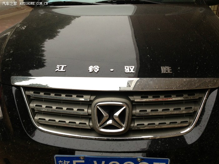

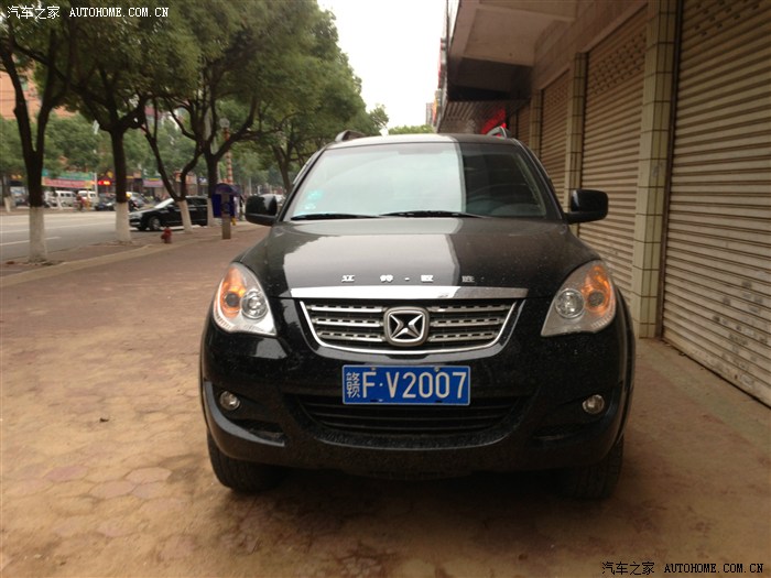

      先来几张正脸改装图
字小了点,要是英文或者大点的字效果更好。老婆说中文太没档次了,一看就是国产车, 换成英文的就好了。
    (哪来的字?  猜猜!!先买个关子,答案结尾揭晓)

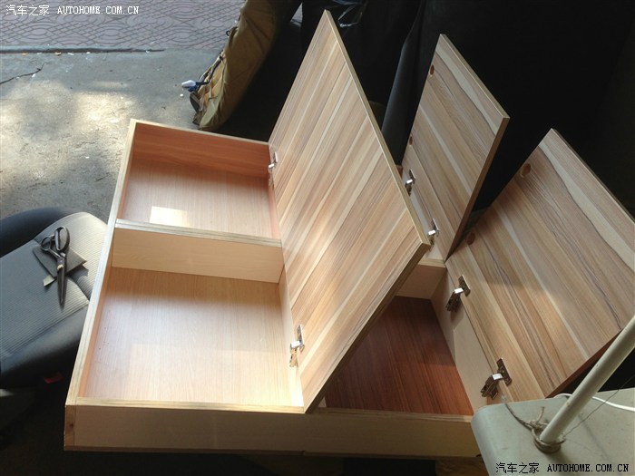

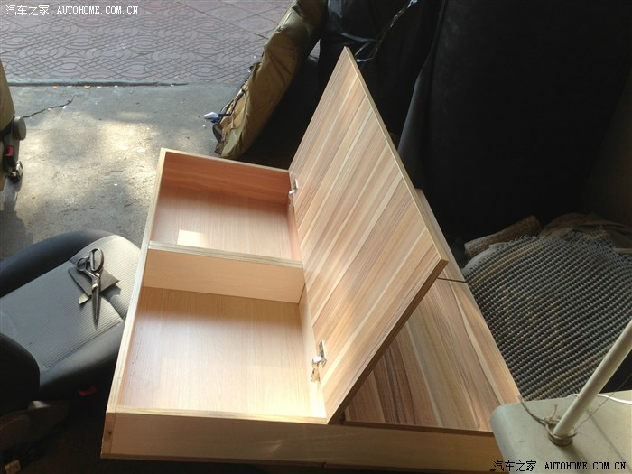

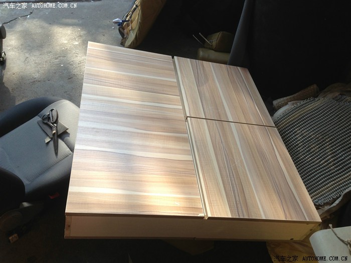

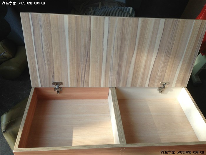

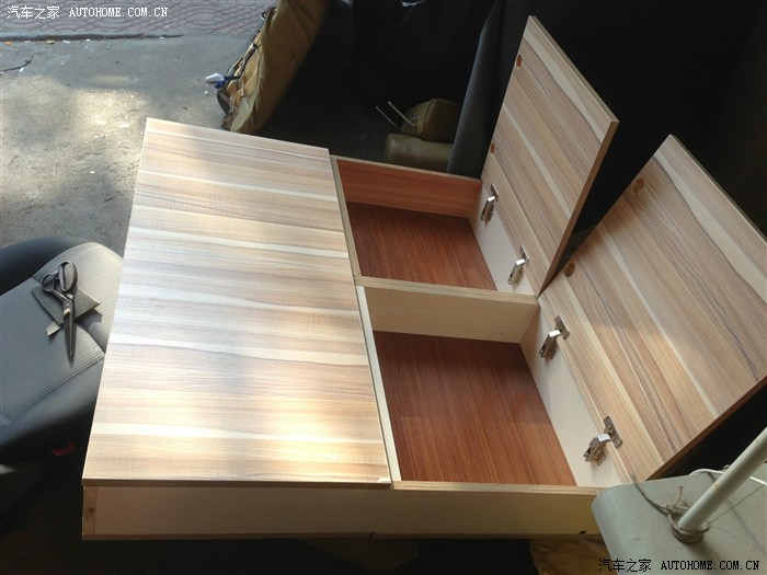

      进入正题把!!!下面是改装方案!!!首先得做个箱子。下面图片还是半成品,还没有加海绵垫!
正面
侧面

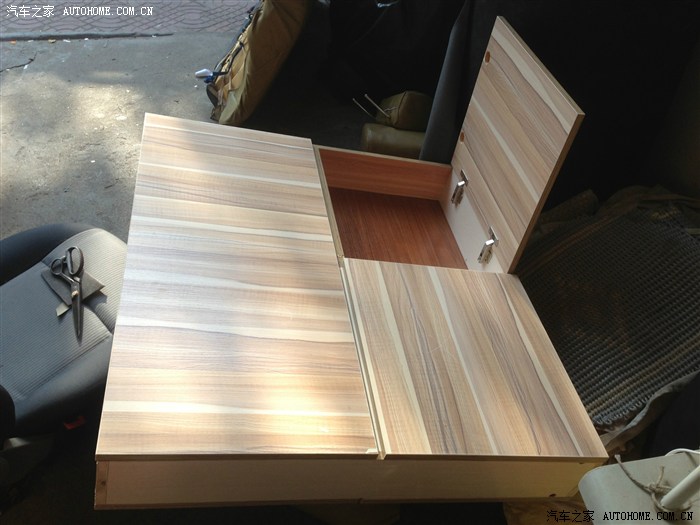

箱子打开来的各种状态!!具体的规格忘记了,但高度我记得非常清楚,17CM(包盖子)。本来是做18CM的,但那木工师傅包盖子做到了20CM,放不进去了,立马要求他返工,最后经过精密测算,17CM的高度非常合适!!!

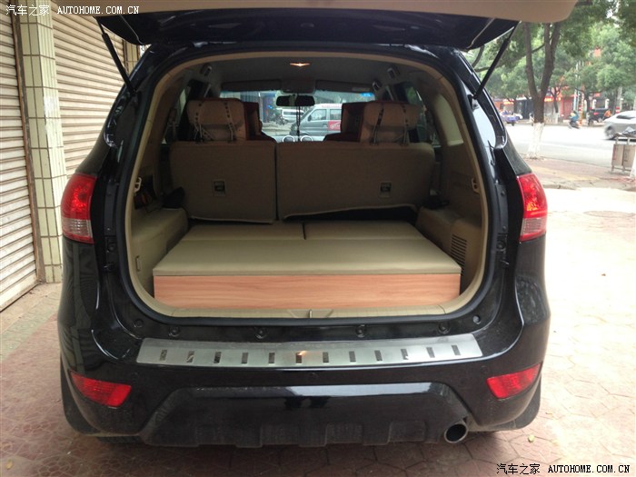

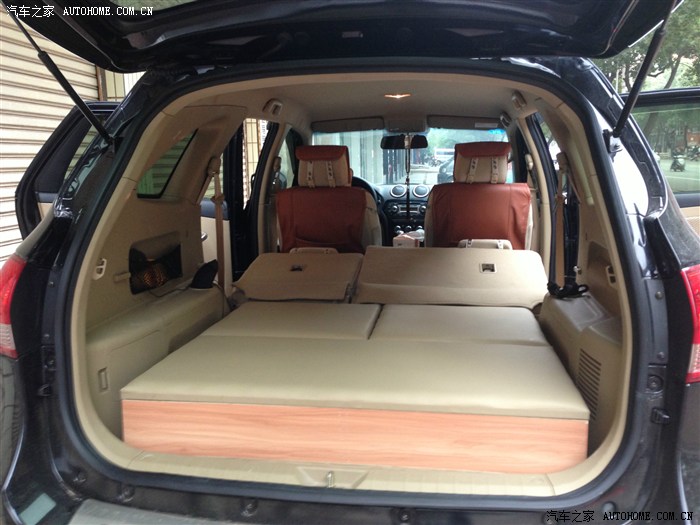

    两天后,经过各种折腾,成品终于完成,

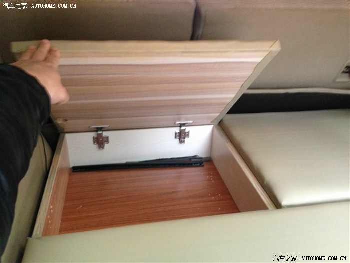

到搞汽车坐垫的地方包了层软皮,中间加了3层1CM厚的薄海绵垫(密度不够,所以用3层)修边的地方是用胶水粘的,这点我不喜欢,(因为胶水有毒)原本是让他用广告钉钉的,这老板偷懒了。

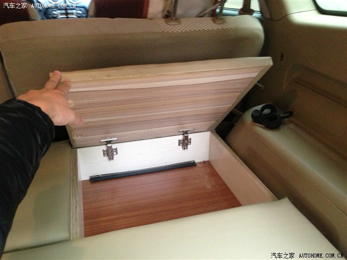

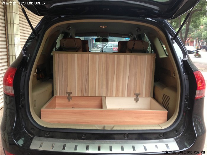

后面两个小盒子,不能全部打开,只能是这个角度。但不影响放东西
后整体箱子。很实用吧!!!(最后发现底部没做防滑处理。呵呵改天铺层什么东西进去。)

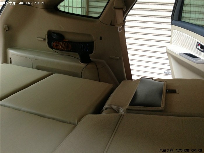

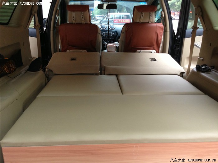

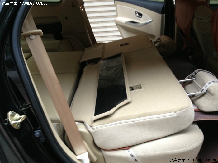

全部放倒!!上图这个头枕影响深度。大概有30多CM的空间浪费。所以打算长途旅行再带一个硬一点的枕头,那么总体总体深度会让1.75米个头的人伸直脚睡觉。

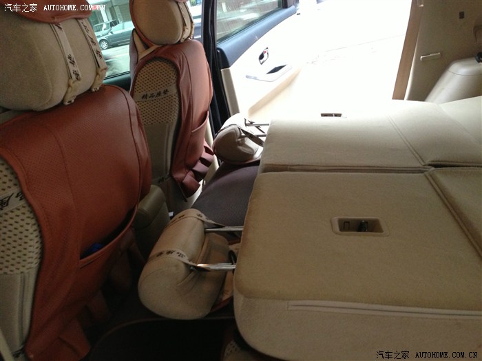

与后座之间的空隙。还好。(前两天喝醉了,然后在车上就这么睡了一下午,总体满意,只是后座背面比较硬,睡久了不舒服。

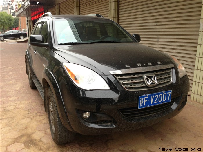

        好了。揭晓答案吧!!!!就是后备箱盖左边的那几个字。一次很2的倒车屁股直接撞到电线杆上了,还好速度不大,但掉了点油漆,做了一个面的油漆处理后,这些字都要抠下来。在完工的那天看到师父正把字一个一个粘上去,然后我突发奇想的让他粘到前面去。效果还不错,自己车的辨识度也很高。呵呵。不怕那天4S店组织自驾游活动找不到车了。
