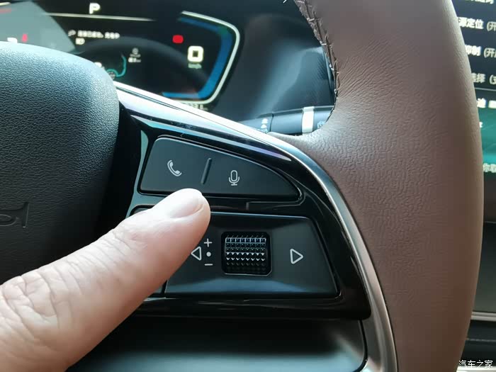

第3种方式是直接关闭唤醒词。这种方式比较安全,因为我们就只能通过方向盘上的实体语音唤醒按键进行语音唤醒。但是也有种被阉割的感觉,因为我们失去了语音操作车辆的几乎所有可能。

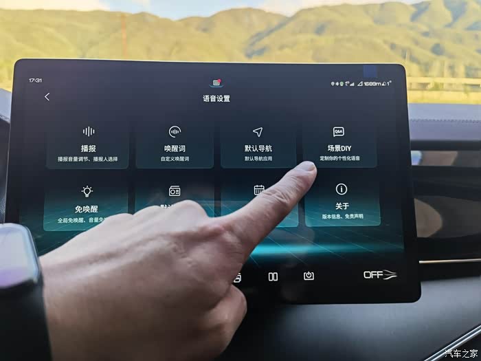

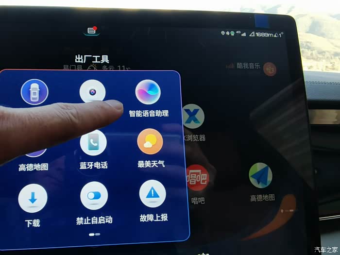

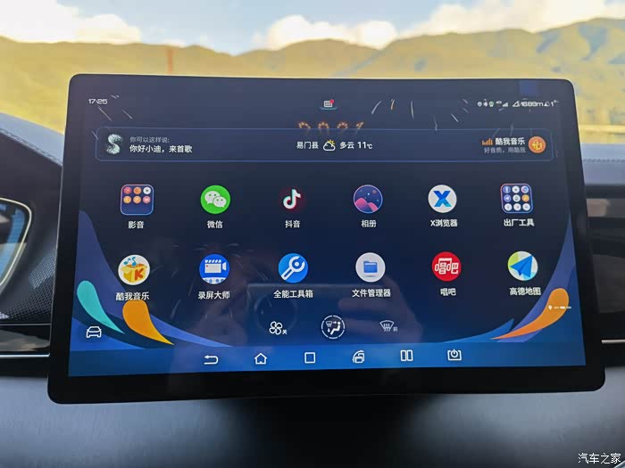

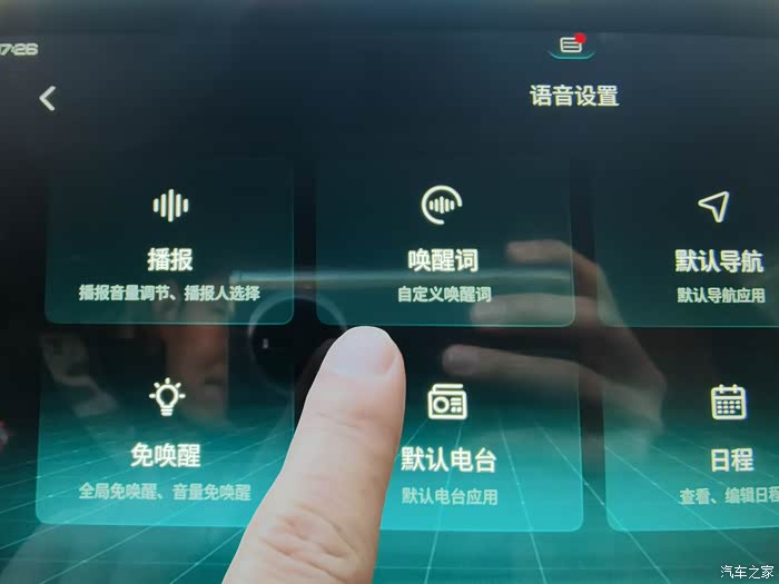

第一步打开多媒体

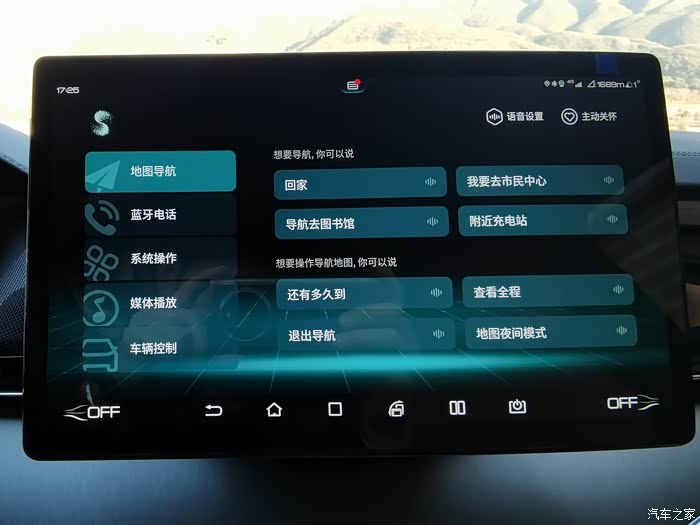

第二步打开智能语音助理

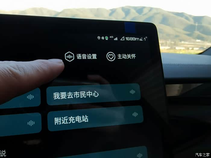

注意右上角的语音设置
打开右上角的语音设置

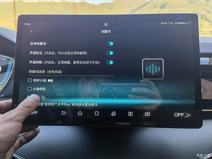

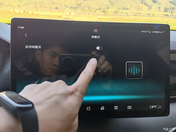

打开唤醒词
把原有唤醒词前方的勾取消选择,然后换上自己专属的唤醒词

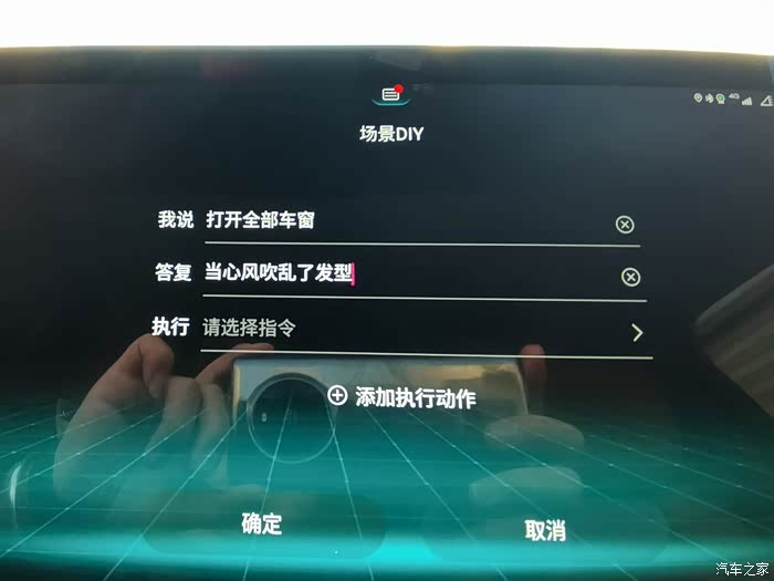

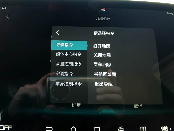

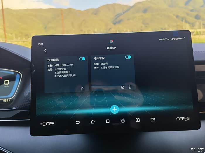

选择场景diy
通过添加条件替换所有会开窗的文字指令

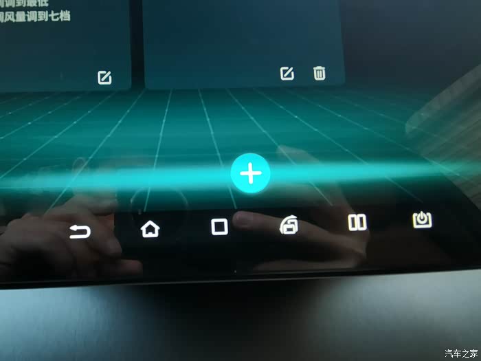

点击加号
添加指令词语

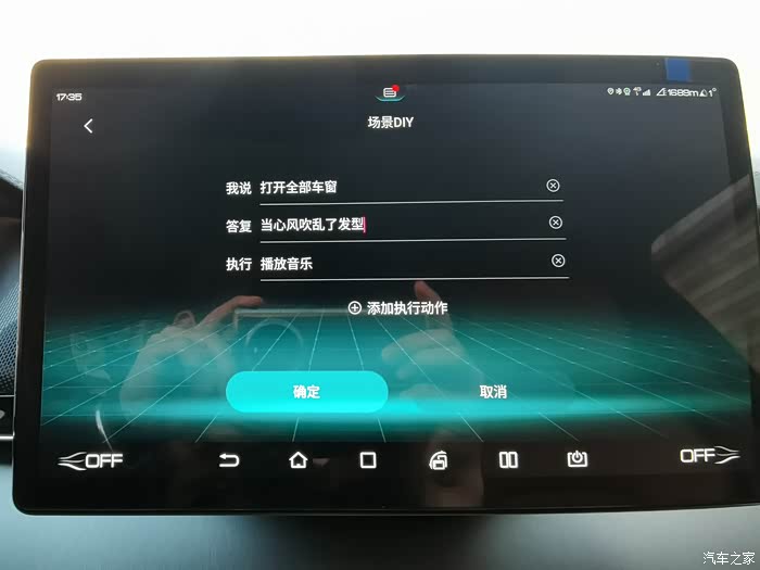

把开窗指令执行到其他命令
确定完成
再次执行开窗语音指令时候,会按照自己设置的进行执行

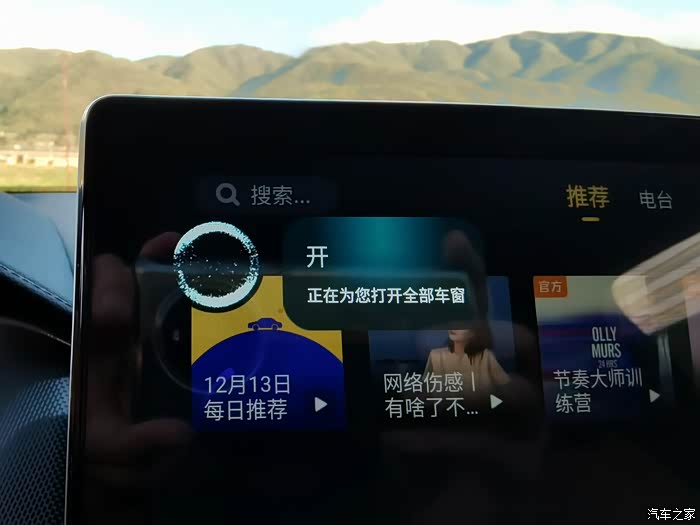

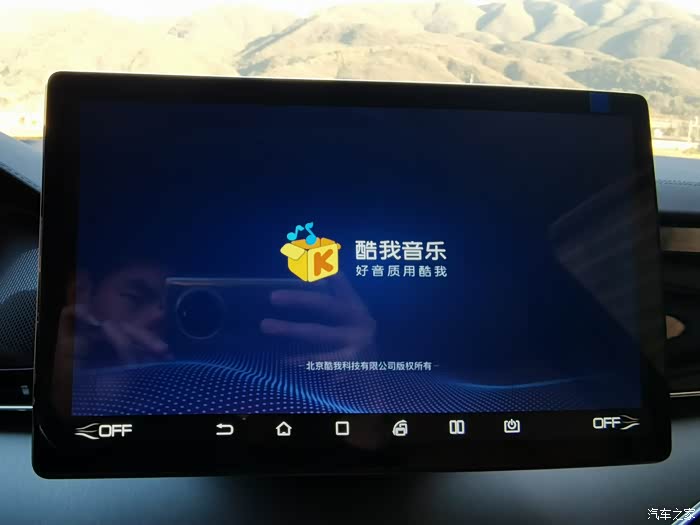

我让他开窗,她打开了音乐

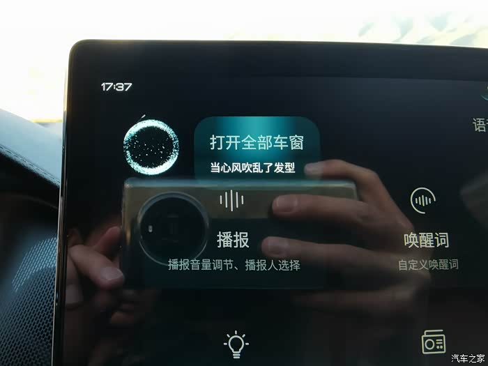

但是开窗指令有很多,需要都替换,比如开窗
甚至有时候只说开,也会打开车窗
直接关闭唤醒词
只能通过实体语音唤醒按键进行操作
