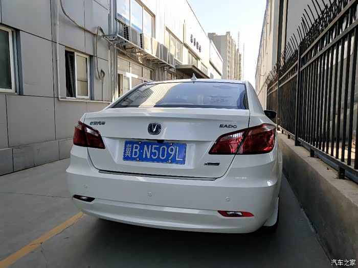

白色的逸动,四年的时光匆匆,他还是那么的神采奕奕。
逸动的后尾箱开启按键位于牌照上方后摄像头左侧~
