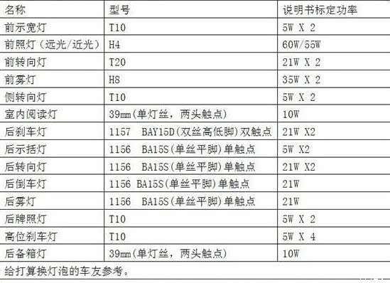

这个是网上查询的乐乐各种灯泡规格一览表,来源网络,仅供大家参考,其中大灯的型号已经确认无误

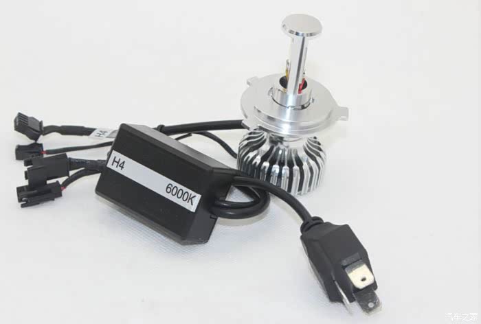

这个就是店家描述的带聚光镜的LED照片,但是价格比较贵,性价比比较低

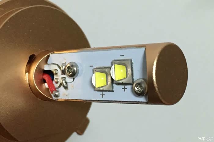

这个就是我买的普通款,亮度据说是普通卤素灯亮度的2倍,想着亮度肯定没问题了。

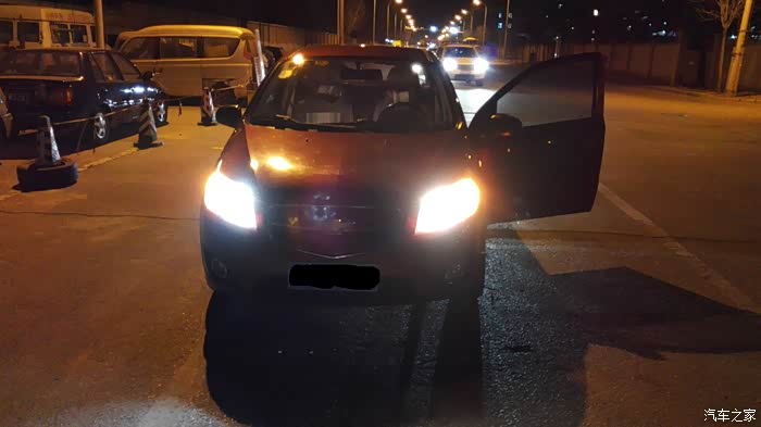

快递收到以后,已经是六点以后了,再准备点工具,天色完全黑了下来,所以第一张是没有开闪光灯拍的照片,亮度很低

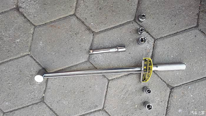

工具是以前就有的,露个脸吧

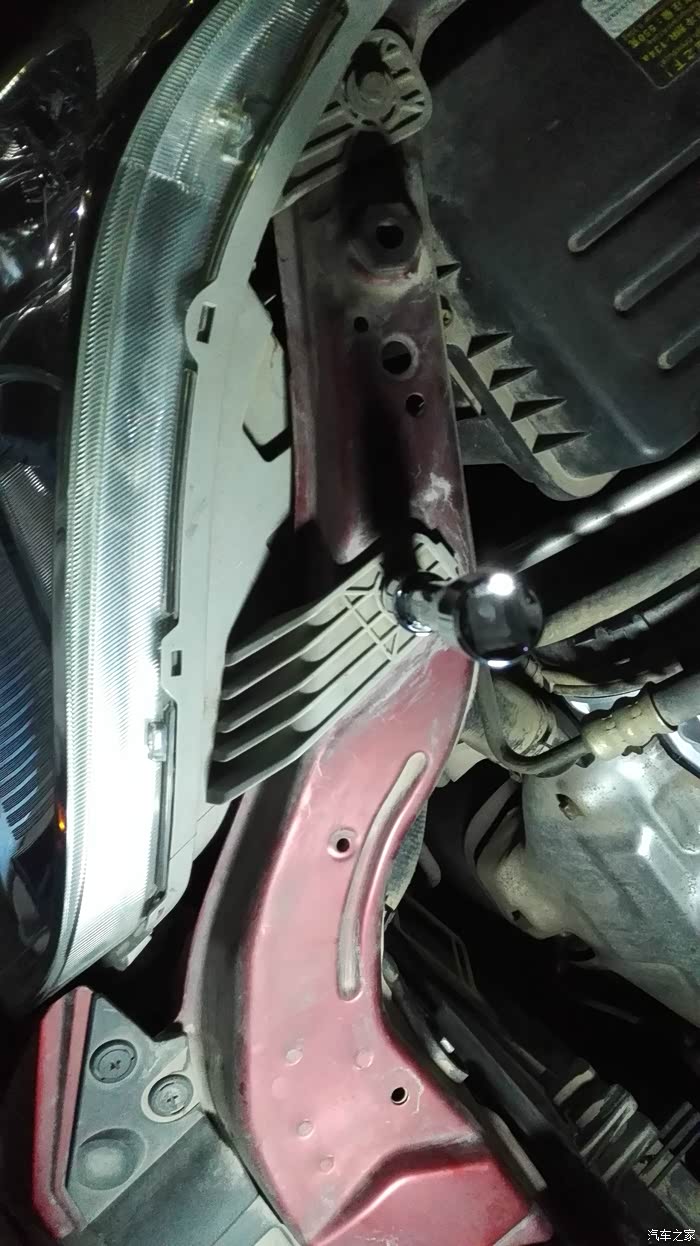

大灯很好拆卸,一共三个螺丝
将三个螺丝拿下来以后,就可以将大灯总成拿出来了

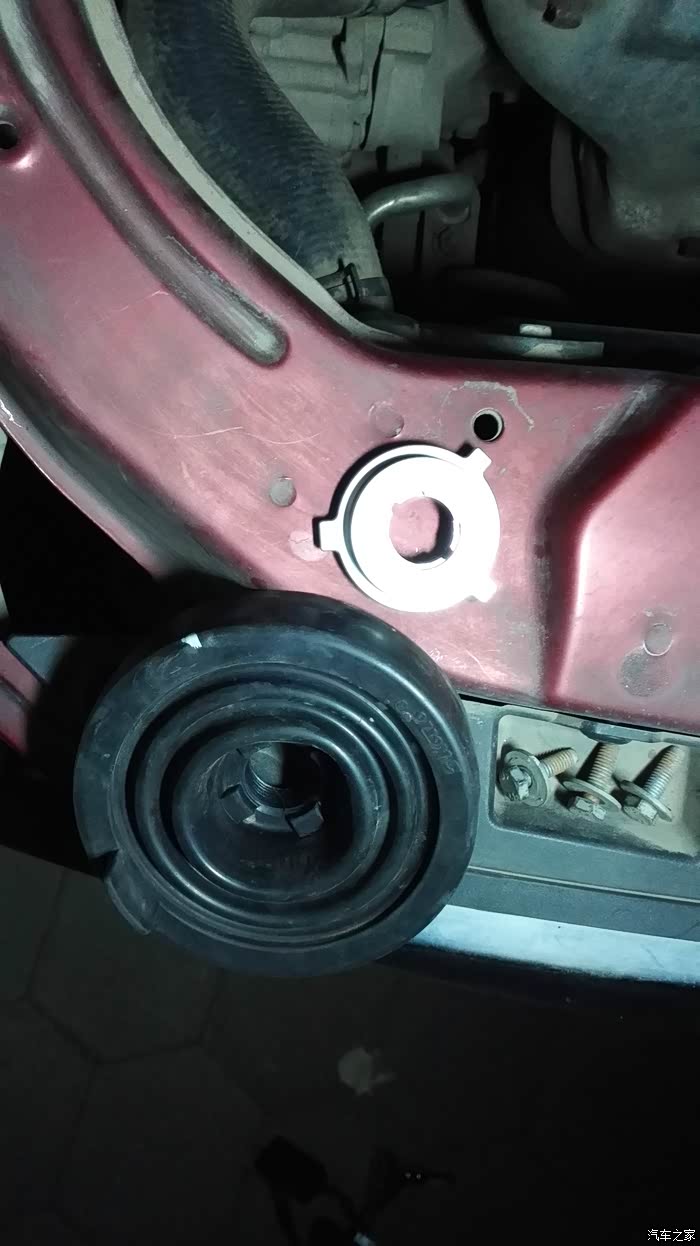

完全拉出,总成后面有一个胶皮套,主要是防尘防水作用,看下图
黑色的就是胶皮套,刚拆下来时都是土,用毛巾擦干净了拍个照片

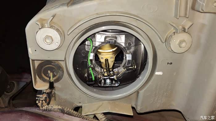

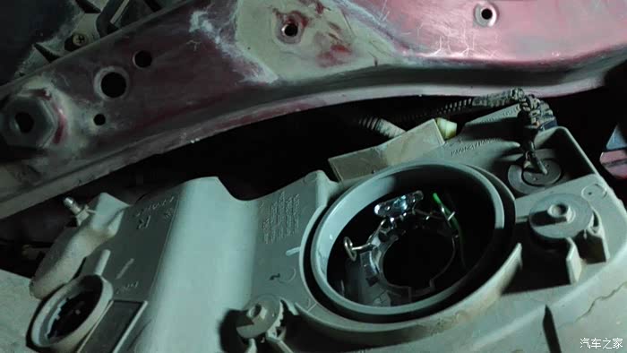

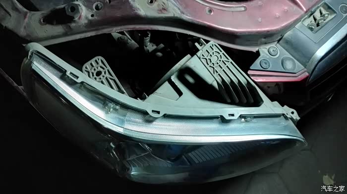

总成里面,总成就没有清洁,怕不小心把土弄到里面,反而影响大灯效果

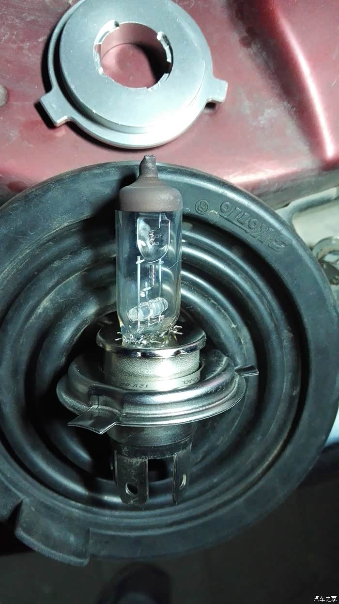

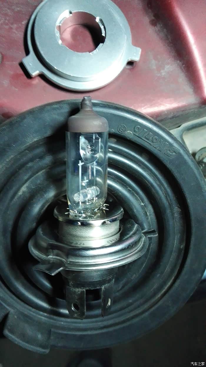

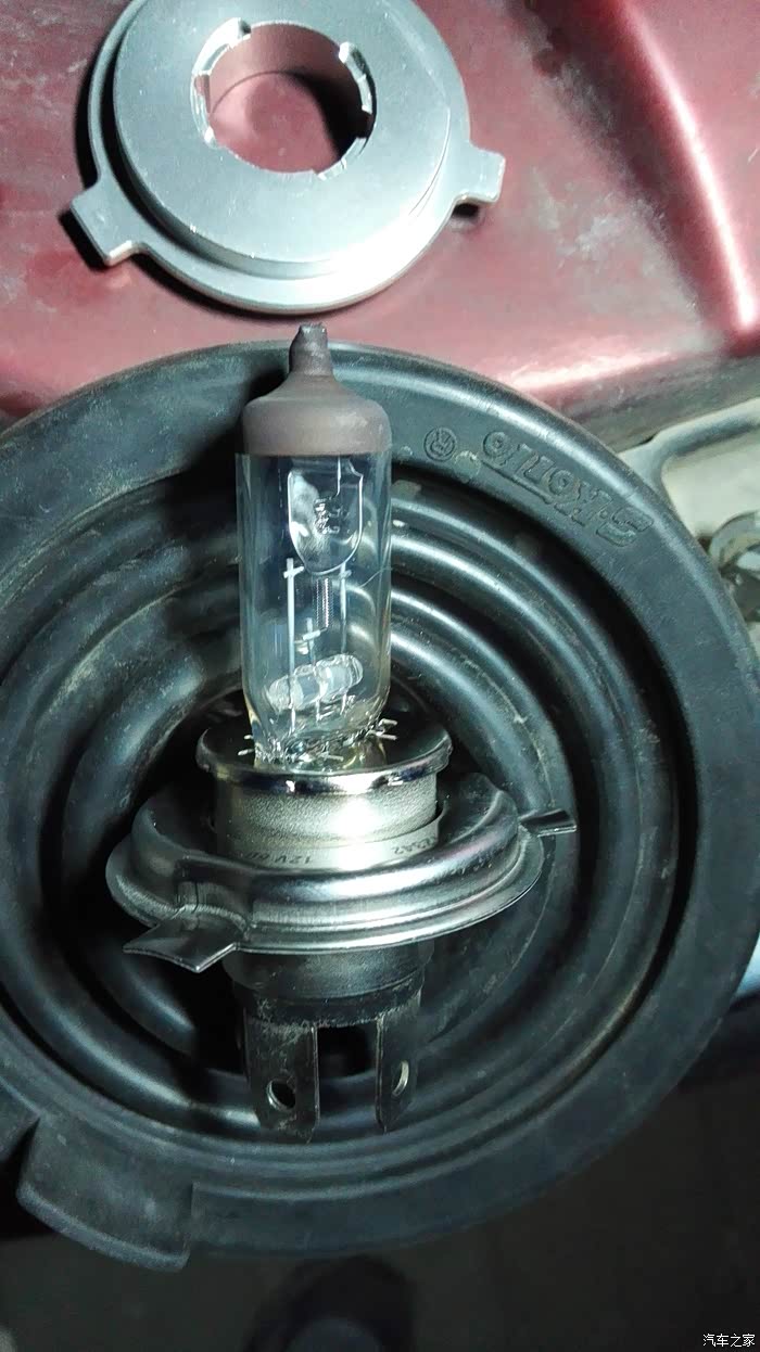

拆下来的卤素灯泡,细心的话可以看到一个近光灯乌丝已经烧掉了,只剩下一个远光的
天太黑,多拍几张

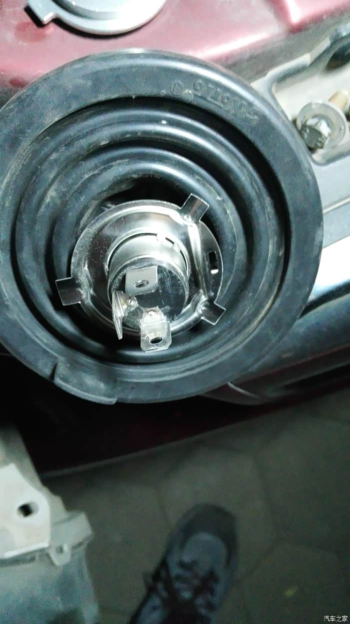

这是灯泡后面的样子,根据这个形状,就可以判定灯泡型号是H4型号
LED灯泡很好安装,只需要很小的改动即可,过程就没有拍照片,因为天黑,安装比较着急,再加上一个人,不太方便拍照。安装完毕,再把大灯装回去,这次特意只换了一个灯泡,目的就是为了对比LED和卤素的优劣

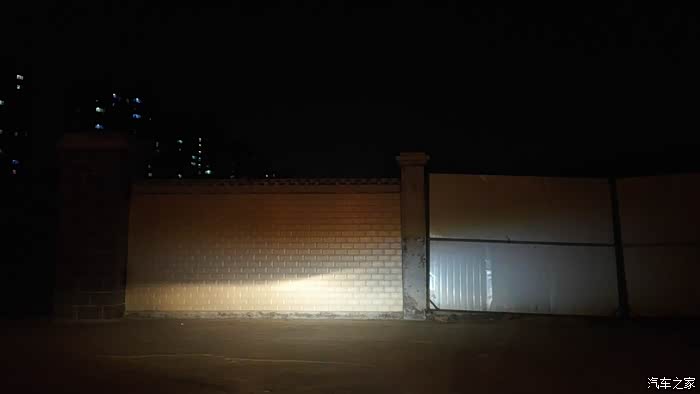

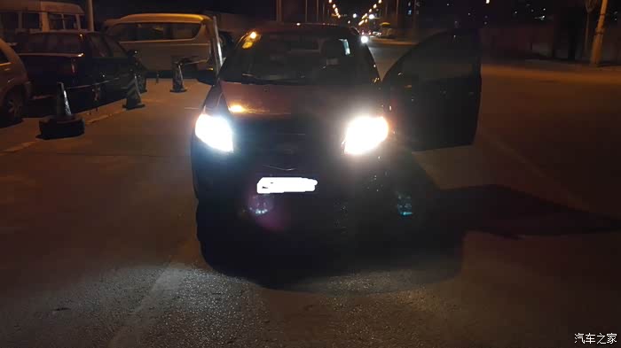

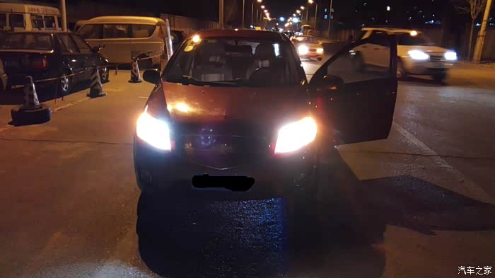

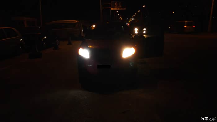

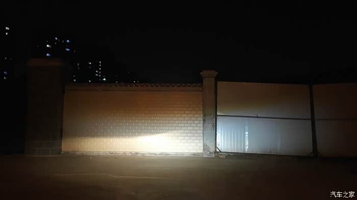

装好以后,开到了一个没有路灯的路口,正好这条路前面修路,围了一堵墙,是一个很好地测试场所,以来灯光能直接照射到墙上看到下过,而来靠近墙的地方也比较安全,不至于在马路上被追尾,图片中左边是LED,右边是原车卤素灯
明显能看出,LED比较亮,照片效果显示不太明显
多发几张对比一下,看起来LED是比较亮,但是........
这是照射到墙上的效果图
通过图片和现场效果,能明显感觉出来,卤素灯亮度较小,但是穿透力强,而且比较聚光,而LED灯亮度不错,但不太聚光,实际效果很差
