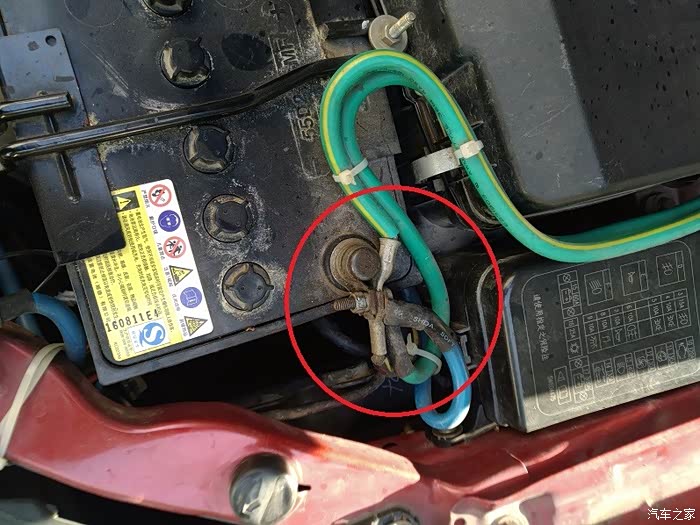

首先拆除电源负极,用绝缘物挡住,避免失误重新搭上

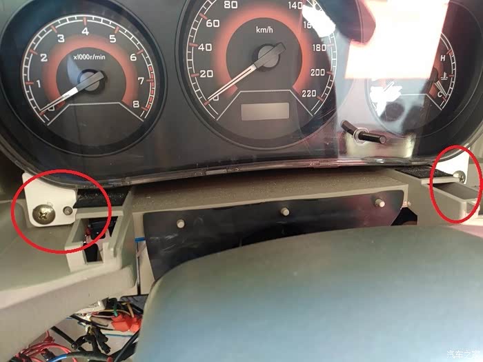

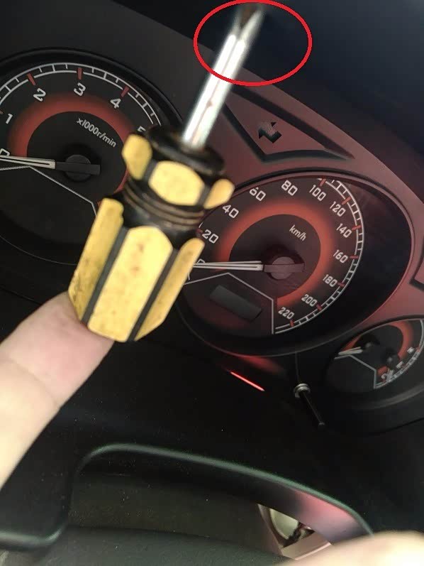

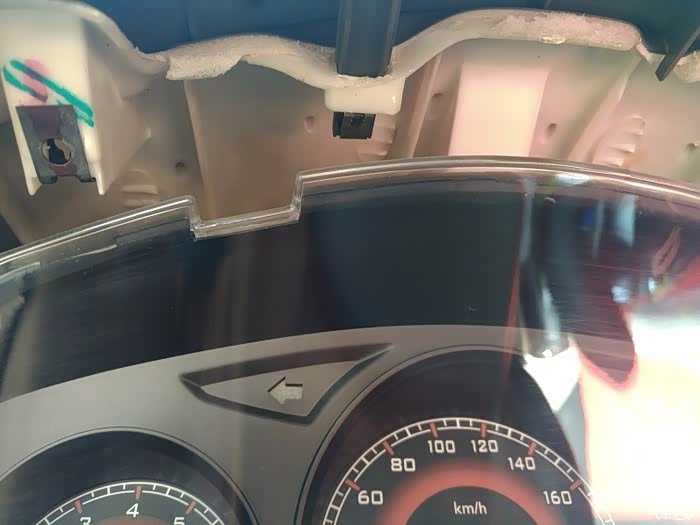

仪表盘上面有俩螺丝,用短螺丝刀拧下来
拿掉仪表盘盖子后可以看到上下各有两组螺丝,都拆掉
拆完后表盘向下移出一点,可以看到两组线束,拔掉

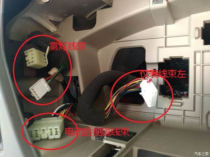

拆掉后仪表盘后可以看到左边有雾灯和电动后视镜的线束了,也拆掉

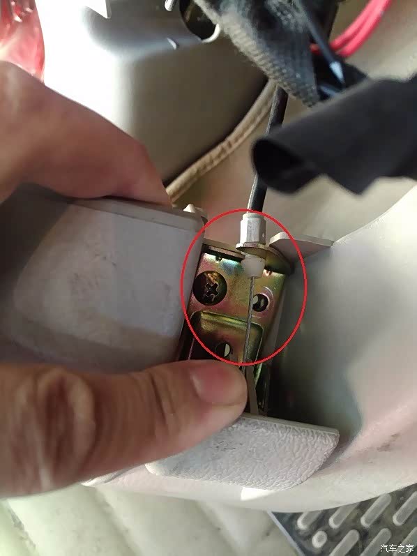

拆掉主驾下护板,然后把引擎盖拉线拆下来,这个俩螺丝拆掉后往前动一下就拿下来了,然后拆下左右出风口,里面螺栓也取出来,这个没拍照了

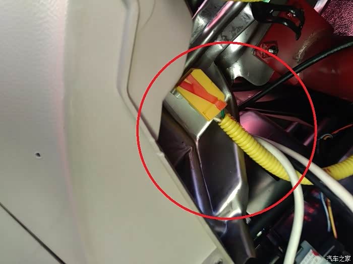

脱掉气囊接头,下面基本就是可以把中控整个抬起来了,我没拆方向盘,这样中控台要找个角度顺出来
直接揪掉这个盖子就行

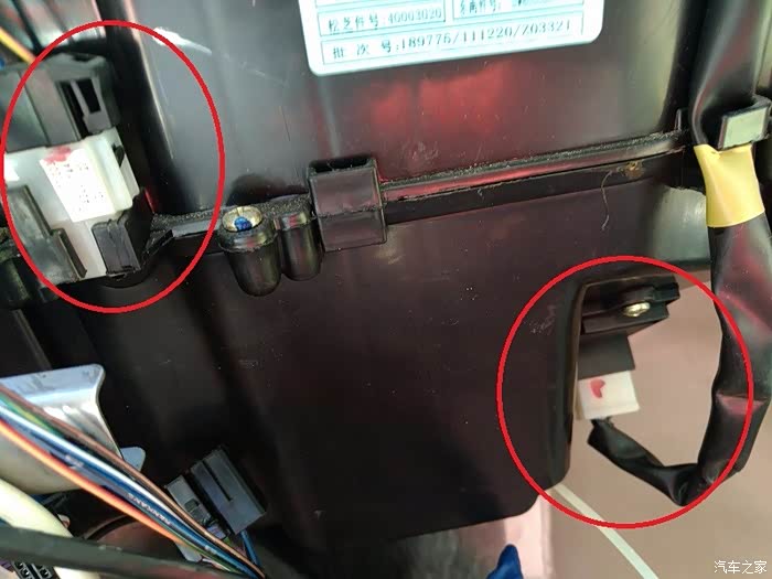

然后开始拆各种风箱螺栓和接线柱。这个是暖风箱左侧的线束

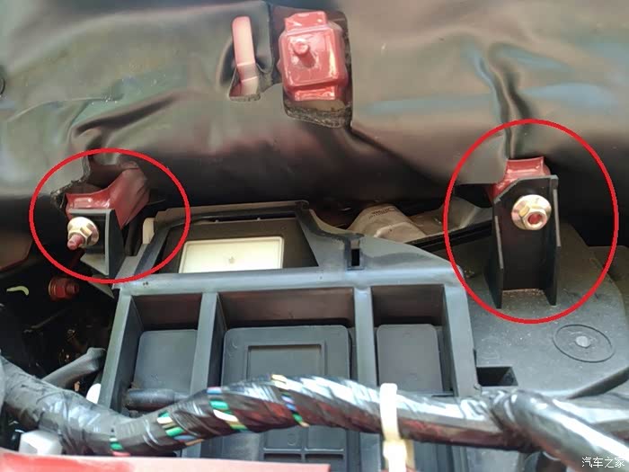

暖风箱上面螺栓

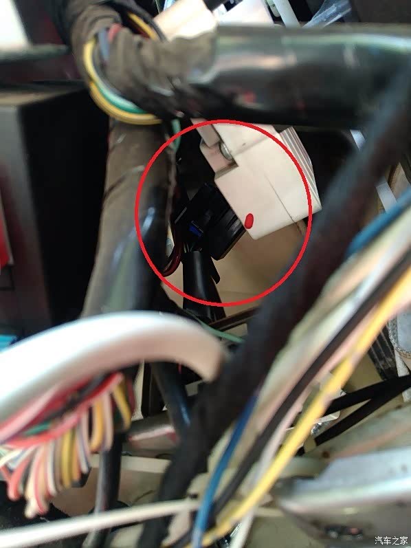

暖风箱右下角线束

空调冷凝器箱线束

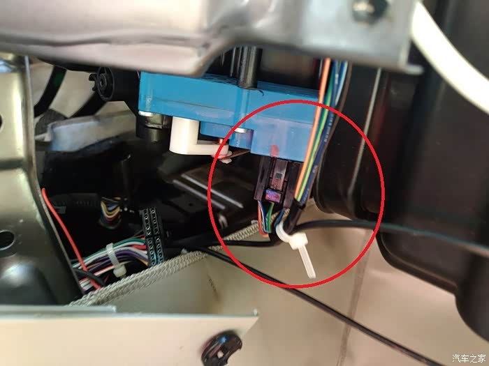

鼓风机箱线束,下面还有一根鼓风机的电源线也拔掉

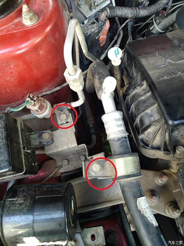

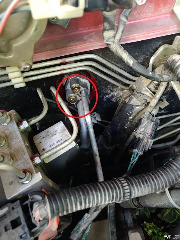

放掉冷媒,拆掉图中两个螺栓,让空调管有点来去

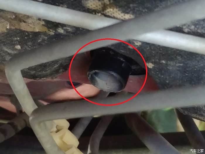

拆下图中螺栓,空调冷凝器箱就能拆掉了,其实这个后来觉得有点问题的,也许不拆空调箱也能吧暖风水箱拆出来的

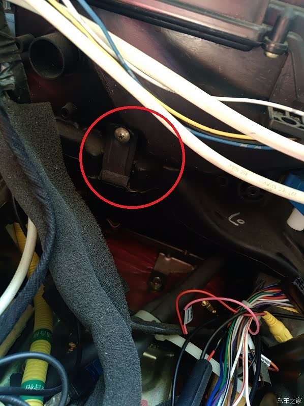

拆掉这个螺丝,把往脚下吹的风管拆掉

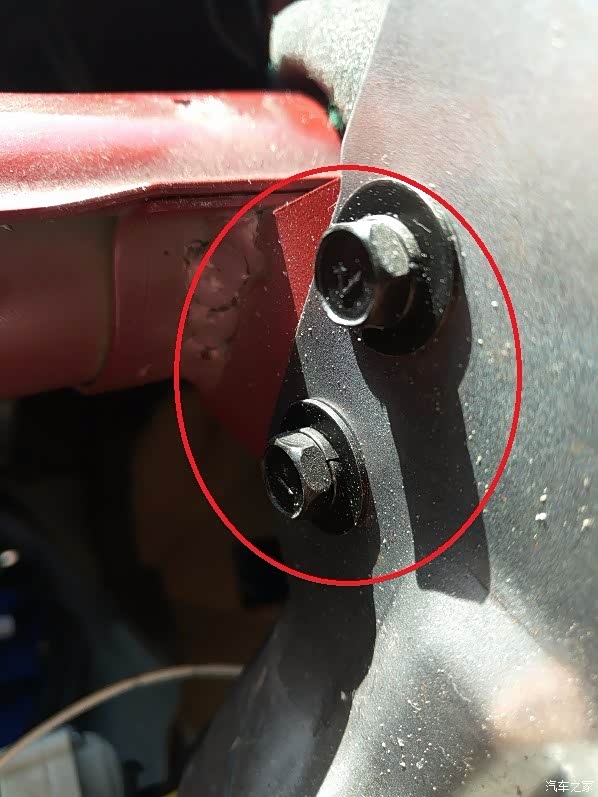

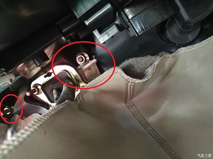

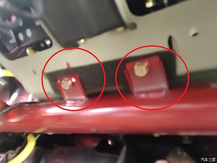

拆掉中控支架螺栓

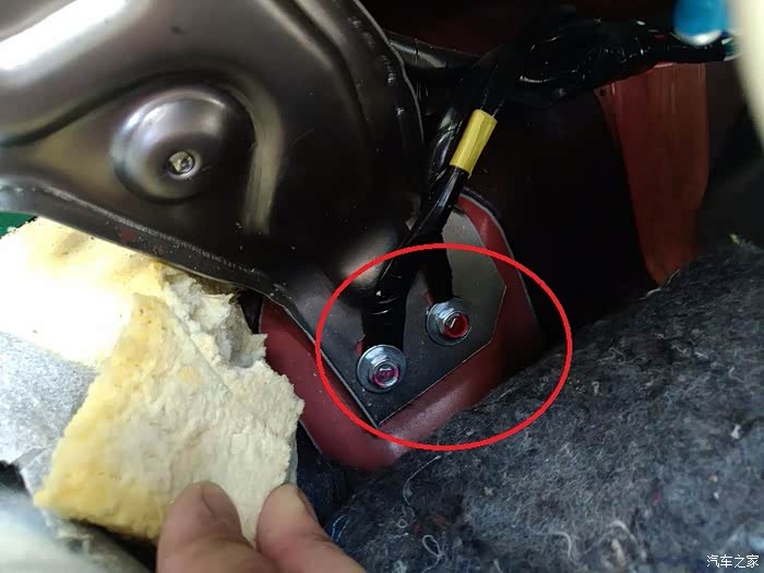

中控支架下面的两个也拆掉,然后拿掉这个铁片片,装回的时候别忘了把接地线挂进去

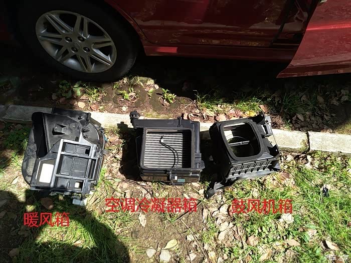

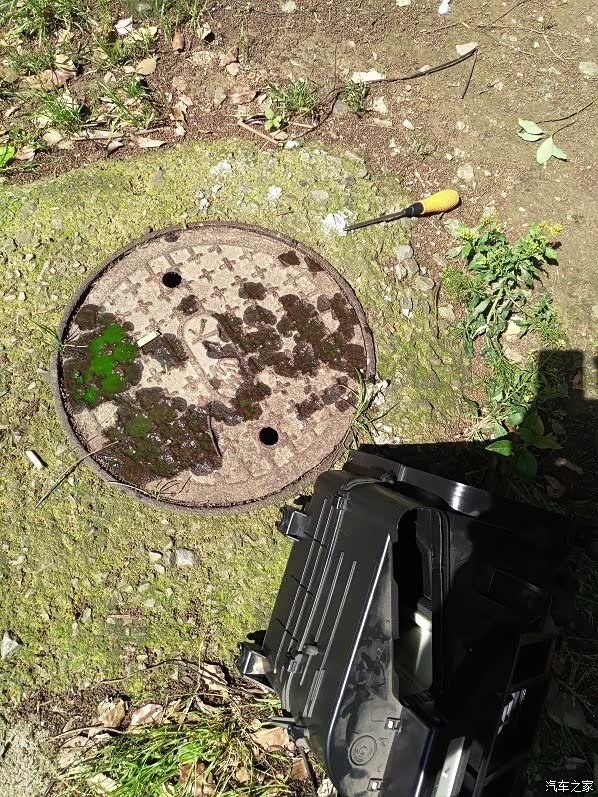

从鼓风机箱开始一个个往外顺,这个是都拆下来的样子
这个是暖风水箱里面倒出来的防冻液,不少了

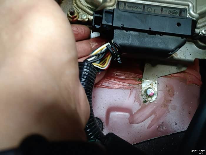

一摸主电脑板接头那,都是潮湿的。。。

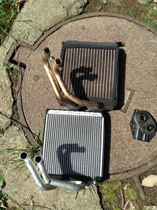

新旧俩对比,上面的是新买的
就这么插进去,然后用原来的盖板固定住

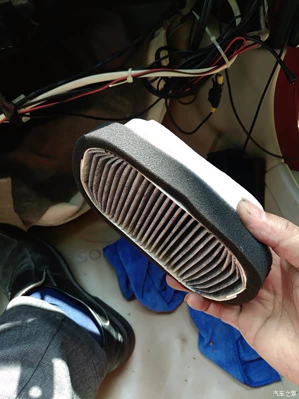

顺带换个空调的新风滤网吧

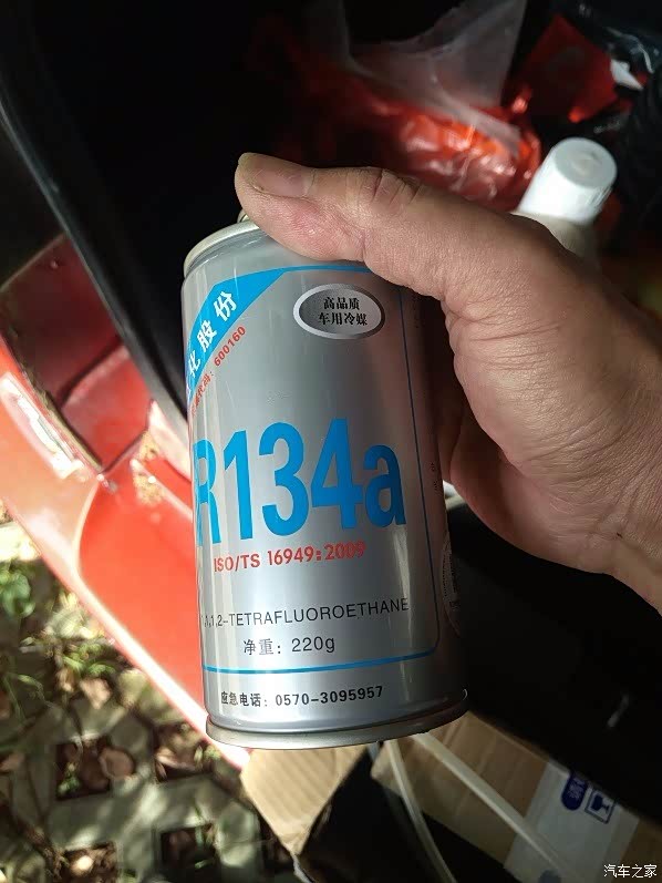

接下里啊就是往回安装了,反正怎么拆的还怎么装,因为这个拆了空调冷凝器,不得已重新加注冷媒,还特意去买了这么一个加注接头
加的就是这个了,三瓶好像也足够了,没抽真空,排气法加注的,感觉也挺冷的了,就是这么多喽,从早上八点折腾到下午三点才完工,不过这要加上下午进程买冷媒加注头的时间咯,其实到中午12点已经算是基本完工了,下午跑市区一趟回来感觉水温正常,副水箱补充的防冻液也下去了一部分,说明空气已经拍的差不多了。啰啰嗦嗦可能有些过程没说清楚,先跑几天看效果再说吧。
