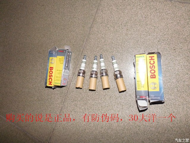

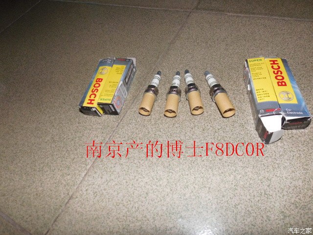

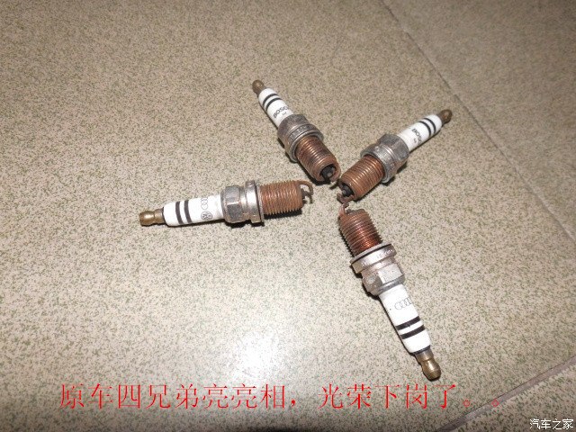

网购的博士火花塞,南京产的,30元一个,有防伪码,说是B50的原厂配件,但我感觉不是,拆下来的是旧火花塞是有大众及四环标志。
四个新的,感觉还行,有高仿的15元一个,没要

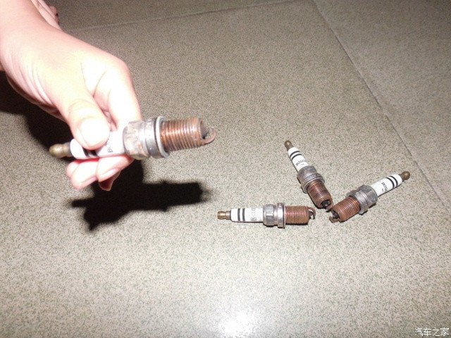

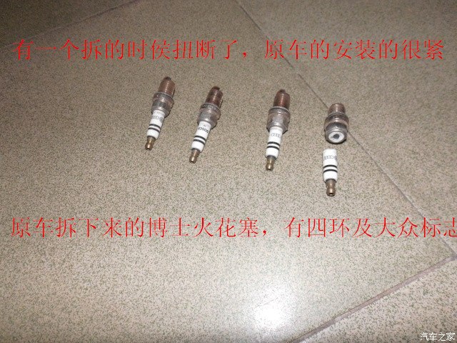

原车旧的火花塞,被我暴力拆断了
旧的四兄弟齐亮像

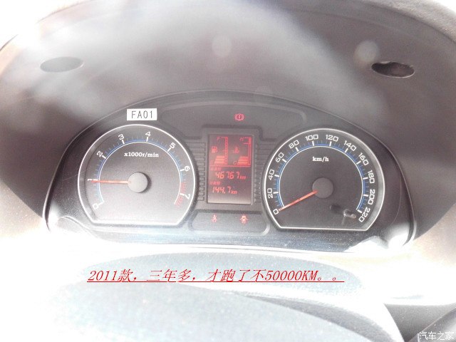

我小孩手上拿的这个原车火花塞顶部已经烧平了,其它三个也是不同程序的烧坏了,想想也正常,买车到 如今已经三年多年了,明年就四年了,跑了47000KM,还是头一次换火花塞,原厂的车部件还是真的可以,没换时车车也正常呀,加速还行,油耗也与平时持平,市区7-8L左右
这次它们4兄弟光荣真的下岗了

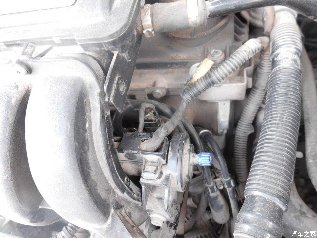

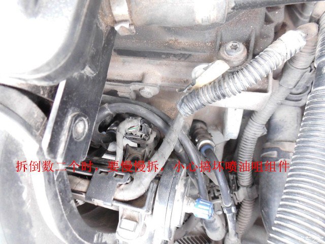

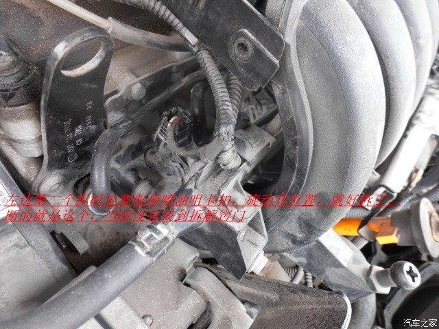

右边第二个不好拆,主要是空间太小了,不好入手,我拔缸线都拔了好久才拔下来
拆火花塞时按图中描述拆卸

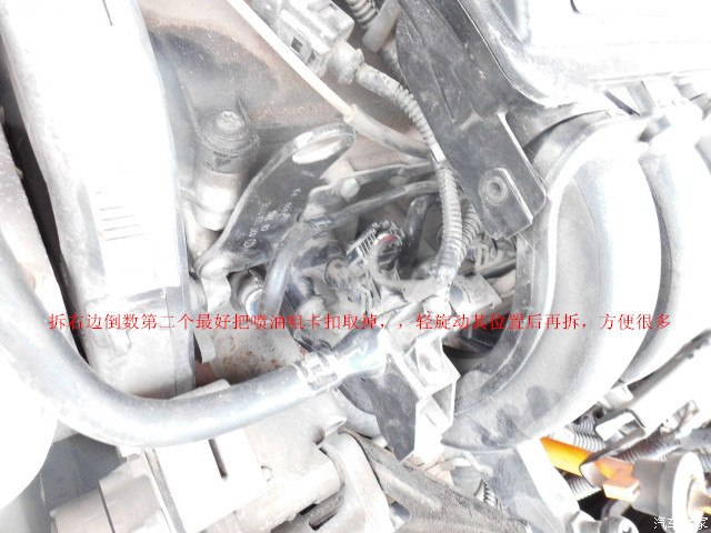

左边第二个与右边引二个很不好拆,就是中间两缸体上的那两个最难搞

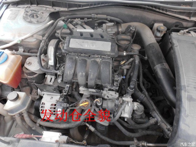

换好后拍的,发动机全貌,请忽视仓内灰尘,从未洗过发动机仓,脏可以理解

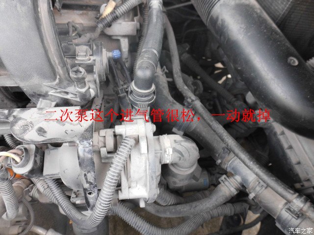

NND,就是这个二次泵出气管老掉,冷车启动就被冲掉下来(当时不知何原因,以为是老化松动的,后发动机故障才知道是二次进气回路堵了才这样的,详见我的另一贴了)
http://club.autohome.com.cn/bbs/thread-c-632-33723102-1.html?pvareaid=100189

提醒下车友们:拆中间两个火花塞时,最后拆掉中间两缸的喷油咀卡环,轻轻旋转其位置即可,不用拔下来,小点,别把喷油咀弄断了,旋转喷油咀位置后,会更方便拆火花塞
目前车车行驶了46000KM,三年多了,马上快4年了,4三年了换一次火花塞
换好后,开空调时的转数1000,正常,更换火花塞成功
