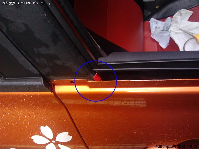

     由于左右驾驶门的操作方法一样,所以就拿副驾驶座来说一下具体操作方法。先把玻璃外刷条拿下来,注意下图中的黄圈,是一个十字镙丝,拆下它,然后把玻璃降到最下。

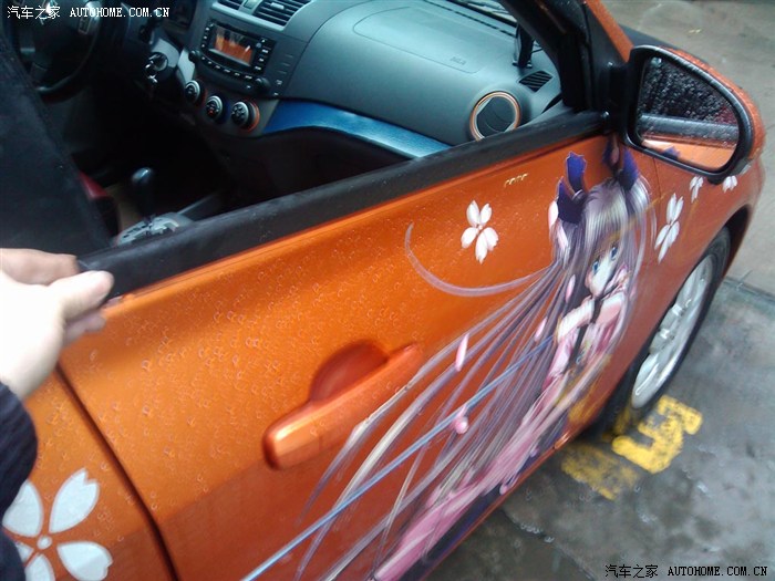

在门外拉着外刷条,轻轻向上抽,就能把整条外刷条拿下来了。

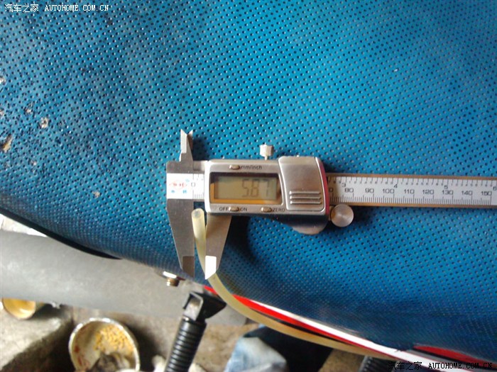

外刷条的毛毯非常脏的,最好清洁一下。然后找点东西把外刷条的毛毯顶起一下,使它跟玻璃贴合得更好。我就找了个水族器材的输气管,对比了一下,非常合适。
测量了一下,这个直径大约是6MM,各位同学可以找其它相近的器材,尽得选弹性好点的,如小D密封条一类的也行。

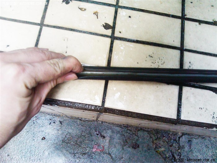

接着把输气管塞进毛毯里,如下图,很轻松,也不是什么费力活。

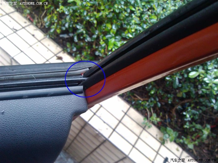

然后处理一下门锁失灵起因,据各同学的经验,就是由于外刷条最后边沿没有密封,使雨水等直接流入门逢,最后积聚到门锁控制器上使它工作不良。这里我就用3M双面胶,在下图的位置贴了两层。

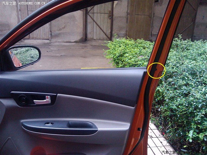

最后把外刷条装复。注意那个上外刷条的镙丝,其实是可以有一定的左右调整空间的,使外刷条跟贴的3M胶紧贴,最后固定镙丝,如下图,基本看不到有间隙了,雨水能进估计也只有极微量了。测试玻璃升降顺畅,玻璃外的雨点也能被刮下来了。
