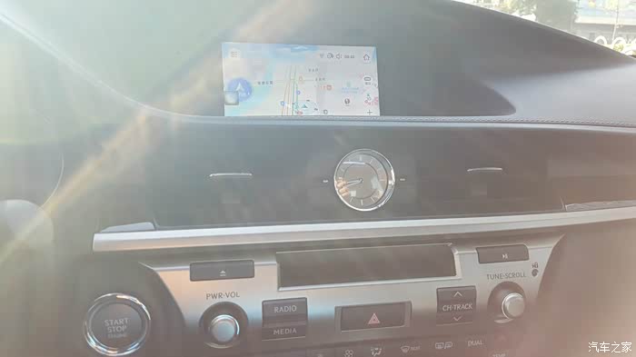

装好后中控是这样的:

装好后中控是这样的:
