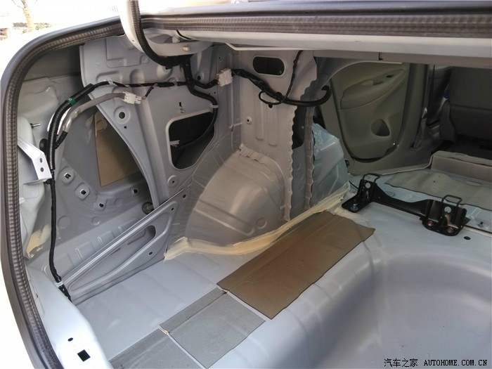

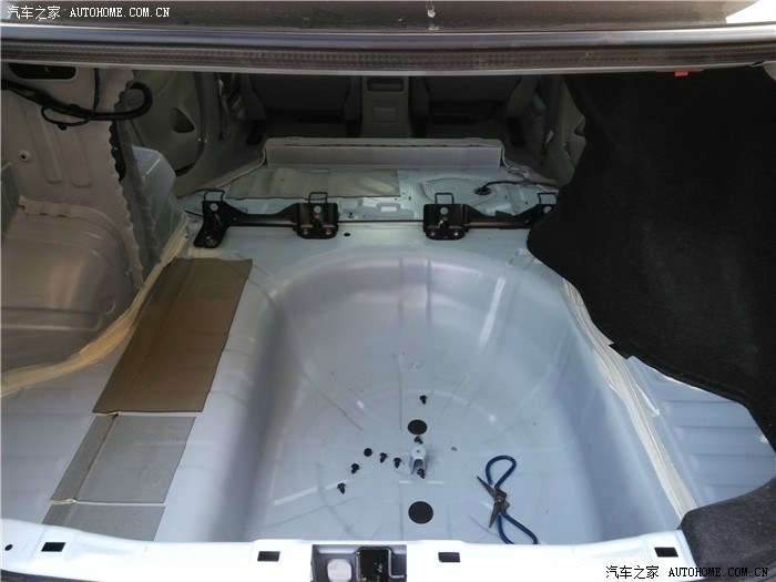

看看原厂隔音水平吧!简直不堪入目,就这么简单贴几块草草了事,钢板直接与底盘接壤,传播噪音的振动!而且小轩车内几乎没有任何隔音棉,仅有几块止震板,隔音效果当然会大打折扣!

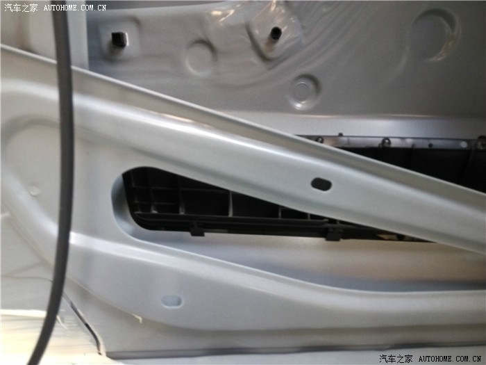

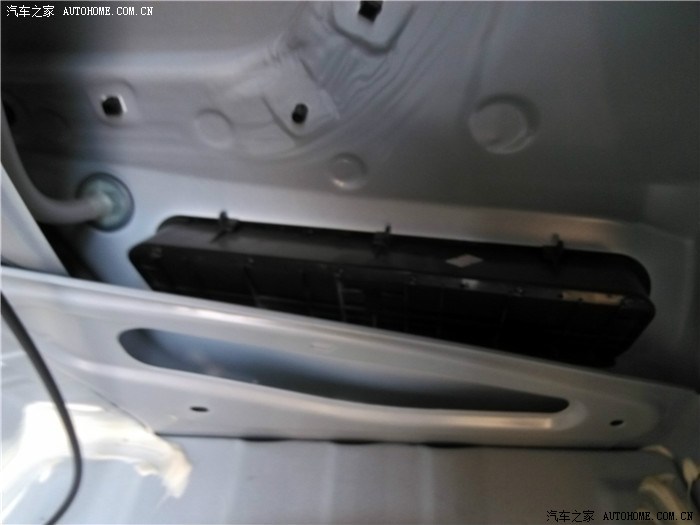

需要格外注意的是,小轩的后备箱右后侧有一个通风口,这个通风口是直接通在后轮上方的,后轮的噪音可以说是99.99%无损传输到车内的,虽然此设计重在人性,可是对于我等车民来说实在意义不大(后来全部用隔音棉填实了,效果明显)

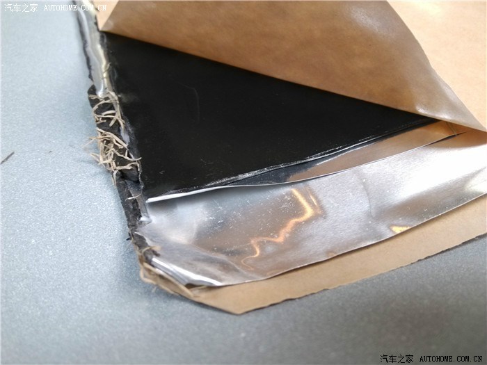

下面来看看本次DIY工程的原材料,丁基橡胶15片(0.4平方/片),隔音棉10平方,密封条6米,底盘防锈装甲3瓶。这个材料我已经做过三台车,效果很好,价格便宜,性价比非常高,这么多材料,知道多少钱不?说出来怕吓着大伙,一共400多元,这就是自己DIY的优势哟!便宜不说,还能锻炼身体
第一次网购这个材料的时候是做的奇瑞,那时候找过橡胶厂的朋友鉴定过,的确是真品丁基橡胶,正常使用无问题,鉴于价格因素,绝对的满分

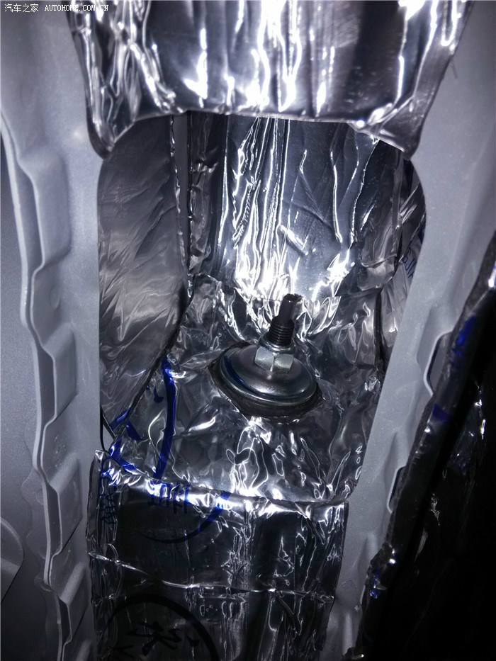

首先是对小轩的低频噪音最大来源:后悬挂共鸣腔!做止震隔音!

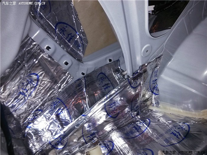

虽然厂家贴了几块止震板,但是力度远远不够的,而且缺乏隔音棉,减震噪音被很大程度传递到了车内!果断增贴几块!

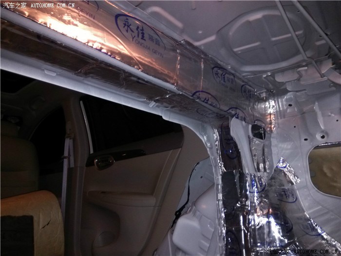

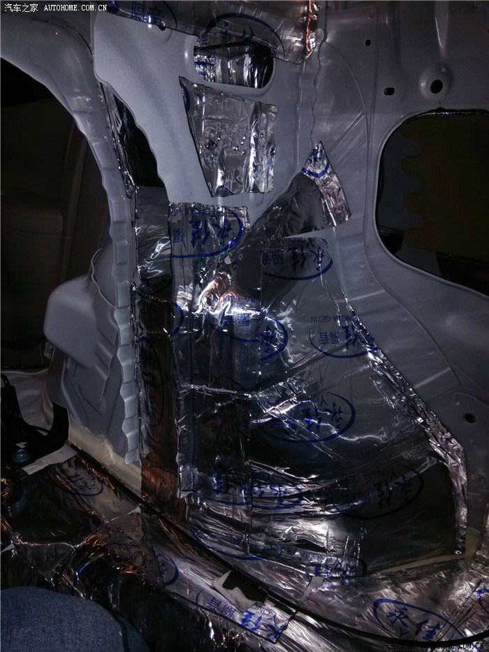

后轮叶子板,几乎做到了90%覆盖,想有噪音都难咯!
减震噪音的来源主要在减震塔顶和塔顶周边的钢板,因为钢板的厚度过薄,在过坑洼路时很容易句产生振动从而产生噪音,,所以用丁基橡胶全覆盖,1是间接增加了钢板厚度,2是阻止减震在过坑洼路面时的振动产生低频噪音。后经路试证明,后减震果然大幅度的减少了噪音,就连以前松散的底盘驾驶感受也变的扎实了很多!不枉我辛苦了20多个小时的努力啊!!!太欣慰了!

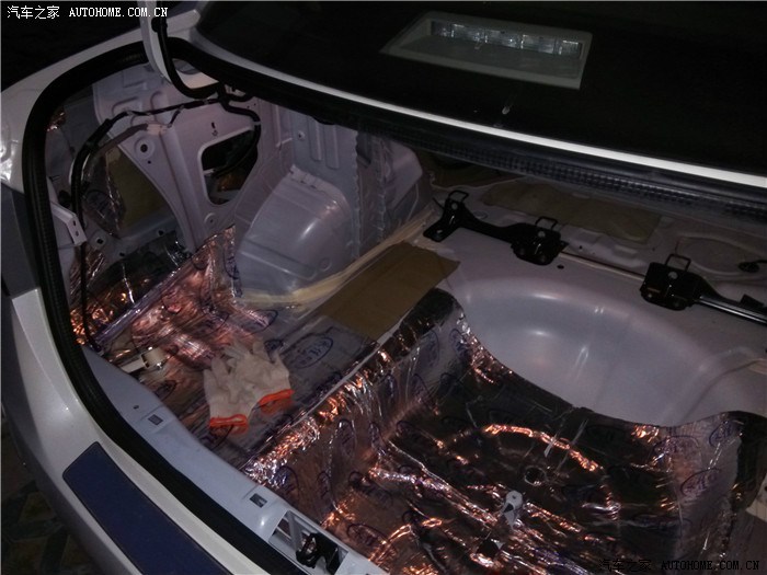

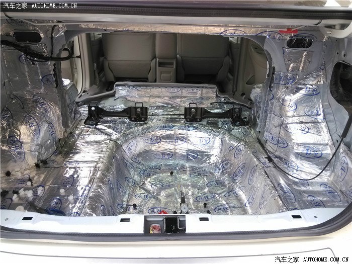

开始做后备箱咯,后备箱是低频共鸣噪音的一大来源,因为后备箱是空的,本身就类似于一个音箱箱体,轻微的声源都可以被放大甚至增加,加之后备箱隔音材料从不被厂家所重视,所以隔音工程里,后备箱的施工是重中之重,对减低低频轰鸣噪音有很大效果,本人精细施工后也验证了这点,低频的确减少很多,具体见贴末的个人心得和感受!
此处是胎噪的最大来源,轮旋内侧!外面就是后轮,胎噪就是从这传递进来的,所以果断的全覆盖!
为了减轻走烂路时整车的松散感觉,后备箱整体框架全部覆盖丁基橡胶,也正是这样精益求精的追求,才造就了施工结束后完美的驾驶感受!三个字形容此刻的感受:不后悔!

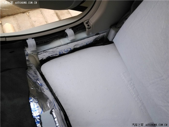

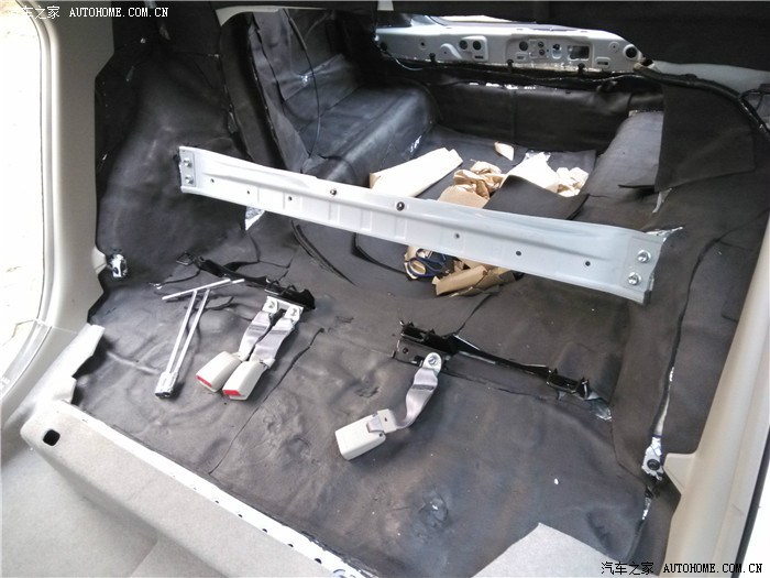

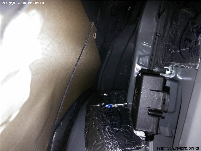

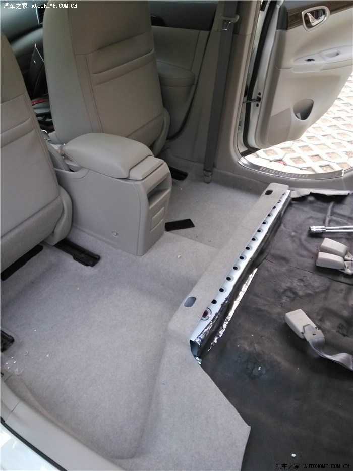

开始做后排地板了,地板里原车塞了硬泡沫,这样的泡沫材料,顶多阻隔一些高频噪音,对底盘共鸣产生的低频噪音几乎是没有任何效果的,所以果断在下面加一层止震板,后排脚踏周边的侧面也100%全覆盖,力求工艺达到完美!
后排地板最后再加一层隔音棉,后经证实,效果超赞,胎噪降低约50%左右,详见贴末本人心得感受!
整车止震板全部完工,几乎做到了95%以上的覆盖,效果想不好都难呀!

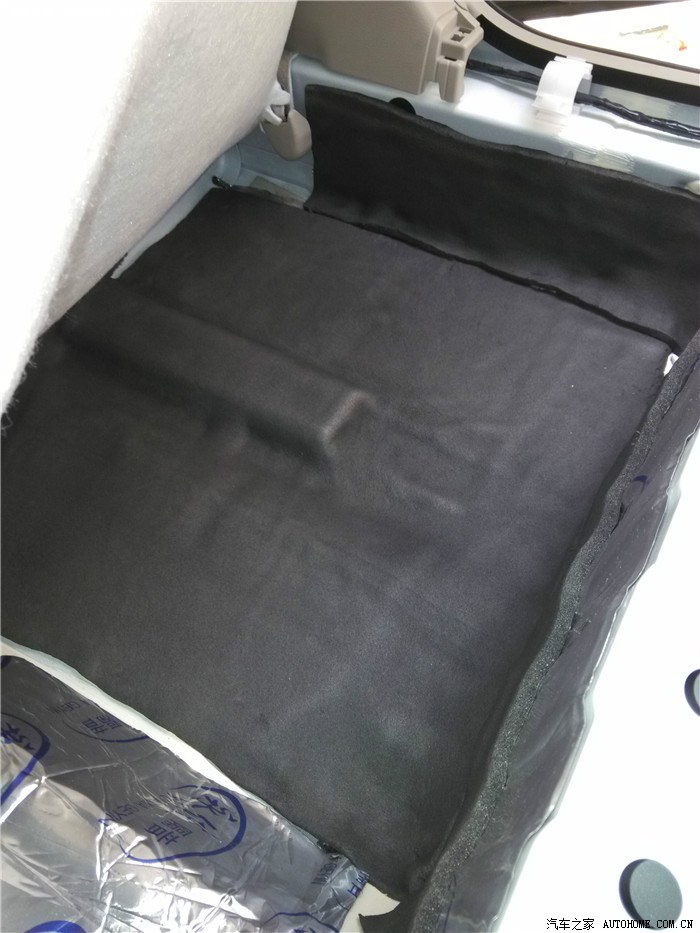

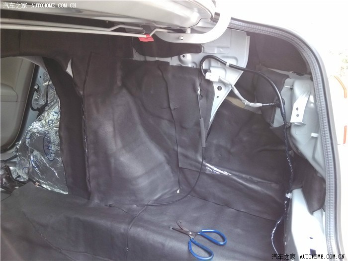

开始加贴第二层隔音棉!
第二层隔音棉基本施工完成,就差后排啦!

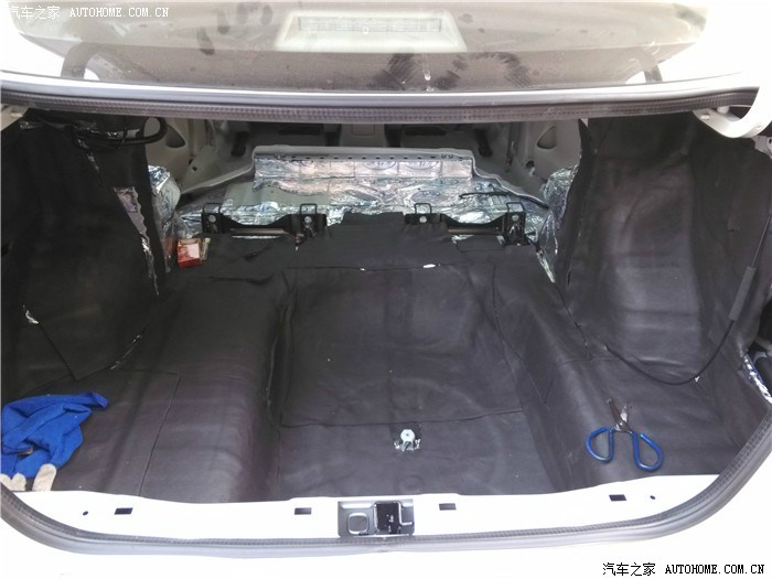

后排也已完工,至此,预期DIY工程已全部完成!使用感受请详件贴末哟!
完工后的效果图!基本做到了95%以上的全覆盖!

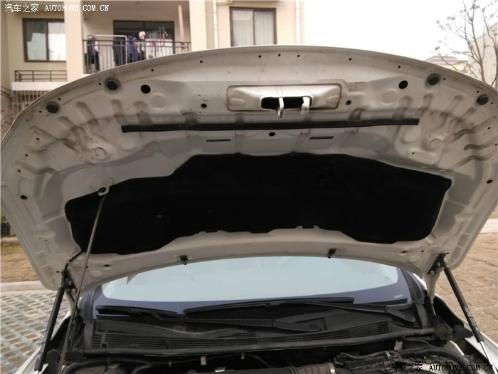

还剩的一些边角料给引擎盖也顺带做了一下,不过效果几乎没有,建议大家不要在引擎盖上下工夫了,纯粹的浪费材料。。。。。。
