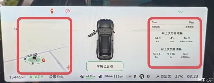

仪表界面呢很多小伙伴表示跟其他车友的不一样,其实这是个人按照习惯设置的,官方一共给了4个界面(能耗、酷狗、地图、空白页)并区分左右两侧。
1、自定义仪表界面

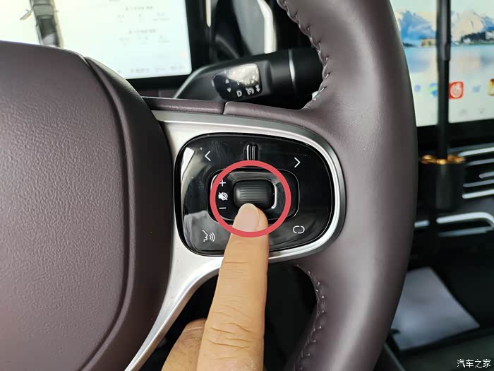

第一步看一下我们的方向盘右边多功能按键的滚轮,按住大概3秒

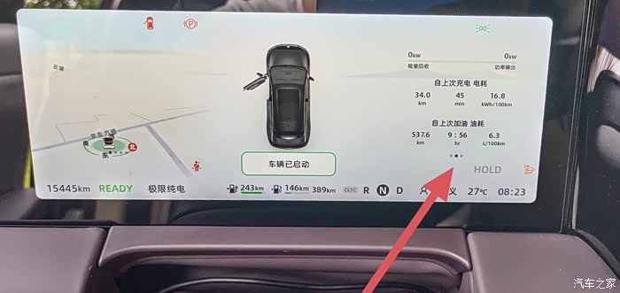

看到需要调节的区域下端出现三个点

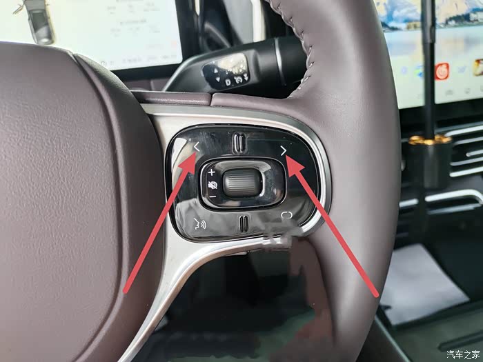

这个时候就可以用方向盘的左右键去调节这四个界面(左键调节左侧,右键调节右侧)
还有一个要点,比如地图在右侧,想要把地图调到左侧,那就必须先把右侧调到其他界面,左侧才能调出来地图,其他也同理!

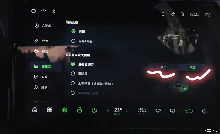

2、自定义多功能按键

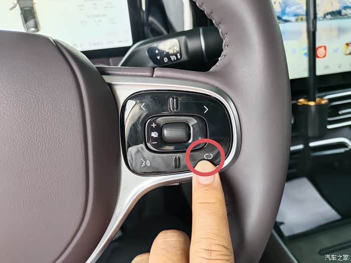

舒享版方向盘按键右下角的是自定义按键
我们把中控屏的自定义打开,可以看到能设置的所有功能
这里面有用的只有锁车/解锁,和后视镜调节了,解锁和锁车是最常用的,所以设置为单击,比点击中控屏还方便,后视镜调节不是为了调节后视镜角度,而是过窄路的时候或者会车需要折叠后视镜,这个时候双击,中控屏上就会打开调节界面,点击折叠即可,这样就不用麻烦的多点好几下中控屏。这样设置是平时用车最方便也最好用的快捷设置。

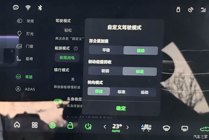

很多车友反馈说续航有问题,实际上是因为驾驶模式调节错误,电车和燃油车的续航是两种概念,这里一个最大的误区:多数人都认为轻松模式省电,运动模式费电,其实不然,这两个模式只是驾驶模式,而且轻松模式并不是燃油车的ECO节能模式,是一个削减低速扭矩达到平稳起步的一个模式,并不是省电哦!电车主要是以动能回收来弥补、来达成标准续航甚至超长续航
所以我们一定要用自定义,把动能回收点到最高,开车的时候自己控制电门踏板来控制车辆平稳加减速(需要对车有一定的适应能力),这样设置多用动能回收减速,很容易达到高续航(仪表上的能耗只显示行车能耗,不包含空调等其他能耗的,如想看能耗和续航之间的关系,需要关闭空调后测试,会方便一些。正常是14的电耗会达成续航1:1,前提是不开空调)

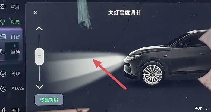

4、灯光设置
大灯高度调节,高了就变成了远光狗,低了又没有灯光的作用,所以调节时候看这个灯光照射线水平偏下一点即可,高了不仅是远光狗🐶遭人问候,灯光也是没有实质性的变远,作用不大(市区都有路灯,近光主要是警示作用,没有灯光的时候才是真正起作用的时候)
