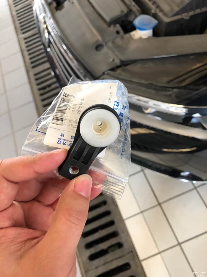

车型18款380豪华,去4s索赔到配件到货3天
配件包装
配件上面有Germany字样
配件的黑色塑料上有Germany字样,难道这东西还是德国产的?

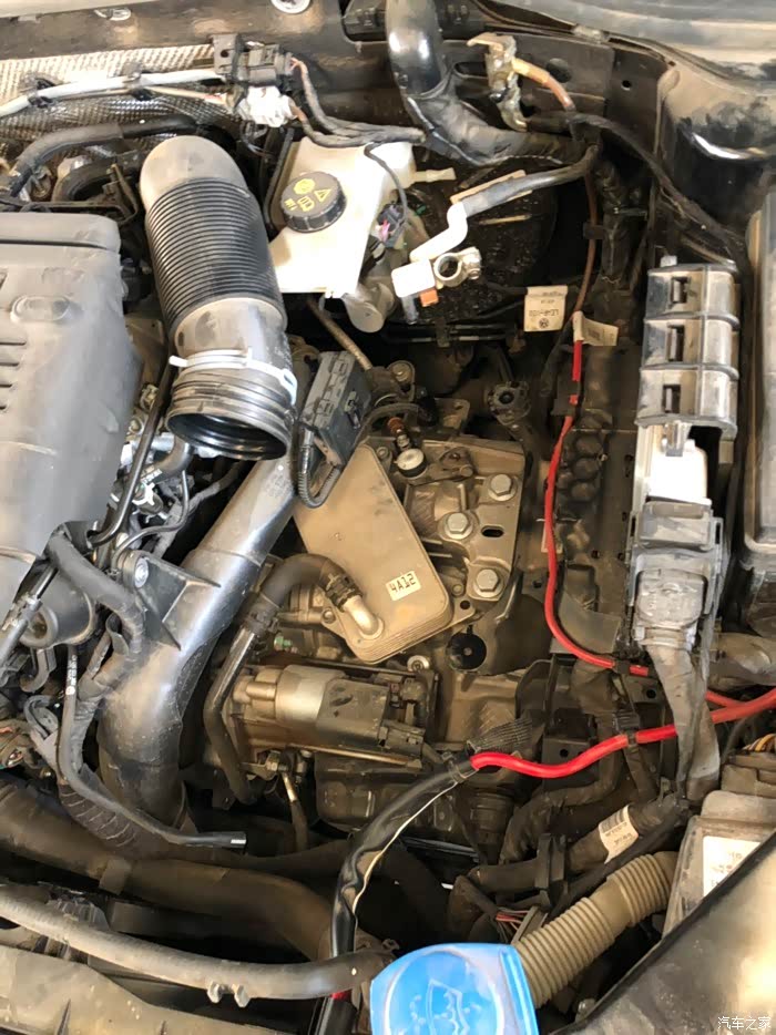

拆一堆东西,好像有空滤,电瓶啥的。
小师傅开玩笑说拆一堆东西,就为了拆装一个螺丝。

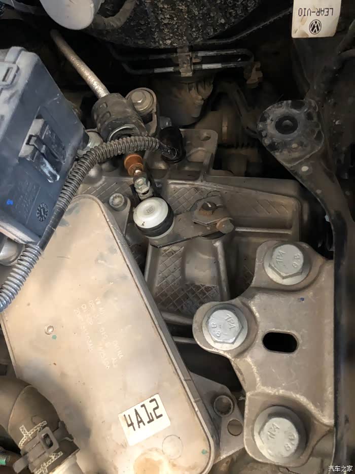

装好的近照
就这个样子。

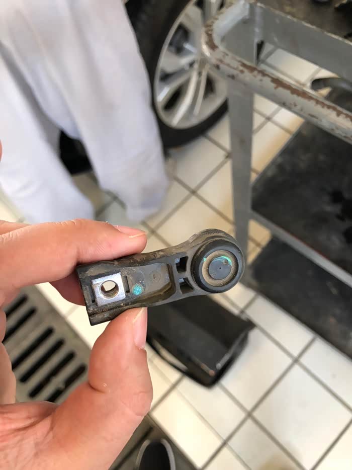

车子原装的接头背面
车子原装的接头正面
因为是这个店第一个更换接头的,所以用时稍微有点长,换完以后低速确实声音小些,关窗户的情况下不刻意听听不到之前的声音,换完之后去办事,在路上没有听音乐一直关注换挡的声音。
总结一下就是有效果,至少现在效果能接受。方便的话大家可以考虑去换掉。
