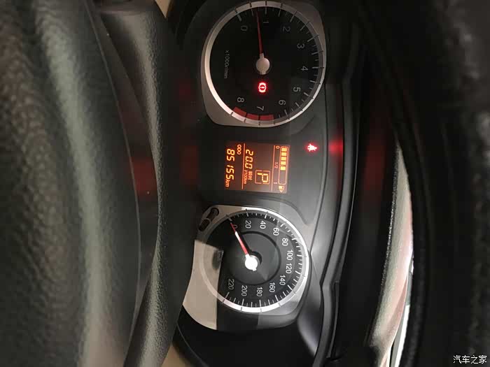

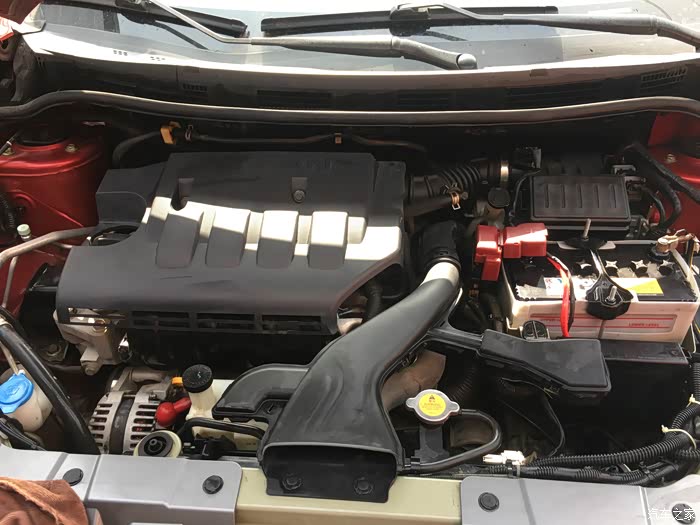

我的四年启辰,上个月才做了个大保健,全车抛光打蜡,外面确实新的一样了,并且四条轮胎也换了,至于一点小刮痕我也没有补了,时间久了,可以视而不见了。根据保养手册,八万公里有次大保养,十万公里有次大保养,现在车子是8.5万公里,也基本到时间了,冬天来了,明显点火困难,有时熄火后点火需要五次,咨询4S店的技师,了解到我的情况后,认为一电瓶4年了没有更换,也基本要报废了,然后节气门、火花塞也需要处理了,开车最怕就是抛锚,我不想等到哪天真的去喊拖车,这不就预约了一次大保养。
此次保养项目包括:电瓶更换,机油机滤,变速箱油,防冻液,火花塞更换,节气门清洗,发动机清洗,发动机舱清洗。我还算舍得投资的,心态好,假设自己买的是20万的车,可能随便两次小保养就要我这好几年才一次的大保养的费用。

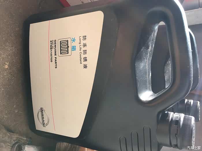

防冻液,原来都是不够了让技师免费加一点,这次算彻底更换了,其实也便宜

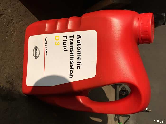

自动挡变速箱油,车子4万公里就更换过一次了,当时把车子借给一个开大货车的兄弟,从湘潭跑了一趟衡阳来回,他一直给我跑的二挡,把我气死了,他还和我说车子声音比较大,油耗要差不多一块。
,搞得我车子都不想要了,后来也是咨询技师,技师说开过来,换个变速箱油算了,发动机应该是没的损伤的。

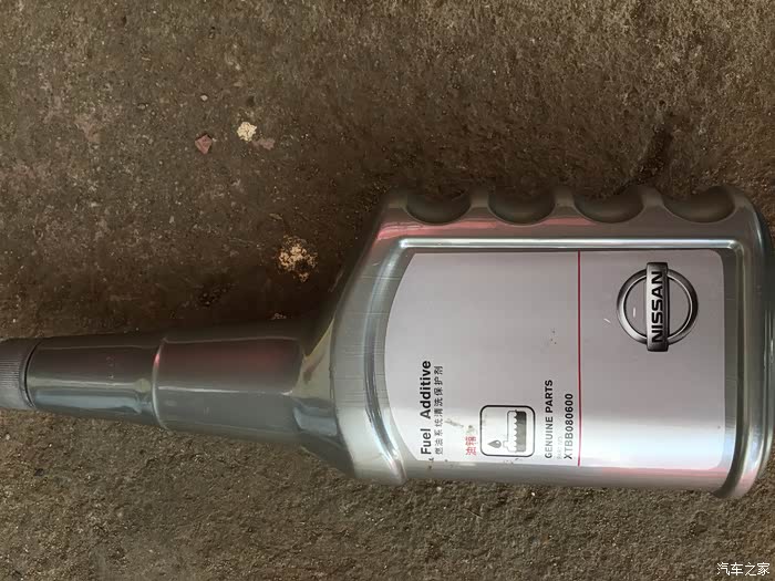

这个算是燃油宝吧,哈哈,有点贵

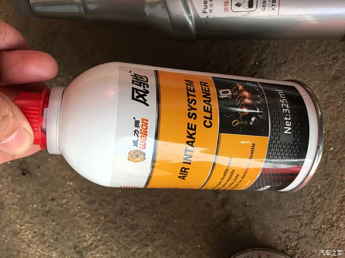

清洗液,用于清洗节气门之类

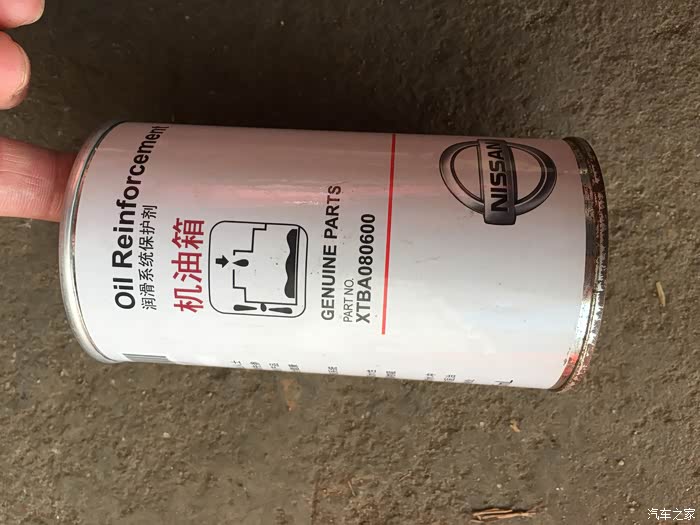

这个是发动机保护剂

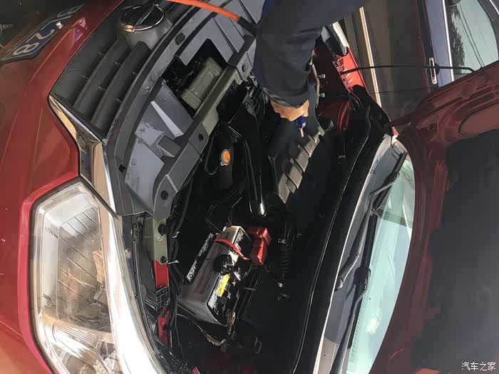

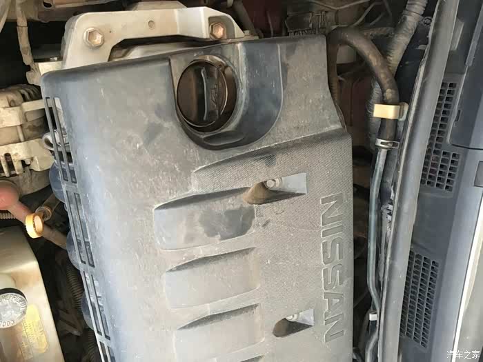

从这里加入发动机清洗剂

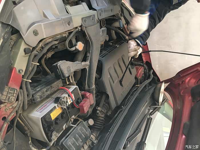

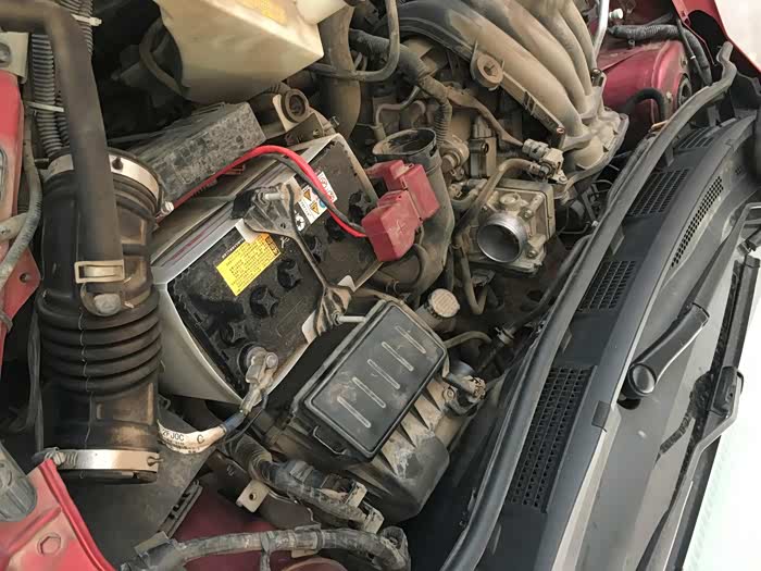

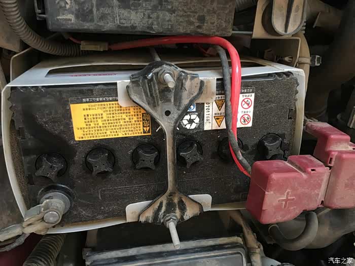

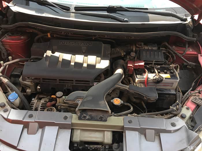

更换原车电频,加装了氙气灯和雾灯可能对电频寿命有点影响,从来不熄火后听收音机之类的,但是也只用了四年的样子。

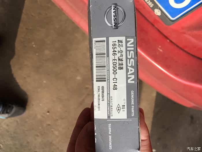

原厂滤芯,平时都是网上自己购买跟换的,再一次享受原厂的

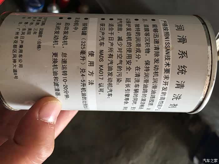

上面都有操作指南的,其实简单的狠,第一次做,倒进去机油加注孔,空挡运行15分钟,完毕
清洗中

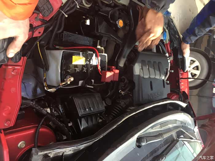

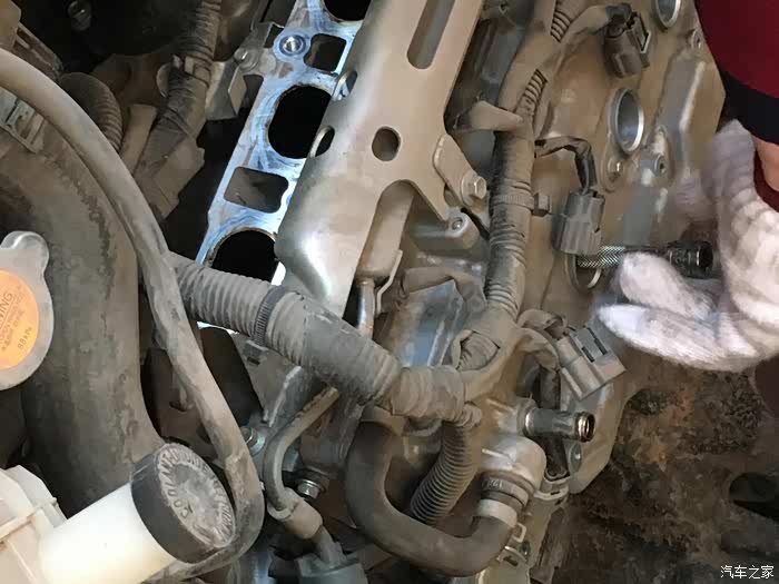

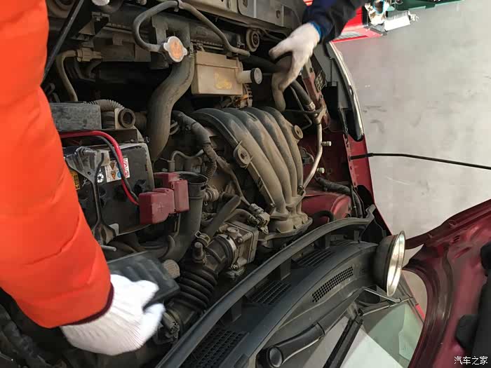

准备更换火花塞了,拆
拆件过程

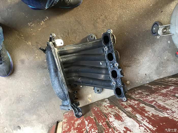

拆下的,进气系统?

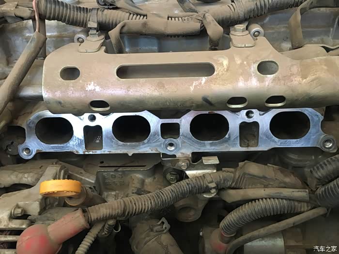

重点清洗下这四个孔,技师说,我的车,这里很干净,没得积碳,算爱惜的不错,油品也算好。

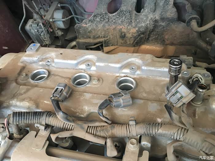

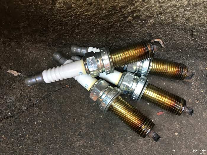

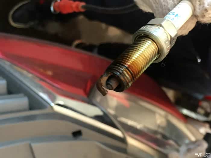

拆下的火花塞,积碳还是蛮多,上面被点火的地方,明显被击了一个洞
拔出博士高压泡,拆火花塞
干净的进气孔
四缸车

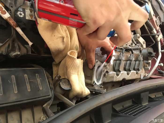

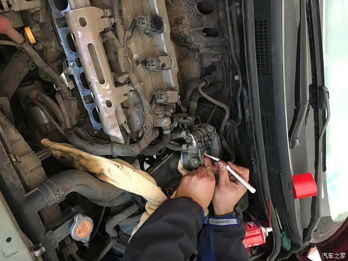

重点清洗节气门,我想说这才是真的清洗节气门,平时都不拆下来,顶多清洗一个面,效果不好
小缝隙用牙刷擦
换下的四个火花塞,单价96呀

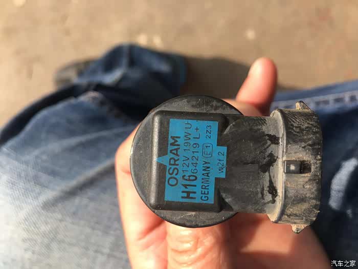

烧坏了一个雾灯,店里没得同型号的,准备自己淘宝购买了额

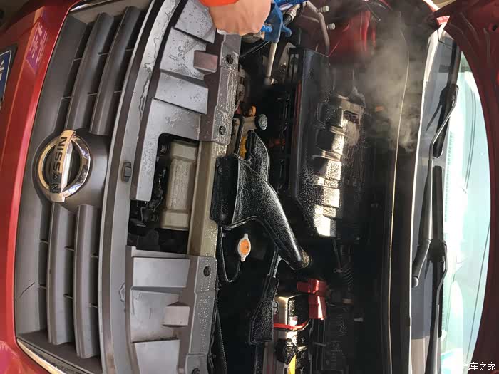

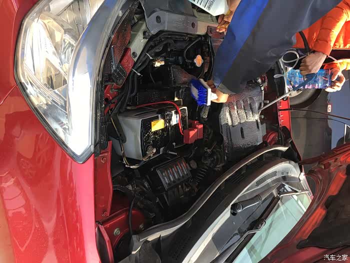

洗洗发动机舱,50
自己一直不敢洗,原来机舱是不怕水的
清洗中
什么都更新了 舒服
清洗后效果图。
