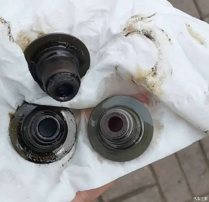

先上主角照片,先上主角图片,左边两个是以前油封,右边是新的。中间的孔是不是比新的大了两圈。老油封顶部孔有老化,用力摩擦都掉渣渣,除了顶部以外任何地方都没老化,也不知道为啥出现这种情况。如果说加的PEA或者其他各种发动机内部清洗剂有腐蚀气门油封,这个又无法解释为啥气门油封其他地方没有任何老化腐蚀痕迹。

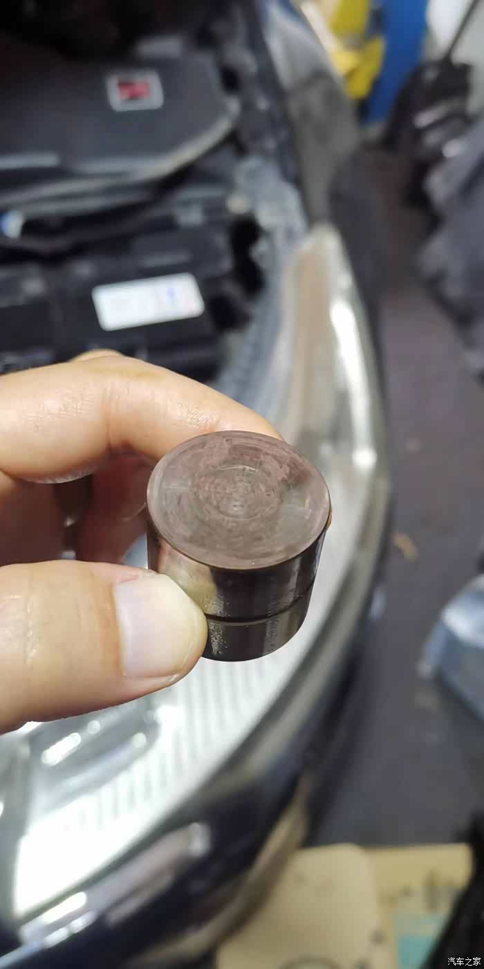

液压顶杯表层轻微磨损,照片灯光角度问题,实际比照片好的多

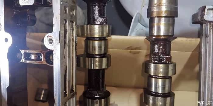

凸轮轴有正常磨损痕迹,手摸无任何感觉,轴部分跟凸轮部分痕迹差不多。

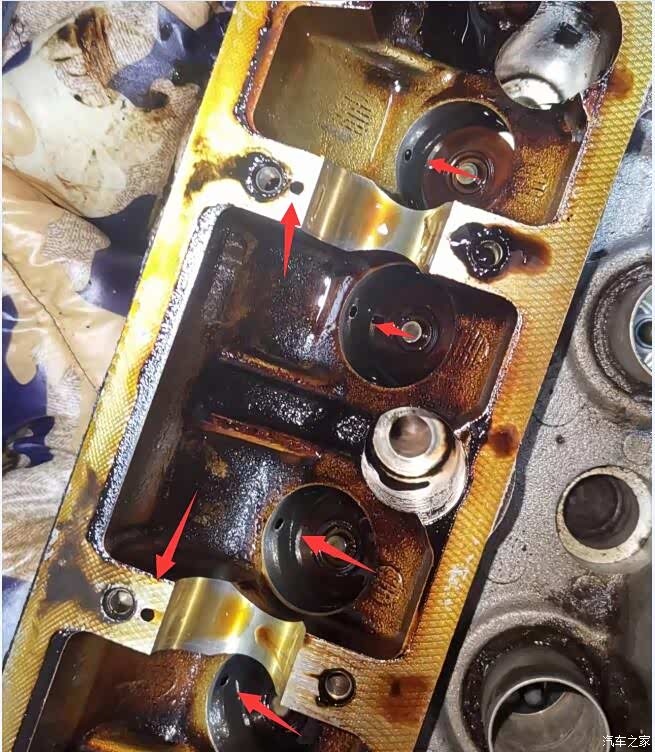

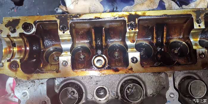

注意看这张图片,红色箭头是油道。顶上的给凸轮轴润滑,下面的给液压顶杯。不过,我这台最上面那个油道有堵塞,对应的液压顶杯也泄压,再一次证明所有的冬天哒哒哒都是油道堵塞导致液压顶杯出问题,凸轮轴和液压顶杯间隙过大,产生的拖拉机声音。

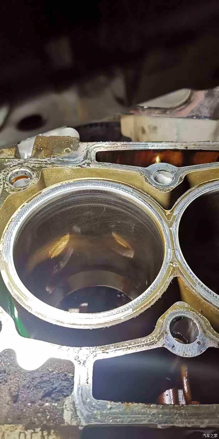

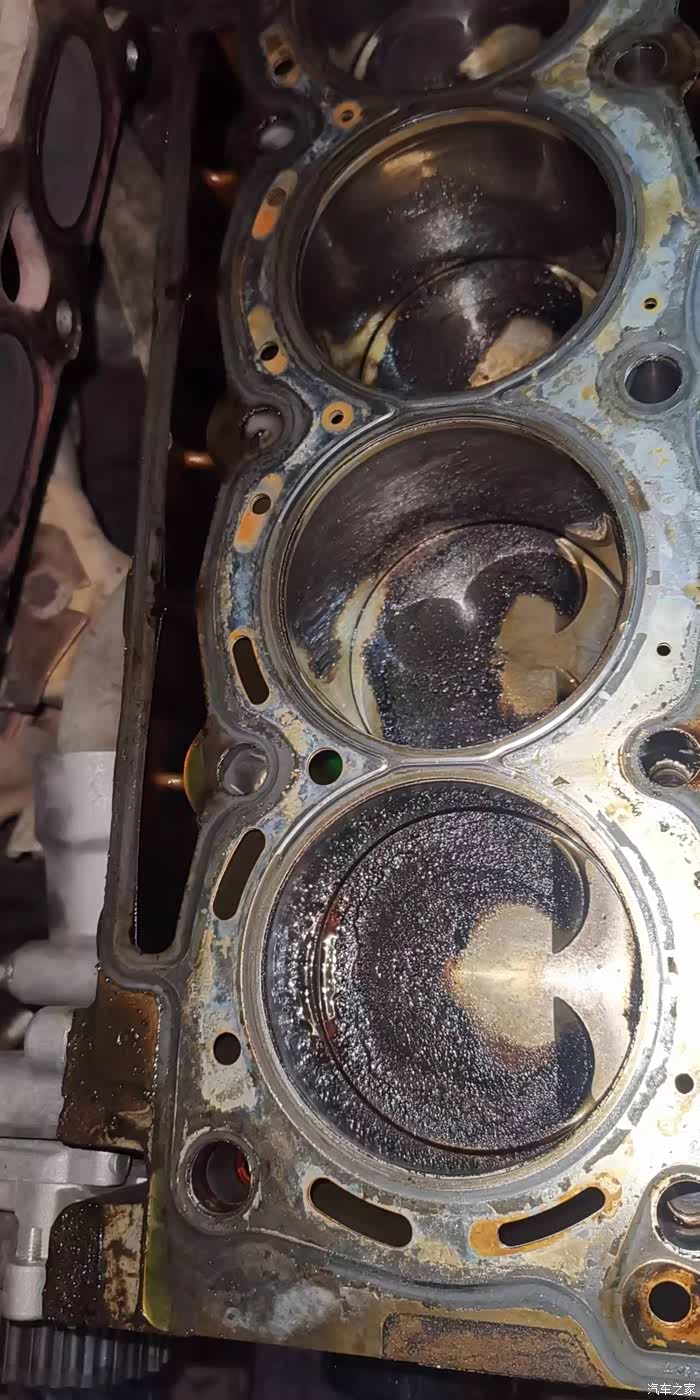

缸壁无拉伤,活塞顶有机碳,烧机油必然产物。近期也一直没用PEA。注意右下角那个孔,是缸盖机油进油孔。

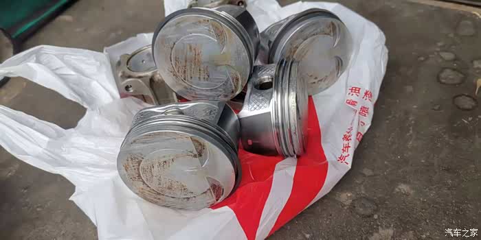

期间,汽修厂老板建议换活塞环。根据我和老板修大众的经验,活塞环挂的可能性的确非常大。但是大家要注意,换活塞环需要取活塞,重新拧活塞连杆以及安装小瓦,也是个技术活。没大修过发动机的店,严禁这么操作。虽然我个人判断活塞环还是正常的,但架不住老板一直说。做好大修的心理准备后,我同意开油底壳换活塞环。说实话,活塞环原厂是哪家的,目前市面上卖的都是安庆的环。如果前两天确定换活塞环,我肯定买活塞,这发动机活塞顶非常便宜,一套活塞还没有原厂美嘉气门室盖贵。

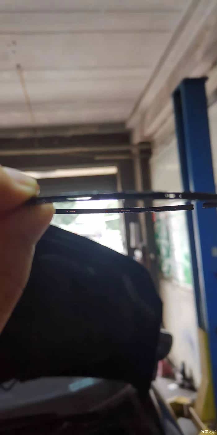

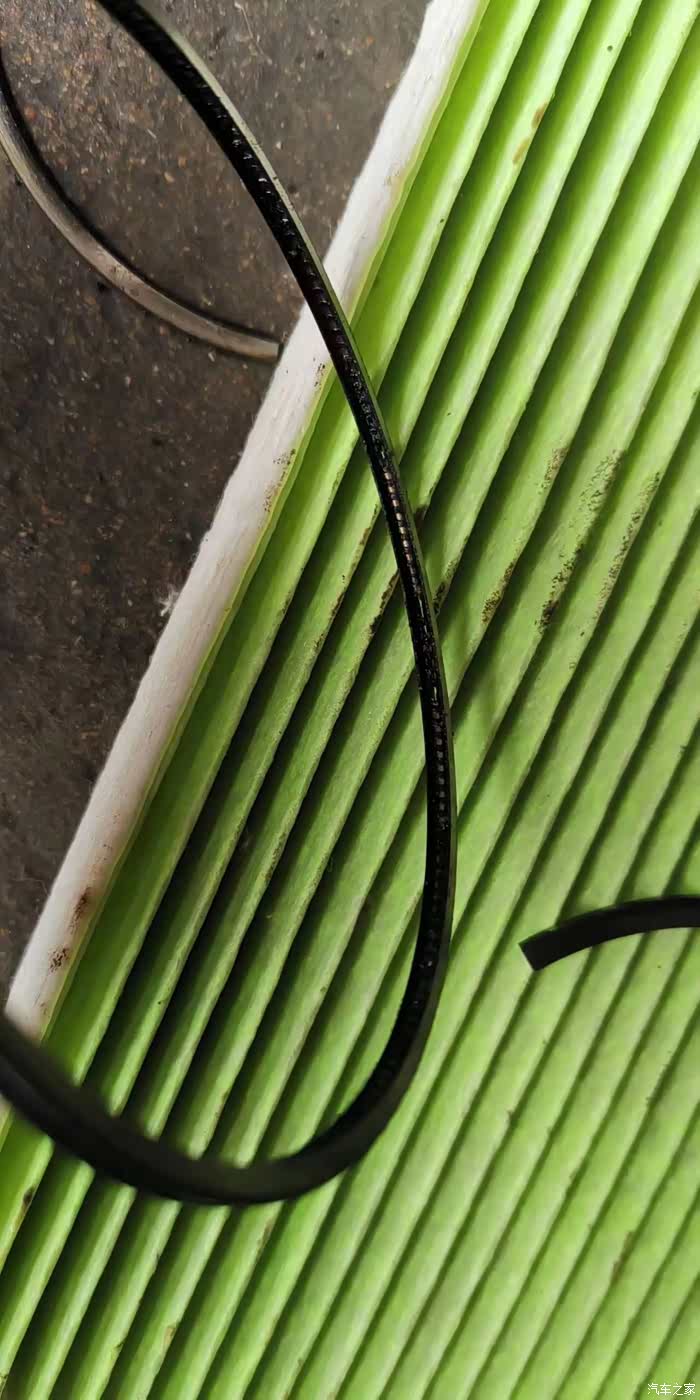

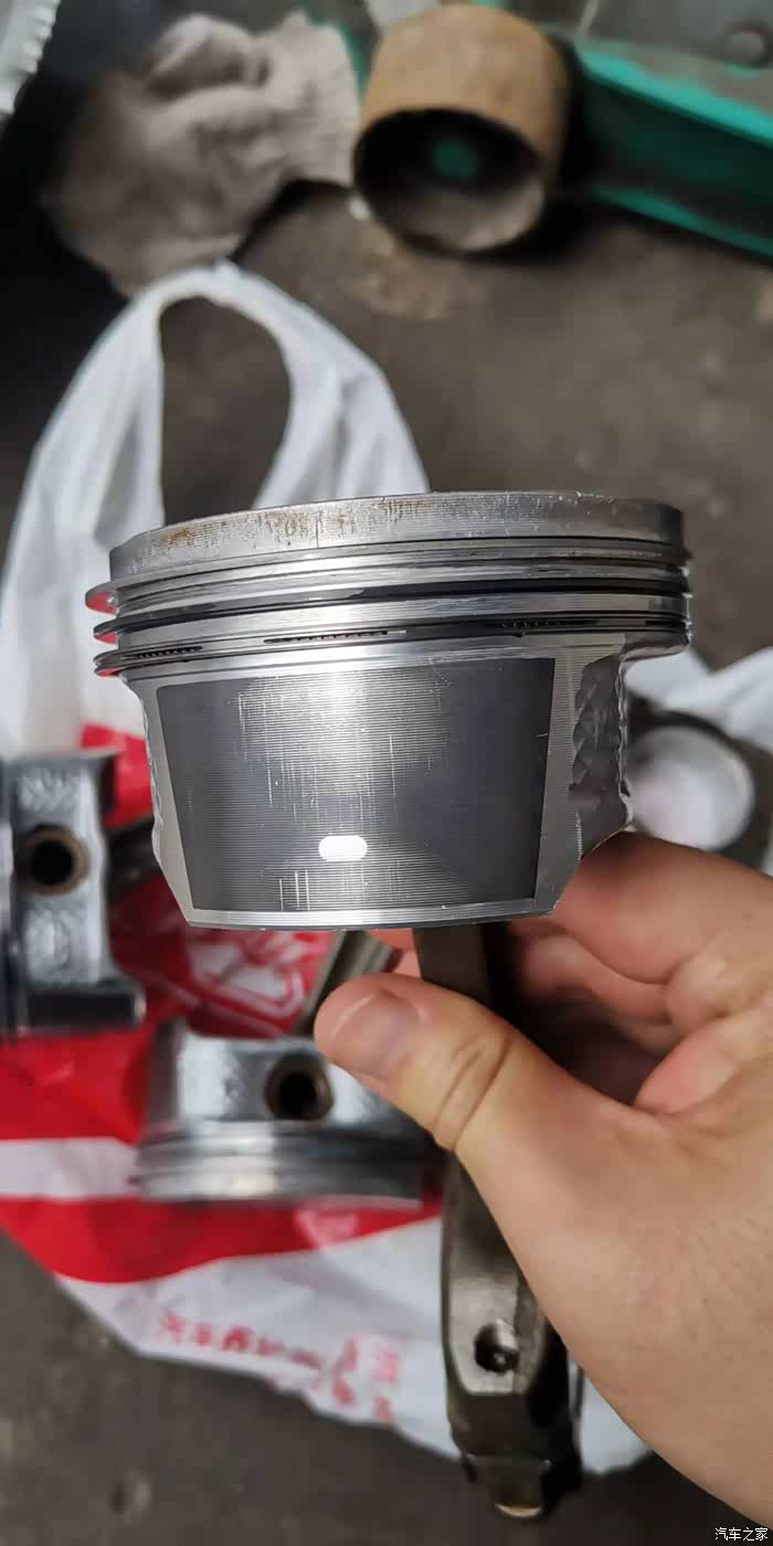

活塞取出来以后,有正常磨损,这个侧面裙边涂层不如大众3个8的好。活塞环可能因为我以前用了特殊免拆松活塞环的东西,没有任何卡住。大家如果要换活塞环,建议直接换活塞,不差这200块钱。第三道油环没有太多积碳,小孔也通透,弹簧只有小部分有积碳。
取出活塞后,侧面涂层有磨损。现场买活塞已经来不及了,只能继续用
4个活塞,顶部被汽修厂老板清洗半天成这样。早知道还是应该换新活塞,或者用大凤泡半小时。
这个气缸壁清楚,无拉伤

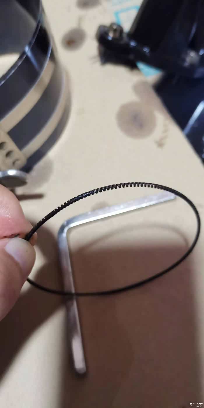

油环去掉内部弹簧,是通透的。
注意看油环,里面还有金属光泽,证明以前用的活塞环释放剂起了一部分作用
油环内部弹簧还行,只有小部分有积碳

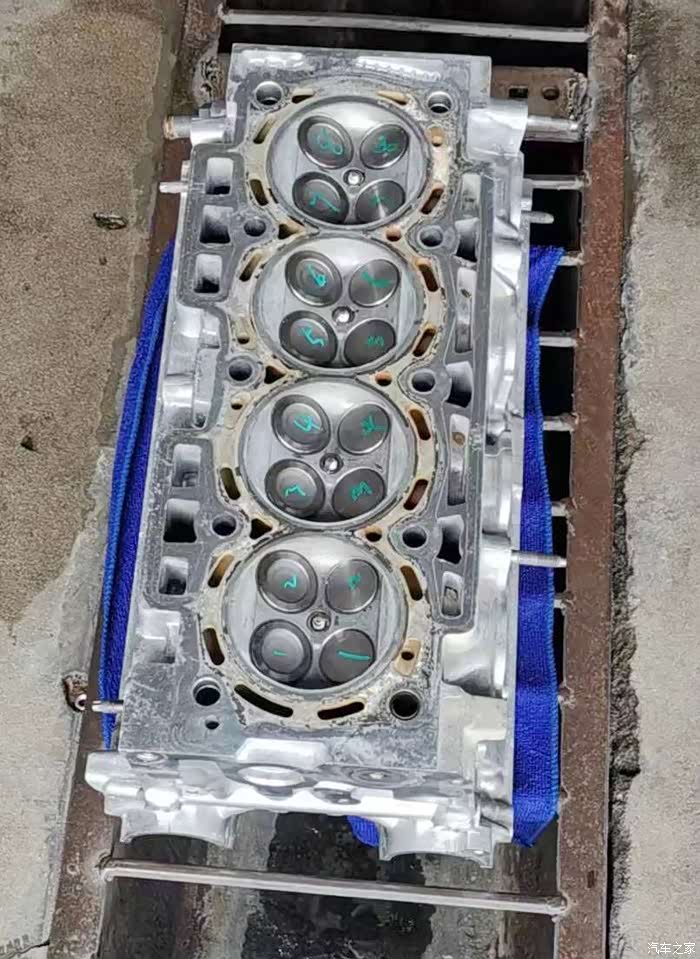

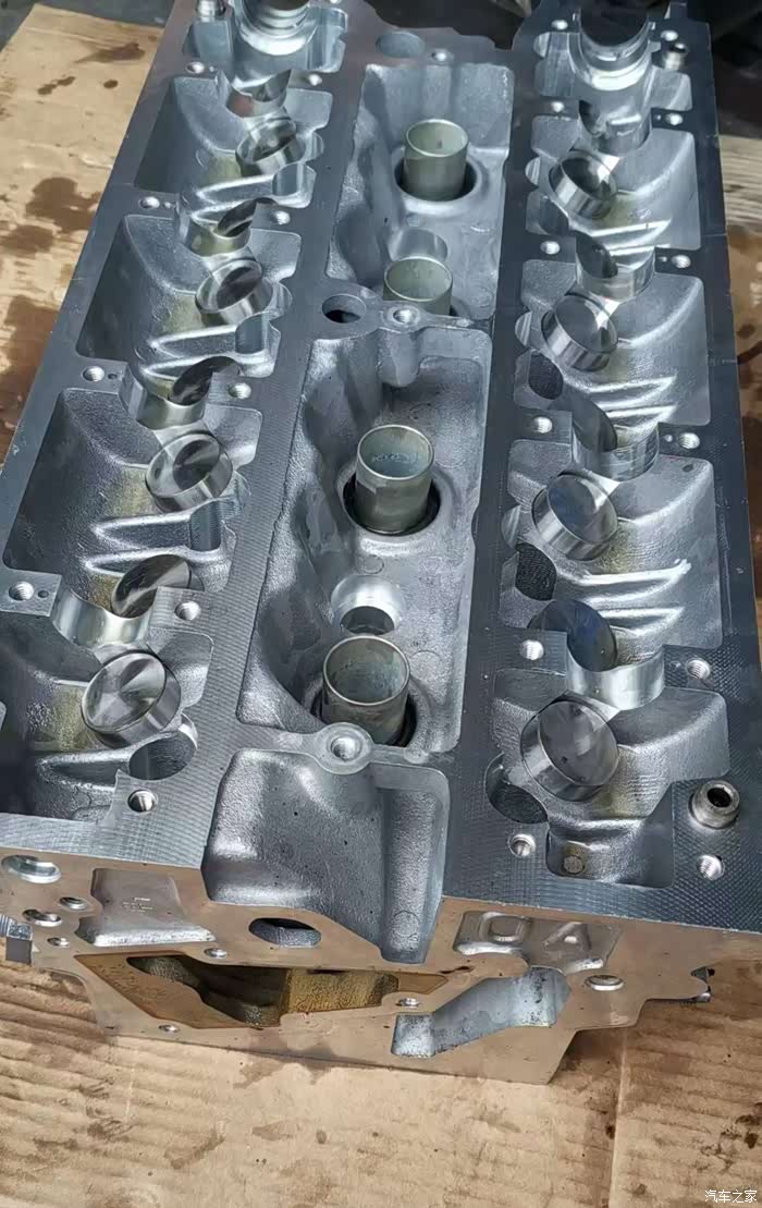

超声波清洗的气缸盖也回来了,闪亮闪亮跟新的一样,清洗的老板顺便也把气门给研磨了。新气门必须研磨,否则密封不严漏气。不过这次发现原厂居然不是马勒三环的,上面标志跟马勒三环的不一样。马勒这个上面就三环的三个圈,原厂的是拼音缩写,不知道是哪家的。我这次没有换导管,汽修厂老板和我检测过,气门导管状态还非常好。不过清洗后的也会有问题,排气的积碳没法清洗干净,还得二次处理。清洗完毕后还得用高压水枪彻底冲洗干净。刚取回来的气缸盖,找好位置垫上毛巾,防止磨损。在每个气门上写好编号,防止白研磨一次。然后取出气门,再次清洗,以及用2千号3M砂纸,再一次打磨一下缸垫那一面,以便重新装车。
正常流程是要求上铣床,走一刀,同时还得检测平整度。这也是为啥我说是野鸡店,因为没有铣床,还环境恶劣
不过我的发动机没有高温,不至于缸盖变形,可以省略。

这是刚洗回来的缸盖,垫上毛巾,防止磨损。在每个气门上写好编号

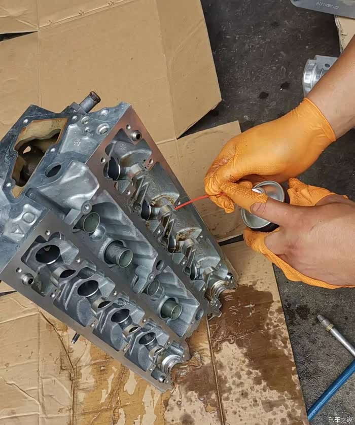

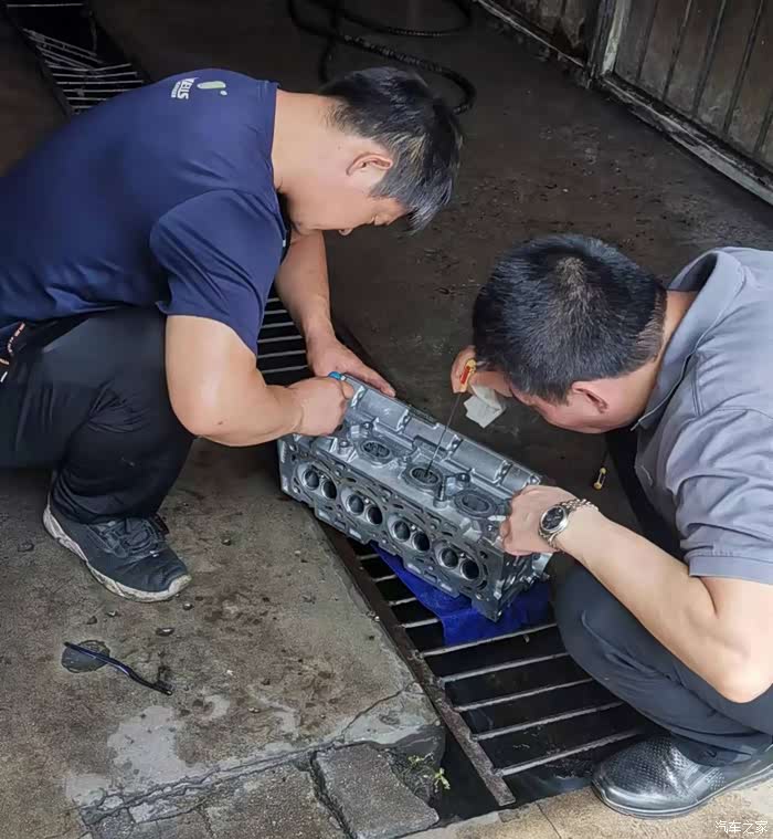

老板和大佬出面一起帮我洗刷机碳

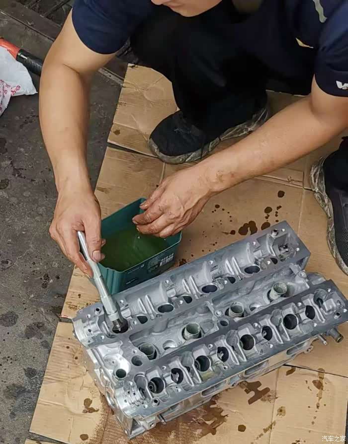

再次疏通油道
这一步发现严重问题,油道里面还是有堵死的,就是一开始发的带箭头的图片。油道特别细小,化清剂喷头这么大。有油泥就堵住,PSA这点设计不合理,所有冬天拖拉机都是他导致的。

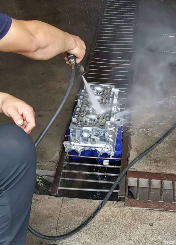

用高压水枪全面清洗

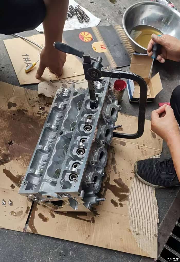

缸盖清洗花了半天时间,主要是洗积碳,清洗沙粒灰尘,然后用压缩空气吹干,在彻底晒干,开始进入装气门油封流程。气门油封需要泡机油里面,然后用专门的工具装上去,没有工具,会导致安装不正,继续磨损。不过抬缸盖就非常简单了,两分钟就装好16个气门。然后用工具,进行压弹簧,装气门锁扣。锁扣片特别小,用带磁性的螺丝刀加点硅脂放回去就行。
专用工具装气门油封
压气门弹簧
