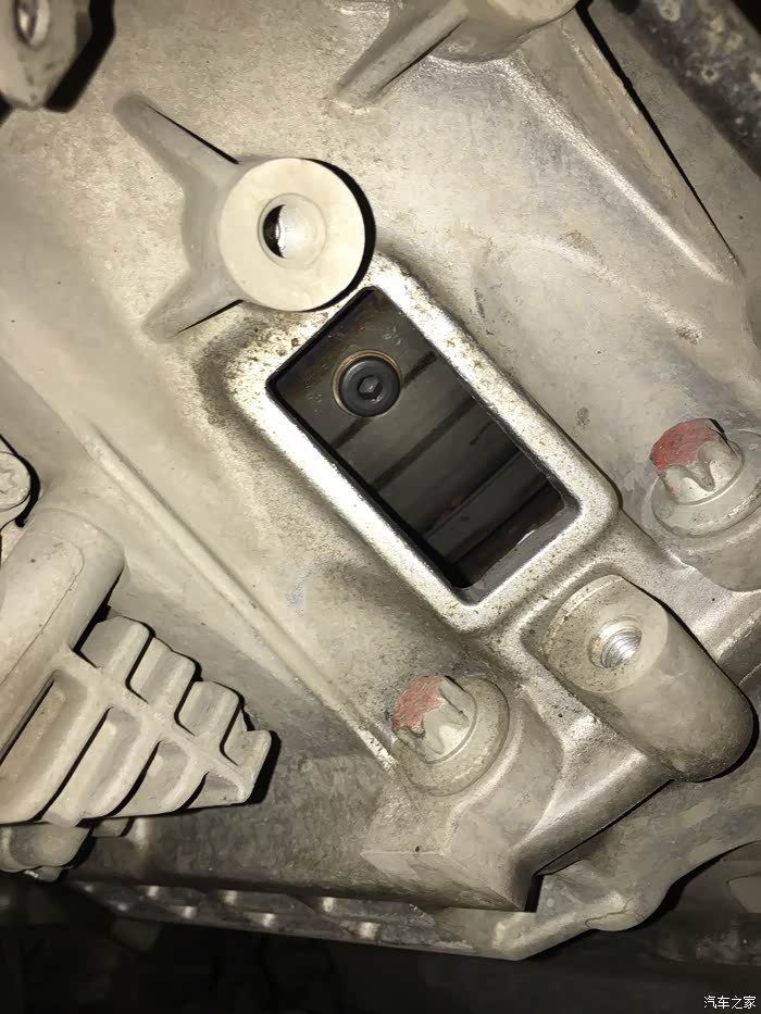

放油,蓝色油 和奔驰一样

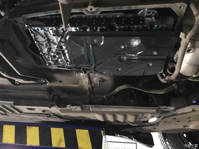

注意,你放油大概只能放两升,接着把放油螺丝孔里面有个绿色管子顶上去,马上四升油就会流出,但是抱歉,我顶不到,所以直接拆油底壳,反正就是要拆的

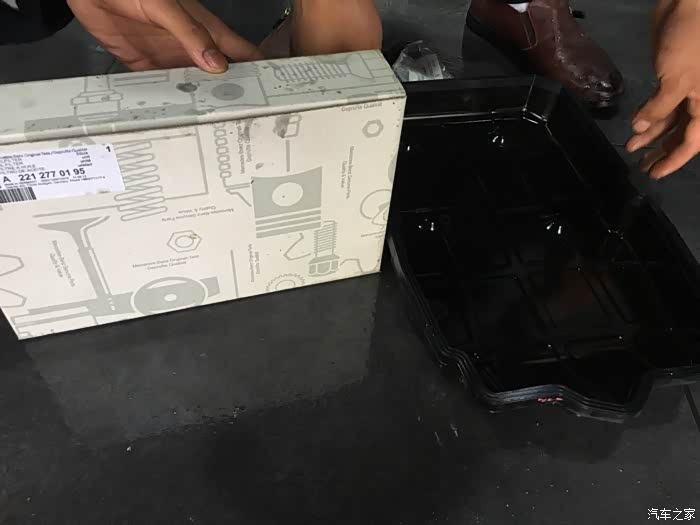

奔驰变速箱油能够完全放净,完全不需要循环机,就是比较麻烦,必须换油底壳垫圈 奔驰配件完美套上去,六棵螺丝一次性的,必须更换奔驰原厂的

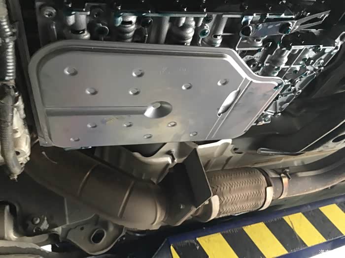

滤芯更换 直接奔驰原装,原厂也是奔驰原装,怎么样是不是听不懂 哈哈 我看还有人质疑变速箱是谁的
放出六升油,怎么能说放干净,变速箱签名有个挡板,就是这个框框,转曲轴,漏出这个洞,放大力鼓的油,大约三升左右,很慢,耐心等待

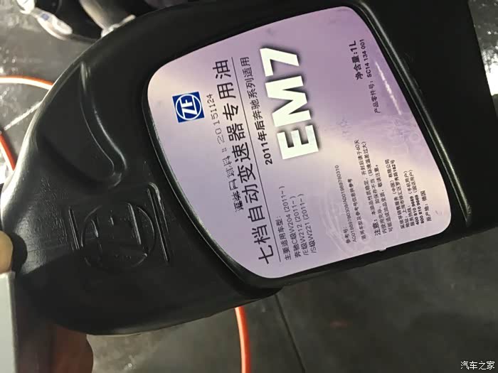

重点来了,这就是我这次换的油,德国zf 也就是宝马变速箱品牌,也是变速箱油大厂,这个变速箱目前为止我只发现三种油可以用,原厂的绿色油,q50放出来就是绿色,淘宝上有卖,奔驰4s货134fe 壳牌代工,再就是我上次换的福斯7134fe有236.15认证,也是q50售后原厂油,蓝色的,第三种是我无意中发现的,因为奔驰这个七速变速箱2010年前是红色油,2011后就是加强版,蓝绿色油,zf有两款奔驰油 红色am7 em7明确说明2011后奔驰7速,官网也有新c glk e级 s级认证,绿色油,没错就是这个 尝尝大厂出品

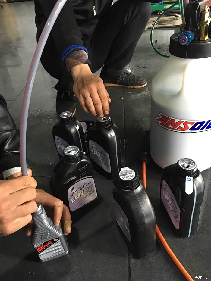

不是都说顿挫强点嘛,来一支路博加通用变速箱摩擦改进剂,完美保护变速箱,减轻震动感 顿挫感 路博加是什么 百度吧,反正不是山寨货

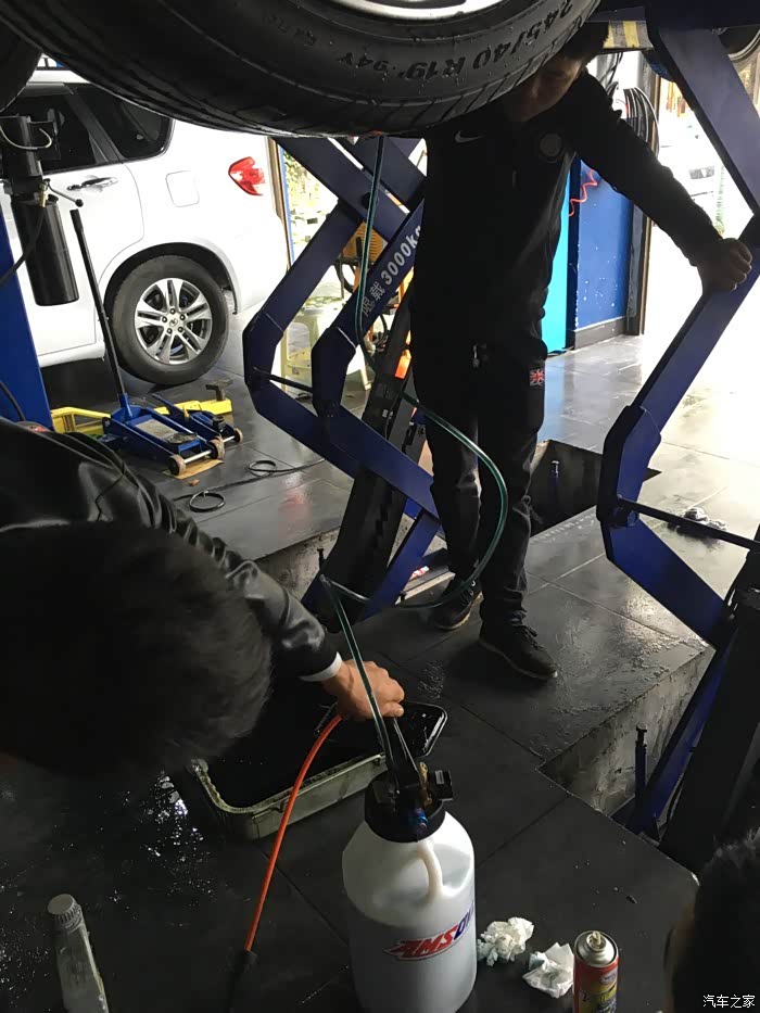

加添加剂总共打进去8.8升左右 注意用加油机从放油口打入
然后 马上发车,各个档位走一下,大概一分钟变速箱温度在45度左右,不熄火,拔掉加油管检查油位置,由于没有尺这是奔驰标准的方法,如果没有滴油,说明加少了,如果流出瀑布状态说明多了,等瀑布状态变成一段一段流说明位置刚好,ok马上堵螺丝OK 手工,另外奔驰的变速箱油最好4万一换 说明书那是针对国外的,奔驰这个变速箱几万块开修 还有大家不要黑这个变速箱,传动效率绝对同级别前列,就是顿挫感强点 宝马顿挫感也有,没有完美的变速箱,另外几百km实验,路博加加zf顿挫感立马减轻不少,换挡都顺畅些,当然这是我自己体验
