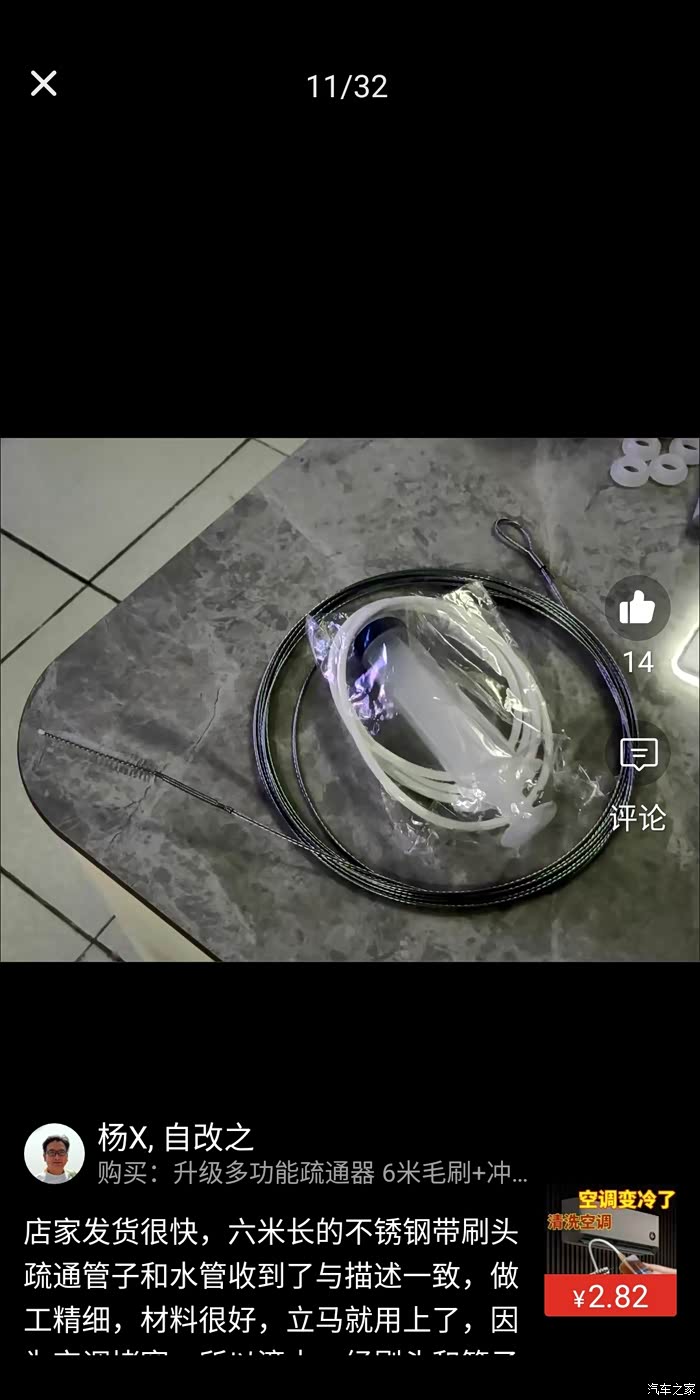

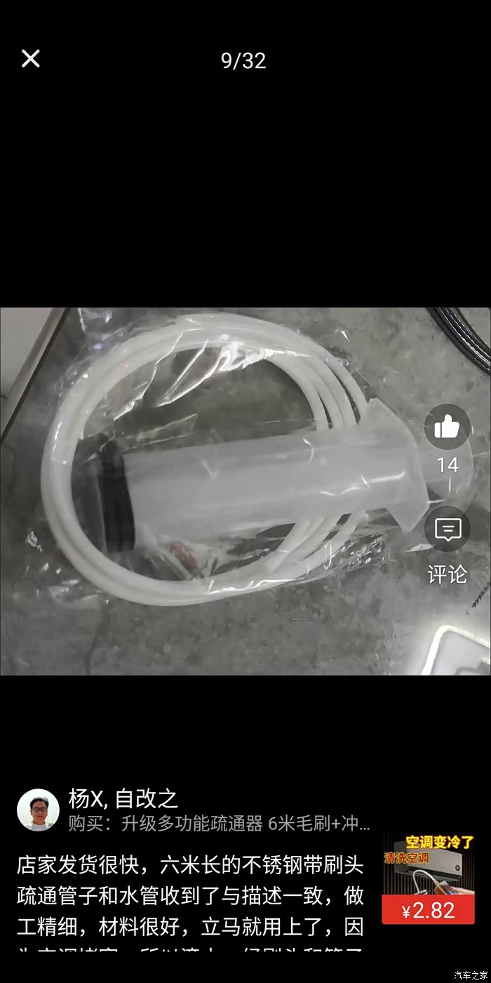

1. 基础工具:注射器(带软管)、细铁丝(或塑料软管)、螺丝刀、抹布。
2. 可选工具:打气枪(或自行车打气筒)、高压气枪(需谨慎使用)。

- 注射器冲洗法(推荐轻度堵塞):
① 用注射器抽干排水槽积水^2^5;
② 注射器连接软管,对准排水口注入清水,反复冲洗直至水流畅通^2^3^5。
- 打气枪/打气筒法(适合顽固堵塞):
① 用抹布包裹气枪喷嘴,对准排水口短促吹气;
② 气压需控制在安全范围(避免管道破裂)^2^3^4。
- 细铁丝疏通法(物理清理):
将细铁丝前端弯成钩状,伸入排水管勾出堵塞物^3^4。
