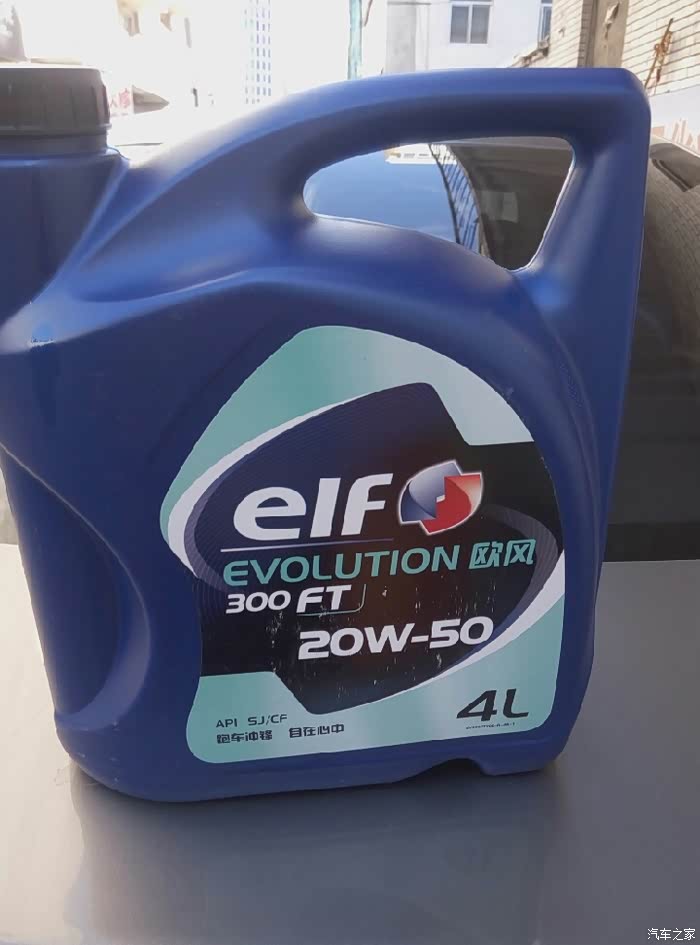

更换了原厂的ngk火花塞,拿出来看了下,都说两万公里的车火花塞不应该是这个程度,因为买的是二手车,三年多的车,买车时公里数22428,买回来跑了1500公里,出现了短暂缺缸现象,十分钟后又恢复正常,借着换机油的机会看了下,师傅感觉车子是调了表不可能两万公里的车子火花塞间隙那么大。换的是本田车的三极火花塞,看着就比原车的火花塞精致,因为当时只顾着看热闹没有照相。阳光这个车换火花塞的时候要比其他车麻烦,要先拆掉发动机进气的整套东西,才可以更换火花塞,用时二十分钟左右吧!四个全部拿出,火花塞间隙可以塞进一块炫迈口香糖了,师傅说也确实应该换掉了,不知道是原厂质量不好还是其他关于驾驶问题导致火花塞老化到这个程度!换机油没有什么可说的,换了埃尔夫20w50的机油,不知道怎么样,和原车的标号机油差很多,由于是第一次买车换机油所以不做评论!说说换了火花塞之后的感觉吧,加油起速比以前快多了,感觉动力好了很多,建议各位坛友如果换火花塞的时候舍得花钱用好的,师傅说我这个是本田车上用的火花塞,可以跑六万公里左右才会更换!发个机油的图吧
这个是换的机油!
还要弱弱的补充下阳光和骊威都可以通用夏利车的机油机滤!
这个是换的机油!还要弱弱的补充下阳光和骊威都可以通用夏利车的机油机滤!
