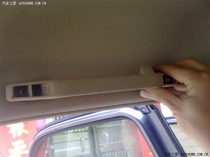

    这里先从后排的两个把手拆掉
下图是把手拆掉的,从这图看到,最下面的压边的胶条要拔出来。

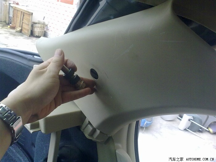

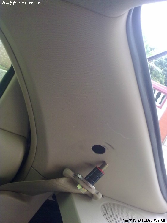

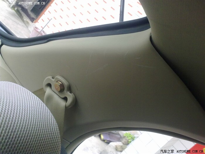

然后就是后排安全带位置的两块胶板,看下图
这里要小心了,这个螺丝是有三个垫圈的,我在拆时不小掉了一个在内边了,所以,在安装时在螺丝旁边放上一个磁铁,这样会吸住垫环。

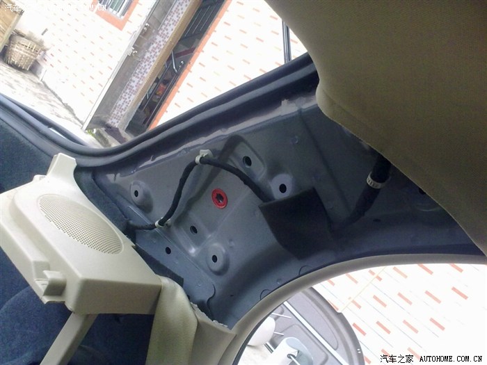

下图是拆开后的样子,这样顶棚就可以拆下来了。
看看下图,另外一边就拆得好好的,不会掉东西了。

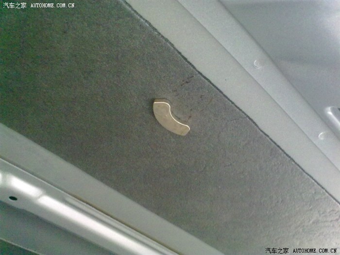

顶棚拆下来后就开始打洞了,这里要用到磁铁了,这可以把铁销吸着不会到处都有。

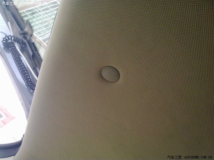

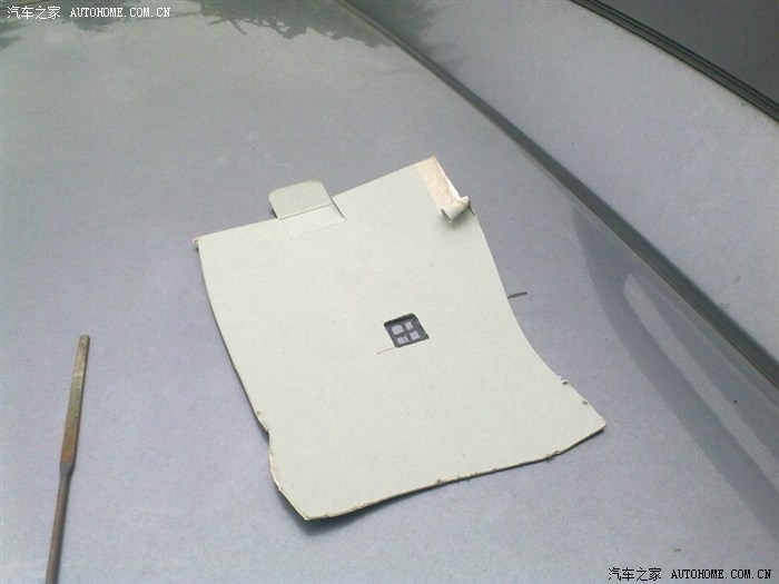

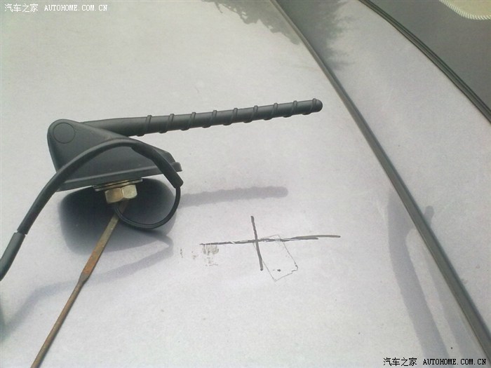

下面准备定位了,我是准备安装在车顶后面,先给洞洞定一个中心点。
天线这里露面了,看到天线下端大大的螺母吧,这个天线应该是样垃圾来的,上边的螺牙是英制的,买回来后我用套牙自己给套成公制的螺牙了,于是就配了这个大大的螺牙了。

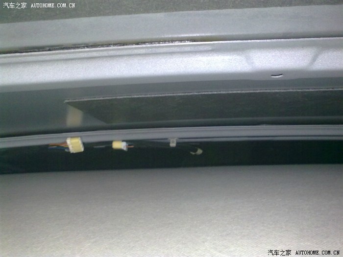

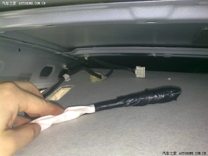

下图这里看出,从后面顶棚看进去,其实我们的早期风云2三箱车是有预留车顶灯的,而且还有天窗接线头啊,配置不少也。要是有意思的话可以自己搞个天窗。

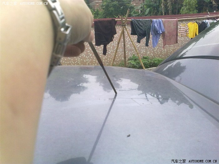

回来说说打洞吧,下面这个图是定好位了,这里要用到手电钻,为防止划花车顶漆面,还是加上一些纸板。

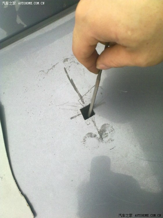

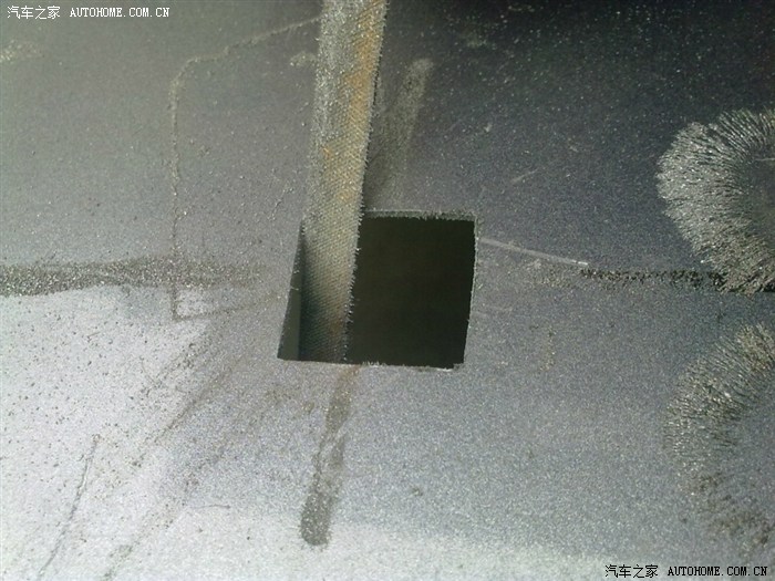

于是钻上孔,然后就是用锉刀来搞宽成方形,于是锉呀,锉呀……,这里要准备好点的锉刀,我是搞断了一把小锉刀了。
搞好的方形口是与天线底座对应得上,要量好来哦。

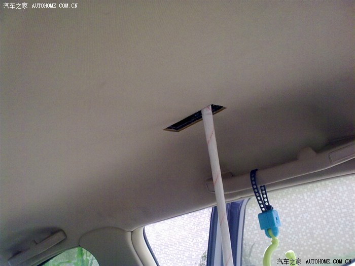

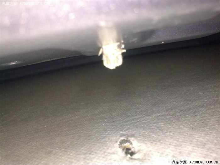

从车里边看,一个洞洞,这里看到车顶的隔热棉还是隔音棉的。
这里就看到之前我使用的磁铁的作用了,吸了不少东西。

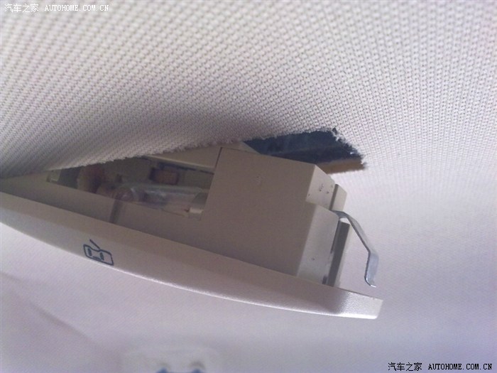

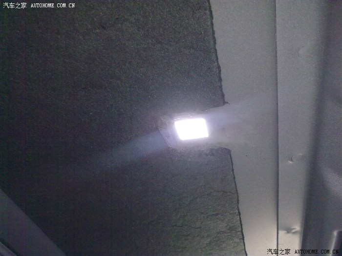

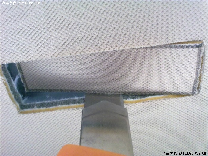

这里顺便把后排车顶灯也取个孔,也是量好尺寸,这里切的时候一定要用好的新刀,而且要一刀下,这样就很好切的了,基本没什么问题的,只是切直来。

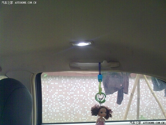

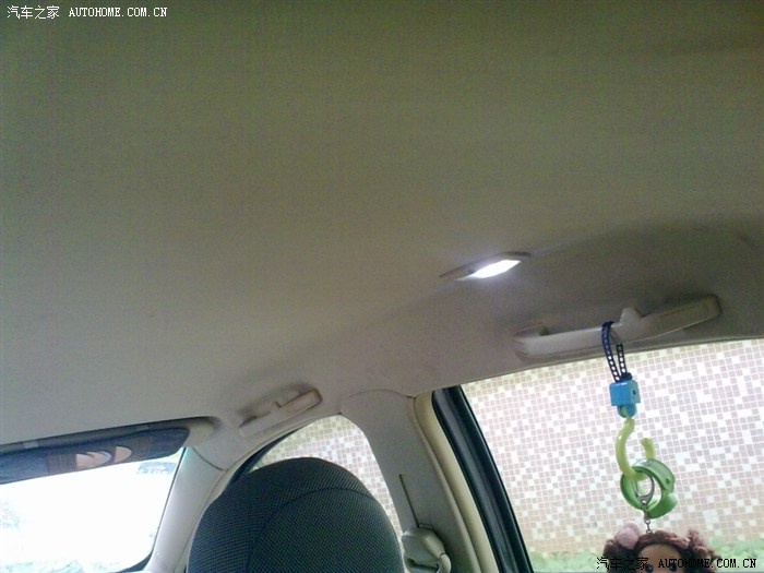

我是安装在后排把手的位置,两个,在安装之前要把顶灯的线接好来。

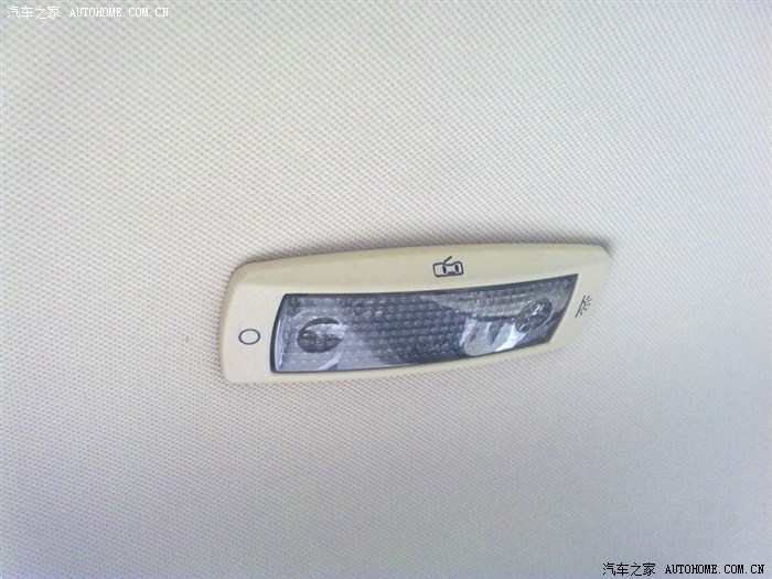

把灯安装进去后其实是很完美的。
漂亮吧,原装的一样。

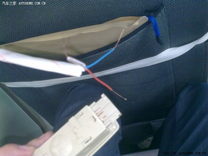

车顶直接利用原来车顶里放好的车顶灯的接头就可以,总共三条线,
这里要对买回来的车顶灯进行破坏改造,使车顶灯露出金属接头,接线时要注意了,用万用表测量好来,三条线中,一条是负极,对车架是没电压的,一条是12V对车架是正好12V的,这条线与负极组合形成开关常亮,最后一条是有5V左右对车架电压,这条线要与12V的线组合形成门控开关,使得开门亮灯,!!!记住哦是与12V形成一组,不是对负极形成一组的,我开始也搞错了,这个用万用表量一量,然后开门时再量一量就知道了。

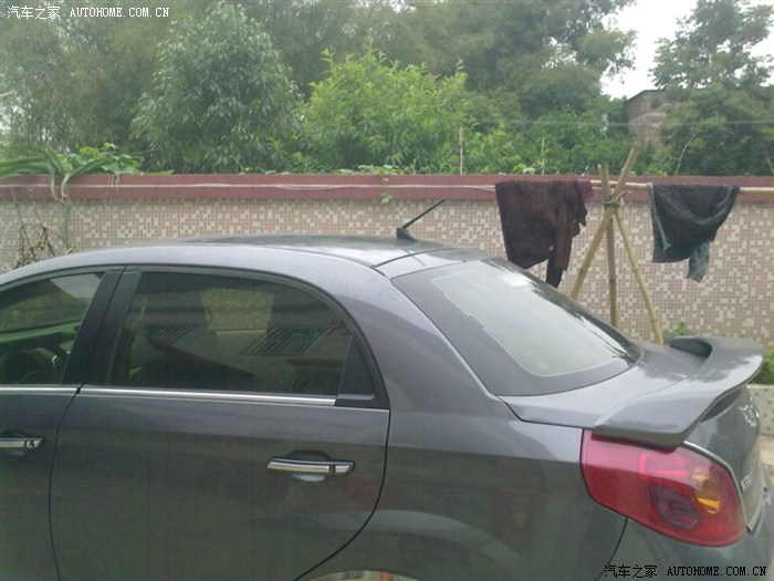

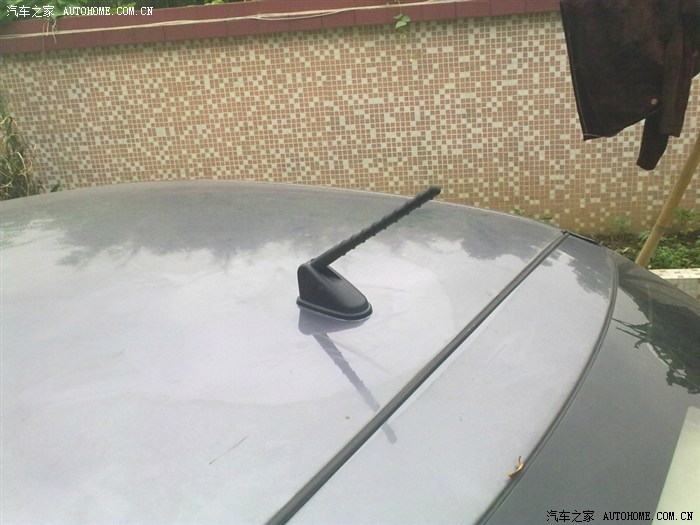

安装好后天线的样子看上去车车屁股有唧唧了,呵呵。我是男孩子也。

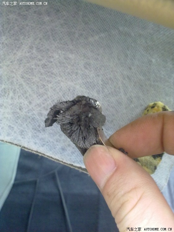

为了防水我特意在天线与车体之间涂了防水胶,这是必要的。

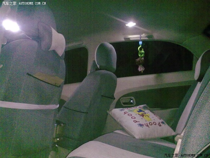

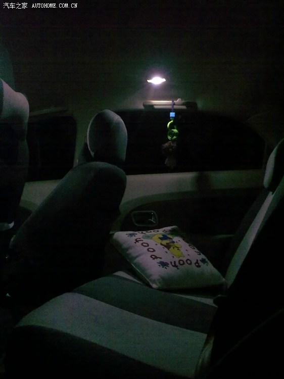

车后排车顶灯也安装好了,我使用的灯珠是LED的,这样并不会增加大多的电源负载,而且也很亮。

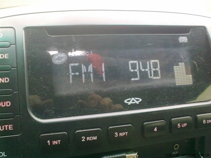

安装天线效果与之前是一个天一个地啊,绝对是明显的,以前收两个台都勉强,现在能收六台了,而且绝对没问题的。
后排灯的效果也是棒棒的,高档车才有滴。
