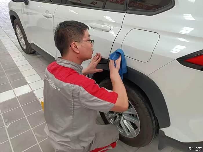

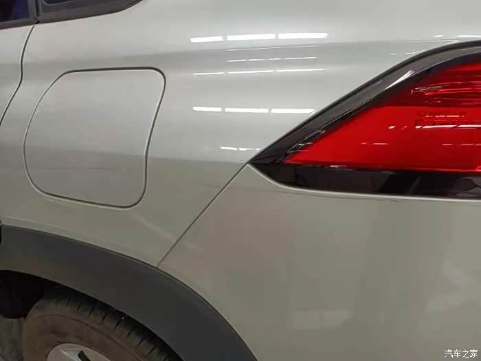

虽然看着车左后边蹭到的地方钢板没有变形,但是毕竟是新车,所以心里还是很不舒服的,办完事就赶紧把车开到建设路东头一汽丰田售后处理一下
不过等处理的时候才发现没有那么严重,售后的师傅用抹布沾了美容车蜡,擦了一会原先蹭到的几个痕迹就没有了,我又仔细看了一下,一点都看不出来原来蹭的痕迹

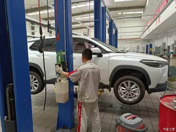

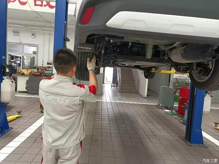

不大一会儿,有个师傅就用举升机把车升了起来,补胎加上动平衡,总共是25块钱费用,25块钱的价格感觉还能接受

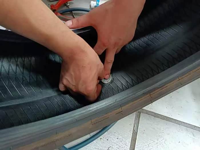

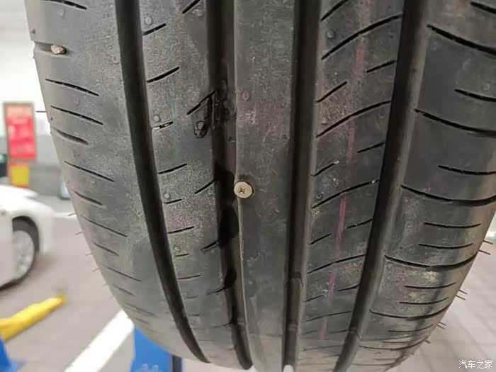

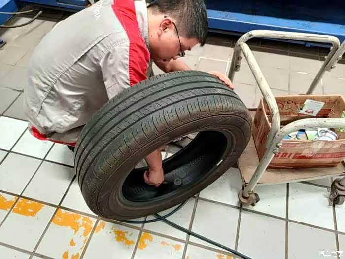

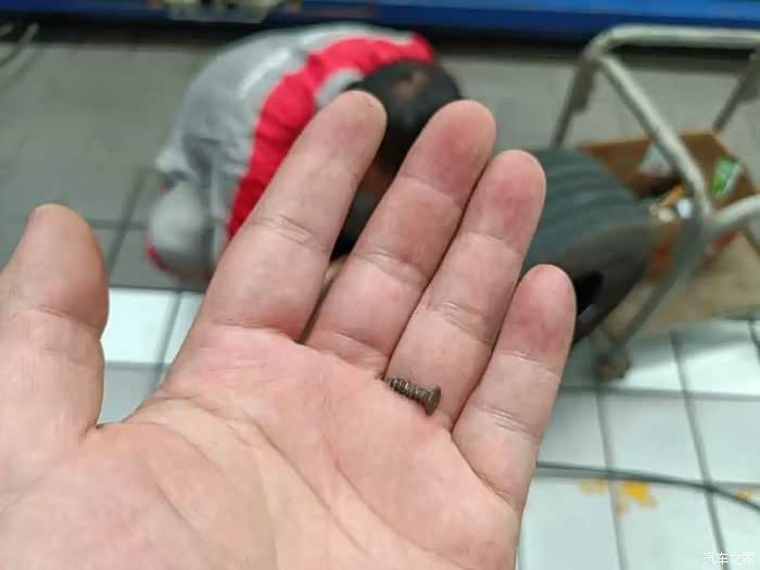

这个师傅转动轮胎,终于找到了轮胎扎钉的具体位置,还好虽然这个钉子是直着扎进去,但不是那种很粗大的长钉子
看这个钉子头部磨损的样子,钉子扎在轮胎上应该是有些时间了,后来喷了一点水上去,很轻微的冒泡

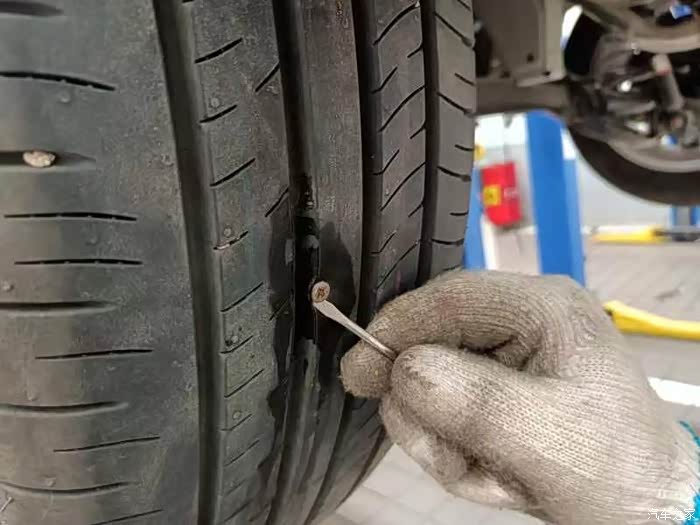

师傅后来用螺丝刀翘了翘,决定先让钉子留在上面,一会儿补胎的时候好找到损伤的位置

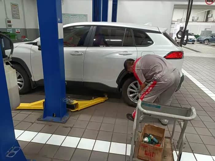

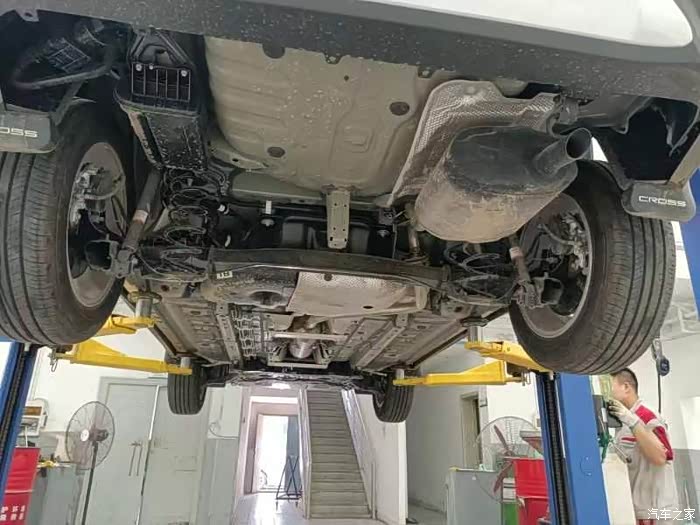

不是用举升机把车完全升起来,自己是很难看到整个车的底盘的

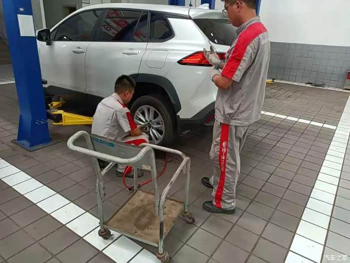

车从举升机上落下来之后,另外一个师傅推过来一个小车,刚才检查轮胎的师傅开始用工具拆轮胎

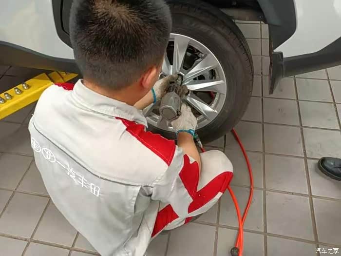

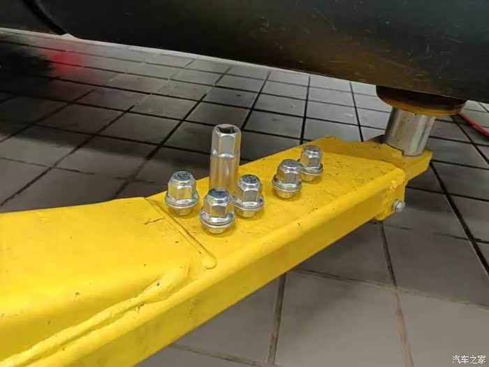

用风炮拆轮胎螺丝确实很快,突突几下螺丝就被打了下来
卡罗拉锐放这个车的了铝合金轮圈总共有五个螺丝固定

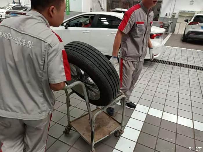

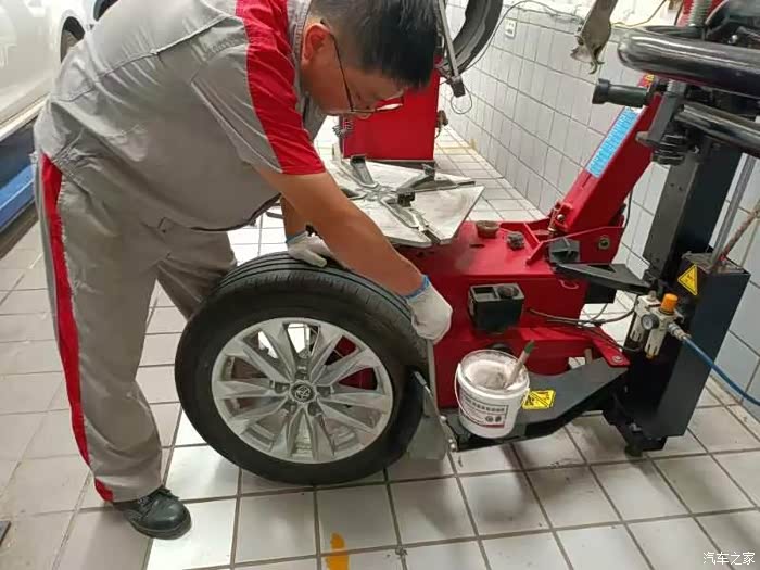

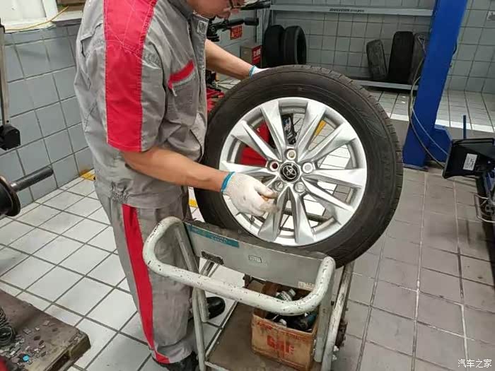

这时候拆掉的轮胎放在小推车上,推过去准备拆掉补胎
一开始第一个工作是把气门芯先拆了下来,把轮胎里面的气完全放掉

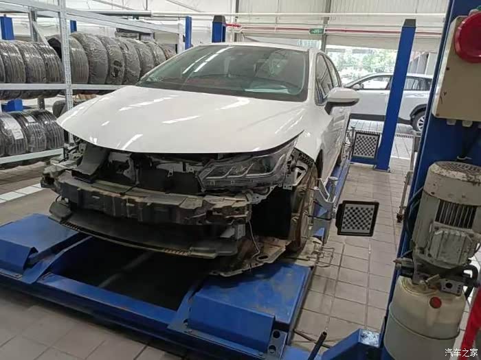

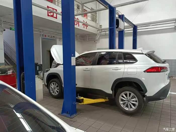

挨着扒胎机有一个举升机,上面有一个事故车,每个车轮上卡了一个东西,问了一下补胎的师傅才知道是做四轮定位

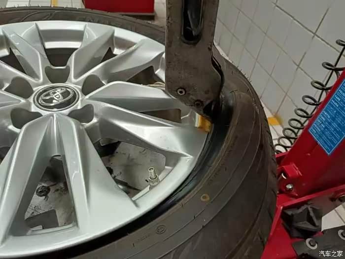

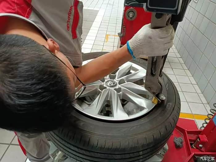

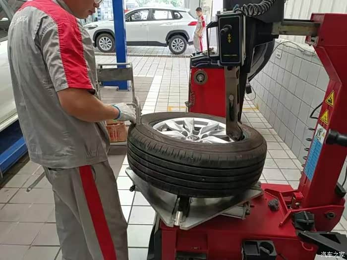

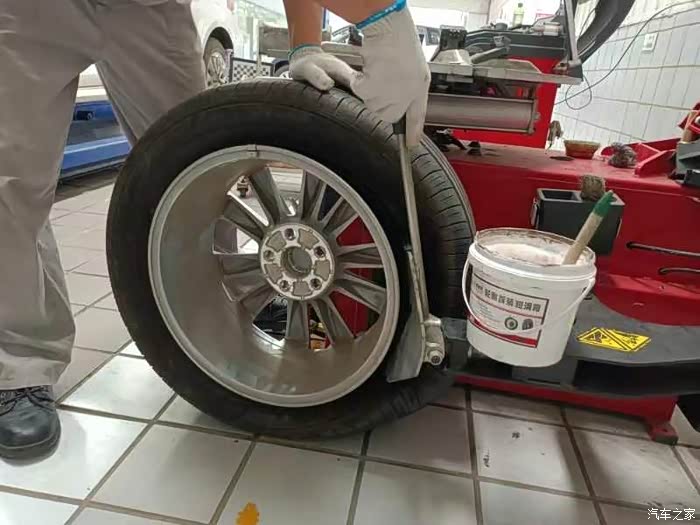

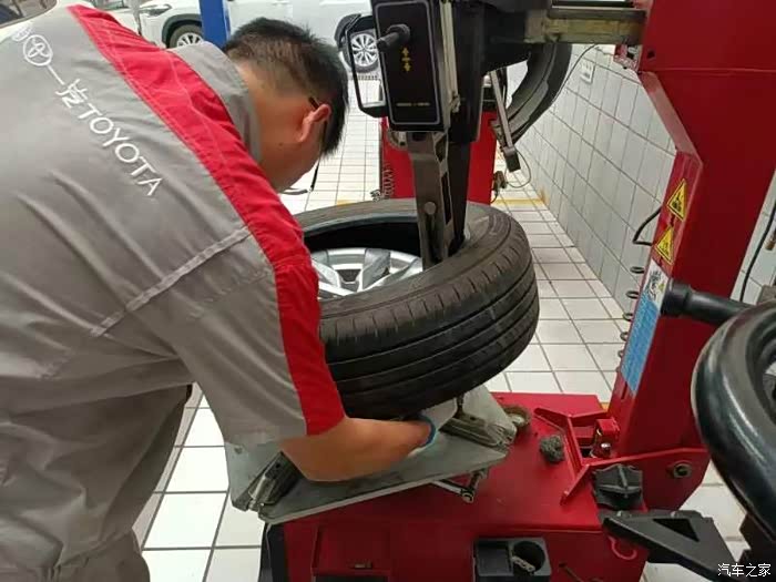

这时候开始用扒胎机把轮胎和轮圈正面压一下,让它们分离开
接着把轮圈背面反过来,又用扒胎机压了一下,让轮胎跟铝合金轮圈分离

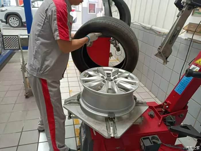

其实我也担心扒胎的时候会擦花铝合金轮圈,本来是想提醒一下师傅要小心一些,后来看给我补胎,这个师傅干活很熟练,并且又用一个专用工具卡在轮圈边上,所以我就没再说什么
售后车间这个扒胎机还是比较新的,感觉也像是半自动化那种,有个钩子伸进去之后按一下开关,原本伸进去的钩子就把轮胎挑了上来
随着师傅熟练的操控把扒胎机,正面一侧的轮胎被拆了下来
随后师傅有用钩子钩住轮胎背面一侧
感觉也就是几分钟时间吧!轮胎跟铝合金轮圈就彻底分离了,并且一点都没有伤到轮圈

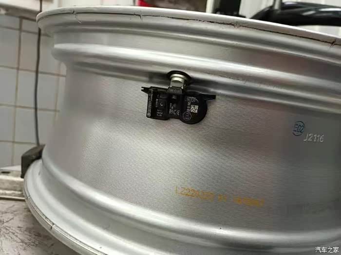

师傅说不管在哪换轮胎或者补胎,这个跟气门芯儿一体的胎压传感器都要小心,万一扒胎的时候搞破了,组合仪表上的胎压灯就会报警

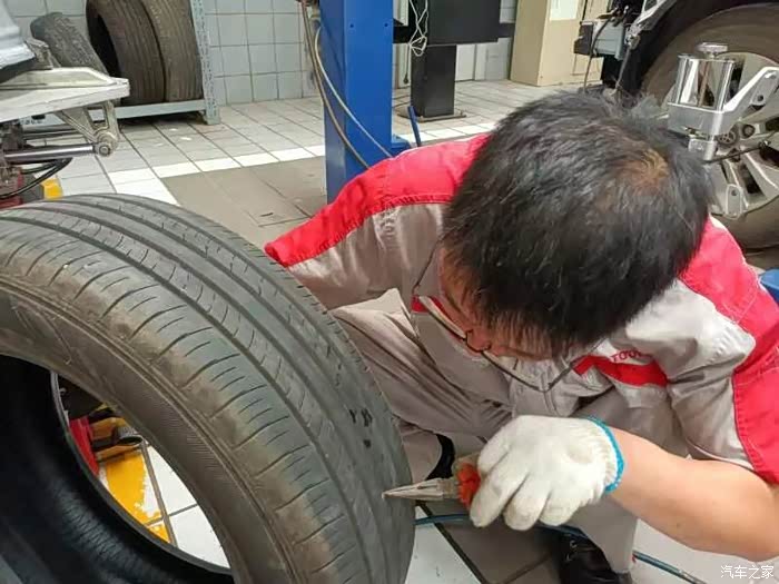

找到扎钉子的位置,用尖嘴钳把钉子拔了出来
还好这个钉子只是轻微扎破轮胎,不是那种又大又粗的长钉,并且扎到的是轮胎最厚的地方

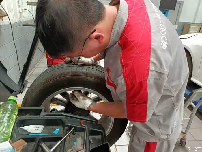

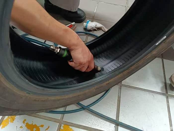

开始用磨头打磨轮胎内侧
涂上去专门补胎的胶水
然后又按了一个补胎的补丁上去
还要用一个带轮子的工具,不停的碾压,让补丁跟轮胎压紧

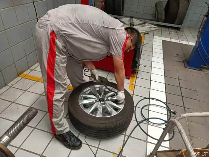

等到装轮胎的时候,感觉比拆轮胎的时候要容易的多,不大一会儿就把轮胎装好了,充气的时候砰的一声把我吓了一跳

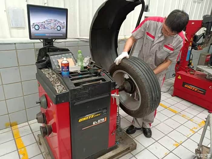

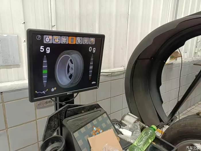

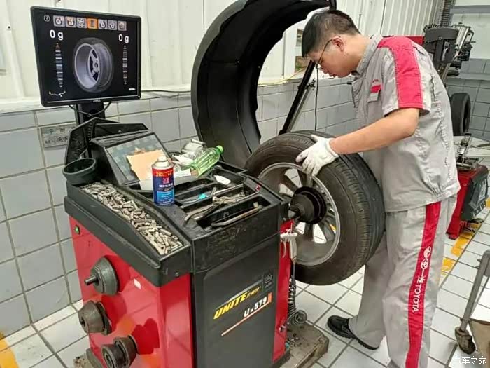

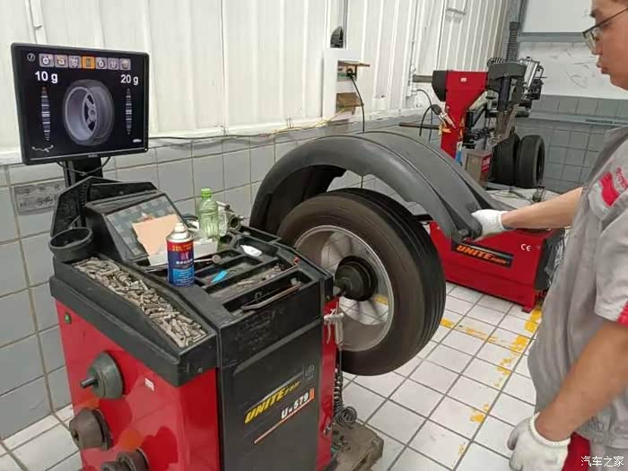

固定完之后调试好,机器带着轮圈跑了一会儿,上面显示左边是10g右边是20g
后来又把轮胎上的铅块调了一下位置
这次又转了一下,显示左边是5g右边是0
又重新贴了铅块到轮圈上,这一圈下来终于都是零对零了

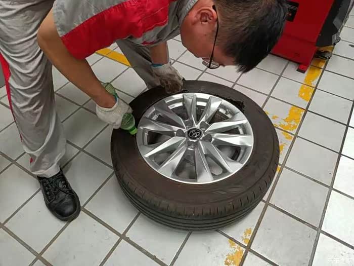

售后的师傅还是很专业负责任的,我之前的车也补过轮胎,但是没有像这么认真,还用水把可能漏气的地方都检查一遍
