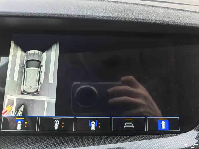

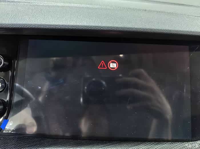

2024年12月10日时出现前摄像头黑屏,第二次开车时又好了,后来隔段时间又出现几次,时好时坏,去4s保养时好的,所以就没提起。直到2025年5月20日晚倒车时出现黑屏,并出来两个警示标志,没法正常使用。21日下午去4S店做保养并说明360影像黑屏问题,4s做相应检查,当时也是一会儿正常一会儿再启动又黑屏,检查2个多小时,也对相应车机软件进行升级,但还是时有时黑屏,最后是以前摄黑屏其他正常,初步诊断为前摄像头和同轴连接线问题。因为时间关系先开车回家,建议更换。当晚上9点左右开车一切正常,9点半回家时又黑屏,22日上午上班时开车又一切正常,下午下班回家又黑屏,晚上9点左右又黑屏。这一周每天都是时好时坏,26日接4S通知去门店检测上报厂家,希望能给我一个合理的处理办法,给我免费更换相关设备为盼。不知大家是否也遇到和我一样的问题?如果有请留言如何处理的,谢谢!!
