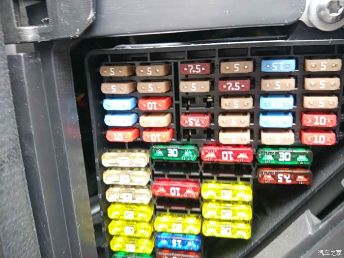

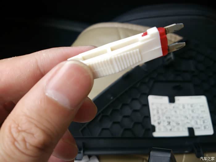

一、为安全起见,先拔掉顶灯的保险丝。打开左前方保险盒子的盖子,背面有保险丝布置图,找到顶灯的图标,在第三排第三个。用盖子背面的塑料夹子夹住保险丝,轻松取下。(我开始没注意到有夹子,徒手拔的。)
保险丝布置图
拔下保险丝
拔掉保险丝

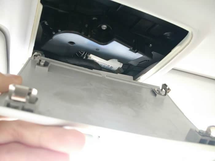

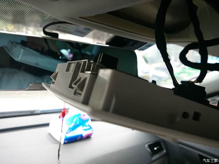

二、从靠天窗方向往下掰开顶灯盖板,这边有两个金属卡子,用力掰下后往后一拉,前面另外两个金属卡子可以直接掉下来。
取顶灯盖板
三、用力掰下顶灯,这里有4个塑料卡子,卡的比较紧,用大点力,不会坏。
取下顶灯
顶灯内部

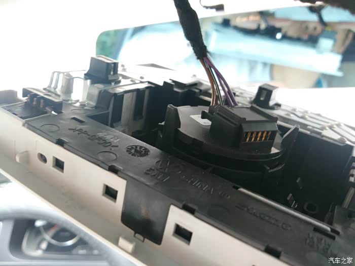

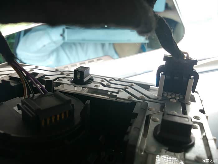

四、顶灯里面有两组线,一组四根线是天窗的,接在一个可旋转的接板上,不用管它。
天窗线束

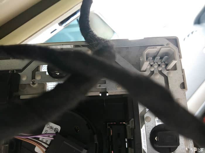

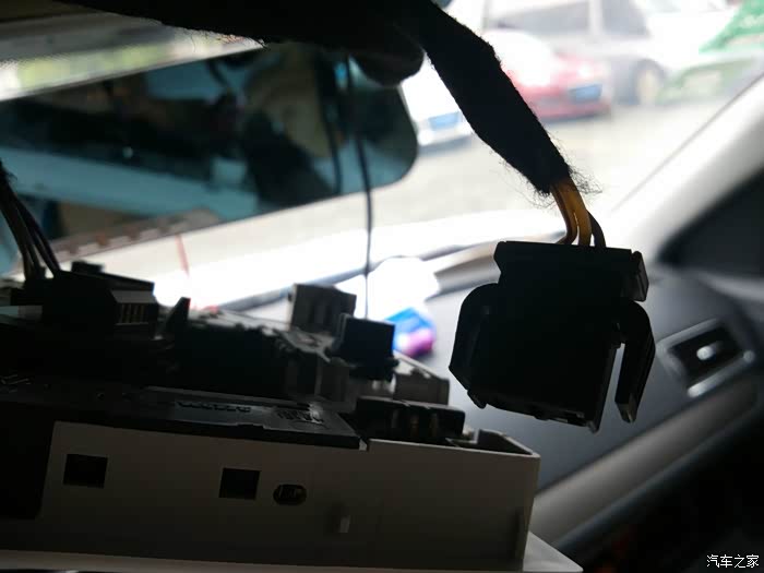

另一组三根线是顶灯的,中间一根黄色的是正极,旁边靠边的一根棕色的是负极,另一根黄棕色的用不着,不用管它。将插头拔下。插头两侧有小卡子,注意观察一下,轻轻一掰就能取下。
顶灯线束
拔下顶灯线束插头
取下插头后,能看到3根小金属柱子。
取下插头后

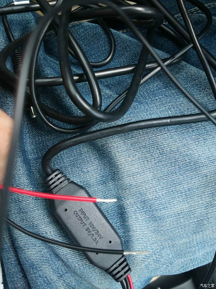

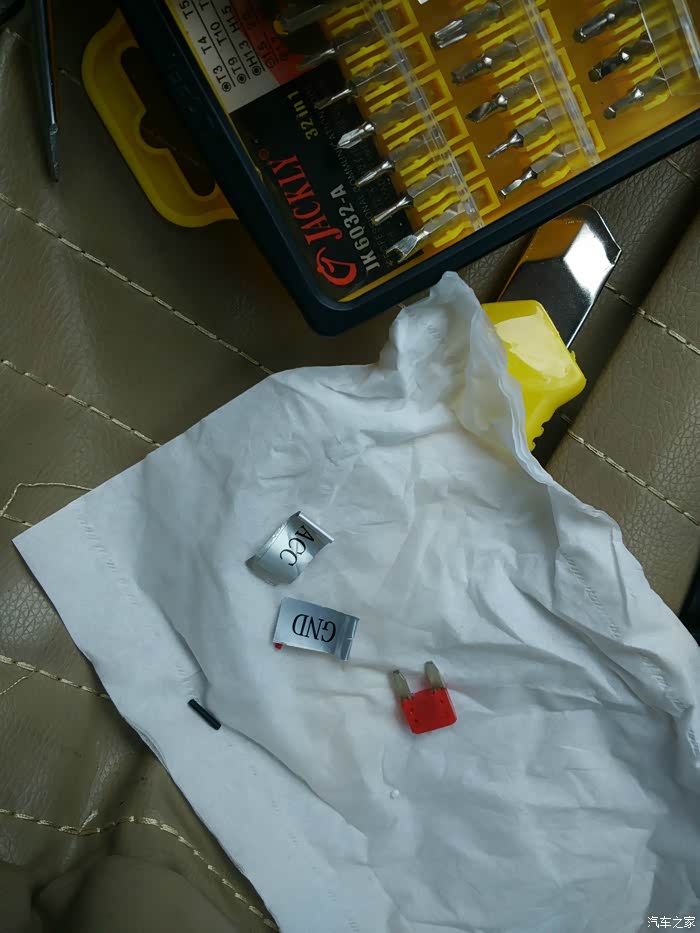

五、我的记录仪自带一根12V转5V的线,可以直接用。两根电源线,红色的是正极,上面标了ACC,黑色的是负极,上面标了GND(图中已经被我扯下来了)。
记录仪自带的转换线
正极负极标记,已经被我扯下来了

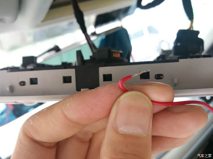

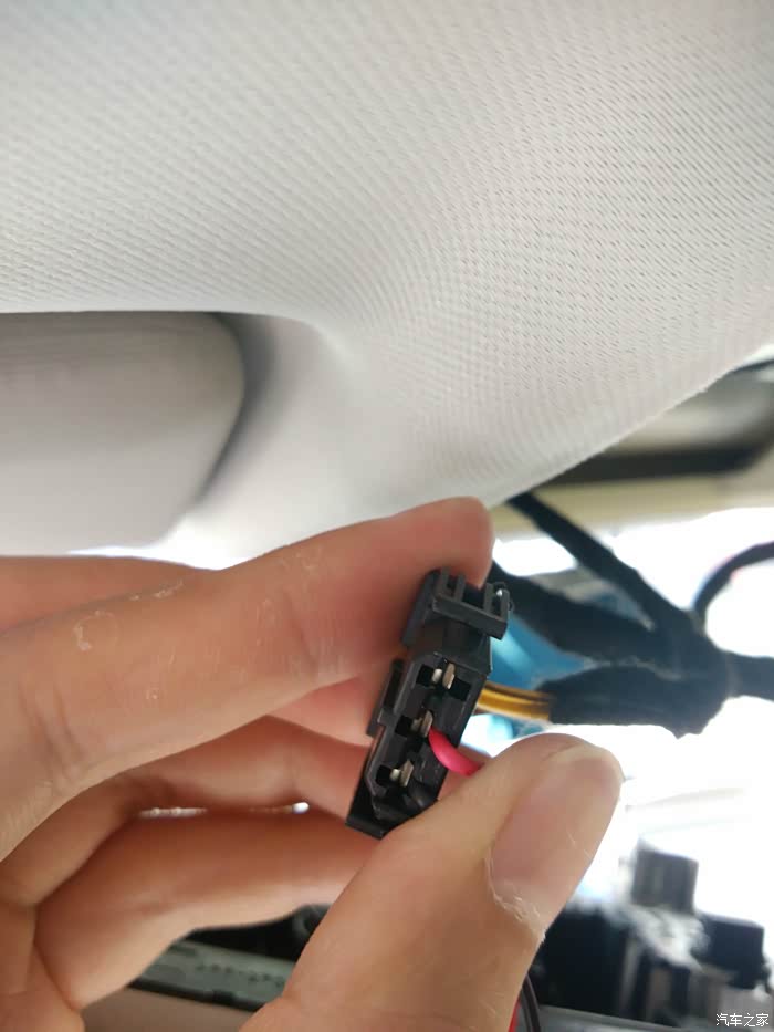

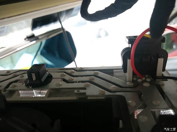

六、将电源线弯成图中勾状,红色的塞进插头的中间的缝里,对应黄色线;黑色的塞进插头边上的缝里,对应棕色线。然后将插头插回去。用手轻轻拉了下,很紧,没有任何松动。
电源线
将电源线塞进插头对应的缝里
插头插回去

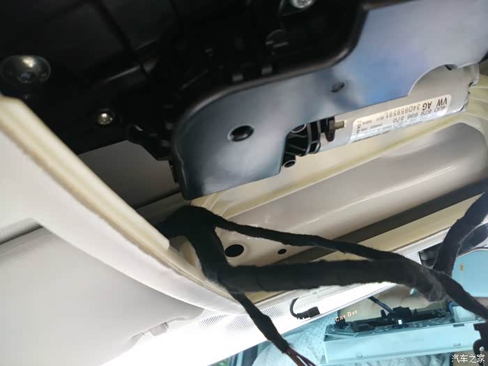

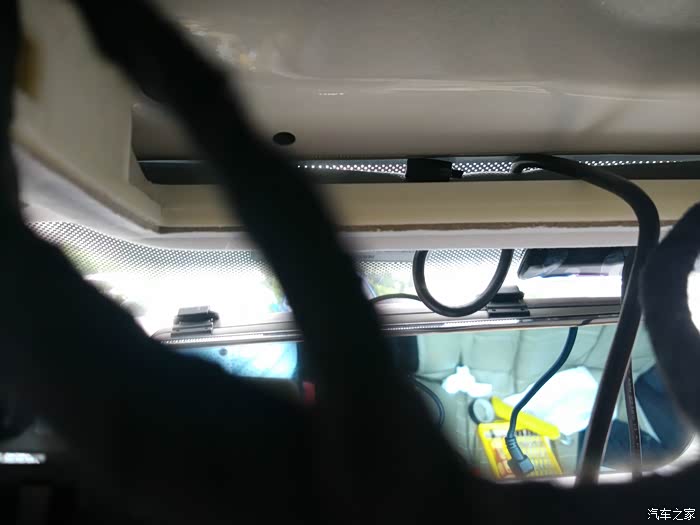

七、将电源线的插头从顶灯顶部与车前玻璃中间的间隙里穿过去,接到记录仪上。
电源线穿过缝隙
