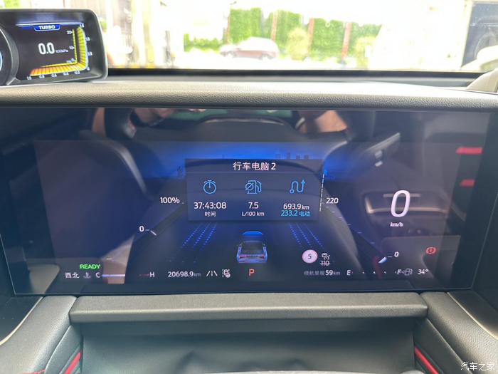

其实,从4月28日购车到现在,里程已经跑了2万1千多公里了,上一次也就是第25次加油的时候,20698.9公里的综合油耗是7.5L,这个油耗是包括了所有行驶路况的综合油耗,对于一部百公里加速7.1秒、车重达到2.15吨的大块头来说,我是非常满意了,不知道广大网友觉得如何?欢迎留言说出你的观点。

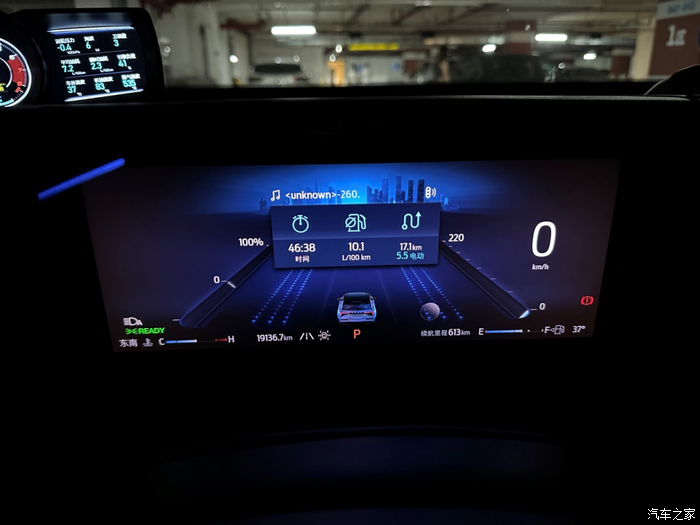

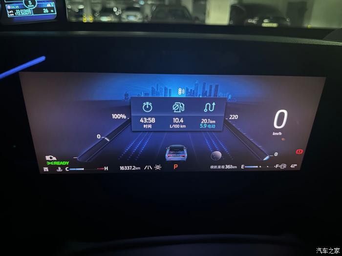

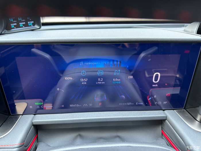

现在说回单次行驶距离和油耗的关系,这100组数据中,单次行驶距离最短的只有1公里,单次行驶距离最长的是274.3km,而在之前说的油耗超过10L的19组数据中,只有3次距离超过10公里,分别是11.6km、20.1km和17.1km,油耗则对应14L、10.4和10.1。
后面两组数据的油耗都是比较接近10L的,前面一组的油耗有14L之多,而且平均速度只有9.63km/h,如此低的速度下14L的油耗也算表现很好了,如果是纯油车,这样的平均速度不要超过20L?你看它的纯电行驶占比接近38%,按理论推算纯油车的油耗超过22L了。
至于19组高油耗的数据中的另外16组,单次行驶距离都很短,最短的1公里,最长的也不过6km,大多数都是2-3km的行驶距离。所以,可以简单下个结论就是,锐界L混动在短距离行驶时都不容易跑出低油耗,很多网友反馈自己的车油耗降不下来,很可能都是行驶距离短+平均速度低,这种并不能反映出锐界L混动的真实油耗。

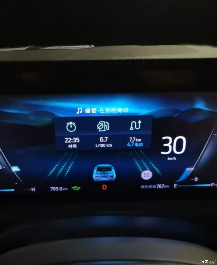

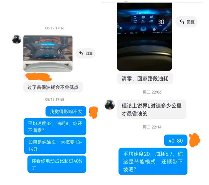

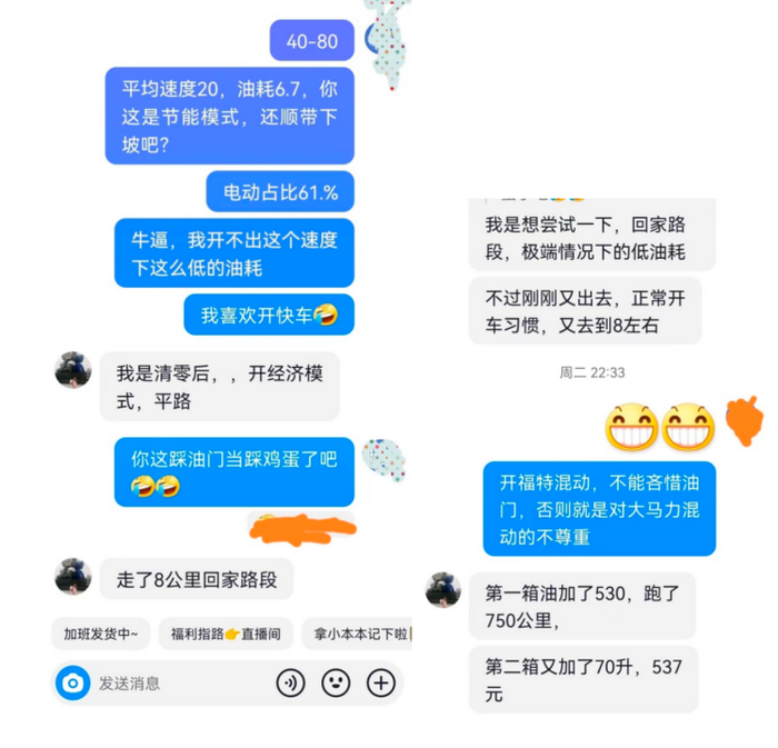

比如广州的一位和我在同一个长安福特经销商那里提车的车友,他购买的是锐界L混动的次顶配,就私信我它的车的油耗情况。清零后单次油耗7.7公里市区,22分多钟,平均速度20km/h,油耗只有6.7L,纯电行驶4.7km,电动占比超过60%了,这么低的平均速度还能跑出6.7L的油耗。如果是同级别同排量的油车,这个平均速度至少12L以上了。
所以,锐界L混动其实具备很好的节能性的,只不过我的驾驶习惯基本是完不成这个壮举的。这么柔和的驾驶方式,我觉得也是对“大马力混动”的不尊重。所以,车友说这样的驾驶方式也是为了测一下车子的极限油耗,换成正常驾驶习惯开,油耗又回到8L左右了。

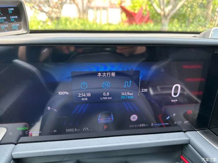

从记录的这100组油耗数据里面也可以看出这一点,在环境温度21-25度,除了短途行驶,锐界L混动的油耗都不高,10km以上的单次里程都油耗基本都在8以下。环境温度过了35度,油耗就会变得更大一点。比如记录的超过35度(不含)的数据一共有12组,低于7L的只有1次,第39次测试的数据,跑了143.9km,平均速度64.3km/h,才跑出6.8L的油耗。7-8L油耗的只有3次,而且最小的单次里程都超过20km,而单次小于10km的,油耗就没有低于9L的。

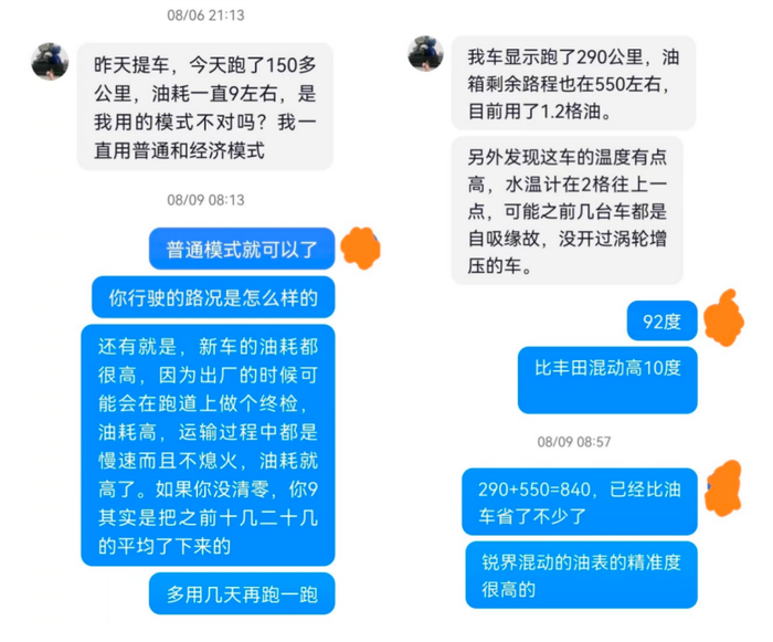

另外,我感觉锐界L混动的环境温度对油耗的影响也会比汉兰达双擎和陆放双擎这样的日系车更大,因为这两个车配备的是2.5L自吸发动机,没有涡轮增加器的高温影响,所以发动机的水温基本都在80-85度之间,而锐界L混动的水温在90-92度,高了十度左右,所以这两个车散热消耗的能量也会更小。
