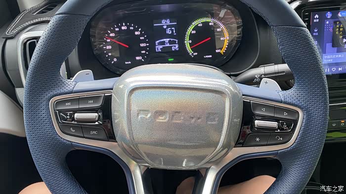

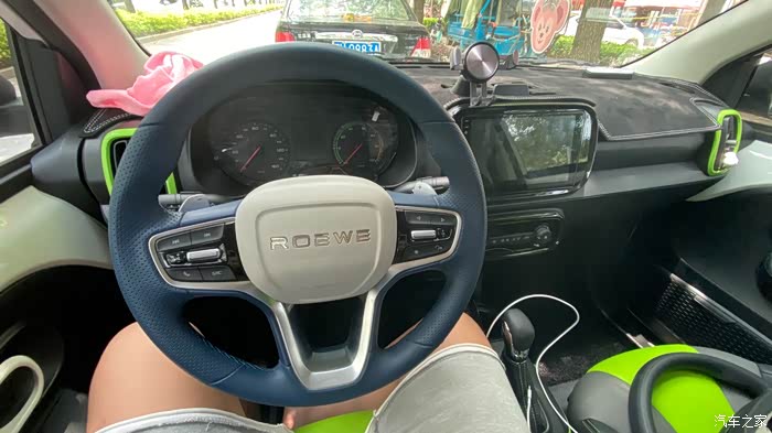

内饰改了多功能方向盘

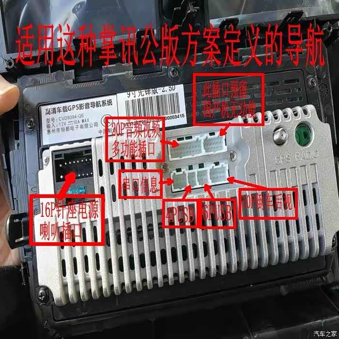

记得20款多21款一条线,21款的要不线。我拿去维修店,手工费200,某鱼买的,600。正常情况下,可以控制五个键(左边的)右边的按键没去研究。
安装方法建议论坛里找找,不然维修店的师傅也有点看不懂。

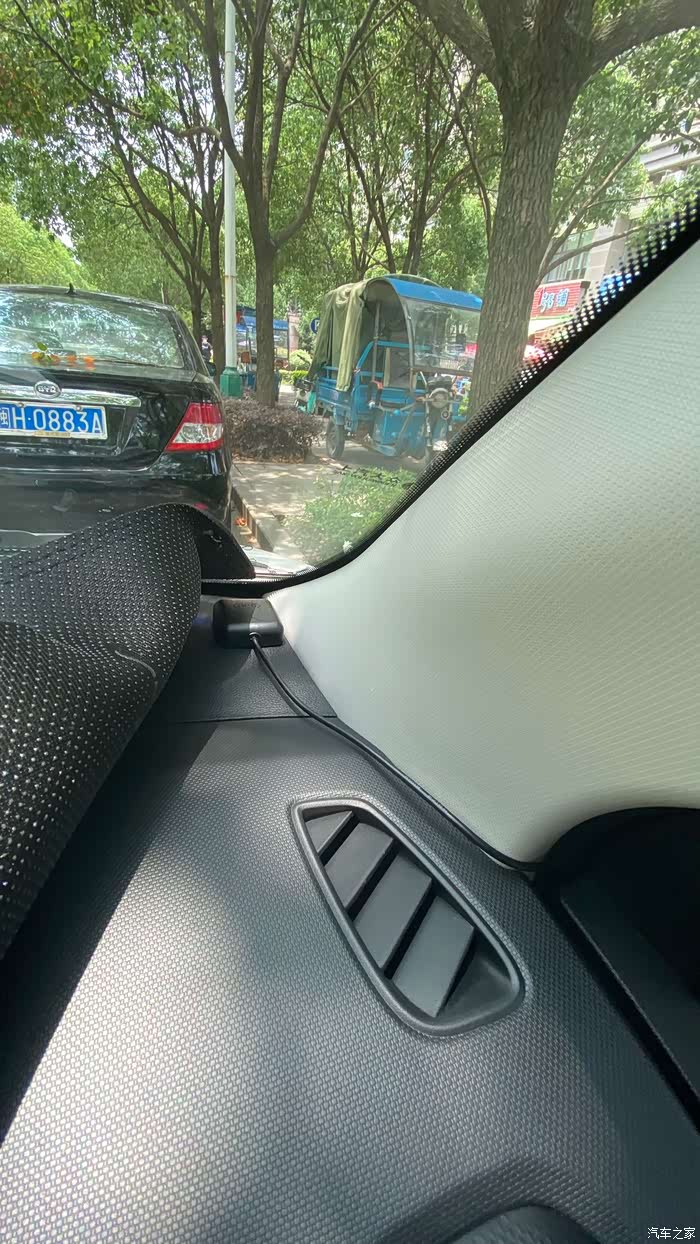

自带的gps模块是贴在导航屏幕背后,通病是收不到星或是没可用的星。。我让师傅把模块放到这边。完美出星,坐标也快了!

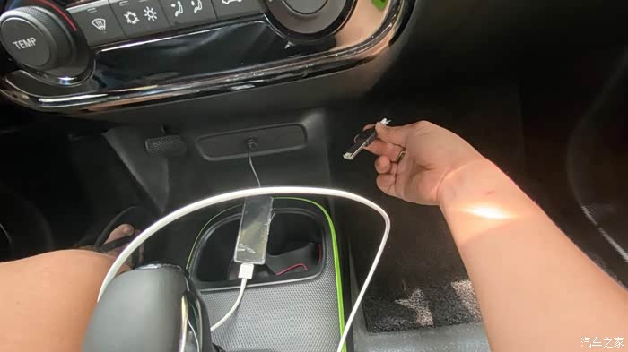

Usb的话,如果是20款的,在这个副驾的前收纳箱下面有两个,手伸进去就可以摸到了!21款的话,是取消了,自己去某宝买一条6pusb线,就几块钱。自己插到导航后面就可以了!!
导航屏幕很好拆,就4个扣子!

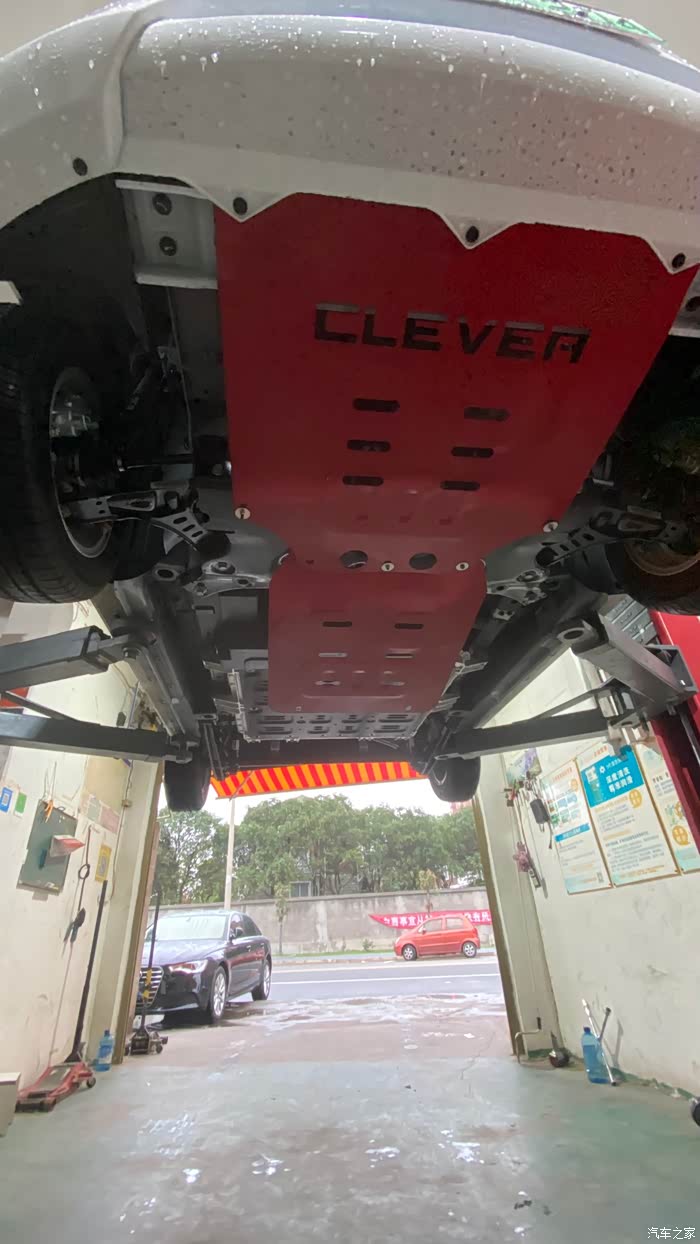

电动车,还是改价格底盘护垫的好。别问我为什么,等石头磕破车底就知道了!!某拼,226元!

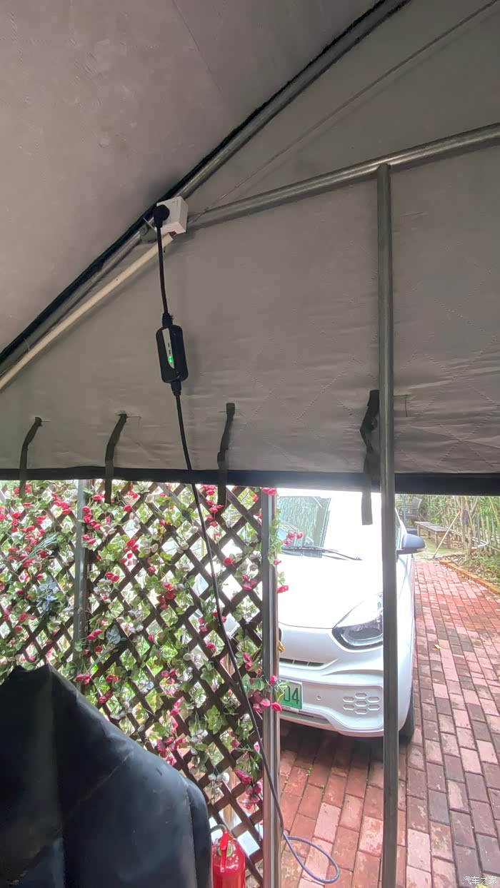

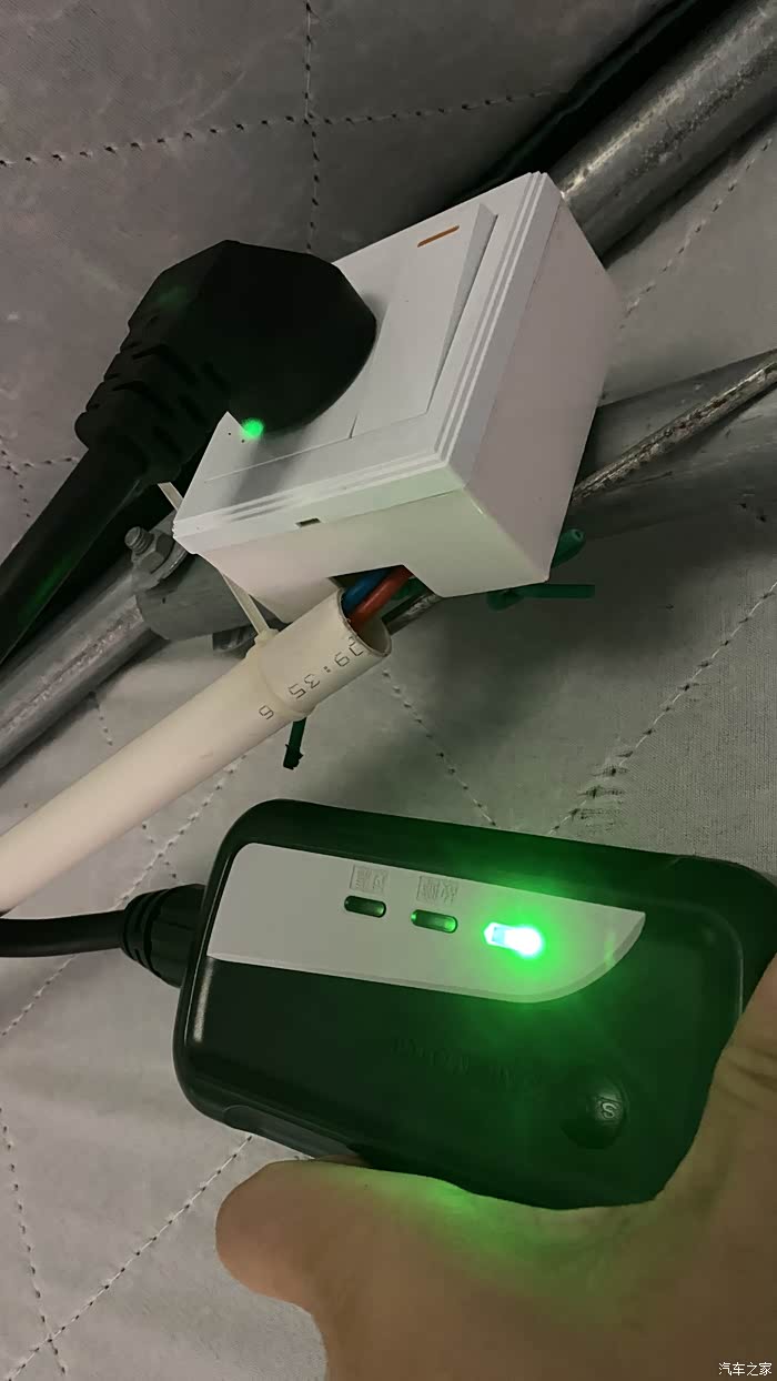

有人问充电的事情,充电很简单,我用的是16A的插座(有接地线,没接地线的可以某宝买个接地宝,便宜的就几十,好一些的几百。)
充了怎么多天的电,才发现我这个16A的空调插座居然是两条线没底线,但为题来了,没底线,也没提示不行或错误,正常充电。
充电:车停好,熄火,充电枪插入插座,在插入汽车,充电器的插头上有个变压器变绿灯就可以了(如果是其他灯,可以看看上面的说明。开始充电后再锁车。就这样!)我计算了。我家这个充20的电,充到300用了差不多7小时!比我自己预计的还可以!!如果是32A的头,可能只要5.5小时。这个还是根据大伙家的情况来定!!

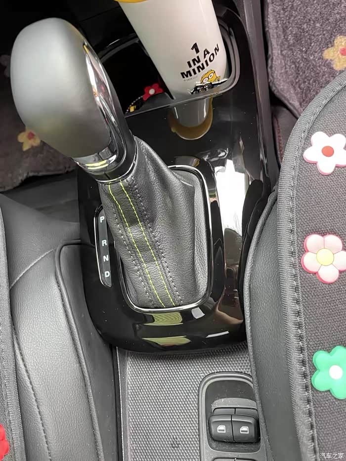

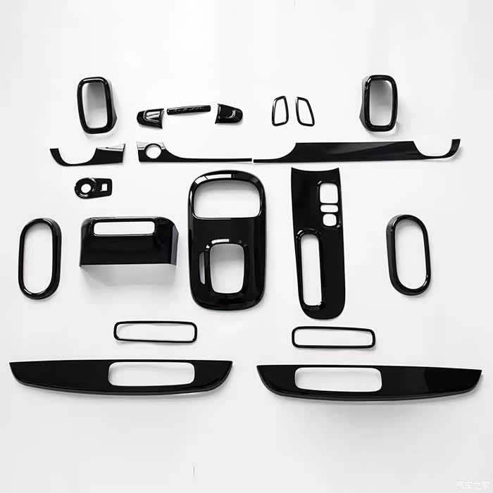

这个是朋友科莱威内饰改的效果给大家借鉴下!

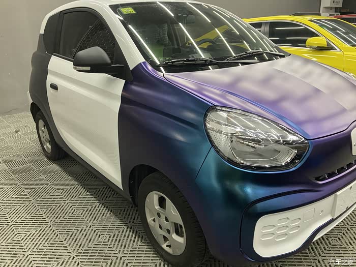

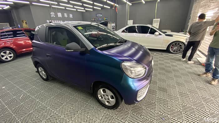

改色中.。。。
改色中.。。。

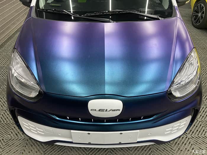

完工,刚做好 渐变哑光紫蓝,车顶光面七彩灰,阳光下会变色,方向盘喇叭也贴这个色,颜色看的出来图在下面,还有出风口。材料加工时2300
晚上的效果

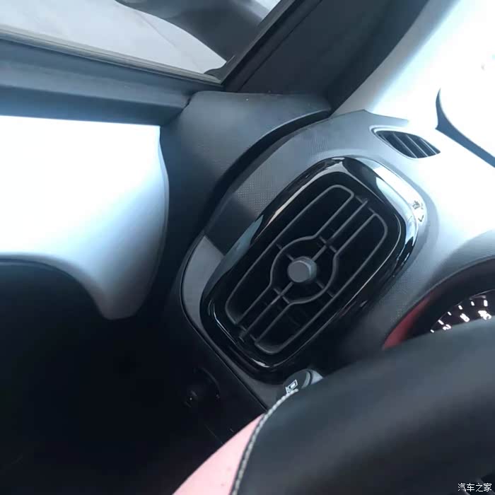

出风口,这下好看多了
阳光下的,车顶也是这个色

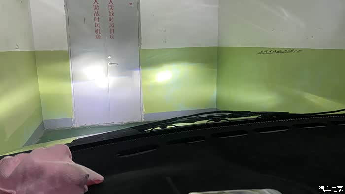

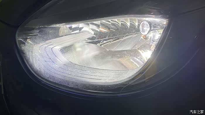

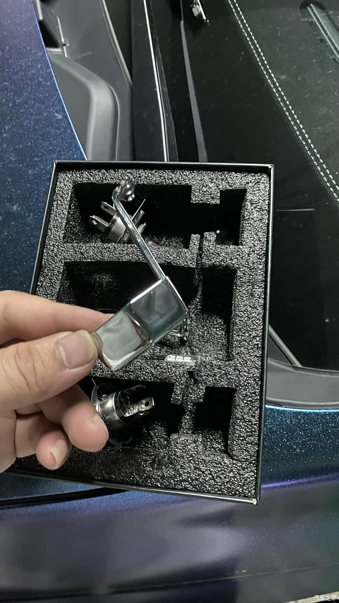

最后的小改,大灯。远近一体大灯。聚光形态!
如果是买普通的led一体灯的话,这个是不是拆的!这个是大灯里面的聚光反射弧。如果是买聚光lde大灯的话,这个要拆下来不然灯放不下。拆的时候螺丝打下。拿的时候小心,免得掉到大灯里面就麻烦了!
灯脚买H4的!安装很简单!

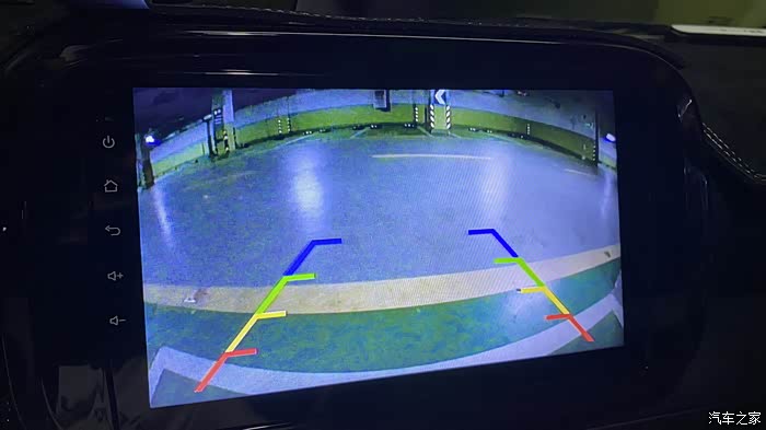

倒车灯我也换了led的灯!!亮。。换的时候拆下尾灯。有三个螺丝打下了就可以了!!其实很简单!
换完led倒车灯,就不会有那么多雪花了!。后续改一个带夜视的倒车影像头!就可以了!

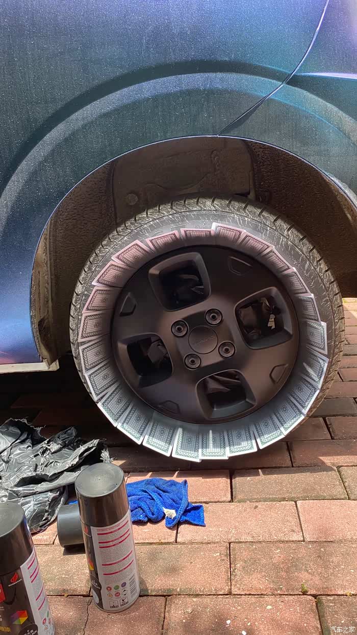

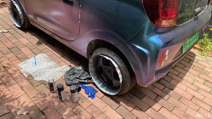

用的是哑光黑的自喷漆。
上色是,最好把轮毂用砂纸打磨一下,这样漆能吃的住。我家还有一辆车,也是这样搞。六年了,没掉漆过。。

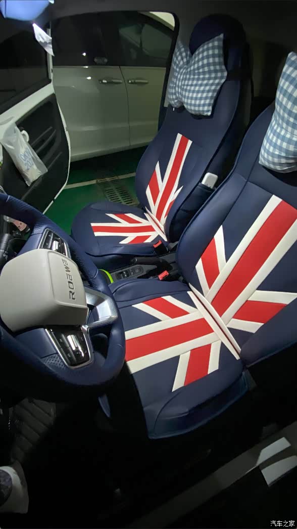

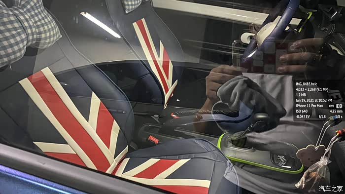

最后的坐垫也弄好了,还是不错的
虽然不是自己开,但喜欢折腾哈哈哈哈··

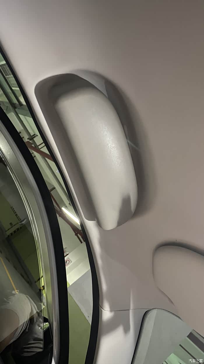

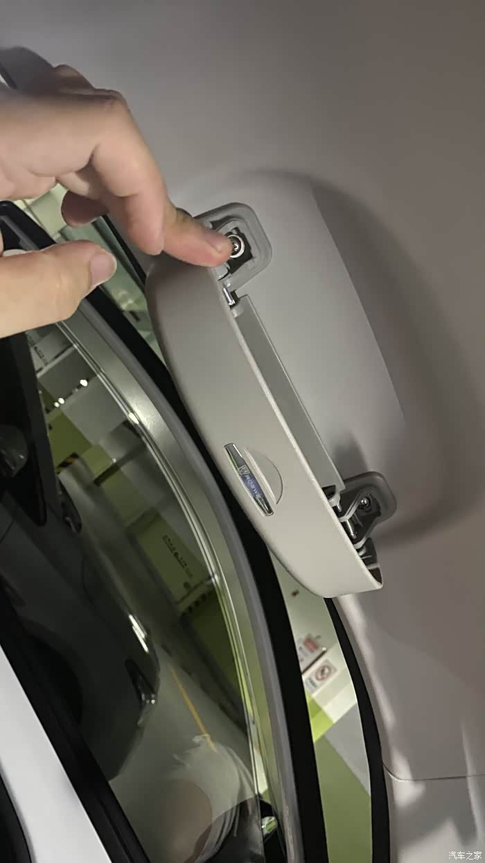

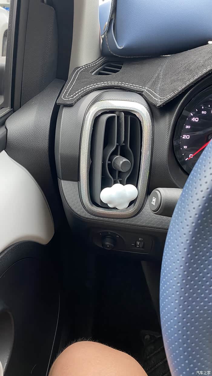

增加了一个眼镜盒,原本这个地方有预留口,但没有盒子,这个可以某宝买一个几块钱,很好安装
效果还是不错的

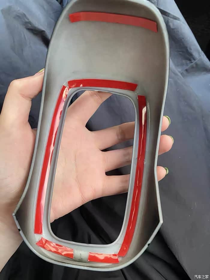

改色板
很多朋友多自己拆下来喷漆改色,这要是不好抠,抠下来像狗啃的一样,建议买这个,很好安装
