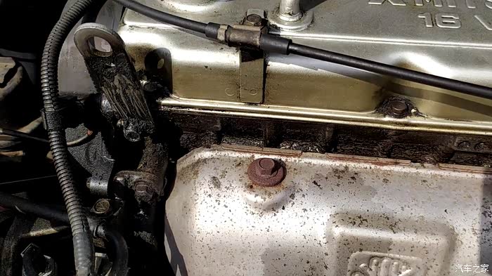

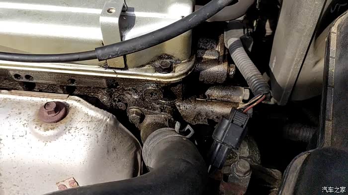

当然问题自然也不会少了。老美有个很形象的说法,老车就像是“打地鼠”游戏,这边有个问题解决了,那边又有问题冒头。这次就是,他车子发动机抖动,故障灯亮了,去读码显示的是P0301,一缸失火。这车比较老,点火线圈是一个线圈管俩缸,四个杠一共俩线圈。我让他买了俩新的换上,更换过程中发现火花塞密封圈漏油严重,四个杠有三哥都泡在油里面了。于是就有了这个帖子,我们买了新的气门室盖垫,连带火花塞密封圈一起换了。更换过程中,顺便看了眼正时皮带,状态还凑合,不管了。毕竟这边换个正时皮带的钱都够买他大半辆车了。

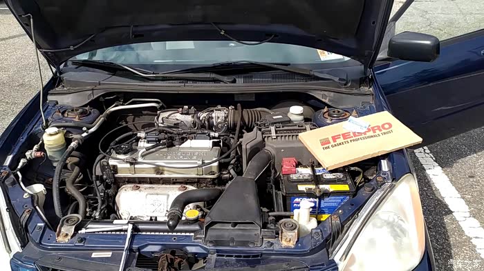

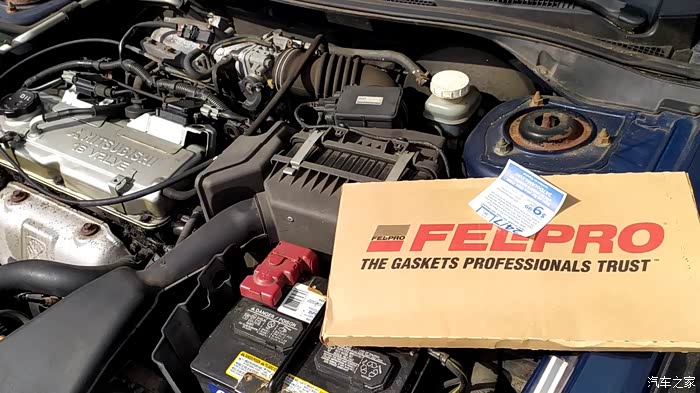

买来的Felpro配件。是辉门集团 - Federal-Mogul 旗下的

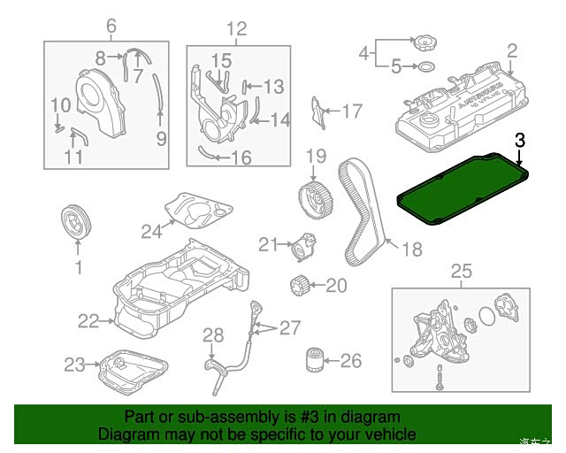

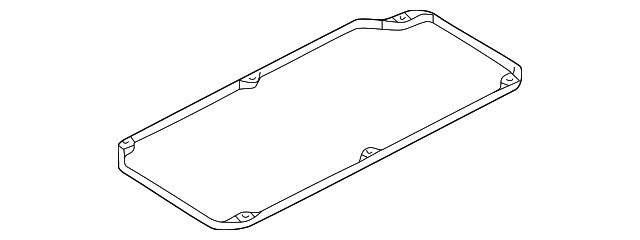

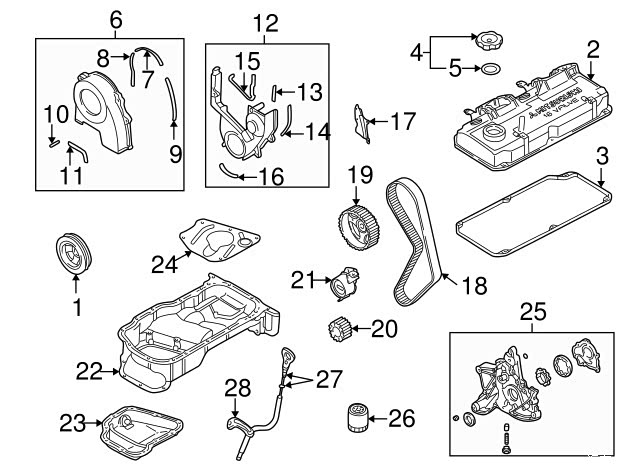

用原厂配件图来看看结构。
3号配件就是。外带火花塞密封圈。

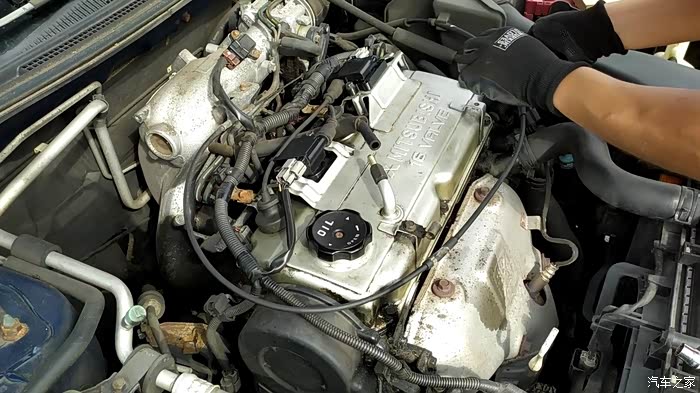

发动机。
配件。

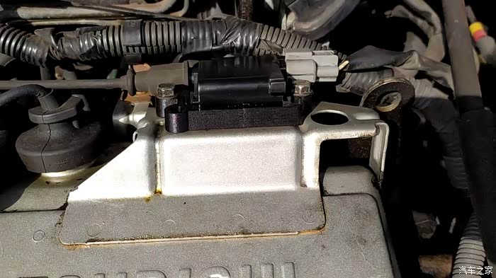

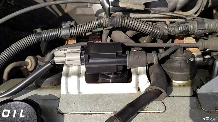

点火线圈,一个管俩缸。
另一个点火线圈。

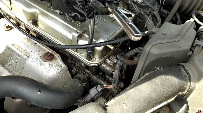

漏油情况。
漏油情况。

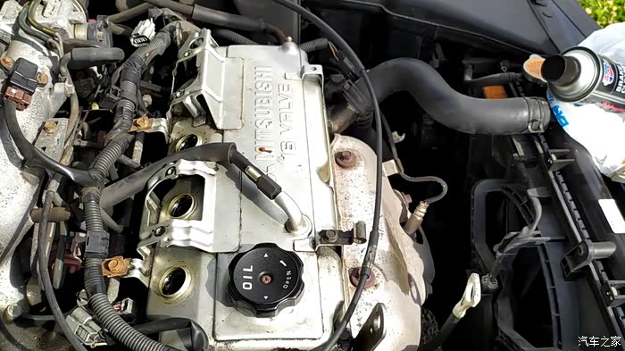

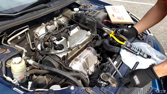

开工。

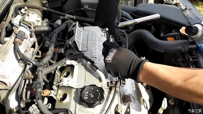

断开各种管线。
拆掉点火线圈和火花塞线。

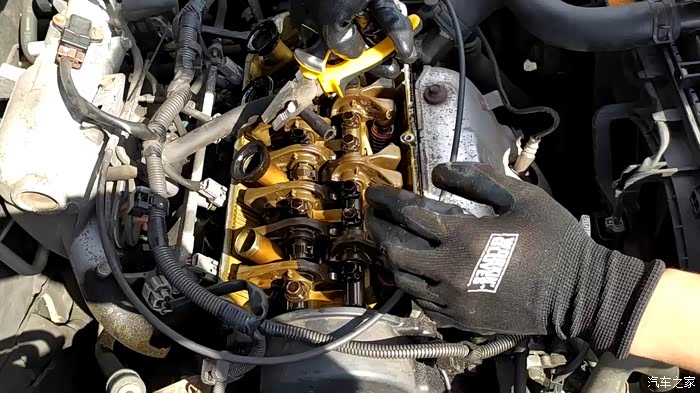

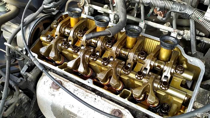

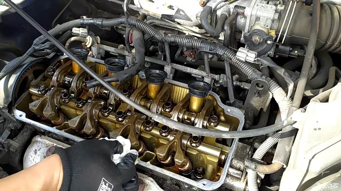

拆气门室盖
拆下来。

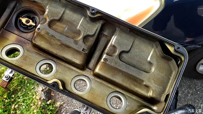

拆旧的火花塞密封圈。
换上新的火花塞密封圈。

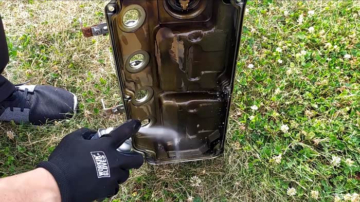

清洁接触面。

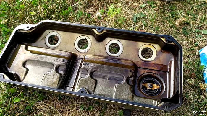

旧气门室盖垫。
拆掉,清洁。
清洁。
