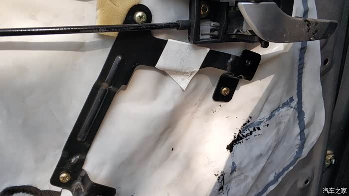

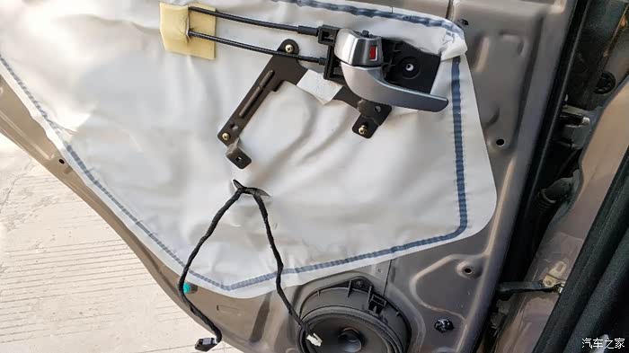

车门拆开的样子

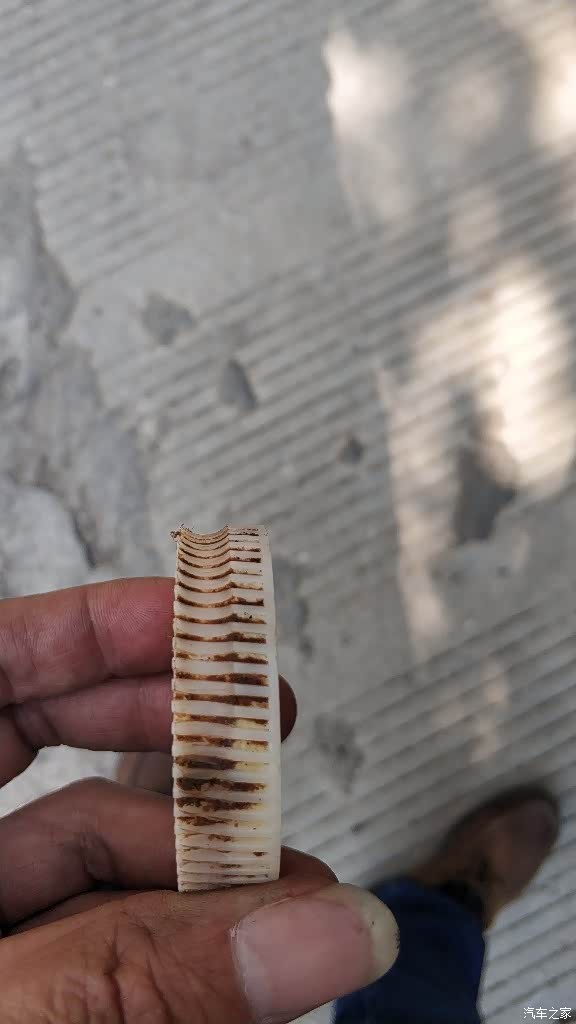

就是这个蜗轮

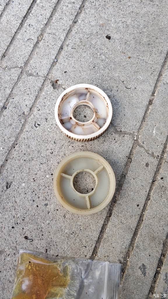

变形了
新旧对比,上面那个是旧的

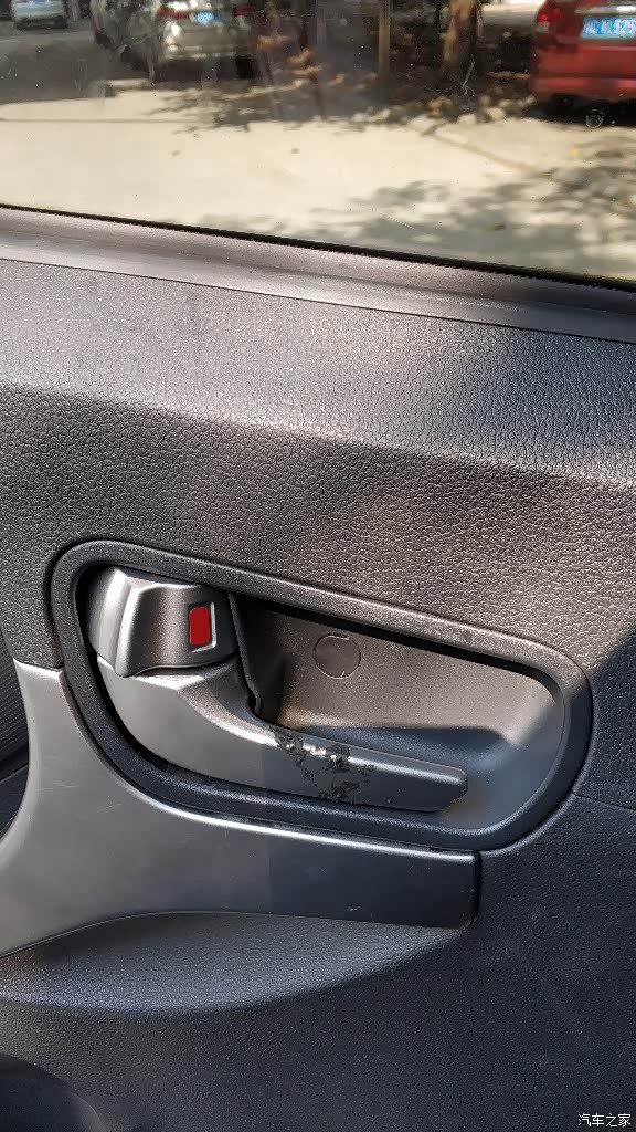

粘了那块布上的东西

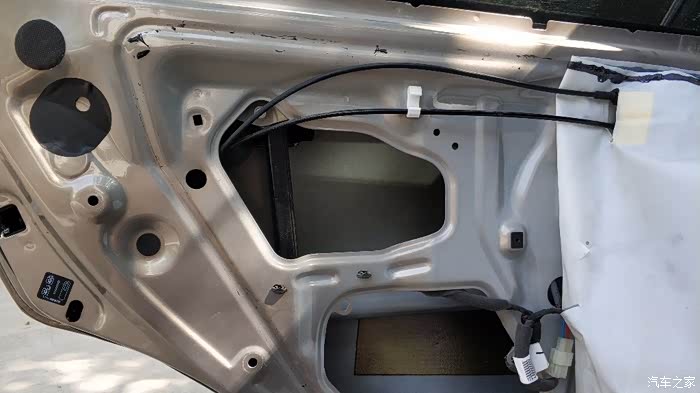

搞定,车门装上去
