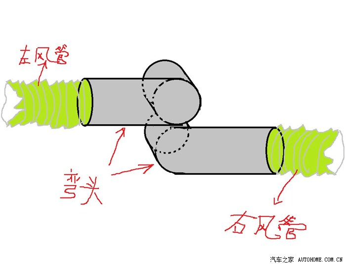

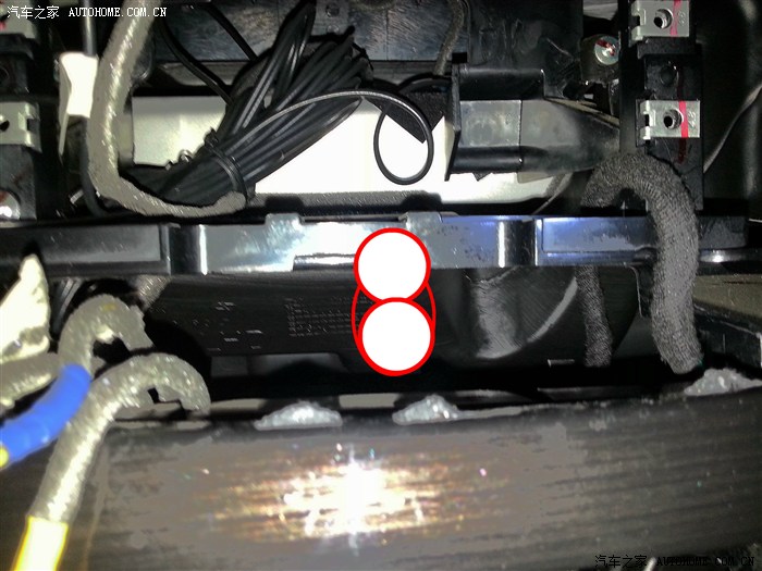

决定不用三通,采用两个弯头,一个向左,一个向右,重新在原开孔的位置下方,再开一个孔,这样两弯头一上一下,左右反向接驳后排风管。
经过实际测试,风量达到预期要求,满足后排使用效果。
手工绘图,加以补充改用弯头的情况。
