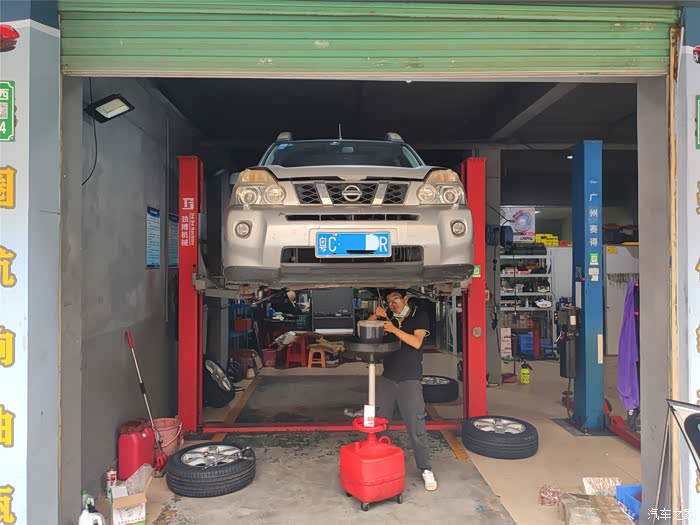

启辰T70与奇骏T31是同一平台的,底盘很多配件都可以通用,把奇骏T31四个拆了装过来某虎换新轮胎。
我的工作用车一起来看看启辰T70的大尾箱,尾箱放三条轮胎,后排再放一条轮胎。
静待维修整备恢复巅峰状态之时。

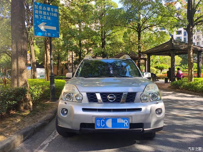

在小区林间道路拍几张。
前脸是2008款好看还是后期的版本好看呢?

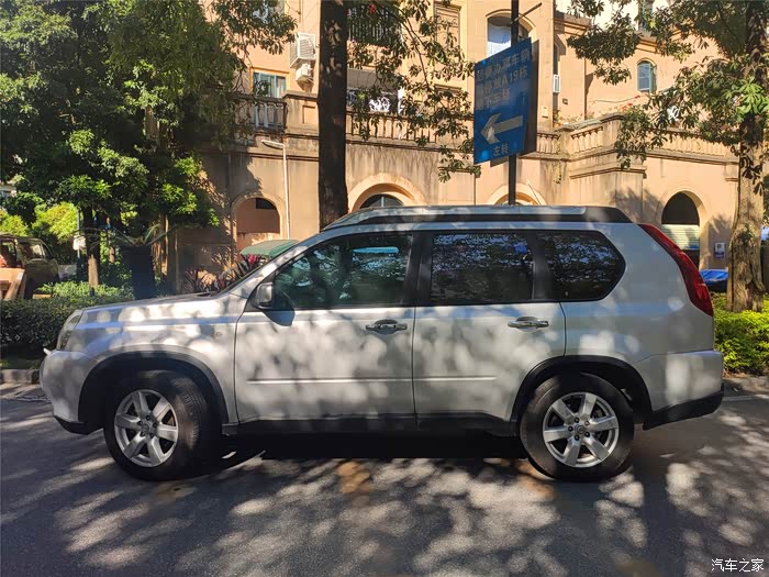

侧面。
奇骏T31四驱才显示它独特的魅力。

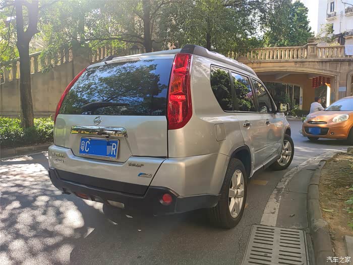

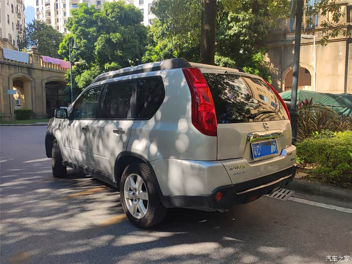

尾部。
听车友说奇骏T31应该选择手动档才是最耐用的,我觉得也是有道理的,毕竟到这年份的车公里数都比较大,就怕CVT到了寿命后期,有损坏的风险。

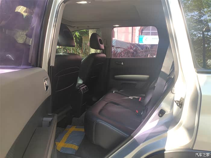

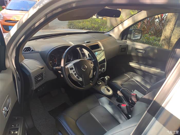

看看内饰,把全车的座椅重新包皮。
是不是有焕然一新的感觉?当然磨损比较严重的方向盘也是重新包皮了。
刚买回来时车内是有股臭味,可能时原车的坐垫和脚垫时间大久都发酵了,不过现在还是有股老车的味道。

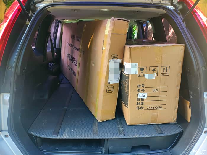

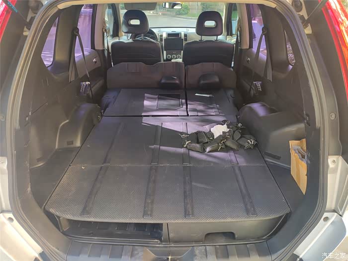

重点关注它的大尾箱。
尾箱的隔板在车行驶过程中相互摩擦会产生异响,有没有什么办法可以解决呢?
变成大车床完全没有压力,铺上一层垫子,再来一张棉被,在诗和远方时,可以在车上小息补充精神。

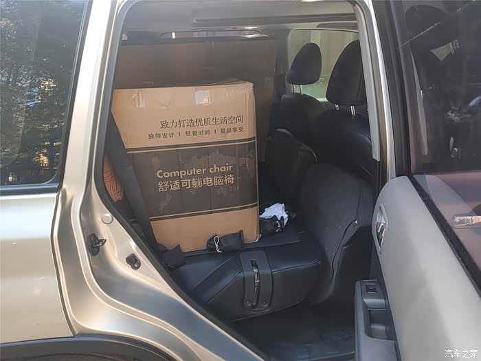

装货也是非常实用,两个大箱子。
