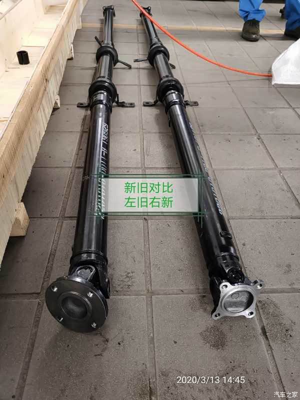

4、2020年2月11日来4S店检查,未发现传动轴明显外观损坏,同样通过拆卸传动轴再测试的方式,卸掉传动轴故障消失,依然判断是传动轴故障;经过与技术工程师的讨论,最终决定对最新一批车子传动轴进行对比,发现第一批车子的传动轴与最新出厂的传动轴在外观上不一样,所以果断预定了最新的传动轴,这期间拆卸了传动轴在行驶;
5、2020年3月13日通知最新的传动轴到店(等备件20天左右),当天更换完毕,新的传动轴在编号、接头形状上有改变,由于当天太晚没有测试车辆;
6、2020年3月15日,上高速测试,很遗憾,问题比之前还严重,120迈的时候整个车子轰鸣声音,明显有底盘共振的问题,无奈,只能卸下传动轴待后续解决;

2、拿我车子上的传动轴放在试驾车上测试,也有共振问题,说明还是传动轴引起的共振;
3、从新出厂的传动轴发生变化来看,说明厂家已经认识到4驱版车子的共振问题;
4、从新的传动轴依然存在共振来看,厂家没有找到真正的问题所在,很明显,这是一件令人头疼的事情;
