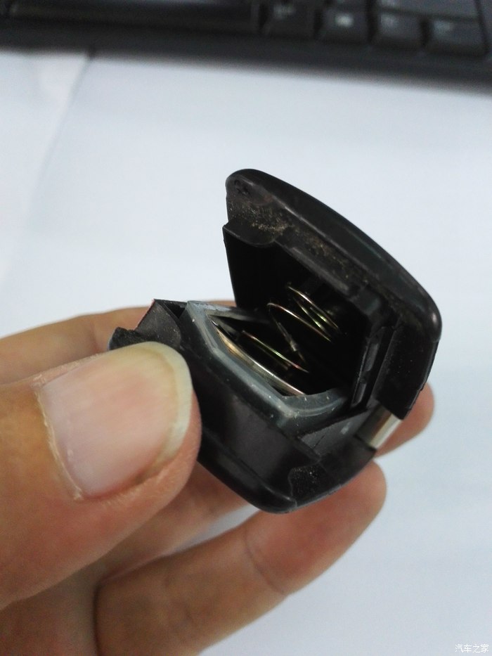

   1.仔细检查是正极接触不良造成,接触不良还造成成接触点电火花烧蚀电极和电池的接触面;

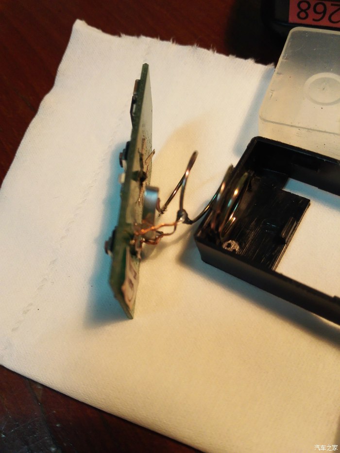

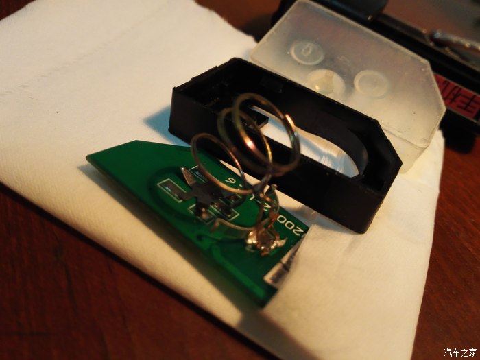

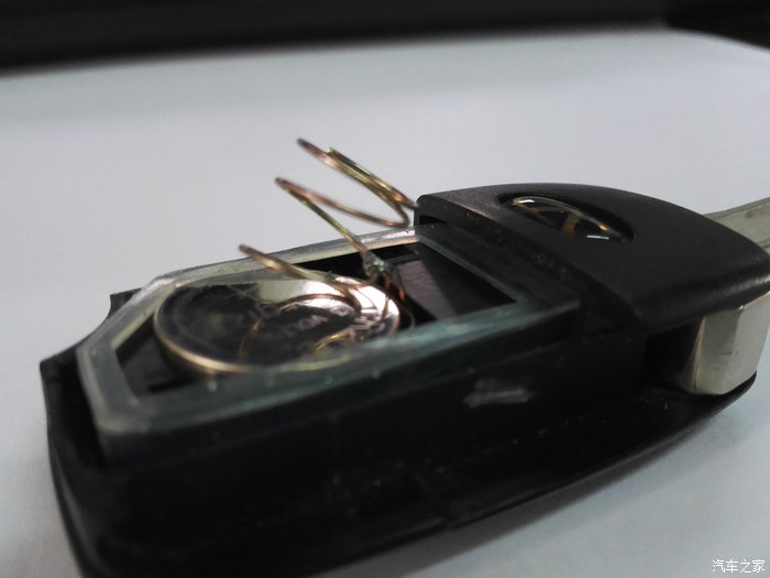

   2.主要是设计上纯在缺陷,现在解决设计上的缺陷,在电池的背部加个合适粗细、合适长短、合适弹力的弹簧,弹簧焊接线到遥控主板正极端。
   3.维修费:自己有点动手能力的家里应该都有这样的材料,基本上的零成本!
   4.必须要有熟练的锡焊手艺,小心烫坏遥控主板
在电池的背部加个合适粗细、合适长短、合适弹力的弹簧,弹簧焊接线到线路板正极。盖上盖子,每一次的使用都是爽爽的!
