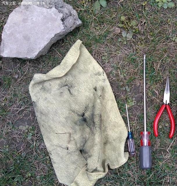

1)工具
首先是准备大十字改锥一把,小一字改锥一把,尖嘴钳,活动扳手(消故障灯用),无尘布(这是清洗后拍的照,很脏吧),别忘了图中左上角的物品(板砖一块)很有用的,

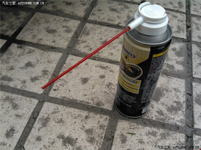

2)电子节气门清洗剂(不要买化油器的哈,我也不晓得为什么,反正好多地方都提到了)

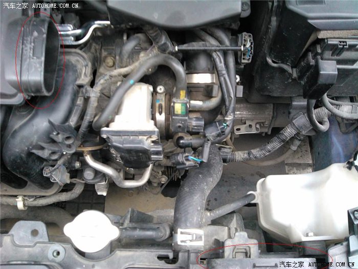

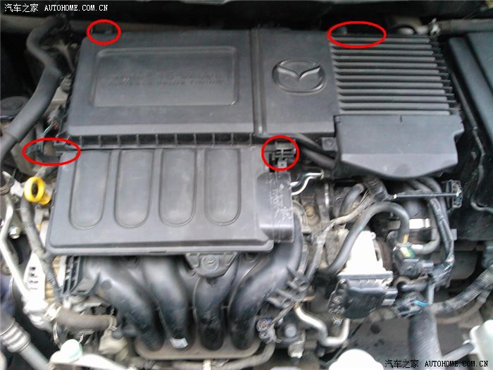

3)拆卸进气部件
一字改锥拆卸进气扁管,不着急,可以翘开的
松开空虑部分
拆下连接节气门的软管及电机的插线

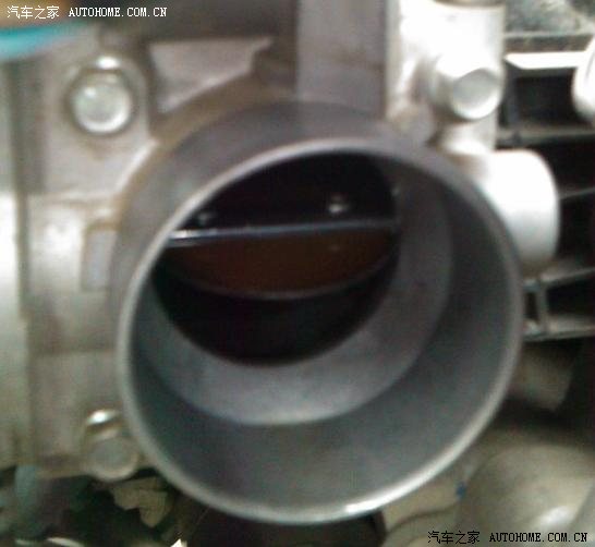

4)清洗
就是这里使劲的喷(插上电机插线后,将板砖压在油门踏板上,上图中的阀门就打开了),然后用无尘布擦擦,
PS 我个人不建议将节气门取下来清洗,可能洗的比较干净,但没有专业的工具可能锁紧时会不到位
