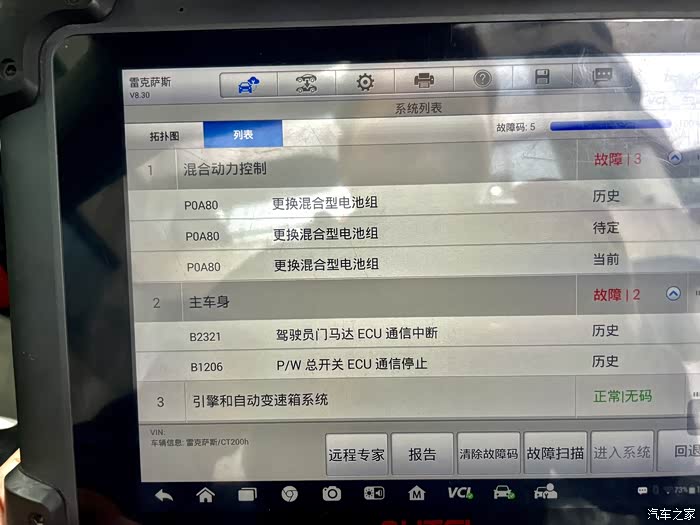

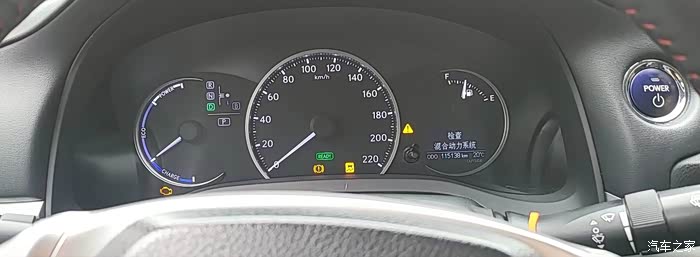

老朋友的CT最近开始提示混合动力系统故障,混动变油动,都说是通病,但身边CT那么多这个确实是第一个坏的,但是此车早期使用镍氢电池,安全的同时,记忆效应,确实是骨子里自带的,到了日子早晚会坏的。
故障简介
通用诊断电脑已告知更换电池组

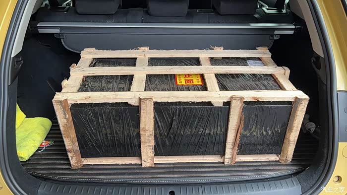

电池不能发快递,用物流搞回来的

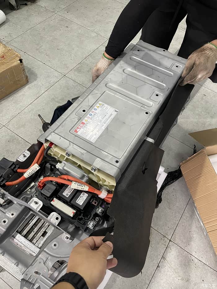

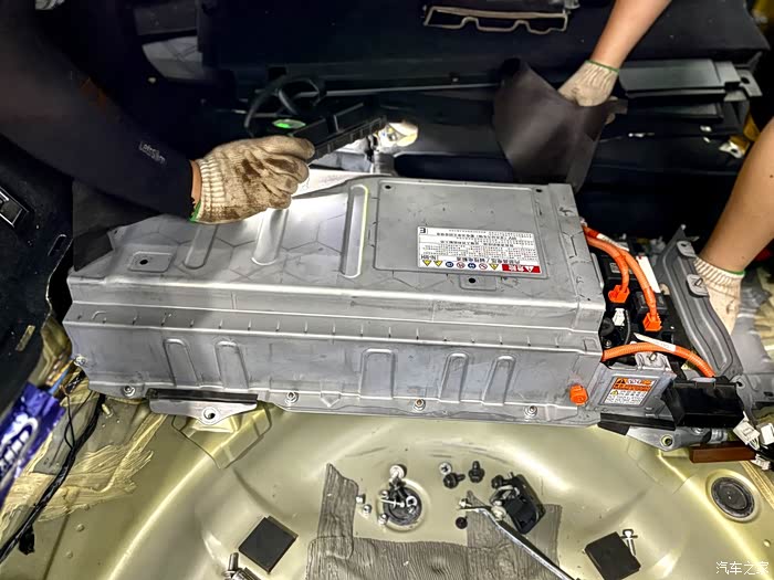

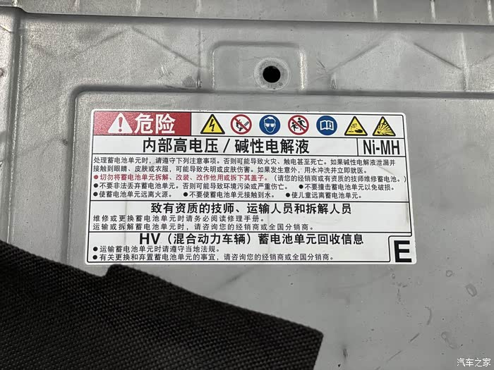

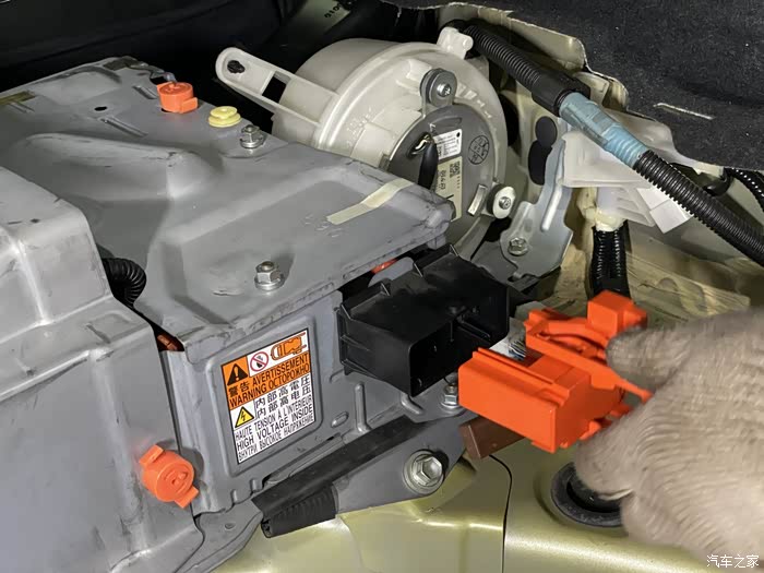

高压电池在尾箱,解除断电开关再拆高压导线!切记,不然大概率吃席
高压危险

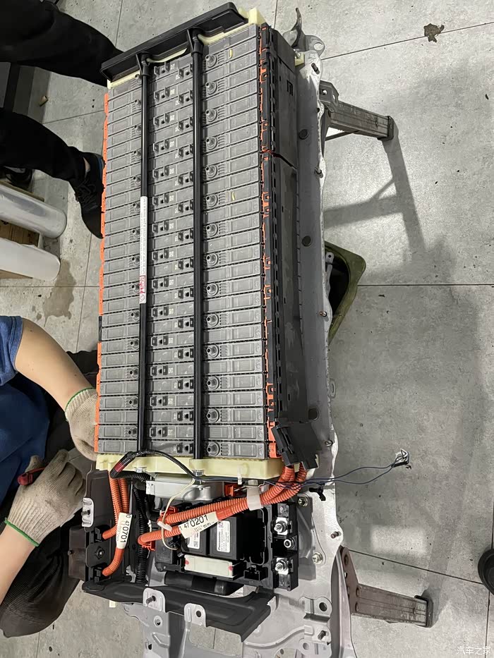

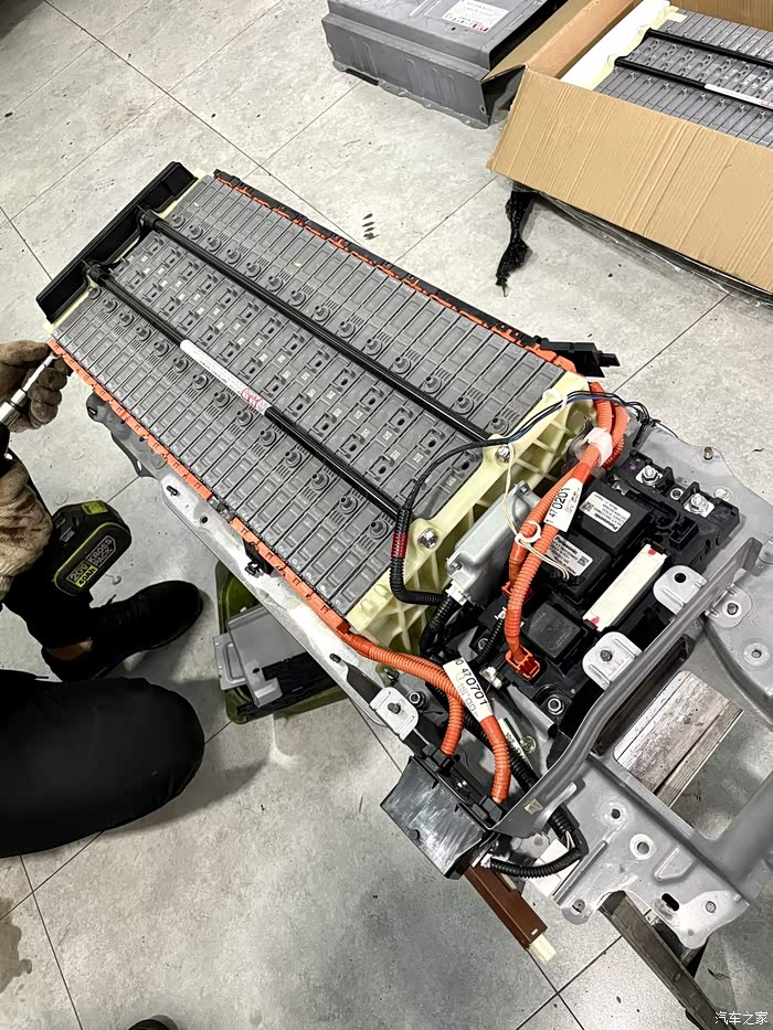

其实换这个东西不算复杂,只是需要注意不要短路,其他就是螺母有点多,说话间上盖就拆了

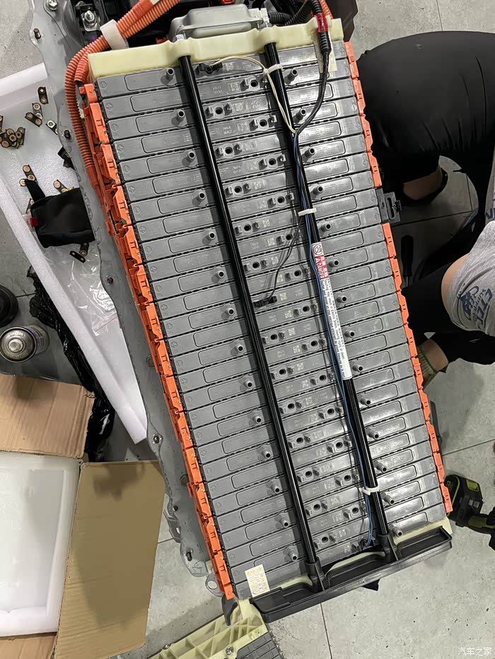

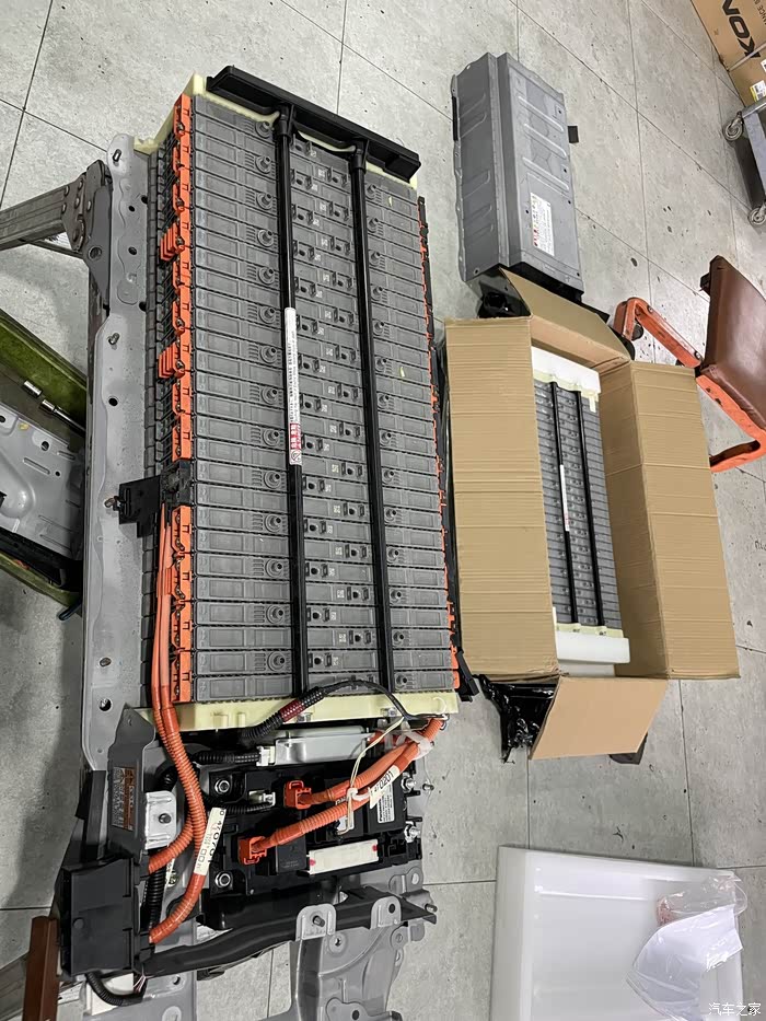

箱子里是新的,卖家说原厂,其实只要不是4s店卖的都够呛,但是肉眼看应该问题不大,不能因为不是我卖的我就给人家乱说对不对。

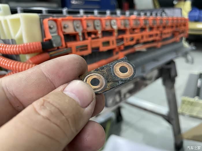

铜片全部氧化了,商家给了新的,这个通片的电阻水平对电池健康以及安全还是很重要的。
反正也不要了,电动工具见螺栓就拆吧

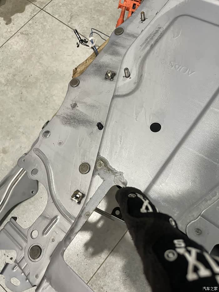

背面有腐蚀的痕迹
电池温度传感器还是用原来的

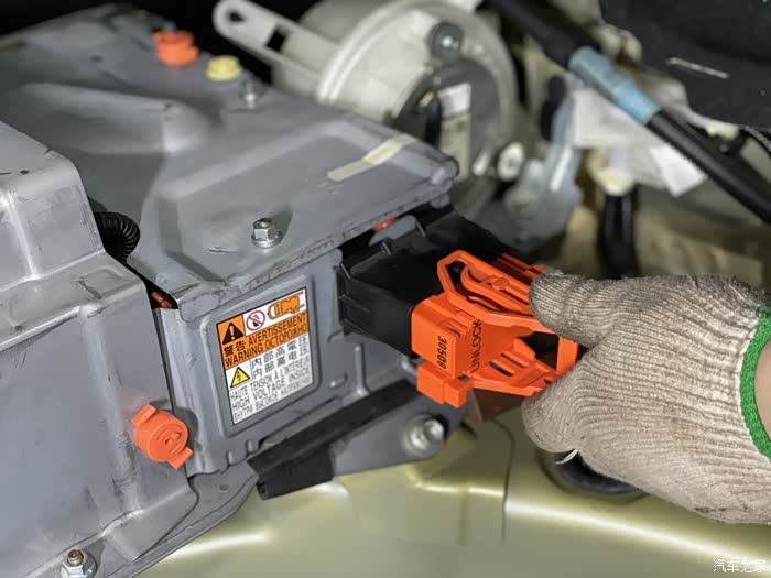

插回断电开关,高压接通
