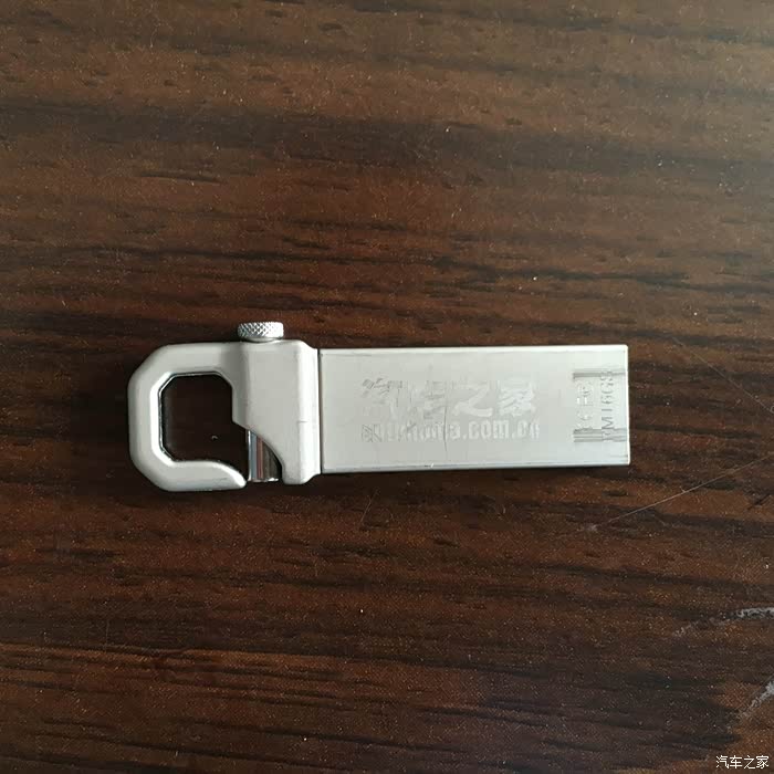

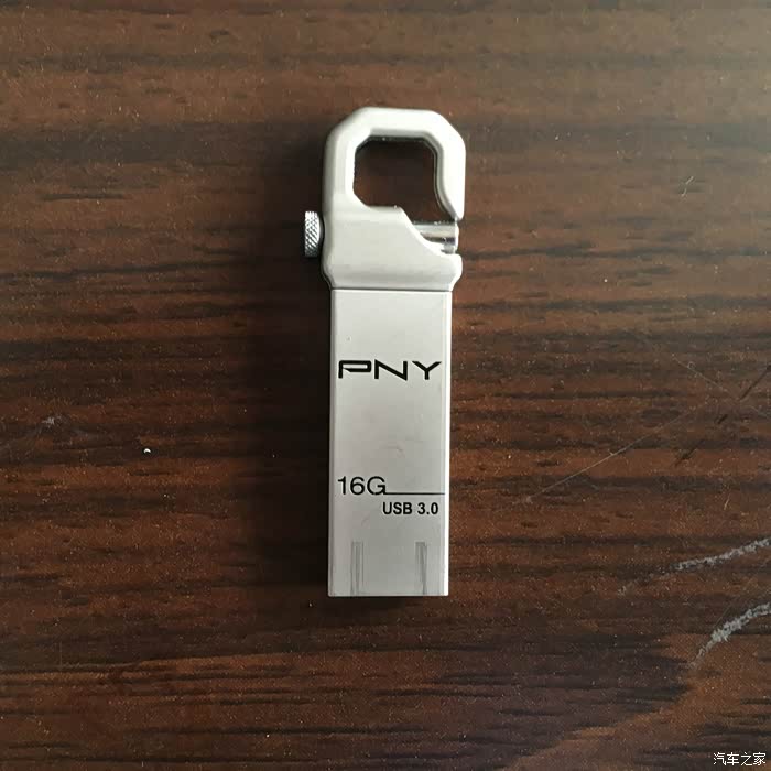

    废话不多说,开始进入主题,首先各位车友需要准备一个容量不小于8G的U盘,尽量不要使用杂牌U盘,避免出错。给大家看看我使用的U盘,自己找亮点。

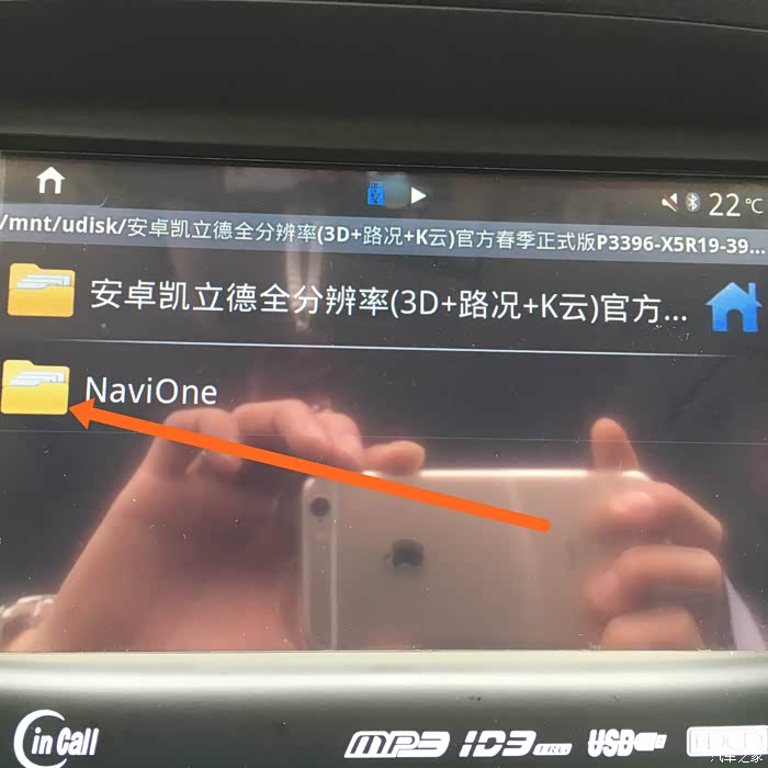

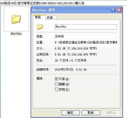

    下载完成后进行分卷压缩,首先建立一个“NaviOne”空文件夹,然后将压缩包解压出的文件全部拷贝到“NaviOne”空文件夹内即可,得出NaviOne文件夹,大小为6.62GB。完成后将此文件夹拷贝进事先准备好的U盘中等待安装。

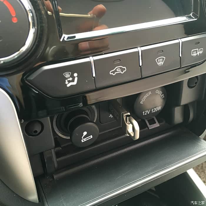

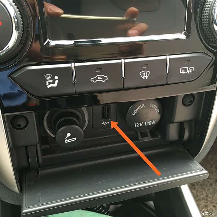

亲测车型为长安15款逸动XT,USB插口在这里
插入U盘,打开车辆电源

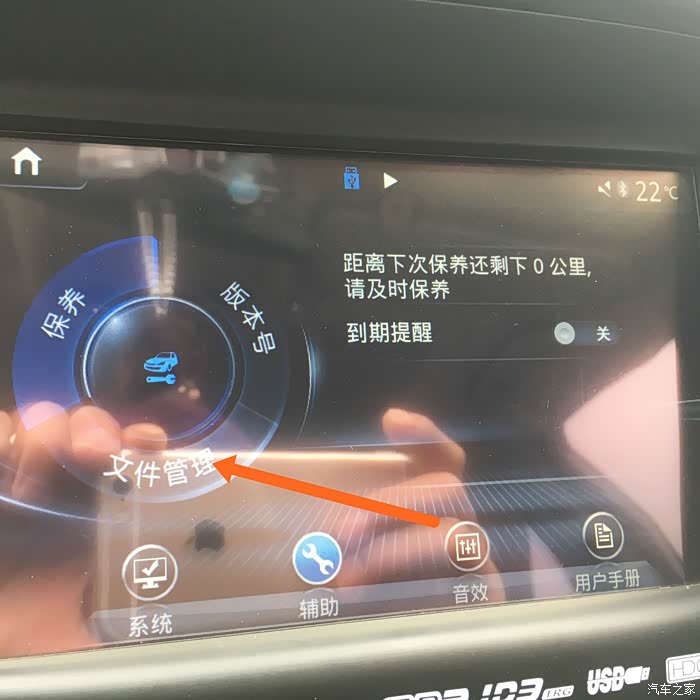

进入一体机系统,准备安装,点击主界面上的设置

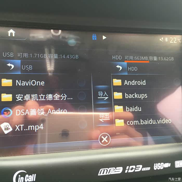

进入设置界面后,点击“辅助”,然后选择“文件管理”

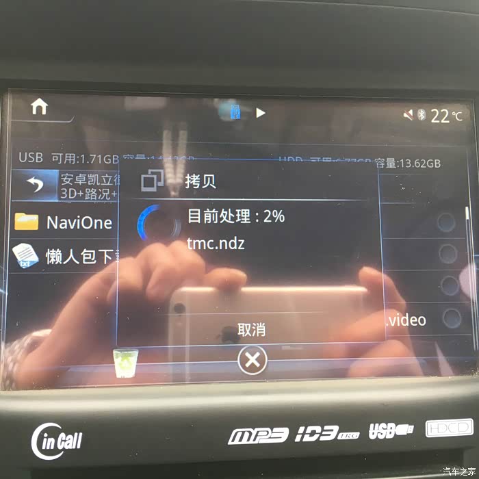

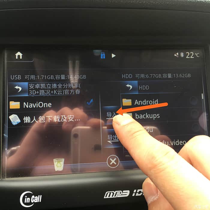

进入文件管理后的界面,左边为U盘内的文件,右边为车辆HDD内的文件,请注意,HDD有容量显示,请保证HDD容量至少有6.7G以上的空间供导航软件导入,如空间不足,请在此界面内自行选择删除无用的软件和文件。
这就是我们要即将装入的凯立德导航软件了,在其后面点击,打上勾,然后按导入
软件开始导入,此期间内请勿断电或拔掉钥匙,约半个小时后导入完毕

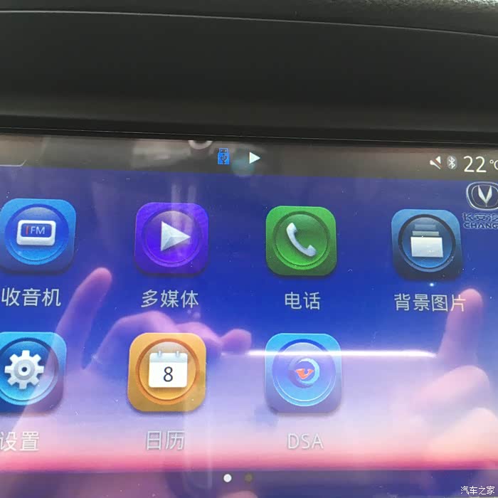

导入完毕后,点击屏幕左上角小房子标志,退回到系统主界面中

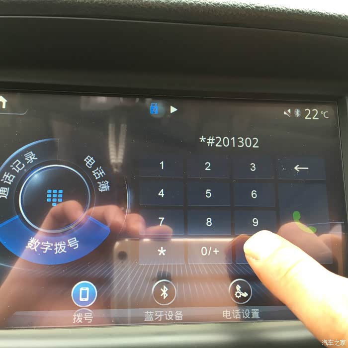

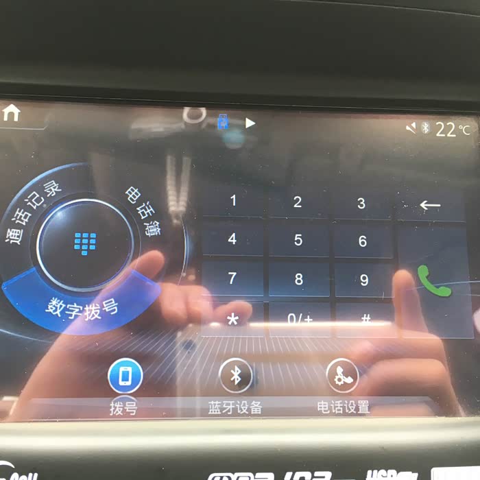

点击主界面中的电话进入
选择拨号,输入*#201302#进入安装界面(提醒,此时请关闭手机或其他设备与车辆的蓝牙连接

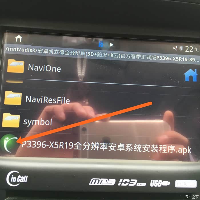

进入安装界面后,找到NaviOne文件夹,点击进入
下翻找到P3396-X5R19全分辨率安卓系统安装程序

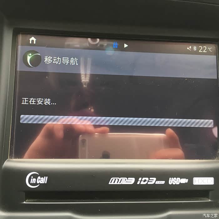

点击开始安装

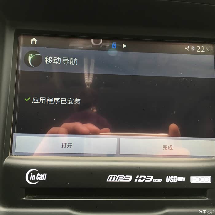

安装速度很快,约5秒种左右即可安装完毕

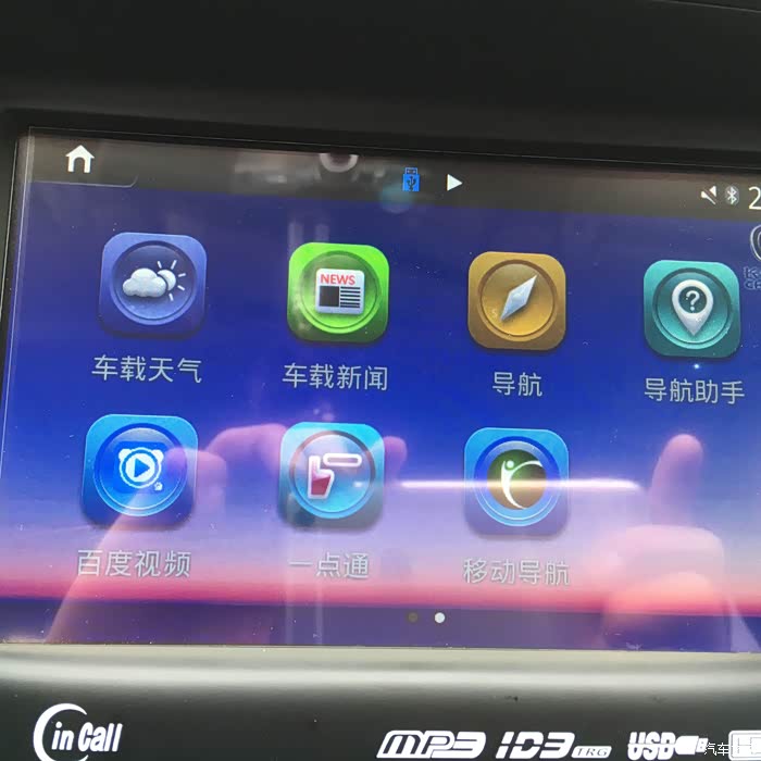

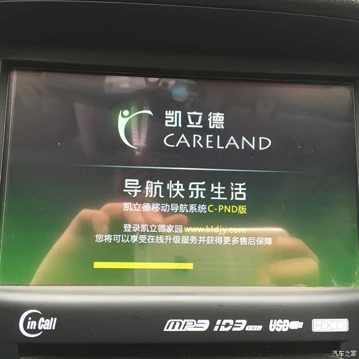

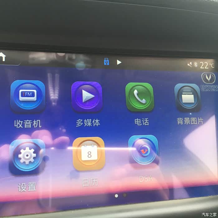

此时退回系统主界面,可以看到主界面新出现了一个“移动导航”图标,点击打开

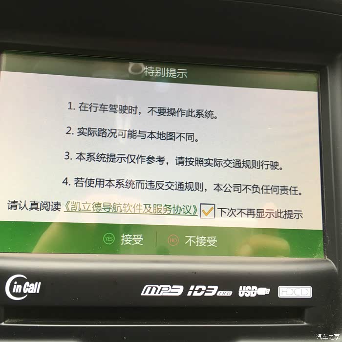

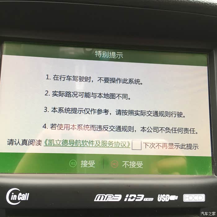

会出现一个安全提示,选择接受,并且可以选择“下次不再提醒”

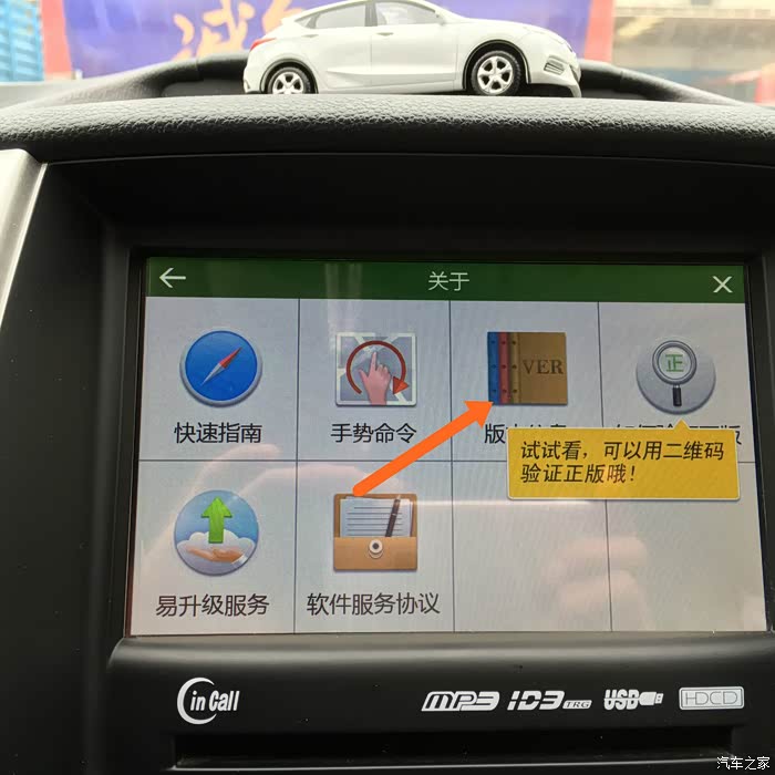

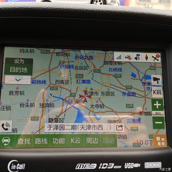

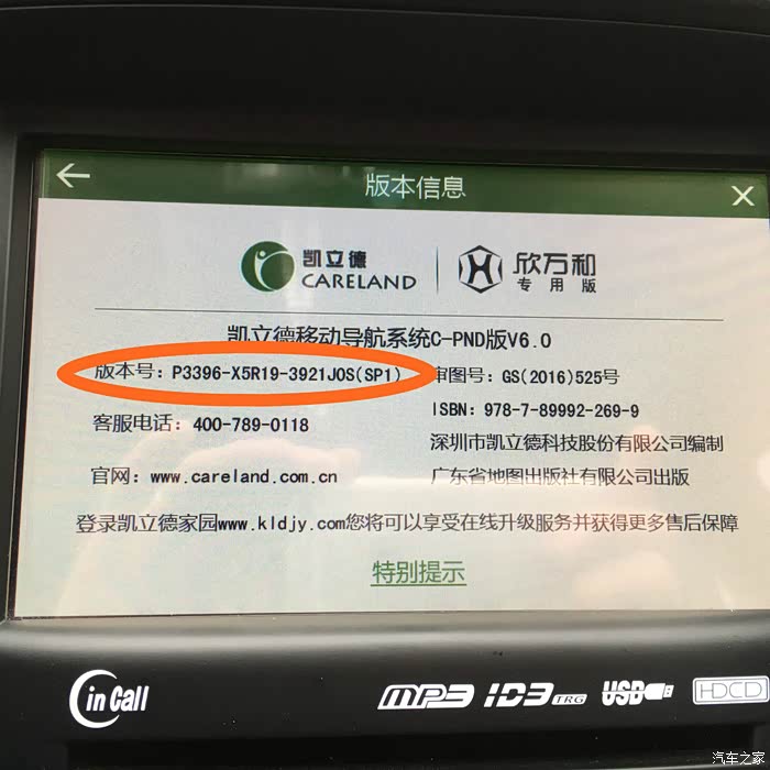

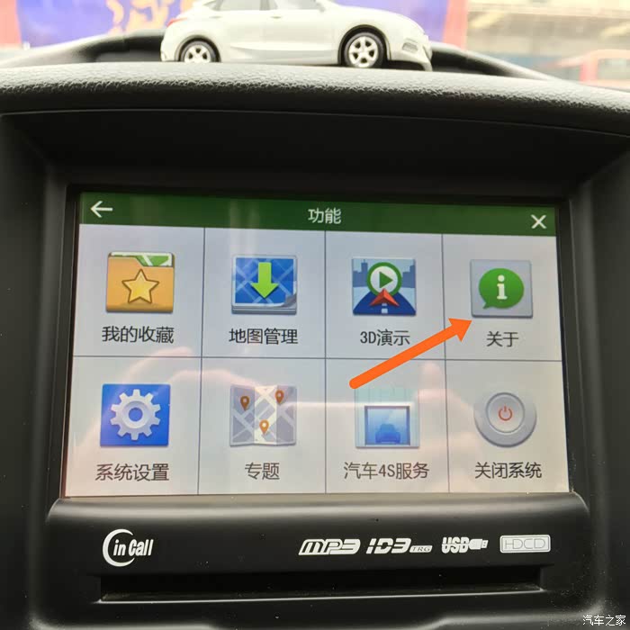

进入导航后,可以点击“功能”选项进入查看版本号,具体流程如下

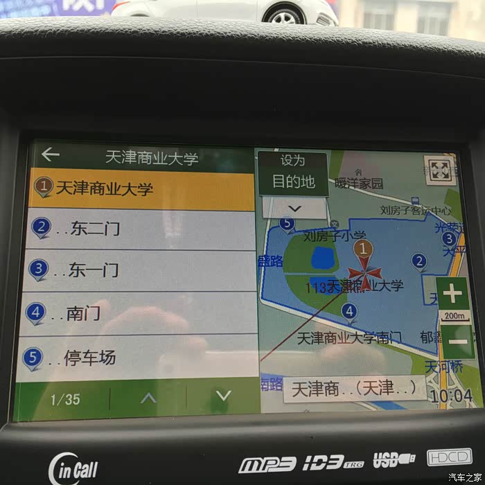

本人测试,搜索任意目的地无任何问题

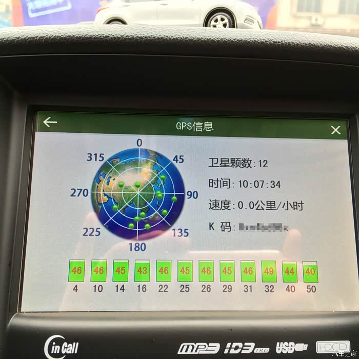

接收卫星全满,12颗星

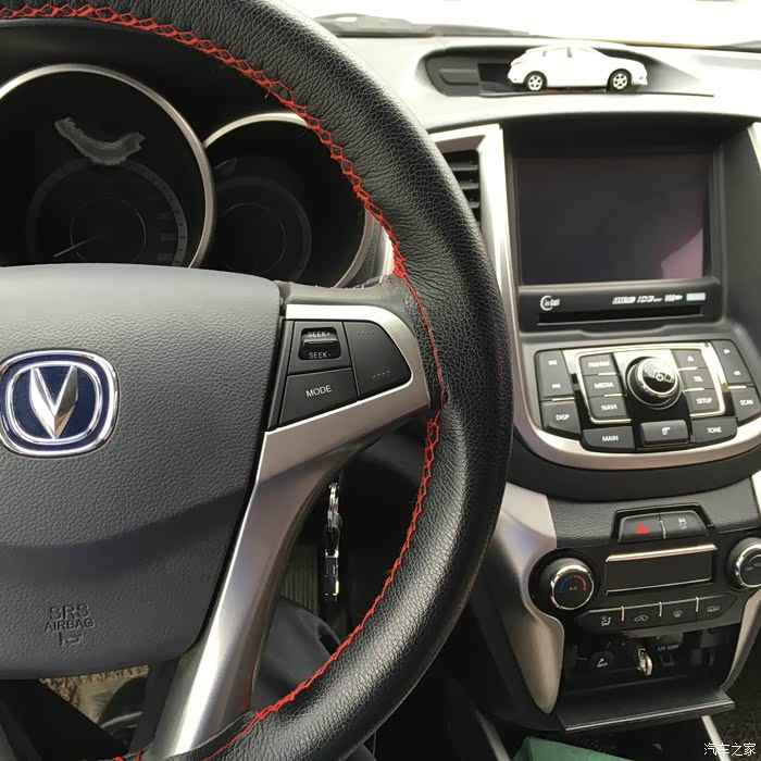

    希望我的教程能够多少帮助到需要更新或需要安装导航的各位车友,下面附上几张本人的小白XT,感谢大家支持。
