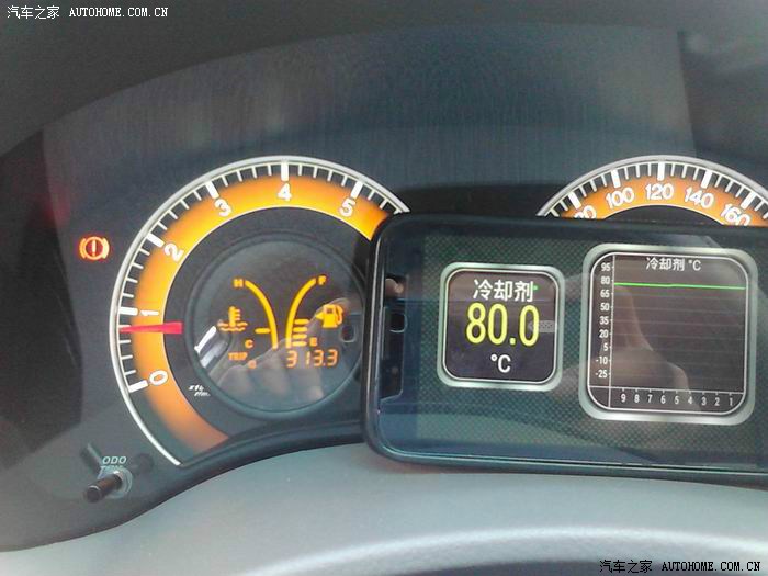

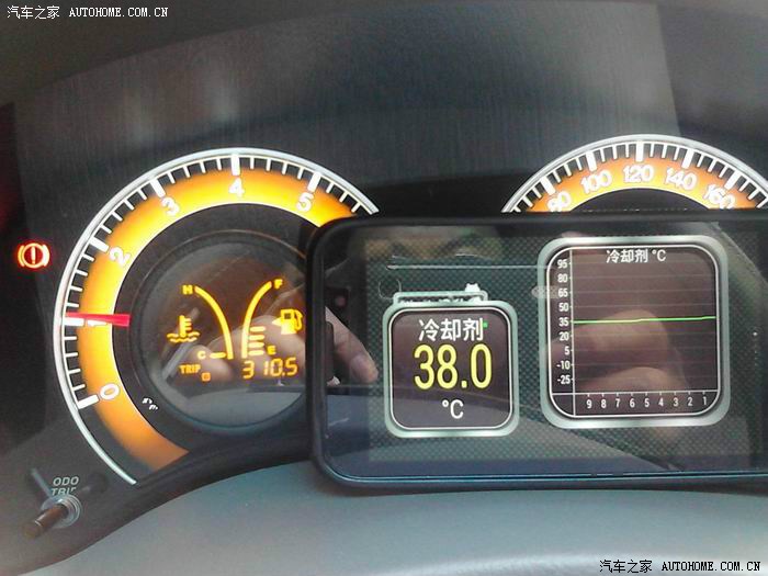

空口无凭,立据为证,数据说话,要有测温的工具,这个,显示当前水温。
准么?信则灵,不信不灵,不用往下看

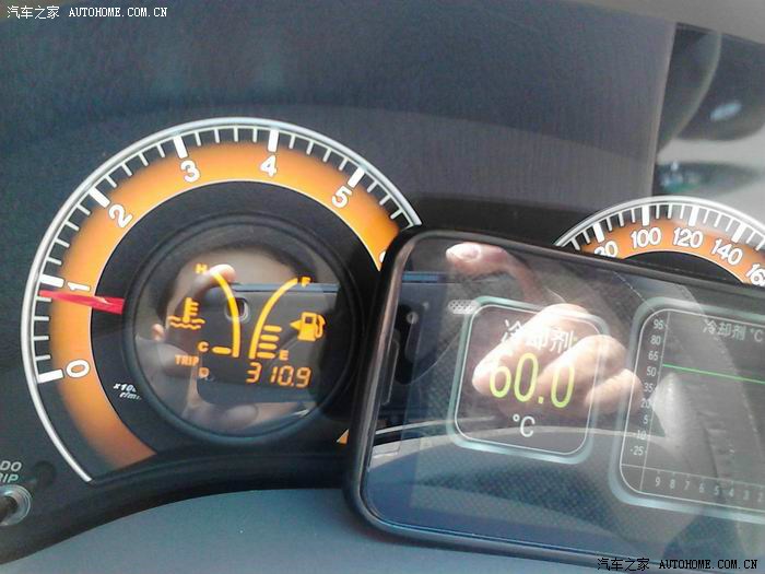

发动车,水温上升,开始很快,一直到65度,一格在最底

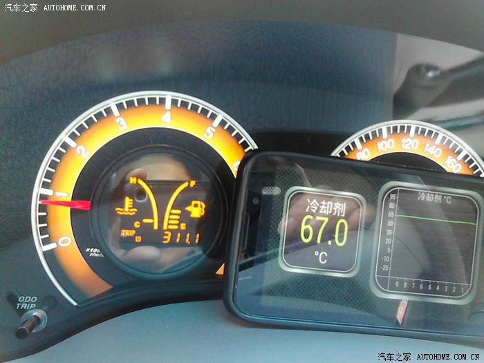

66度,一格上涨,成为2格。拍时变67了,出门就塞车,一步三摇,利用停车时迅速拍的,有误差,以解说为准。

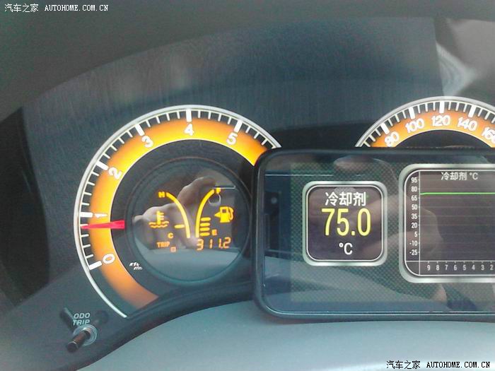

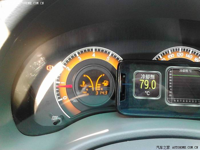

74度,还是2格,到75度,涨成3格

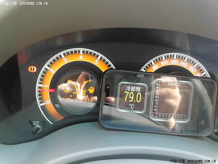

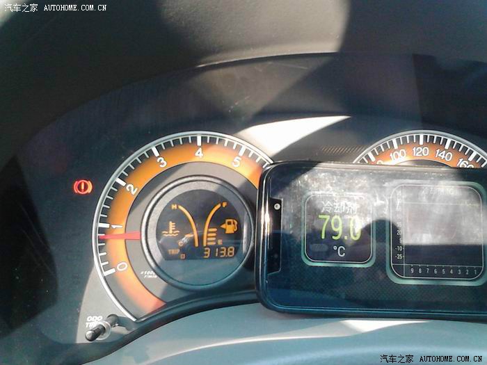

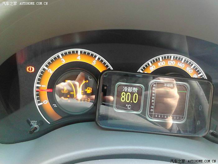

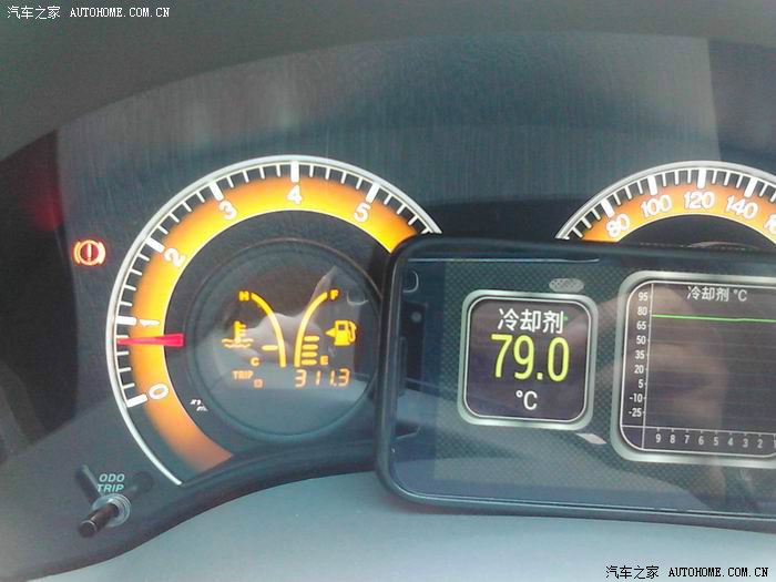

然后79度,80度,没上涨了,竟然回到了79度
这是因为节温器开启了,冷却水开始大循环,水箱内存的冷水掺入,水温有降低
直到把所有冷水都烧成热水了,水温才开始上涨

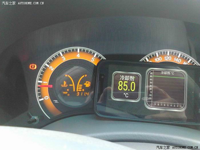

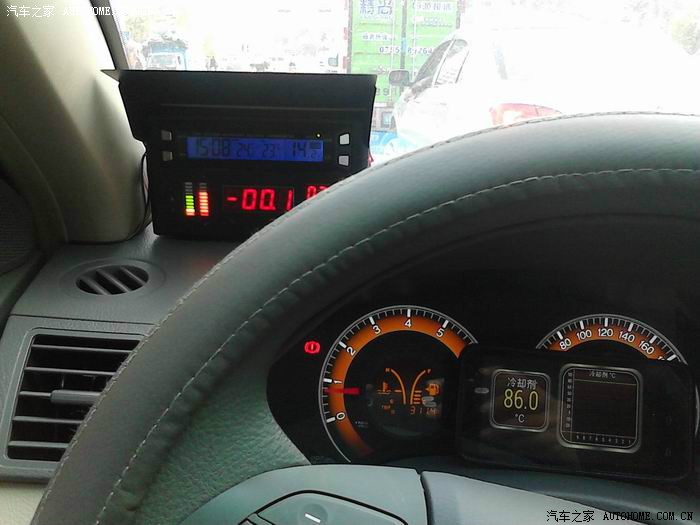

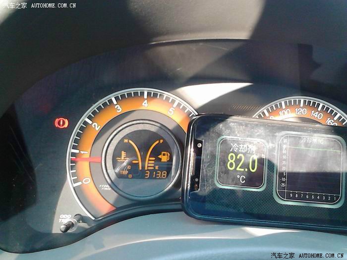

85度,水温3格,下一刻,变成了4格。说明是在85点几度时变动的。

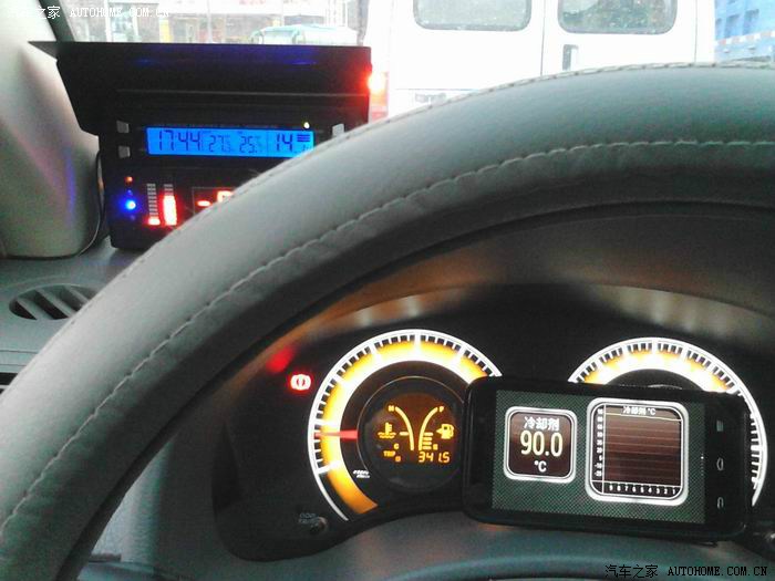

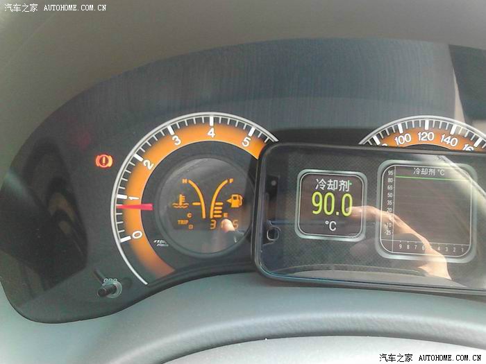

继续涨,涨到了90度。
数据分析:从启动到涨到79度,行驶800米,用时10分钟。从79度涨到82度,把水箱冷水全烧成热平衡,行驶100米,用时10分钟。从82度涨到90度,行驶100米,用时6分钟。

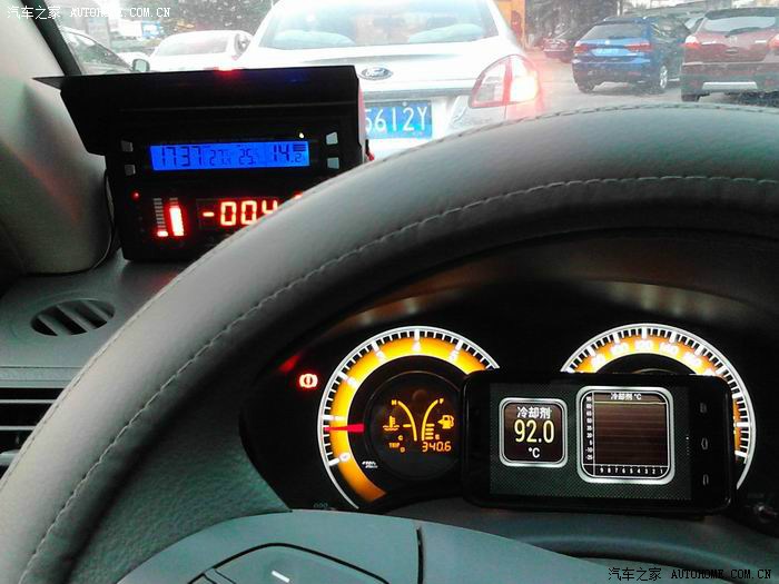

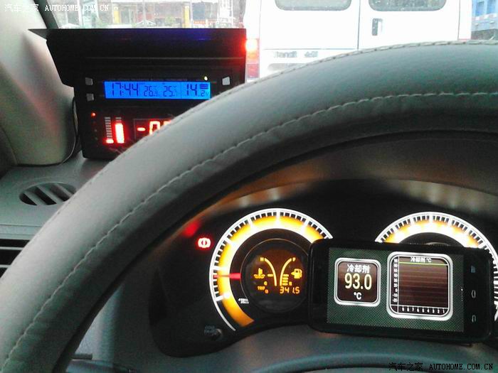

NONONONO,没涨成5格,天快黑时,回程中又遇了塞车路段,怠速中水温涨到93度半时,散热低速风扇启动了,水温迅速下降,半分钟不到,就降到88度,停止强制散热。停扇后因为水箱中更低温水的流过来水温不会立即上升,会降到大概84/5度才会又上涨(无风吹怠速时)
风扇转了,图片左上角那个蓝色的光点亮时表明低速散热风扇运行中。
停转
感谢塞车,才能拍到完整的风扇工作的全过程。
风扇散热效率非常的高,工作时间非常短暂,因为L3的风扇设计思路是很奇怪的,低速风扇和空调冷凝风扇是连动的,两个会同时运行,水温高两个同时转,开空调两个也同时转,好哥们!
