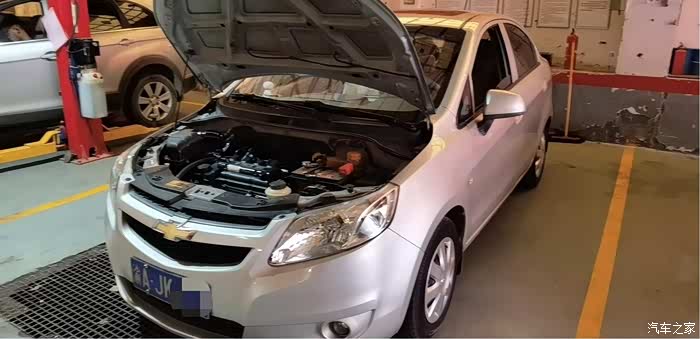

今年是开SO的第十一个年头,车整体没有大毛病,省油,比较省心。不过随着车龄年长,多少有点老化损耗件的问题。平常就是正常的按时保养+换件。去年发动机故障灯有亮过,电脑检测为空气温度传感器电压过高。那会没有买到配件,技师让我先不管开着。到了今年五一跑了一趟高速长途,又亮了。跑完了,下了决心去处理解决这个问题,不然老看着亮心里烦,而且也是想自己对车况的实际情况可以有进一步的深入了解。
高速上,就开始亮了,有违违和感。而且油耗有点高。平常高速都是0.28-0.3一公里,加的95的中石油。

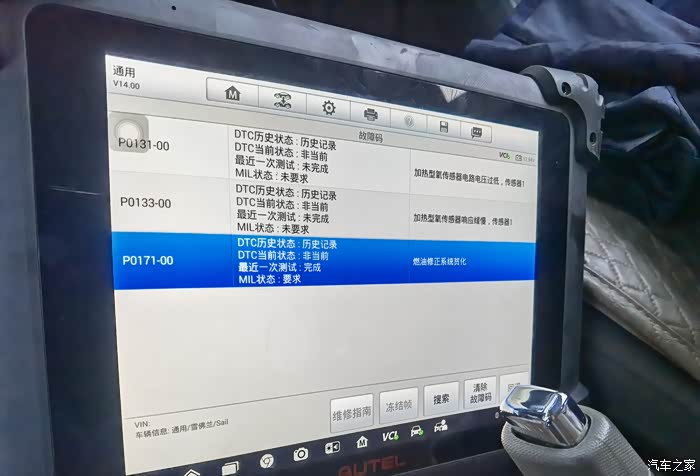

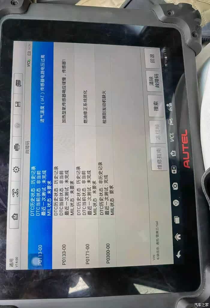

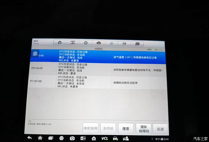

电脑测出来故障码,报了3个,当时心里虚了,感觉怎么问题那么严重。技师建议我换前氧传感器,说前氧坏了。

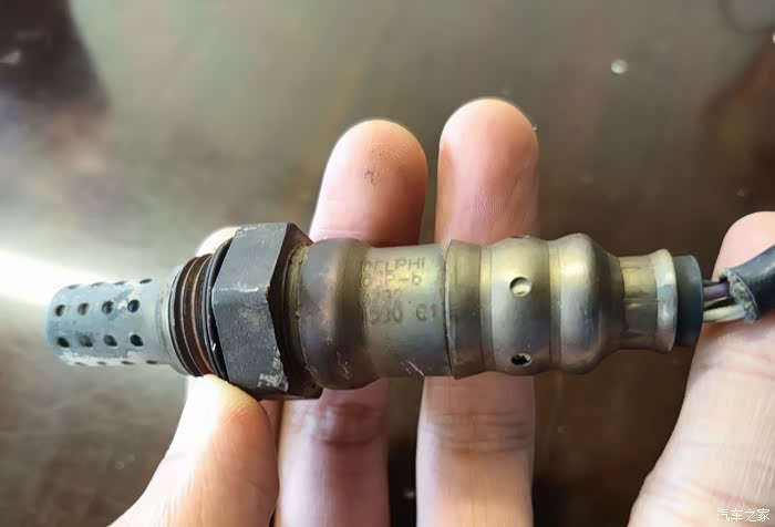

原车的是德尔福的。个人有个习惯,如果原车件没有明显坏,换了我都会留着,没想到到了最后,居然是我的这个习惯让我得以顺利解决故障。

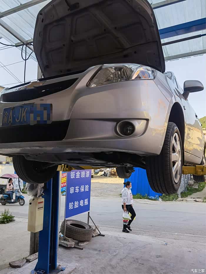

技师给我换上个博世的,他说的所谓的原厂的件,线都要比我的长一下,看在博世的面子上,我换上了,结果出来跑了不到1公里,车就开始一怂一怂的,像断油或者燃烧不好,根本就不能正常行驶,闻着尾气还有一些混带着汽油味,燃烧不充分。回去又电脑检测,在原来的基础上报燃油修正系统贫化。
给我检查看后氧传感里面有颗芯片断了,还有三元催化、EGR阀,好吧,为了解决问题,换……

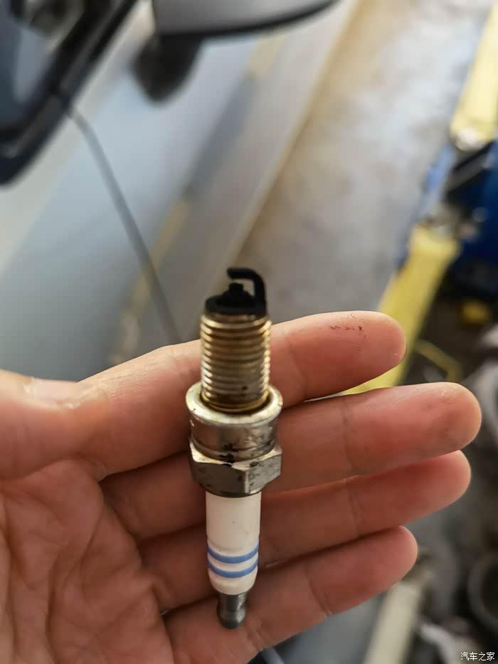

换完了又开出去,***又在原有三个基础上多报了个发动机缺火,拆开火花塞一看,才换的火花塞就又被烧成黑炭了,说发动机进气可能哪里漏气了,这下我不干了。发动机经常保养维护,哪里是啥件自己心里一清二楚,不可能漏气的。肯定是哪个的问题。一气之下,让他把之前换的件能退都给我退了,然后把旧的前氧传感器给重新装上。开始了自己判断故障,自己测试,自己排除故障,自己解决的道路……

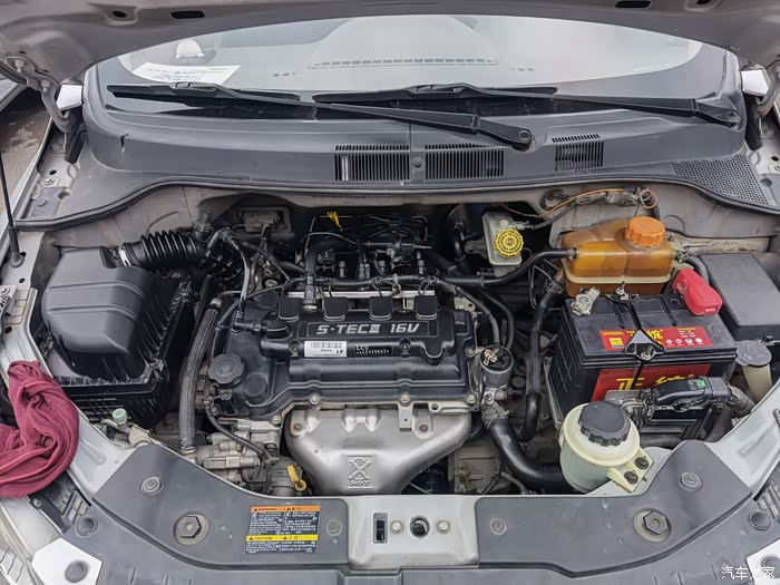

缺火,在想火花塞或者点火线圈有问题,火花塞才换的,不会是这个,那就检查点火线圈,点火线圈也没问题。
可想而知燃烧有多不充分。

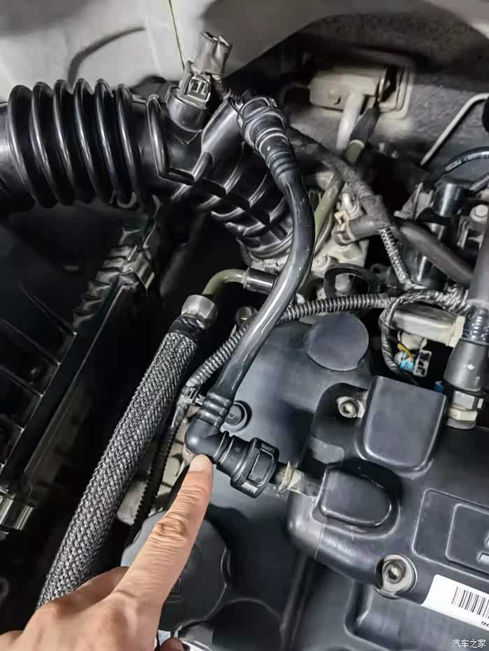

看了一下这,也不是这里的问题。
里面还有点点机油,不过属于正常情况。

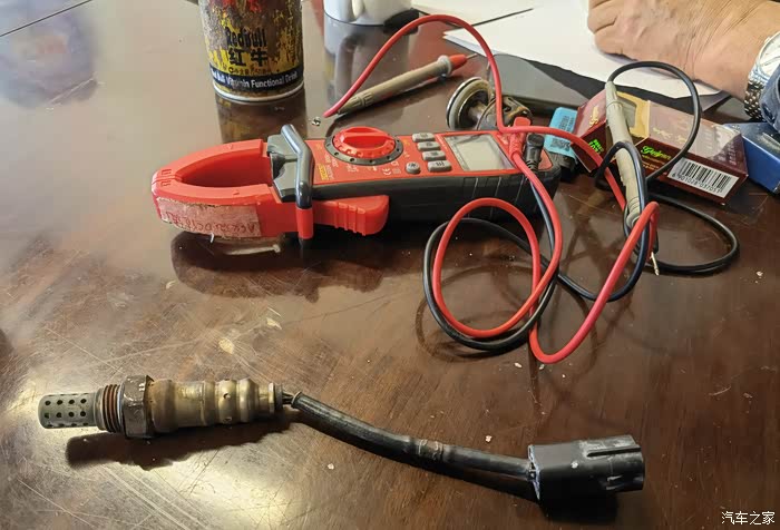

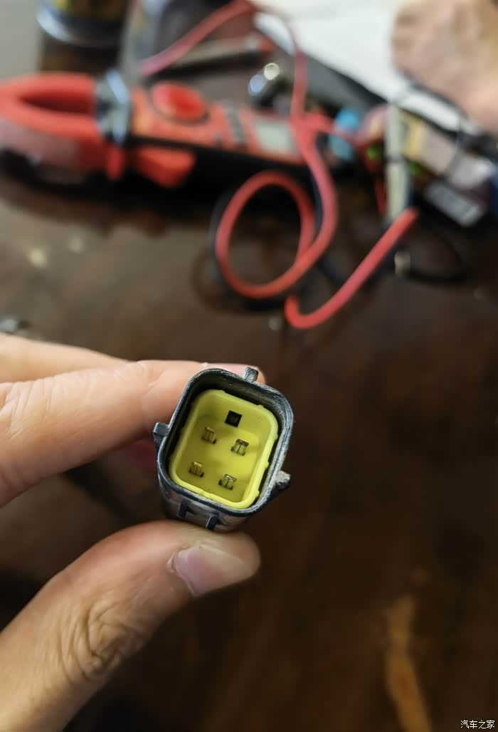

拿万用表测一下电阻,4线氧传感器,黄色的两个分别氧传感信号线和地线,这两个没通电加热,测出来是无强大的。白色的两个是前氧加热,电阻欧姆正常。初步判断氧传感器没坏。给重新装回去。

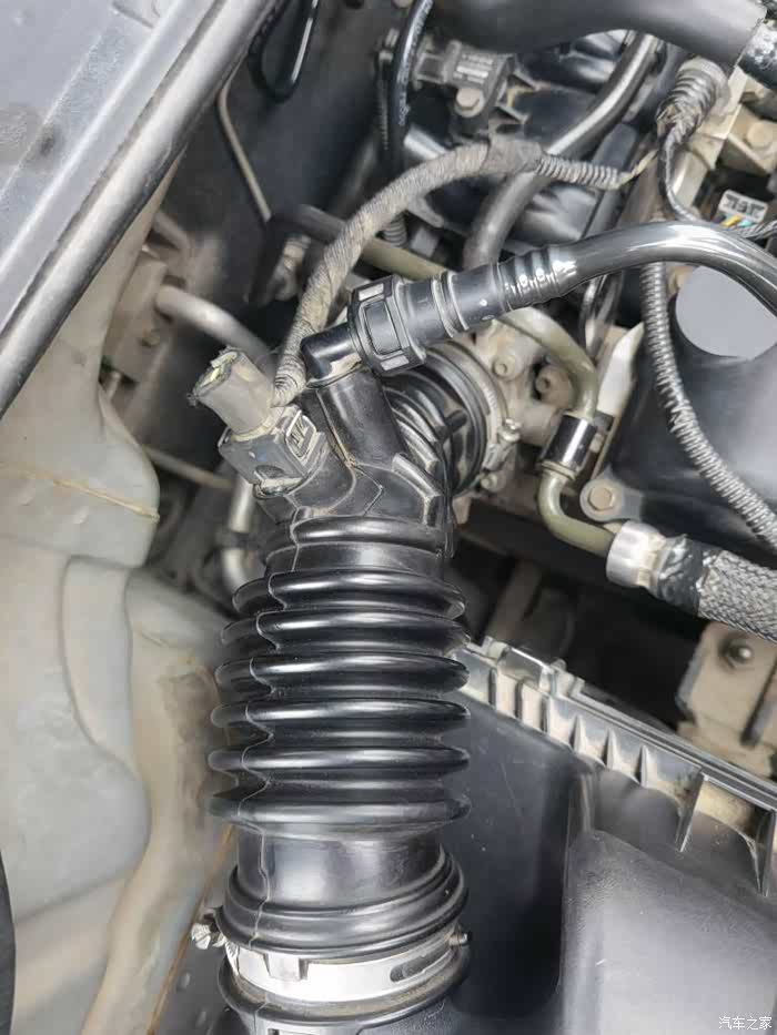

从进气开始,按照报的故障去一个一个从小排除,紧接就从这个空气温度传感器开始,旁边就是汽配城,居然没有现货单卖。要和软管一起买。我拆下来把原车件的号码和品牌到万能的TB,没想到真有。

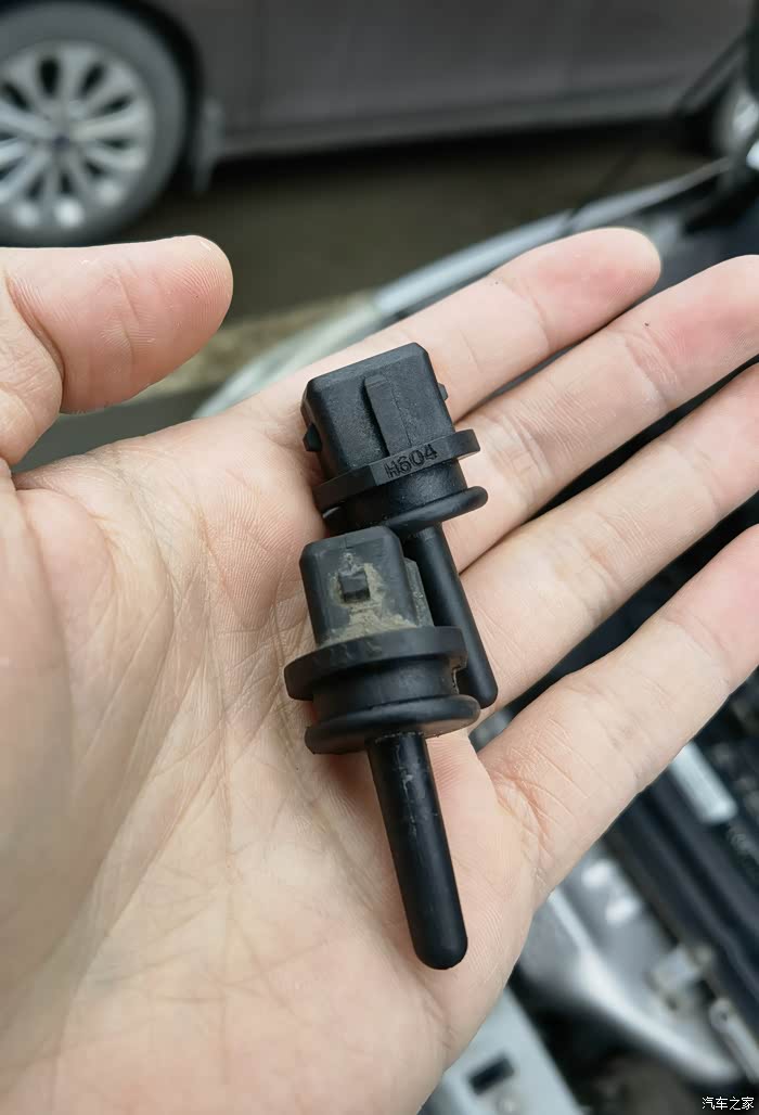

到货了,一看到这个博世,和原车一摸一样。40块解决故障码的重要小东西。
新旧件合照。
换上去后试了一下车,没有任何毛病,灯也不亮了,一怂一怂的感觉也没有了。开心。哈哈哈~~~~~

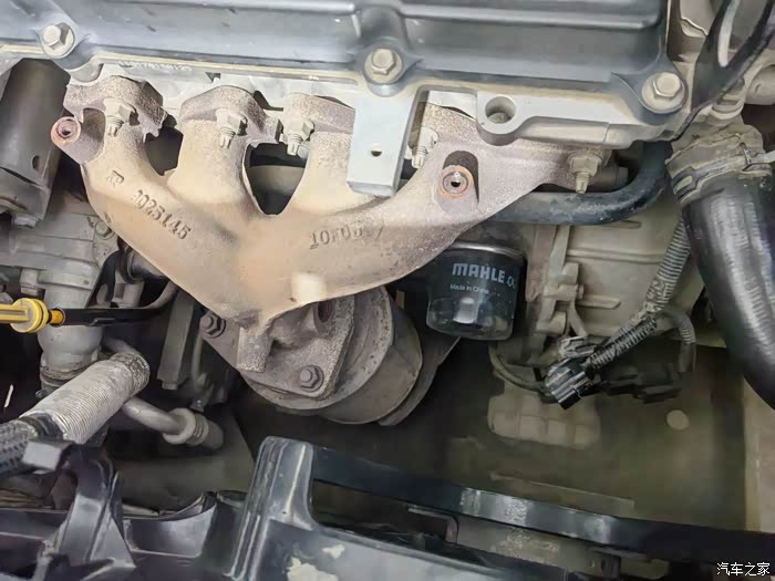

接着给小SO重新做个保养。机油+机油滤+汽油滤+空气滤。没有什么不是保养解决不了的事情。让小SO重新焕发青春。
马勒团购1
马勒团购2
只买了三瓶,机油放得很干净的话,3瓶是不够的,要3.3-3.4的样子。不过我之前有剩的。加进去刚好够。

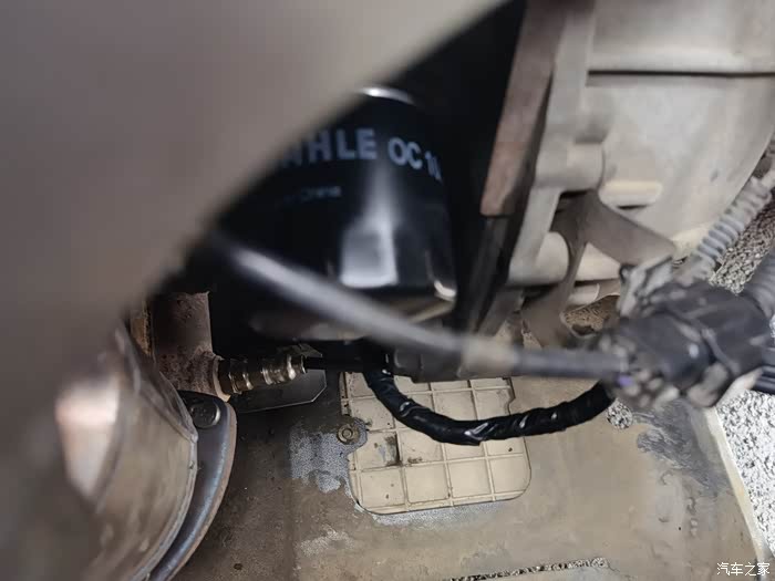

后传感器因为有个芯片断了,这个没有退。保养做完后,自己还把那个线给用电工胶包了一下,塑料已经破了裸露了。
