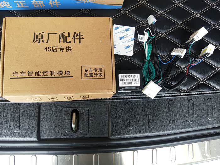

首先我们需要一定的辅助配件,就是下面这个升降窗器,
其实步骤很简单!
第一:对插天窗控制开关的插头;
第二:对插左脚上方的大插头;
第三:接开关车锁信号线。
其实步骤很简单!
第一:对插天窗控制开关的插头;
第二:对插左脚上方的大插头;
第三:接开关车锁信号线。
这是我们今天要把它加到车上的一个关窗器和关闭全景天窗的配件,GS7和GS8的全景天窗都能用。

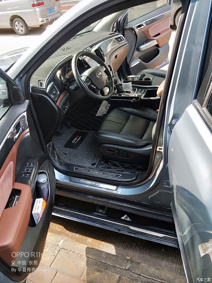

接下来告诉大家如何拆开你需要安装的部位,每一步都很重要,都做了详细解说。

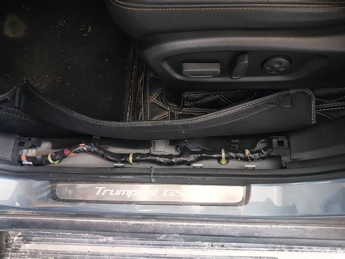

主驾驶侧的门槛条没有螺丝直接扣起来,车辆所有的塑胶类固定扣都需要用韧力拆下来,才不至于疲劳折损。

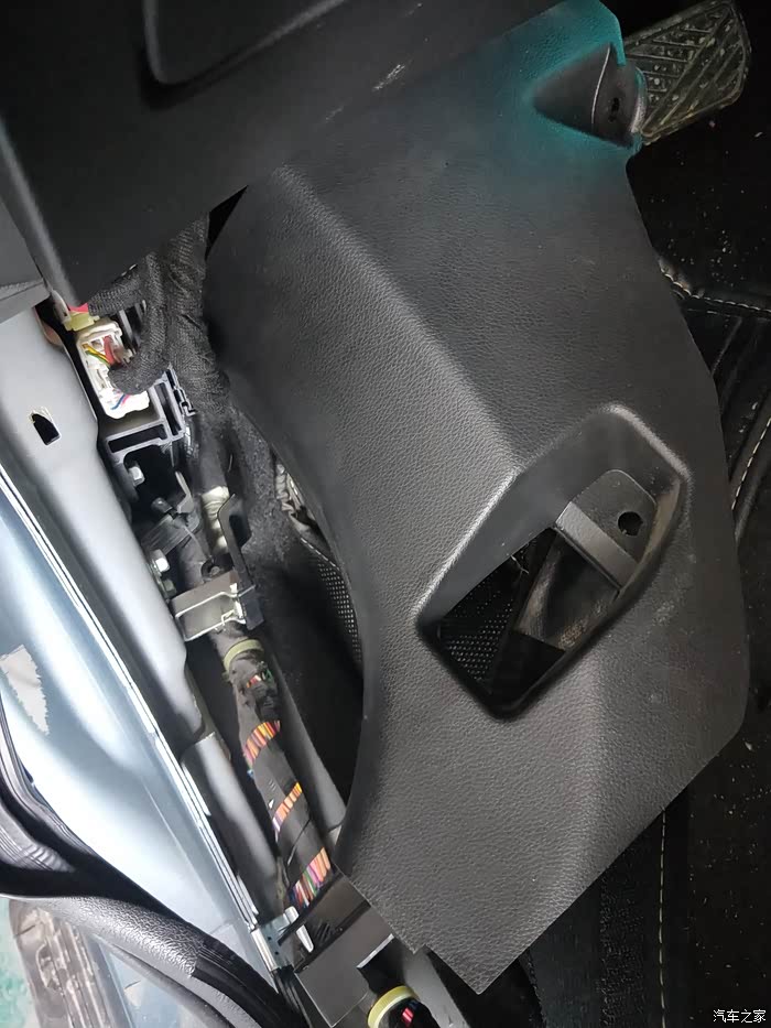

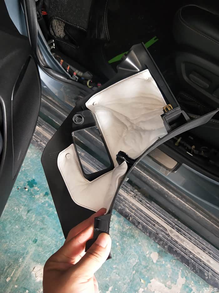

主驾驶左脚旁边的三角盖板先把两个塑料扣给拆掉,然后抠起来,也可以直接用韧力扣下来,有圆孔位的两个地方就是有塑料扣的。
打开后的背面是这样的,几个卡扣大家注意一下,这类东西是物理性的,你注意观察就知道怎么拆下来了,没什么难度。

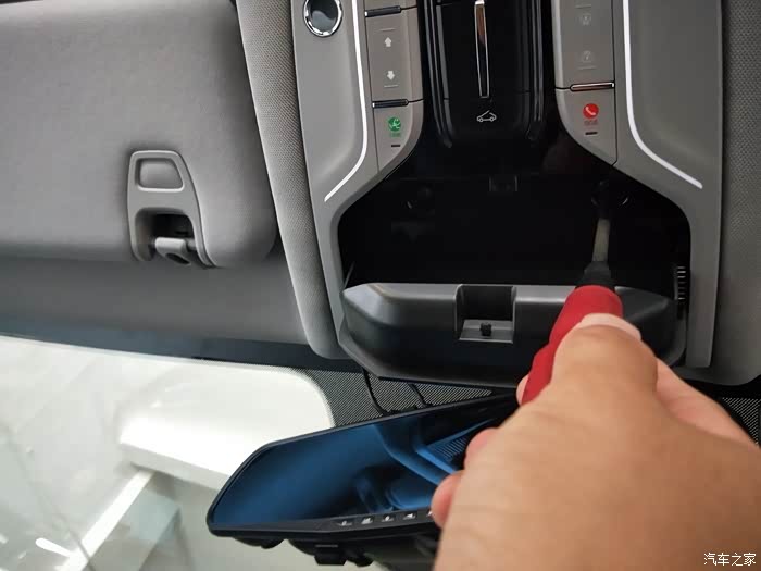

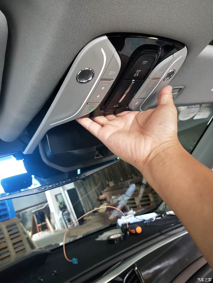

然后打开你的眼镜盒,里边有两颗螺丝,用十字螺丝刀扭下来。
手抓住眼镜盒子内部往下拉,就可以把天窗控制键的总成给拿下来了。

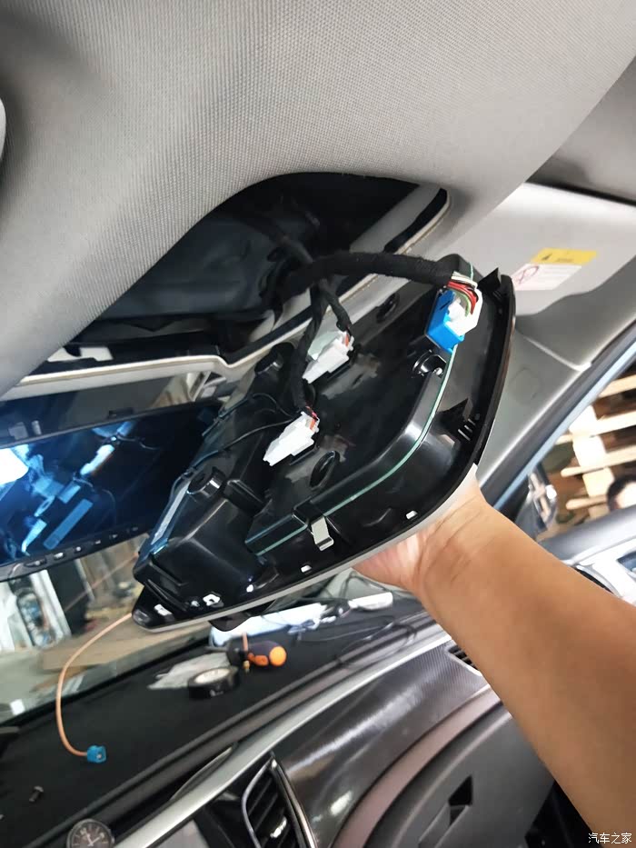

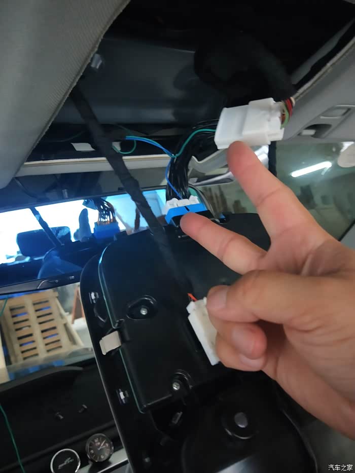

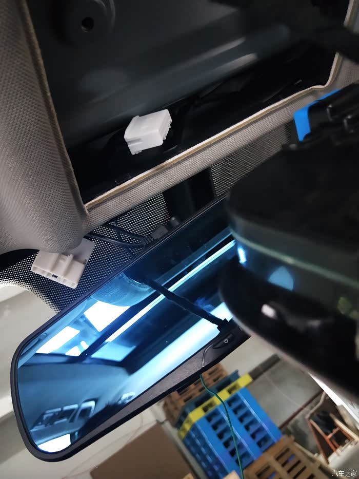

我们看到顶端的这个蓝色插头,昨天拆开一个19款的是纯白色,其实都一样,把它拔下来,然后与我们准备的升窗器插头对插,把升窗器的插头插在我们的原车控制盒蓝色插座上,这就叫无损转换对插。
升窗器的插头可以通过顶棚与玻璃的缝隙拉进来。
对插后的插头,就像这个样子。

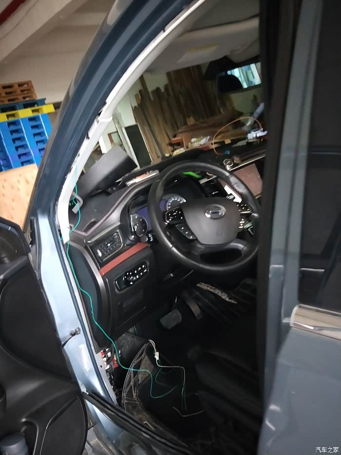

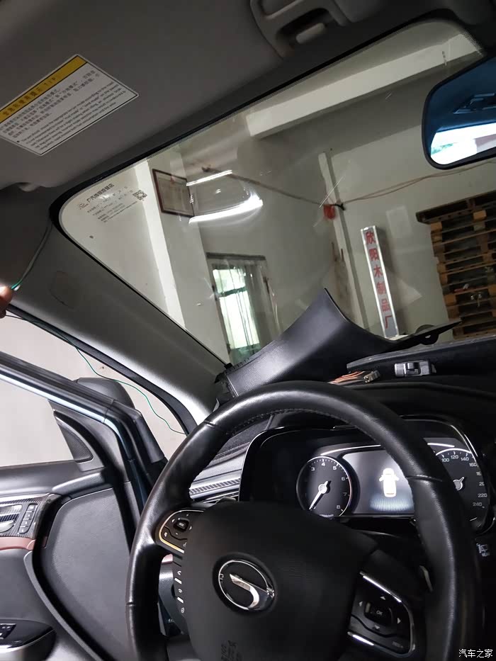

升窗器的绿色线顺着玻璃,然后到A柱顺着装饰板的缝隙一直塞进去往下拉,拉到我们主驾驶左脚位置固定好即可。
拉到这样的程度,我们可以先安装其他的东西。

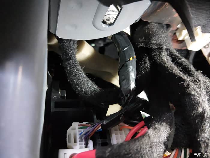

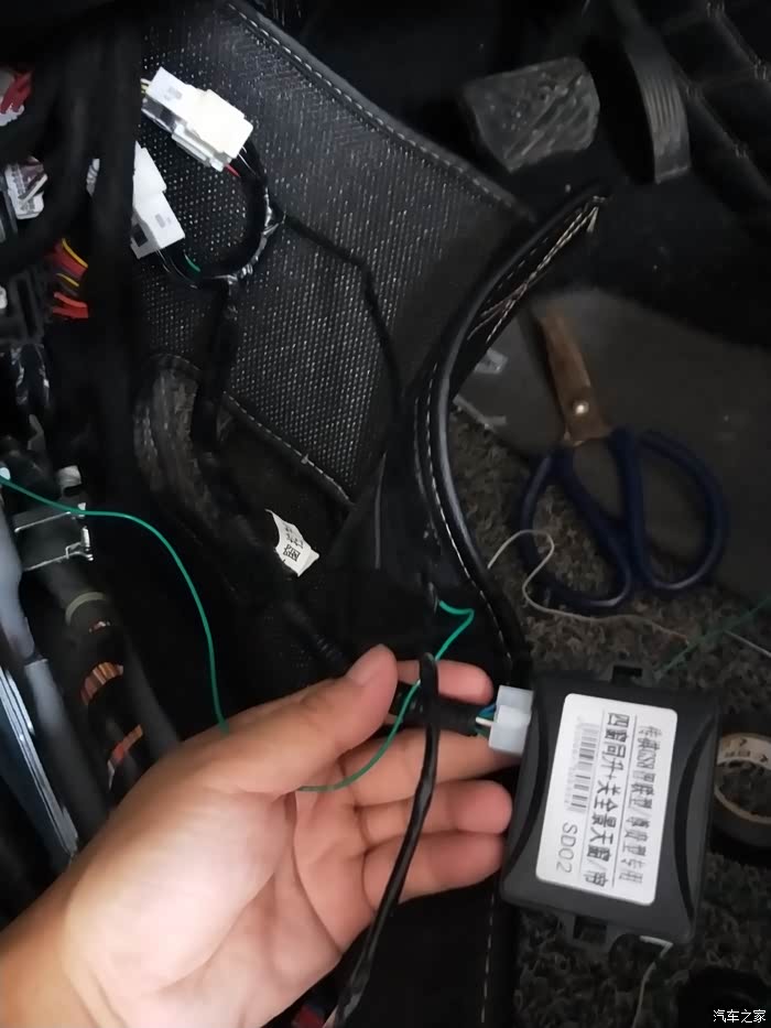

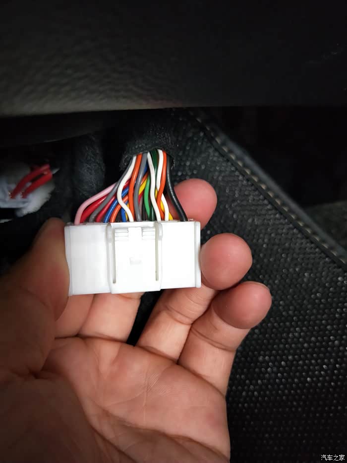

在我们的左脚上部找到和升窗器同样的插头向后拉拿下来和升窗器的插头对插,再把升窗器的插头插回原车进行一个转换无损对插。
插好后是这个样子,我们可以把裸露的线给包裹一下。

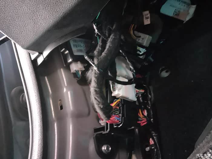

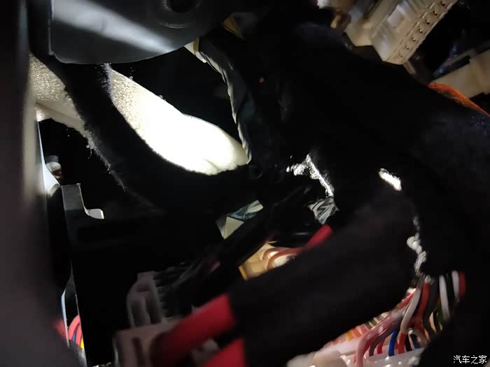

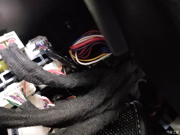

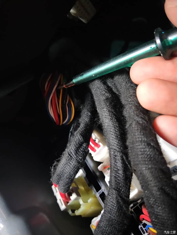

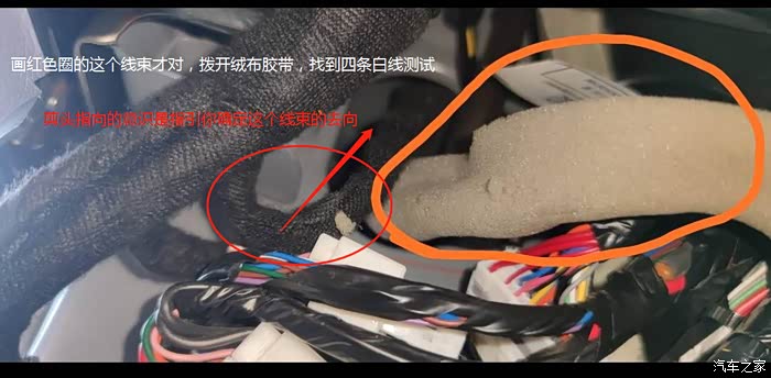

关键的一步也是考验你耐心和技术的一步,这一步需要找出准备穿过A柱去到门板的一束没有包裹海绵的线,强调一下是没有包裹海绵的线束,用右手伸进去顺着进线A柱孔位摸一摸可以顺利找到,你要确定这束线是进A柱的才对。
再强调一下是一束线,而不是一根线,有些车友问出了让我们哭笑不得的话,所以补充这一段。
灰色海绵线前边这个包着黑色绒布胶带的线束,也就是我们现在看到最左边的黑色绒布线束就是了,他们都是一起去往A柱孔位的。
希望这张编辑过的图片让你一眼便能看出你要找的线束,画红圈的线束才是哦!

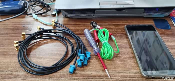

这一步考验技巧技术喽,这里边有四条白色线(这里特别提示20款是两根白色线,图片插入的是17款和19款的线束),其中一根是控制车辆锁车键的,我们需要用卤素灯泡的试灯一头打搭铁,另一头用针脚扎白色线听到负极触发车门上锁的声音就对了,运气好一次就试到到了,运气不好四条线都要试一遍。总之四条白色线,只有其中一条是负极触发上锁的信号线,这个线最终的目的是为了控制锁车关闭车窗和全景天窗。
如果你没有专业的试灯也可以拆下自己车辆的四个车门门灯或者牌照灯其中一个灯泡,两头简单接线,一头接个尖锐的针用来探测门锁信号,一头搭铁做个简易试灯,不会的可以向华夏传奇车友会会长老杨请教学习。
补充强调,必须是12V的卤素灯泡,不能用LED灯泡。
你实在不会做去附近修理厂借一个这样的试灯或者自己买一个也行,不达目的不罢休,自己动手丰衣足食。
就像这样的试灯,要用卤素灯泡的一头搭铁,另一头来扎白色线,听到车门上锁声音就对了,然后与升窗器的白色线接起来。

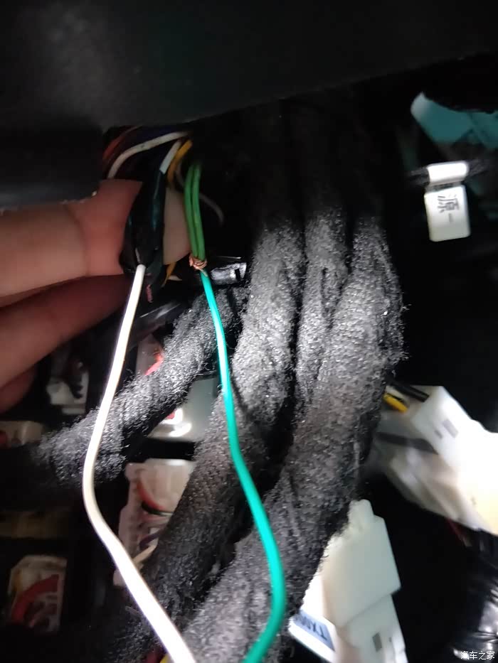

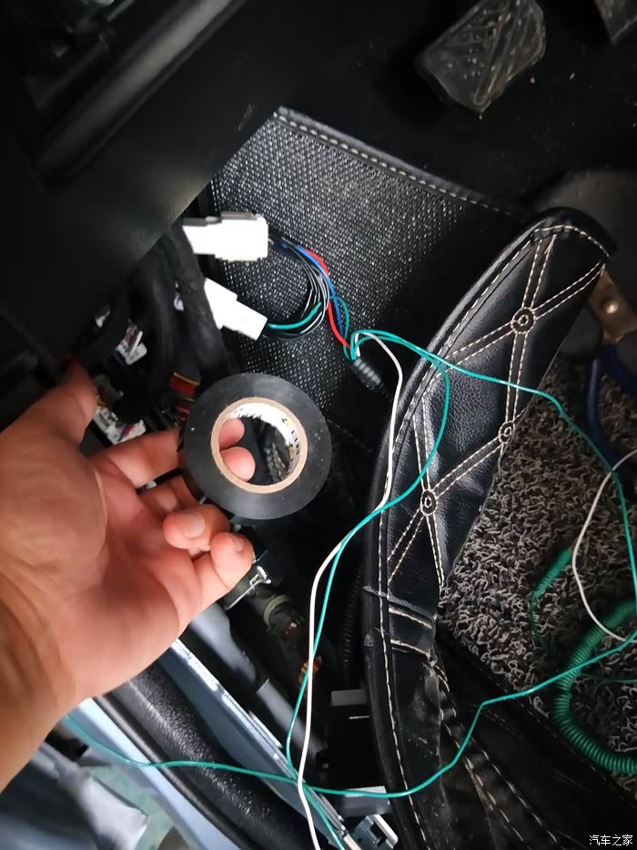

接线第一步:找到的原车白色线小心剥开露出铜线接我们的升窗器白色线;
接线第二步:升窗器绿色线接原车唯一的浅绿色线,切记是接原车唯一的浅绿色线,原车的浅绿色线本身就是用黑色胶带包住的,原车也是露出铜线的了,不需要破线,只需要找到打开胶带接上升窗器的绿色线即可。
到这里我们插头对插和接线就完成了,大家细心的把还裸露的线给包裹一下。

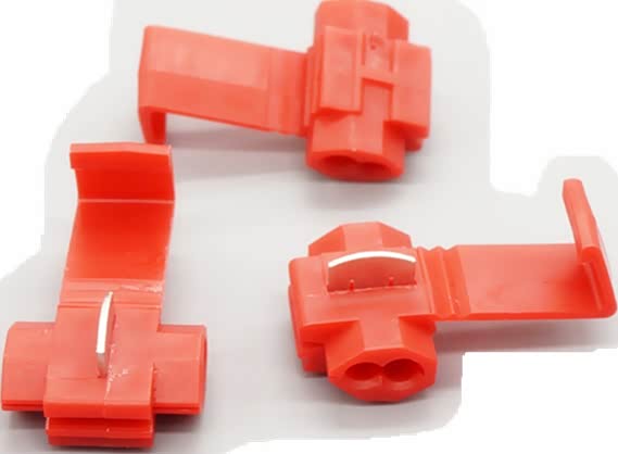

你若实在不想直接破皮接线,可以买这样的免破线线夹直接加上去就行了,也就是两个开关的信号线,大家是无需担心的,非常安全可靠。
接好线以后要包扎好,不要让线裸露更加美观,也安全,剩下最后的一个小插头,插到升窗器的主机上,旁边会空出一个插头,不用管它,也不用插。
在左A柱线插旁边的铁柱上找一个空余的地方,把升窗器黏贴在这里,安装步骤就算完成了。

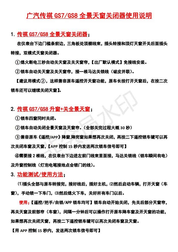

升降窗使用说明和学习方法
这里是比较重要的学习使用说明,这里大家一定要重点重复看会这个使用说明,后期操作开关窗就简单轻松多了。
这是升窗器的具体操作步骤和使用方法,大家认真看一遍,按照步骤3操作一遍,让升窗器学习记忆。这个说明大家认真仔细的看一遍。
