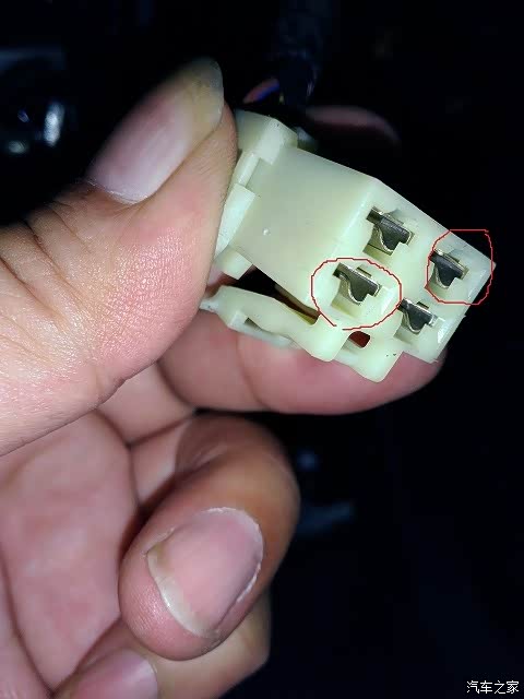

,下图中2个划红圈的插口用电线短接就可以摘下P档了,今天去4S打电话说刹车开关到货了,叫我去免费更换了一个刹车开关。希望这个帖可以帮到广大车友,万一出远门碰到此故障就可以解决了,不至于叫天天不应,叫地地不灵了。
我们35车是没P档应急解锁键的

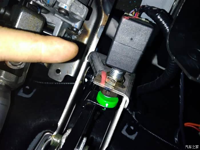

就是这个刹车开关坏了!开关位于脚刹的上方。
拔下刹车开关的插头,2个红圈的插口用电线短接,刹车灯就会亮了,就可以摘下P档了。
