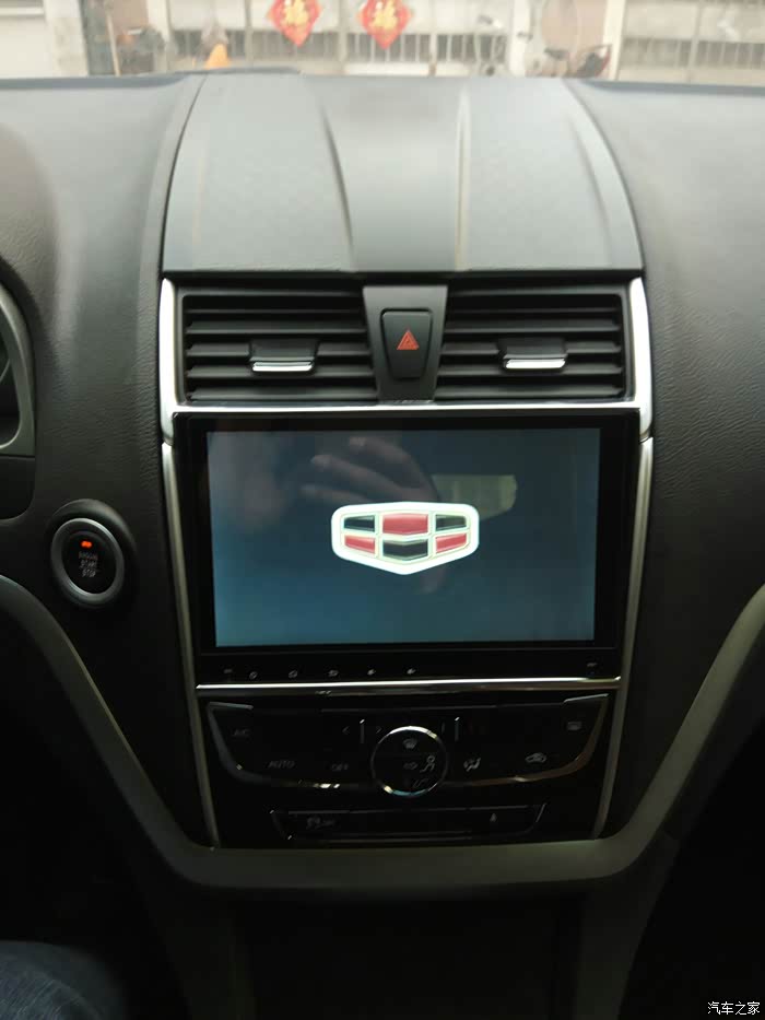

安装完成的整体效果,整个安装过程全部自己一人操作

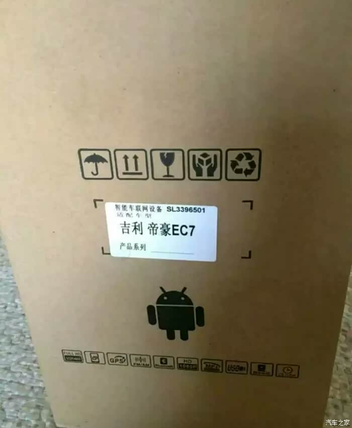

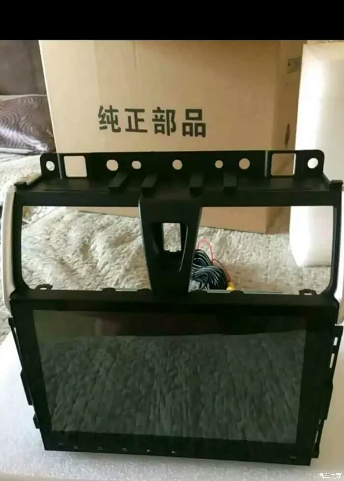

下单时品牌未知,硬件配置,功能未知,就这么大一个盒子,还是4s专用的
出风口跟机器一体的,整体视觉效果不错,并且两边的小亮条都能装回去

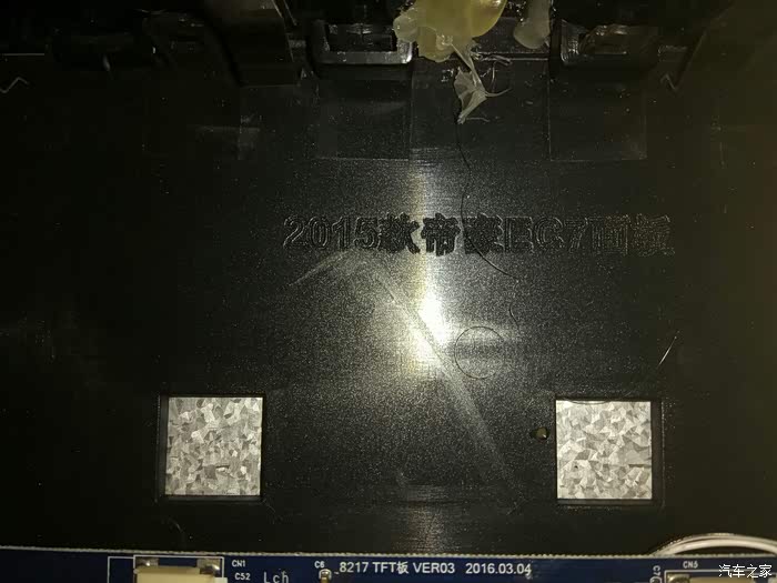

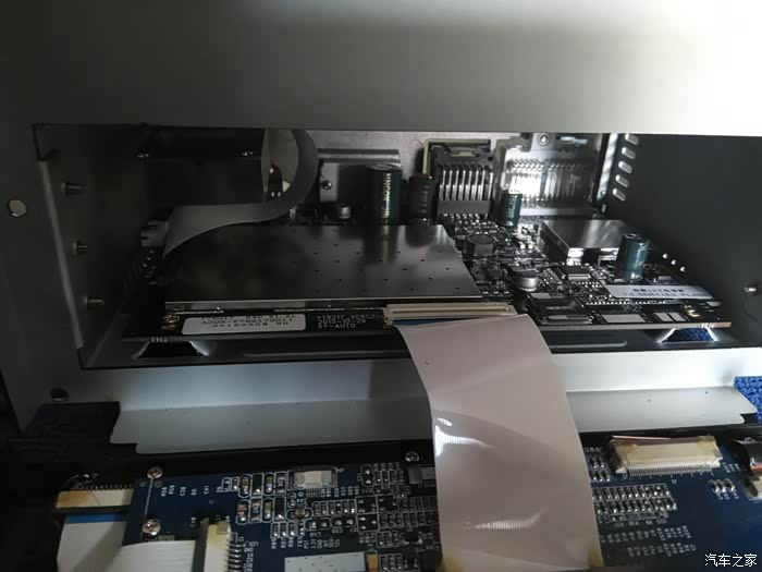

内部主板做工看着还算不错,但自己也不是很懂

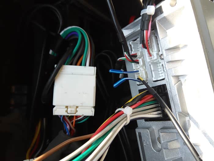

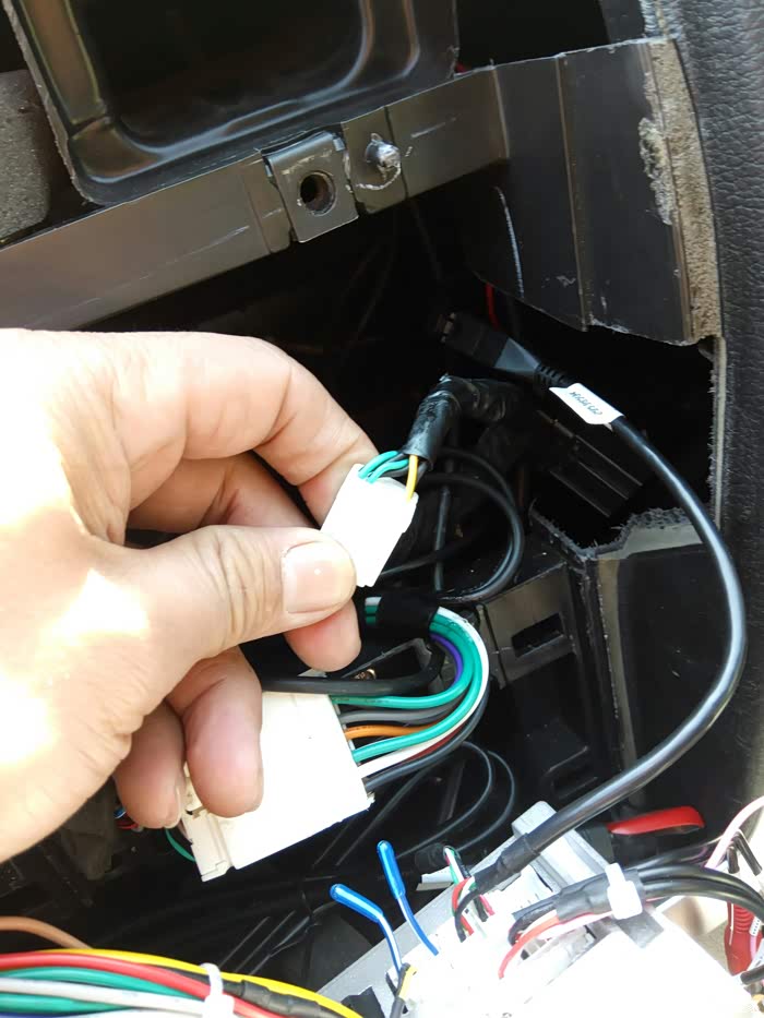

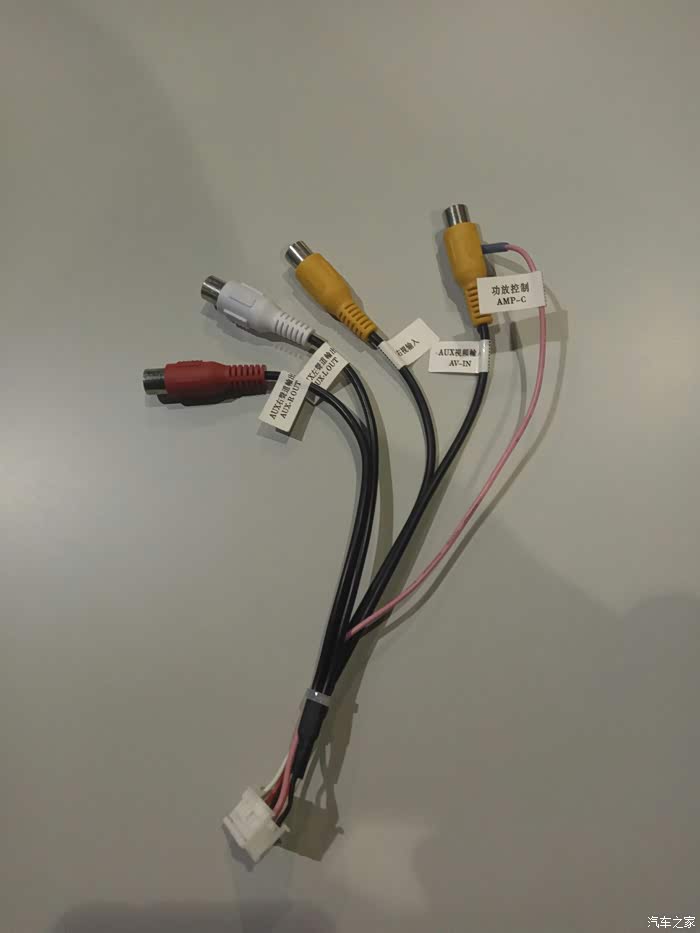

专车专用的,机尾的插头基本属于盲插,没难度按照标示插上就行,每个孔位针脚不同,想插错都难

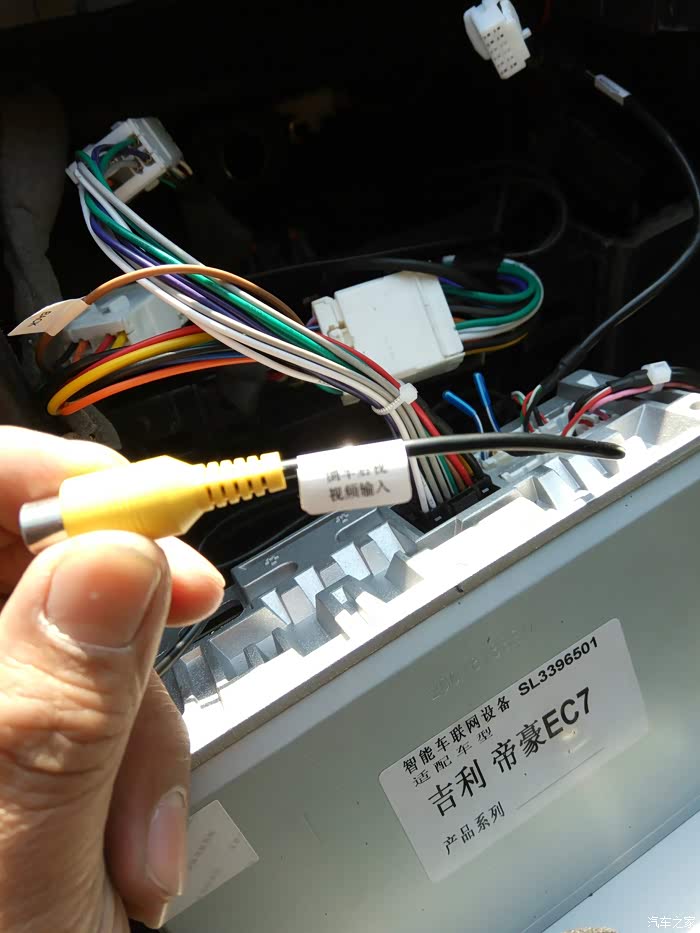

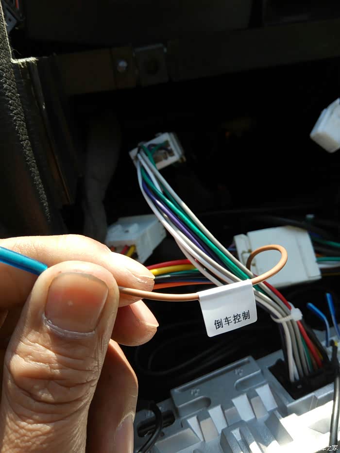

     新车机大屏虽然是专车专用,但是还是需要破线接倒车触发线,按照标签的标示找到倒车触发线接上就ok拉啦。

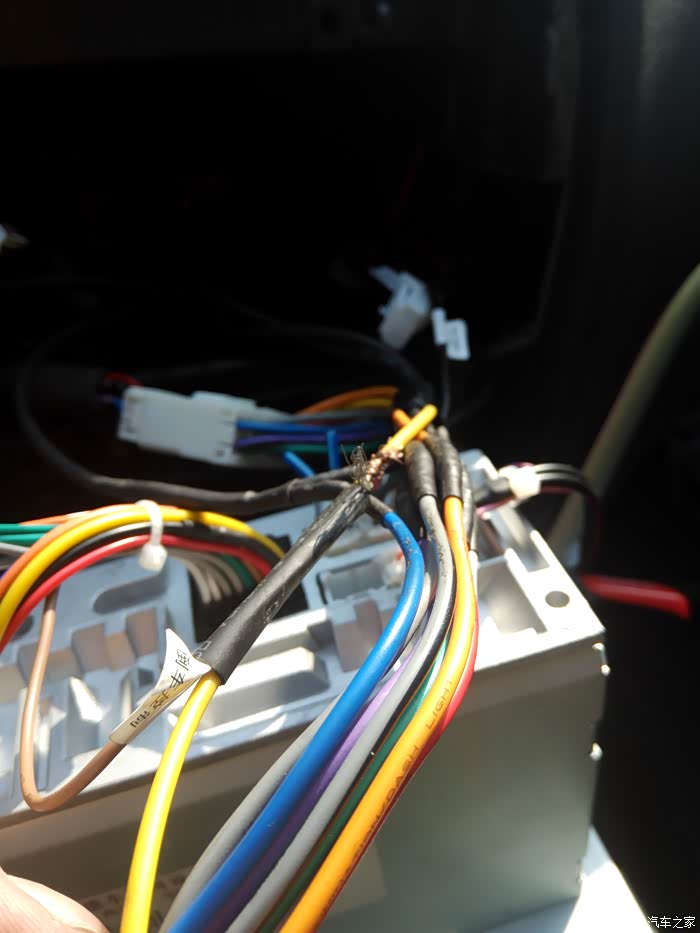

做好防护,电工胶布,加阻燃热缩管,多一层防护,多一层安全,因为改过右侧盲区监控,中间加了一套公母插头,所以跟原车的倒车触发线的颜色不一样
原车的倒车影像接线插头
新车机给配的是莲花插头跟一套倒车后视线加摄像头,我懒,为了省事,直接用的原车的延长线跟摄像头,这样就需要破线了,莲花头剪断,跟原车插头上的黄色跟黑色线接起来,后视就搞好了
这一大串线束暂时用不上,就忽视不用管了

只有旧logo

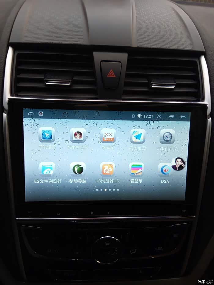

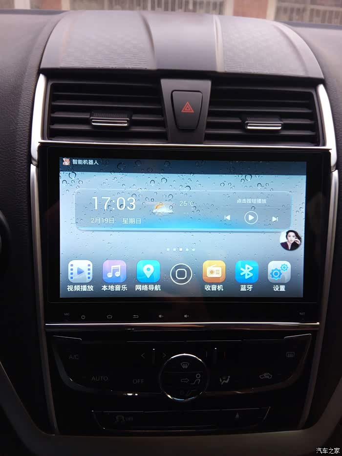

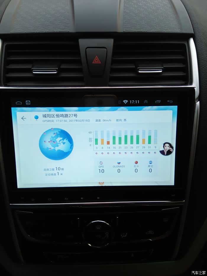

开机桌面

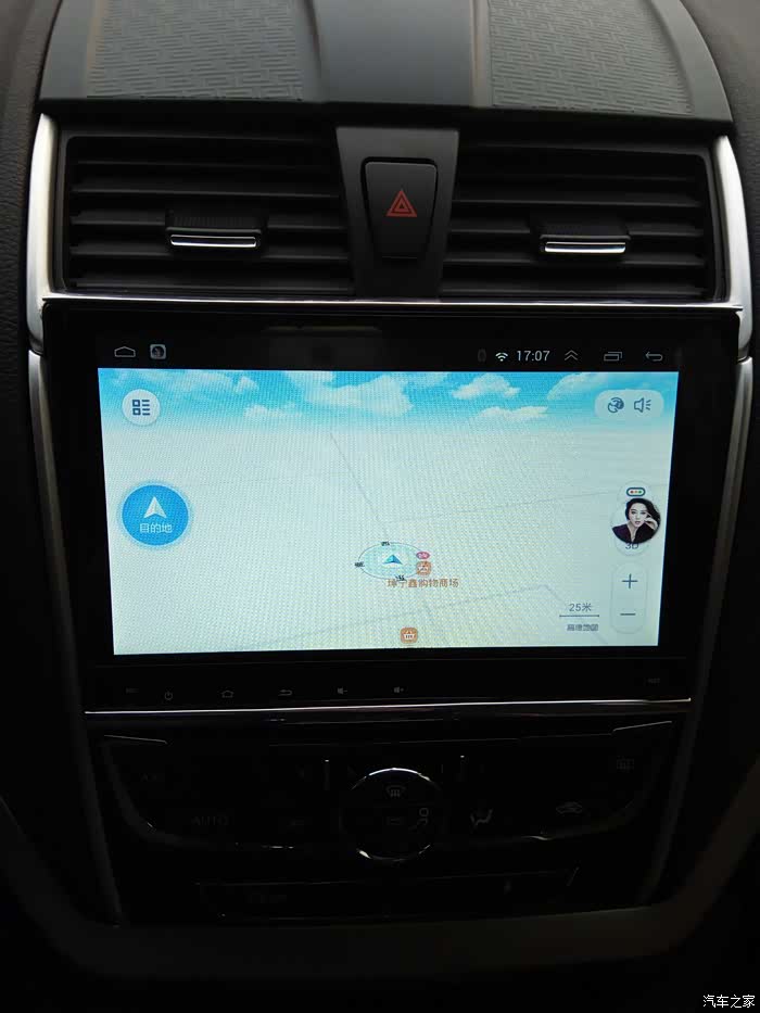

高德导航车机版

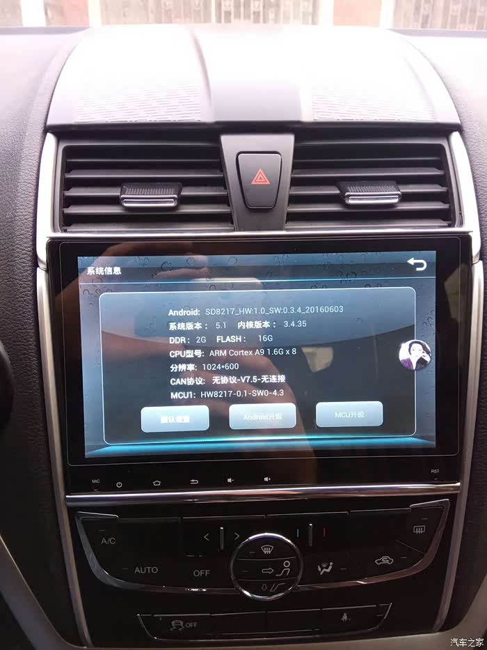

车机的硬件配置
定位精度还可以

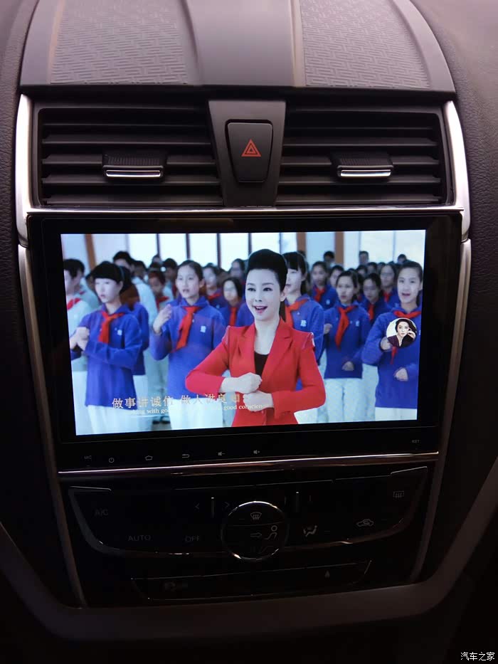

1080p视频播放无压力
