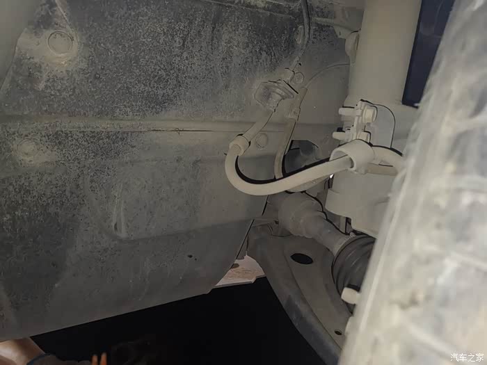

拆除下护板
继续拆
护板两侧的卡子
