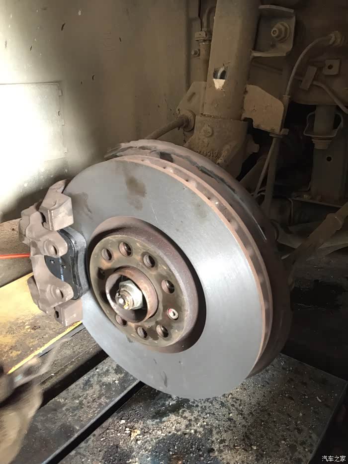

菲翔的刹车都是以灵敏出名的,但是2万公里之后,就开始头痛了,每次看到红绿灯,减速从30码到0的时候,刹车总是发出刺耳的尖叫声,现在熬到4万公里,决心更换菲罗多刹车片,打磨原车刹车盘,从而彻底解决刹车异响以及轻踩刹车就点头的问题!

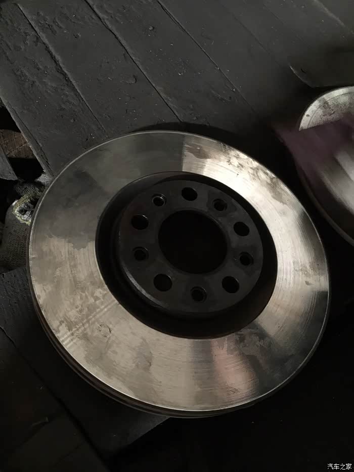

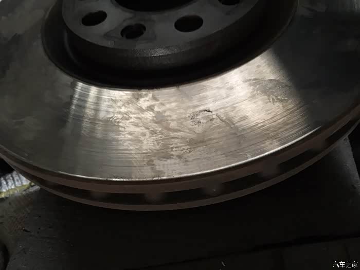

磨了4万公里的刹车盘,中间有凹凸不平的划痕,买的就是好因为原厂的刹车片太硬导致的!

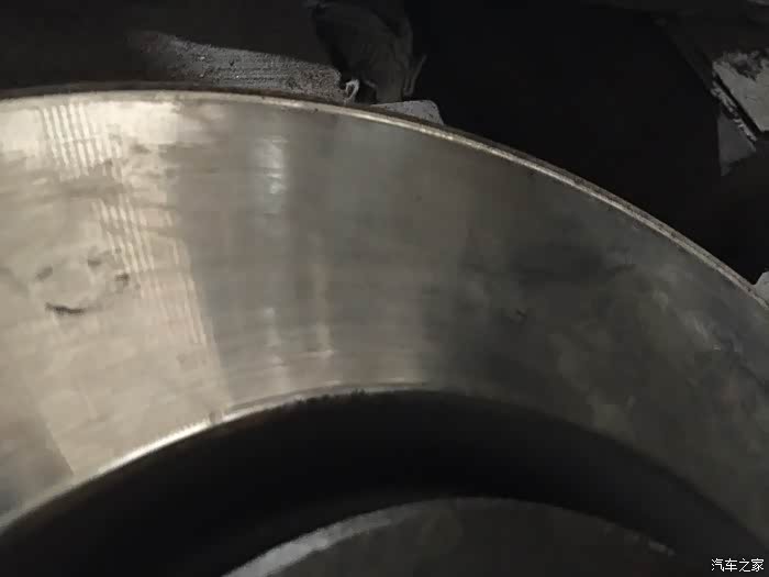

两边自己有1mm以上的突起,这个突起的边就是好导致刹车片异响的罪魁祸首
再看看这个细节,两端都有突起

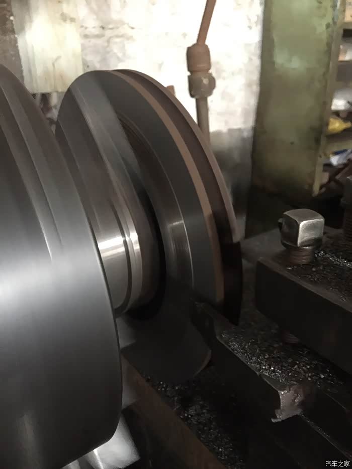

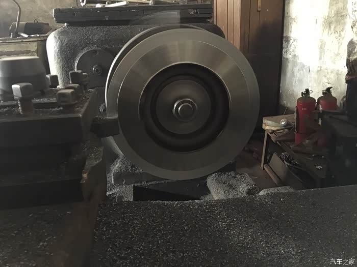

这个是打磨到一半的时候,可以看的很明显,哑光部分是打磨过的部分,亮光部分是等待打磨的部分

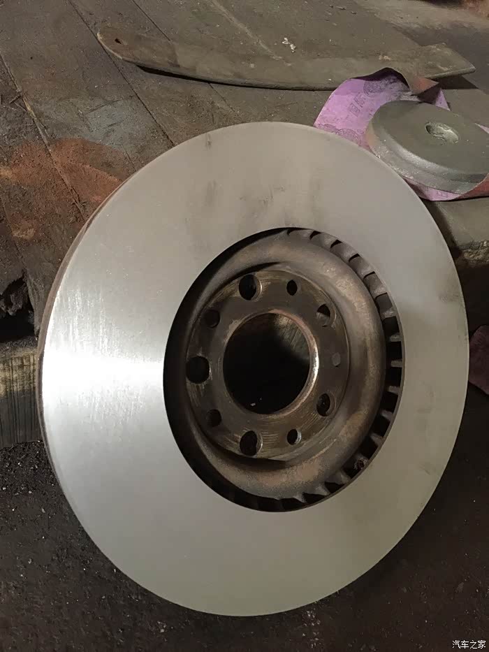

一面已经打磨完工,是不是很漂亮?

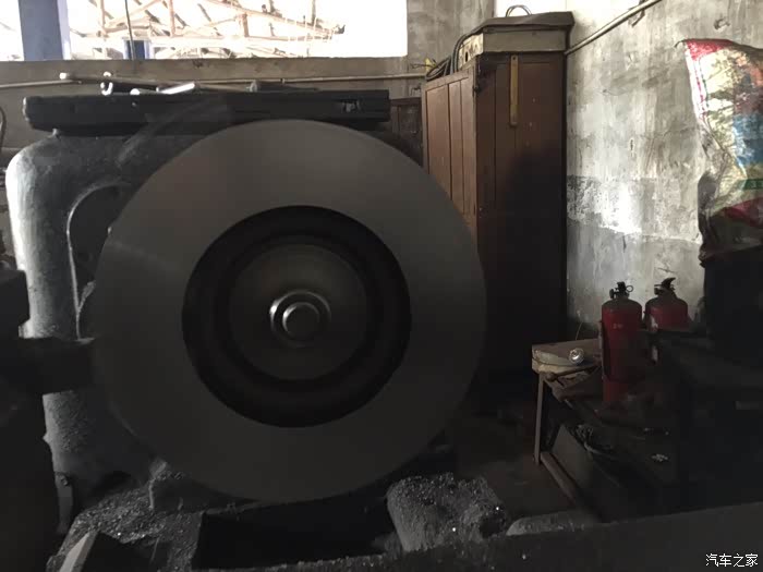

开始打磨另外一面
打磨完的刹车盘就跟新的一样漂亮!

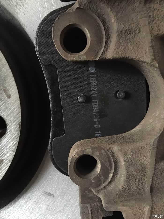

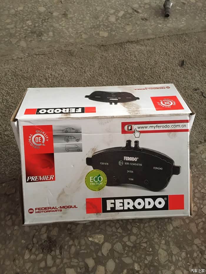

菲罗多刹车片,少金属的,刹车距离跟原厂刹车片距离一样,但是刹车前段变得线性,轻踩刹车不点头,猛踩刹车让你体验撞墙刹车,另外给大家科普一下,那些说陶瓷刹车片基本都是骗人的,不信问度娘。
刹车片背面的消声器,可以减少刹车碰撞的声音,避免异响

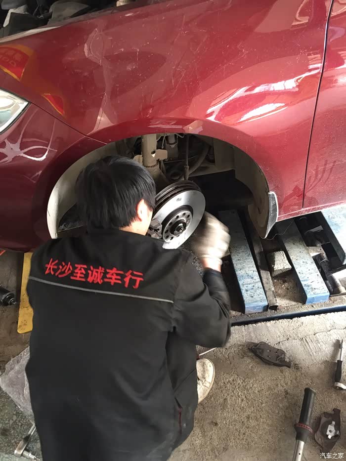

师傅正在安装刹车片和刹车盘
这是安装好的效果,你看刹车片好厚,可以跑个6到7万公里不想事了
