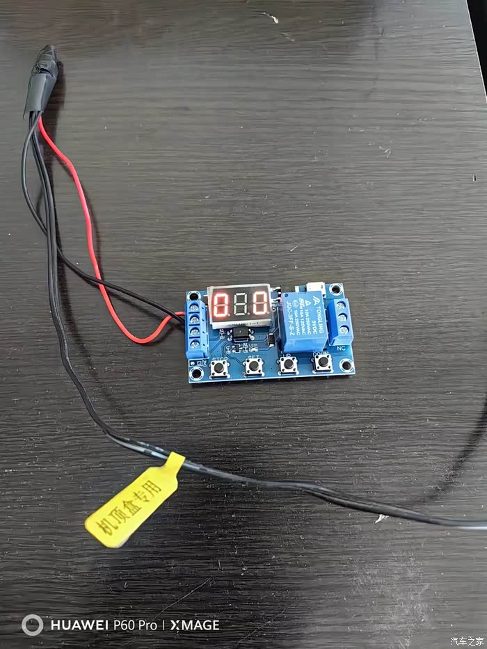

延时继电器,加电后打开读卡器模块电源,待6秒后,基本读卡成功,断开读卡器电源。
如果不断开,再次读卡会停止充电。
继电器要用的接口,+12V,GND,NO,COM

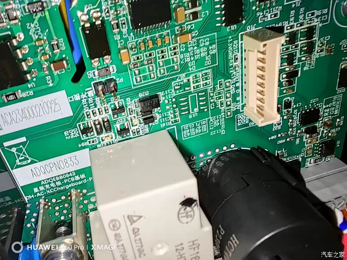

图中排线是前面板用,包含+12V,LED(RGB各一),RST复位信号,读卡器韦根RX,TX,GND,+3.3V。
此图比较清楚。
用到要处理的线。

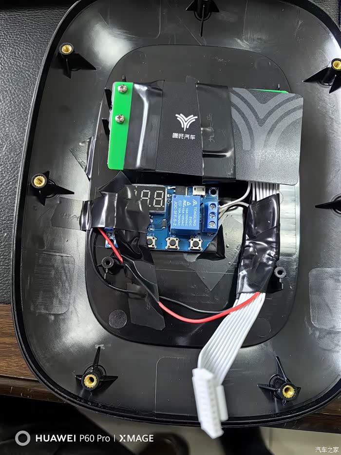

+12V延时继电器供电——剥开线皮取电
GND延时继电器供电(共地)——剥开线皮取电
+3.3V读卡器电源——断开分别接入COM和NO
设置继电器(具体参考说明)加电后闭合继电器,读卡器供电并读卡,6秒后断开
固定好,复原。
插枪——扫码充值(自己可直接打开电源)——充电——结束!!
