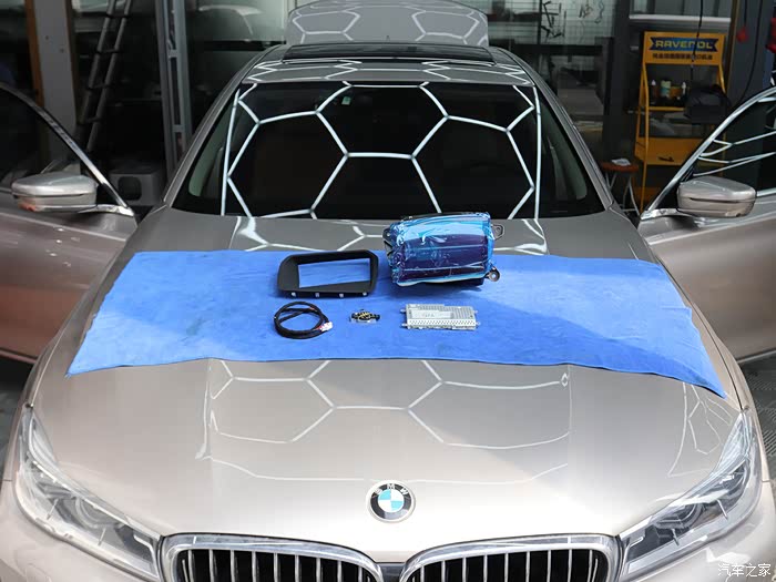

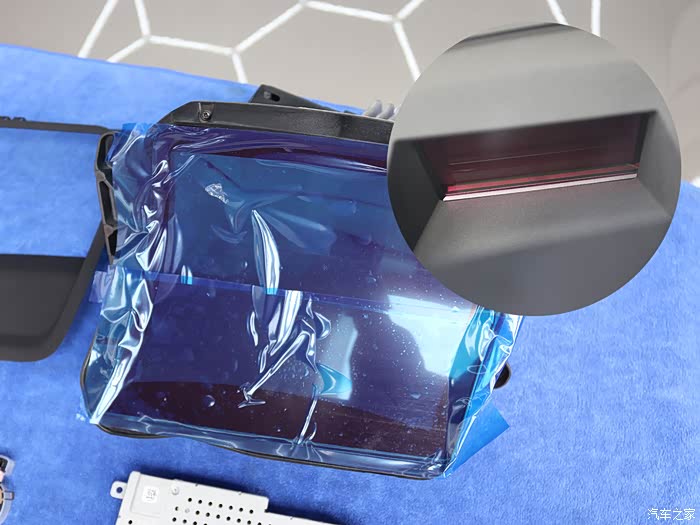

安装抬头显示需要哪些配件:HUD投影仪、HUD盖板、雨量传感器、液晶仪表、线束

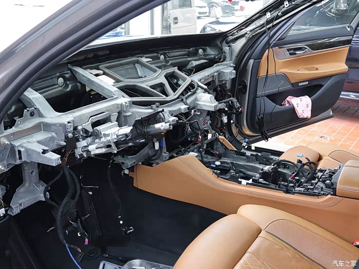

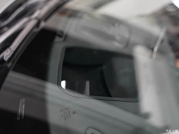

安装抬头显示,我们要拆除原车仪表台上的所有配件

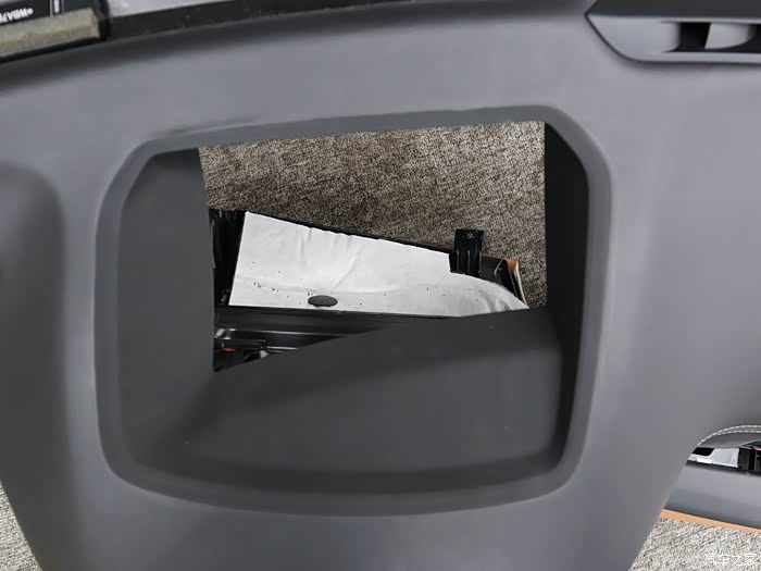

在原车仪表台上打孔(原车有预留位置)并安装HUD盖板,

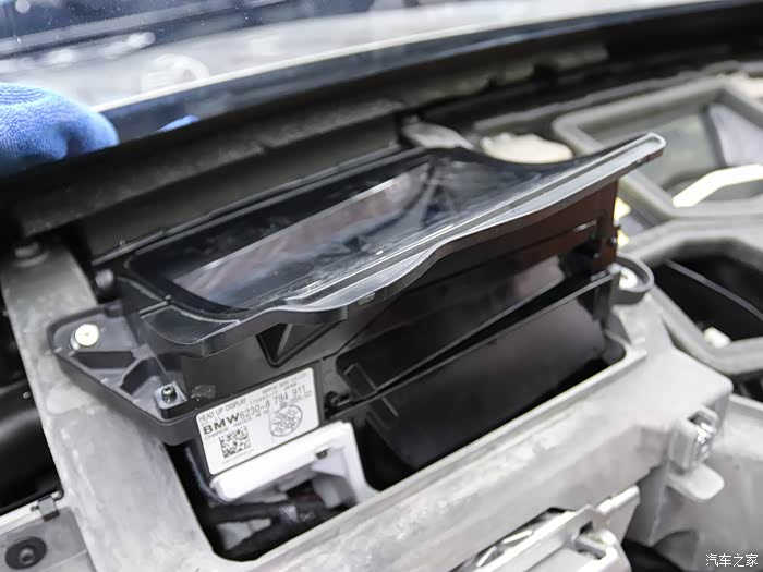

HUD投影仪固定在原车仪表台上的骨架上面

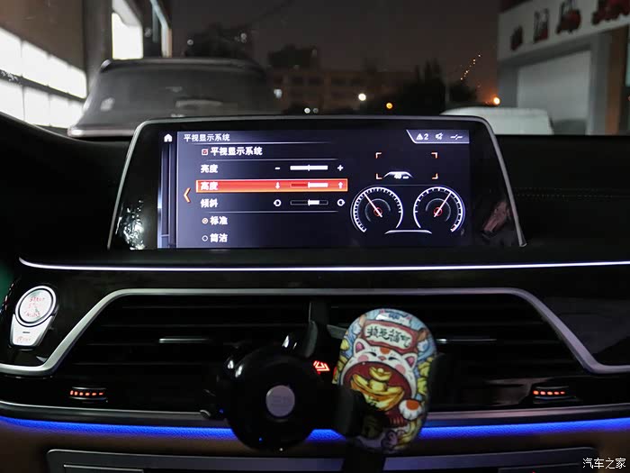

安装抬头显示,可以更为直观地显示导航信息,从而提高行车安全。
