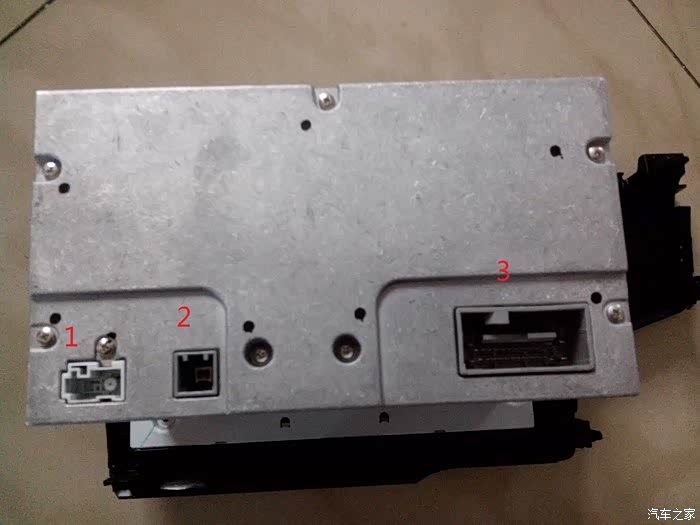

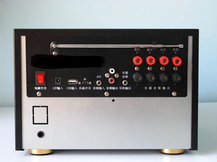

1是收音机天线;2是USB转接口;3是电源及喇叭线

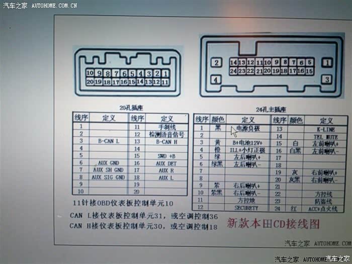

接线图的话看附图右侧24P插口,12V电源正极接3针黄线4针橙色,负极接1针黑线
一对喇叭就接5、6、9、10就可以了分别是(绿+/绿黑-、紫+/紫黑-)

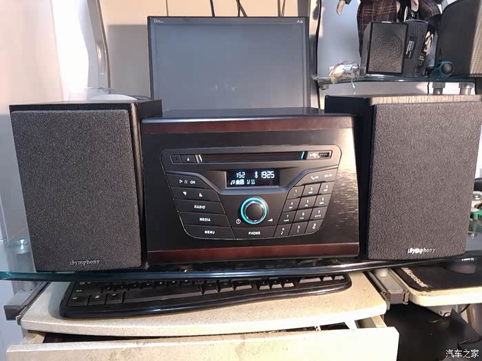

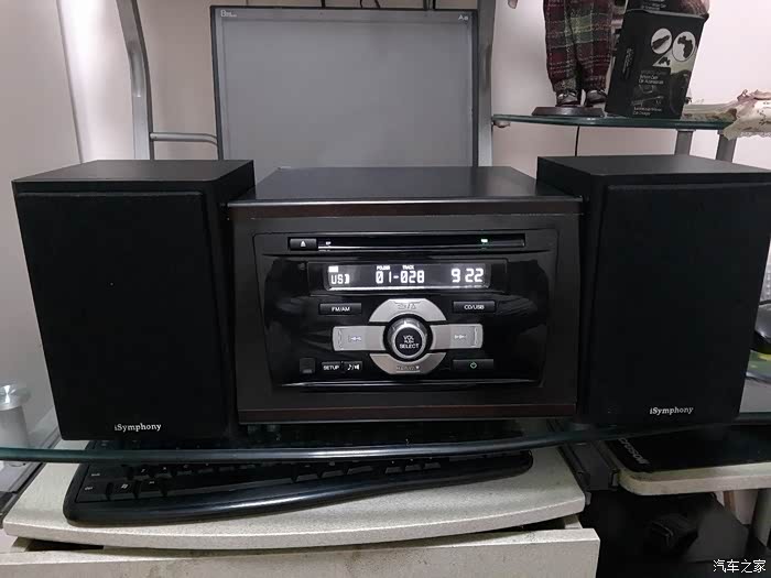

老锋范机

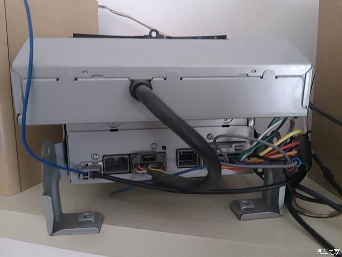

尾部特写

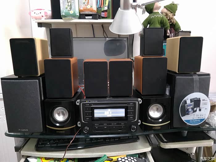

二代大众机

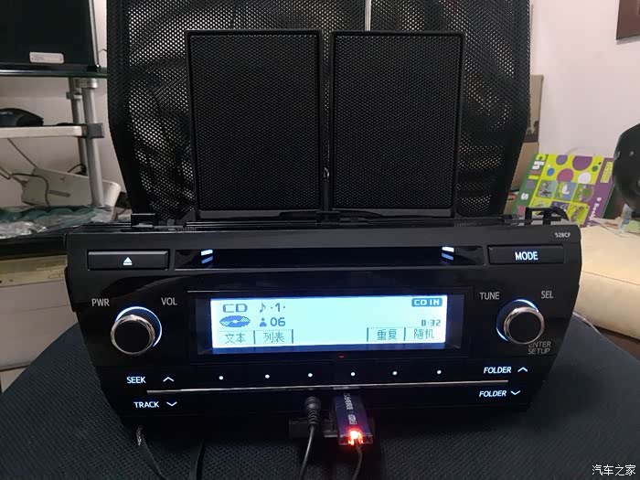

二代丰田机

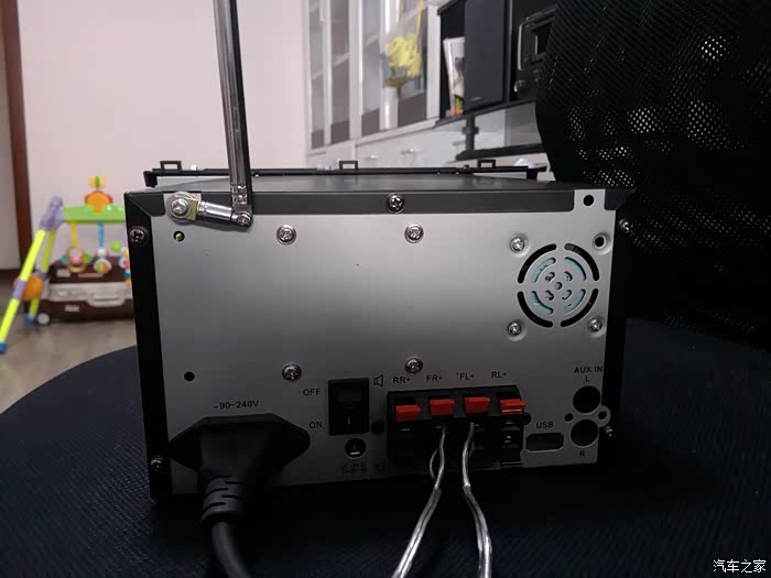

二代尾部特写

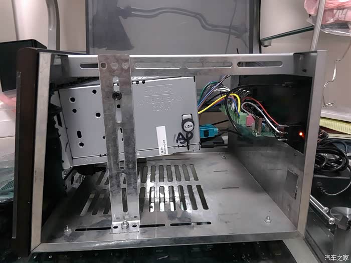

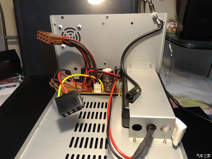

二代机内部图

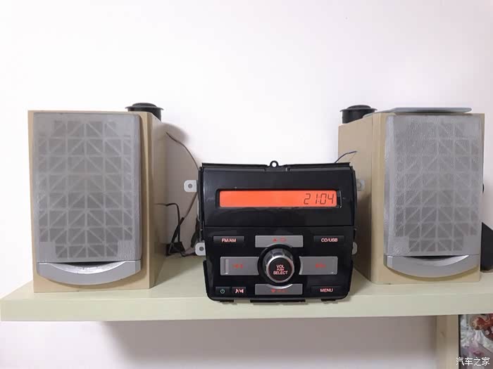

三代福克斯机
三代凌派机
三代机内部图
三代机背部特写

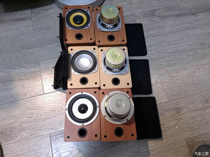

喇叭DIY过程图

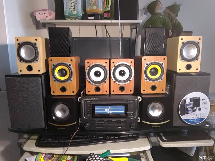

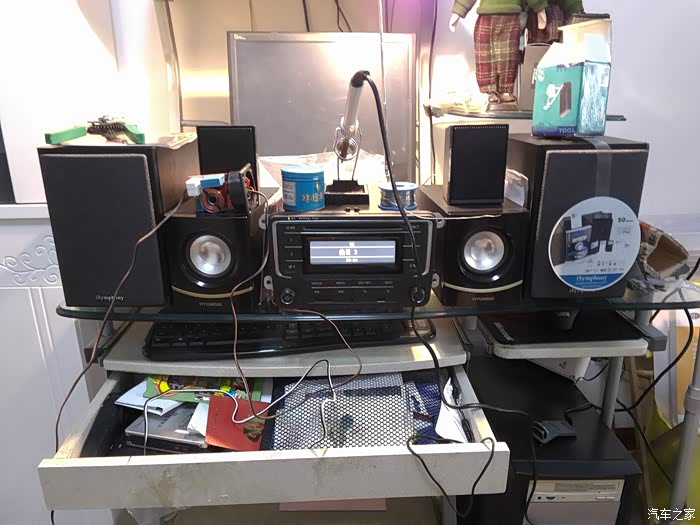

各种喇叭改装完成后试机的图
施工现场图,就一个字“乱”
最后祝大家DIY开心成功!!!!
